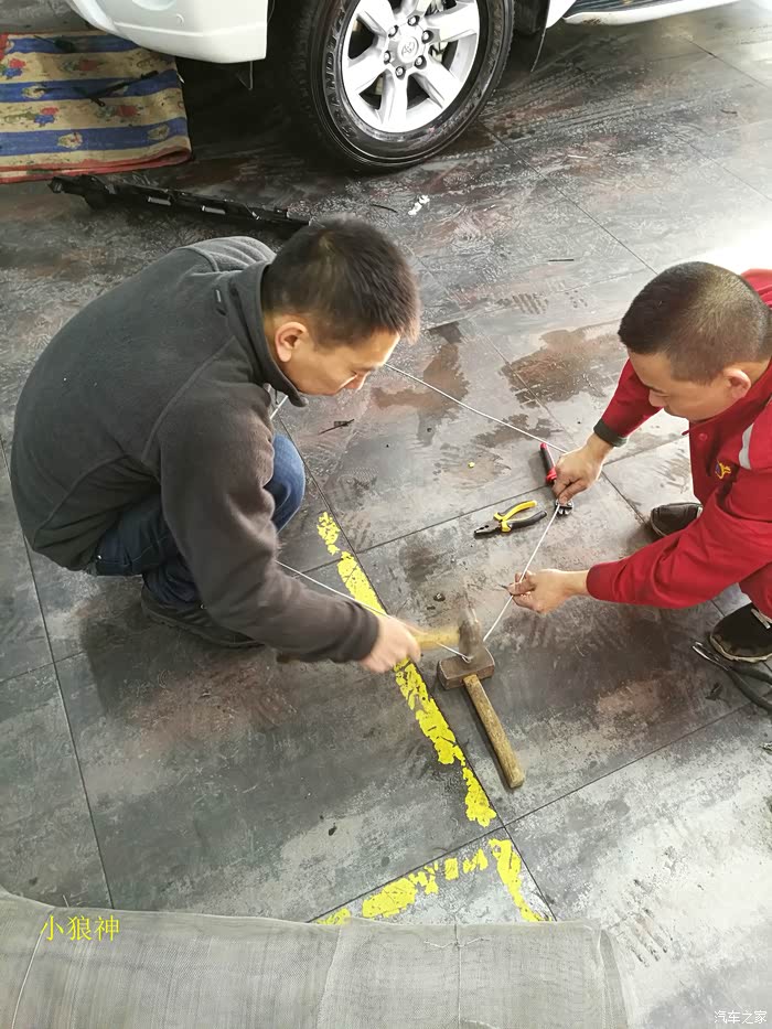

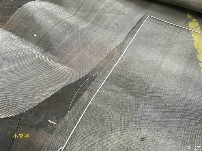

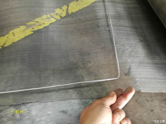

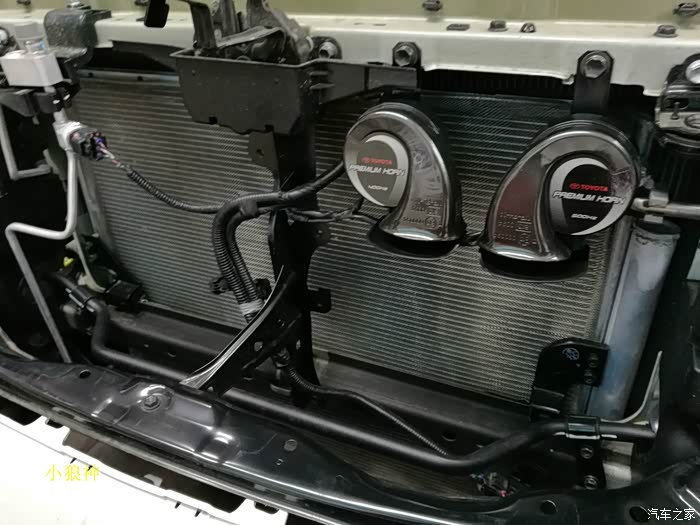

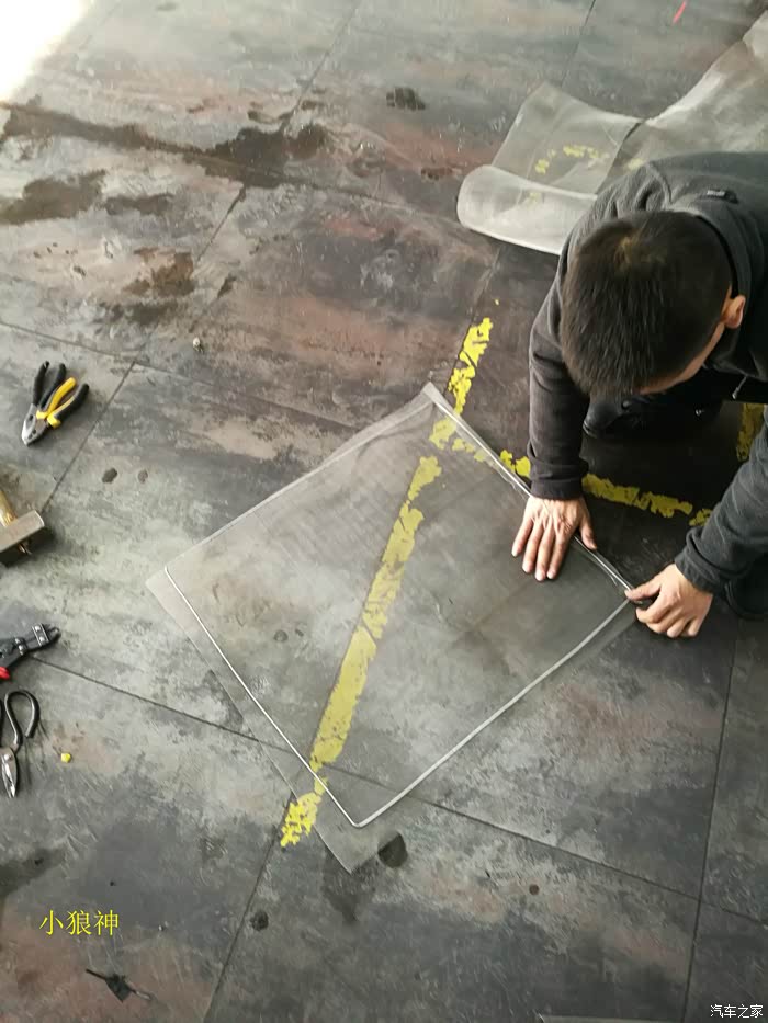

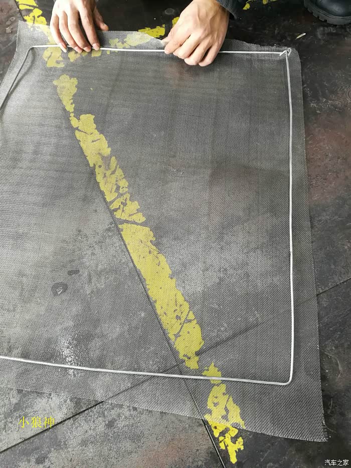

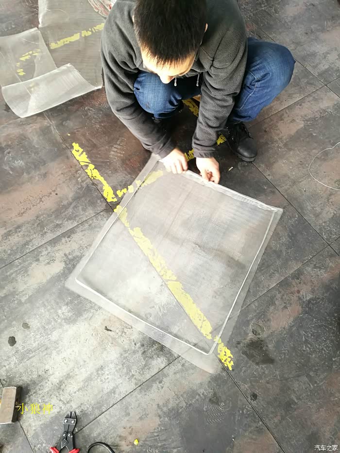

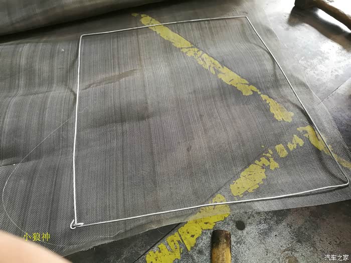

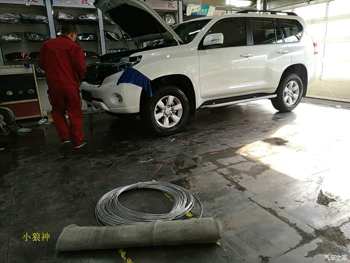

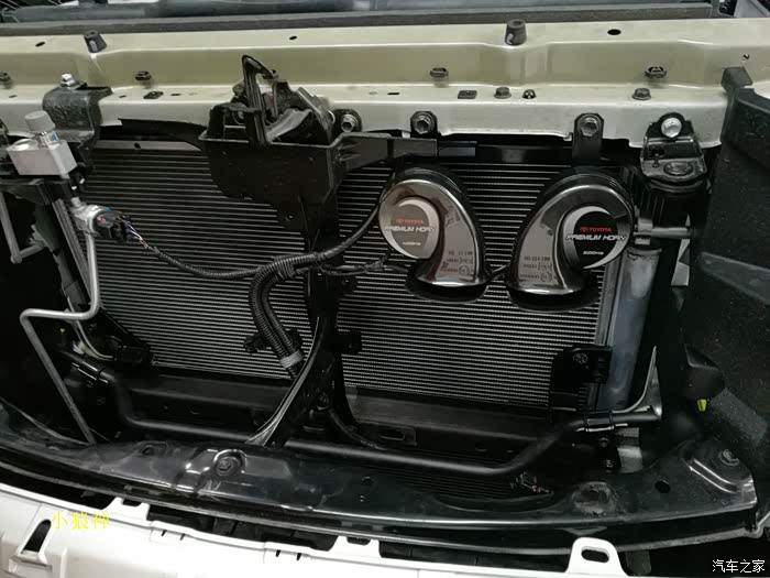

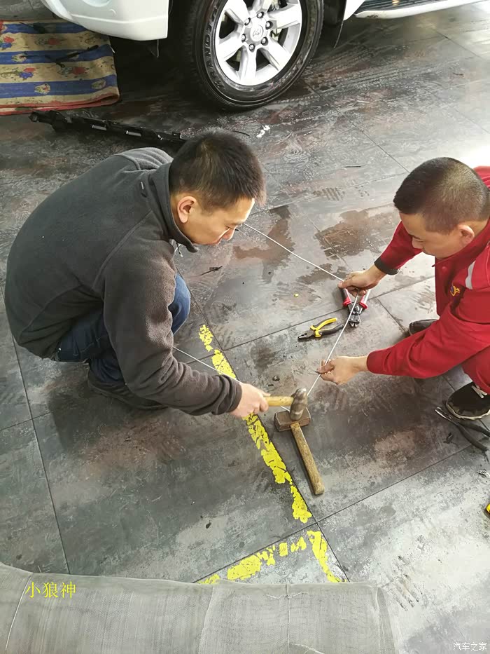

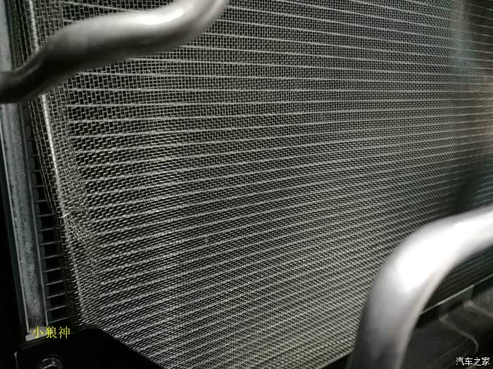

汽车散热器是由大量铝翅片组成的,这些翅片非常的薄,也非常脆弱,飞虫尸体和小石子卡在里面,清理难度是很大的,有人说用水枪冲,这不科学而且效果不好,强大的水压还会导致散热片受损,这不是危言耸听,轻轻用手触碰一下散热翅片,您就知道有多容易变形了。所以防护网的创意,确实是有道理的。车几个几年下来,就变成像图上那样的了,据说时间长了会因异物堵塞水箱散热器和空调冷凝器,造成水箱散热不良,空调不制冷,难以清洗和高温、开锅、拉缸、烧瓦等现象。
那么是不是都该装上这个防护网呢?那倒不见得,因为防护的必要就是为了防止受损,如果您就是一直在城市里行驶而已,那么这东西对您就是不装也问题不大。如果您春天夏天秋天喜欢自驾游经常跑长途和高速,那这玩意真的非常有必要。本人就是后面一种用户,在几辆车都装了防护网,几年下来水箱完好如新,但防护网上就什么都有了,甚至我还发现了局部被击破的现象,想想这块石子如果直接击打散热器,那必然是受损了。
