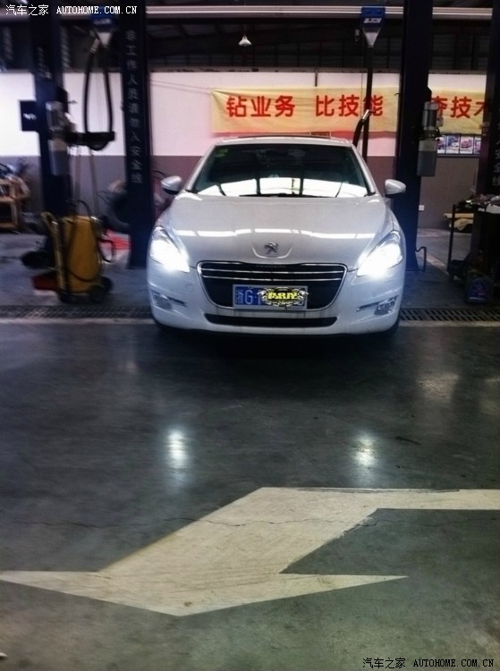

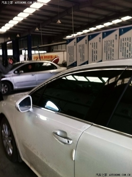

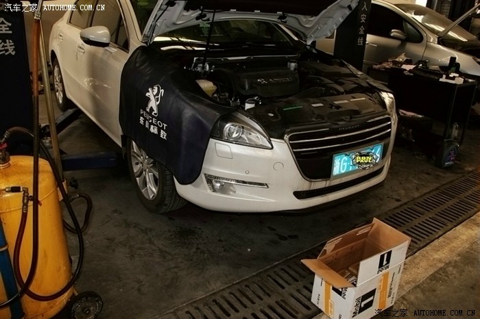

到达4S维修间  环境不怎么样
给我的工位比较猥琐   忍了。。 售后帅哥走位风骚 倒车入位花了5分钟。。
摆正  上架

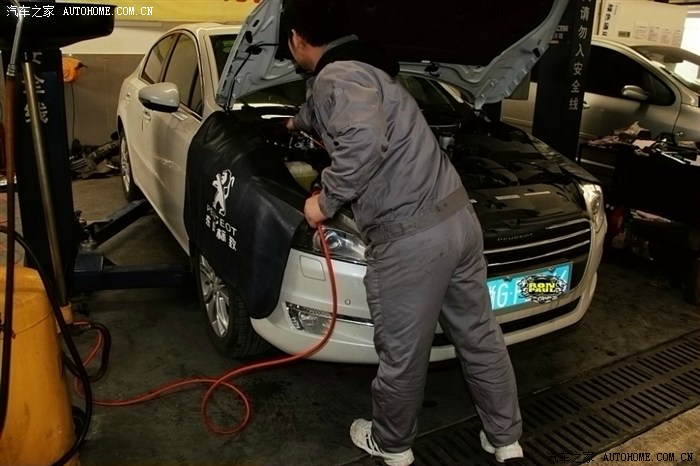

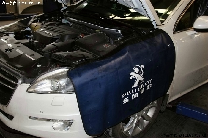

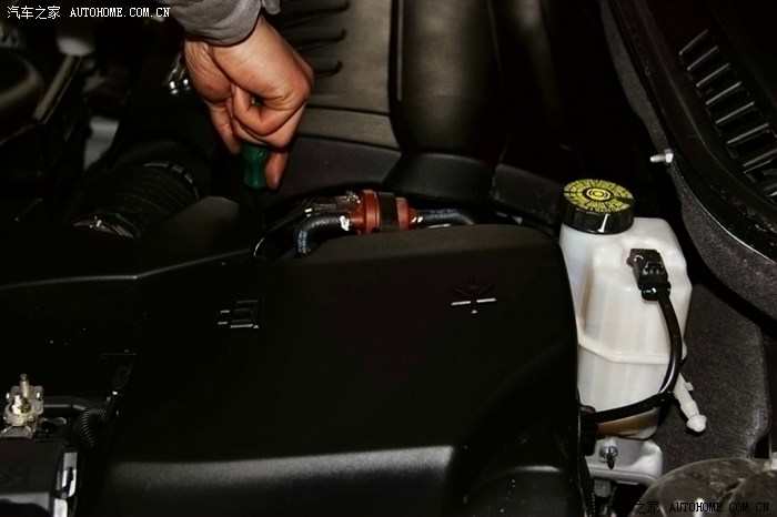

技师 先用气枪吹一下机舱  不少灰。。

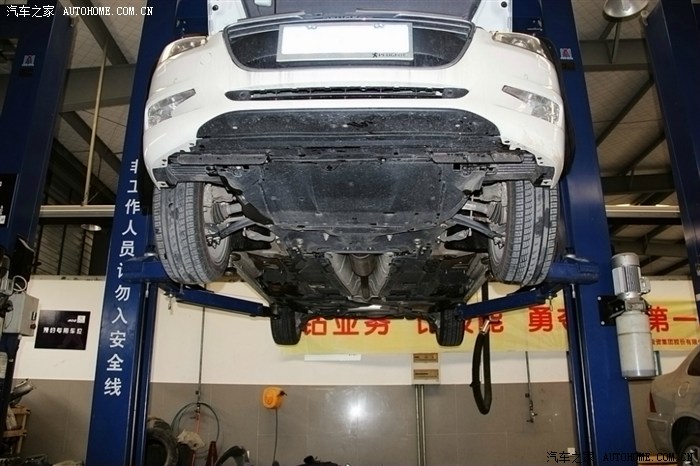

开始顶车子
液压顶杆  来一张
走到后面 拍两张

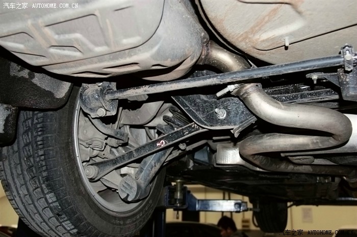

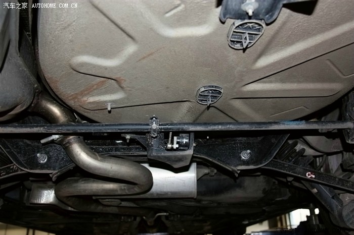

后悬挂
**的排气管  看看位置  做双出不怎么容易

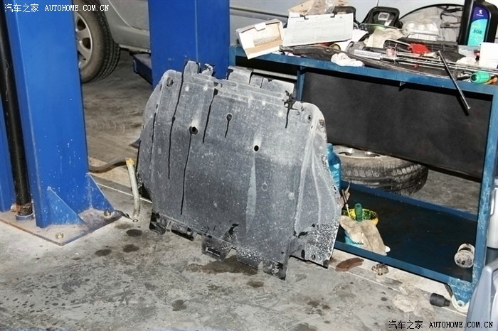

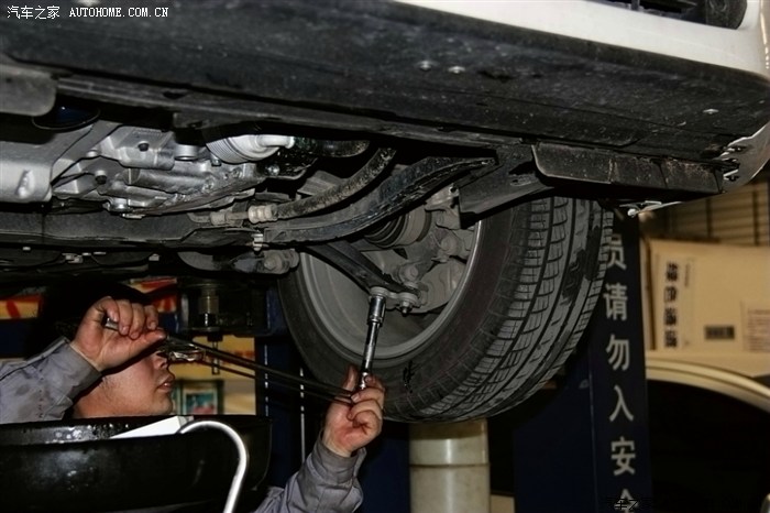

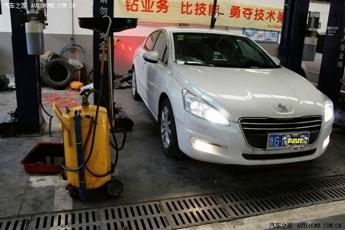

技师开始拆护板  准备放机油
拆下的护板放一边

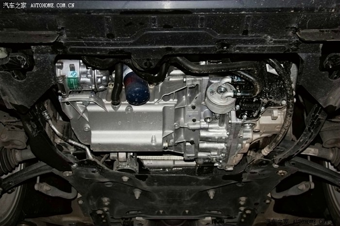

发动机裸了。。

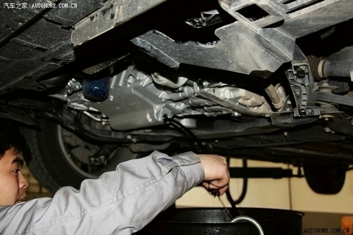

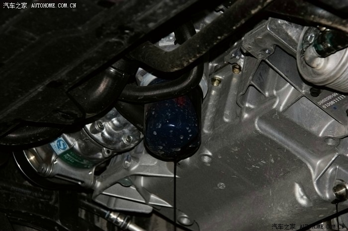

开始放油

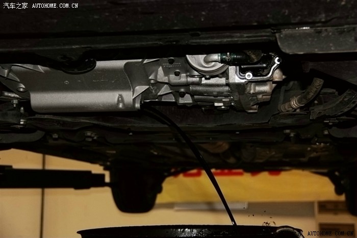

不用说 肯定黑的

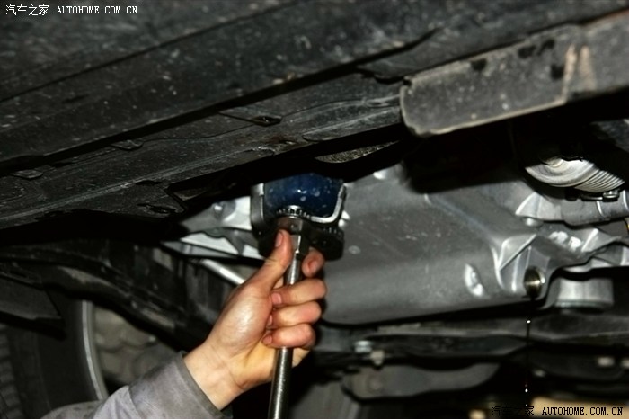

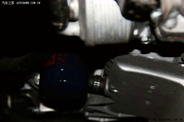

拧下旧机油滤芯
新机油滤芯 先装回

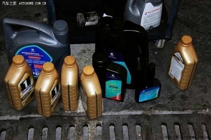

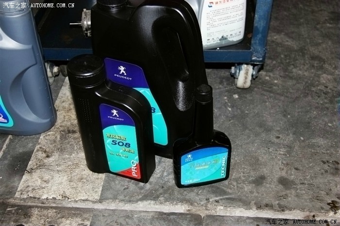

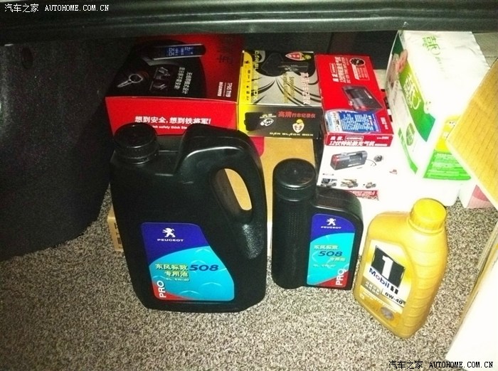

售后拿来了免费的首保机油  SL级的  一大一小

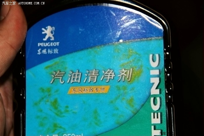

还送一瓶汽油添加剂  技师说加93号汽油的必须用这个   哥玩的97  笑笑。。

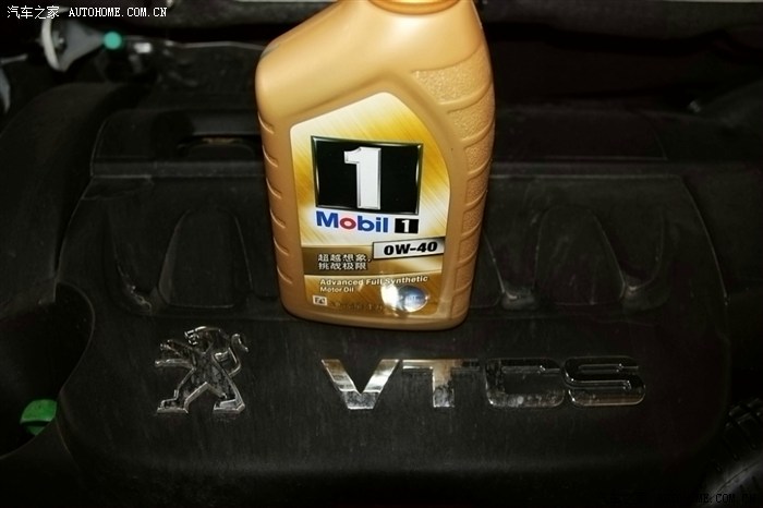

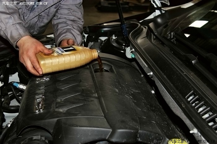

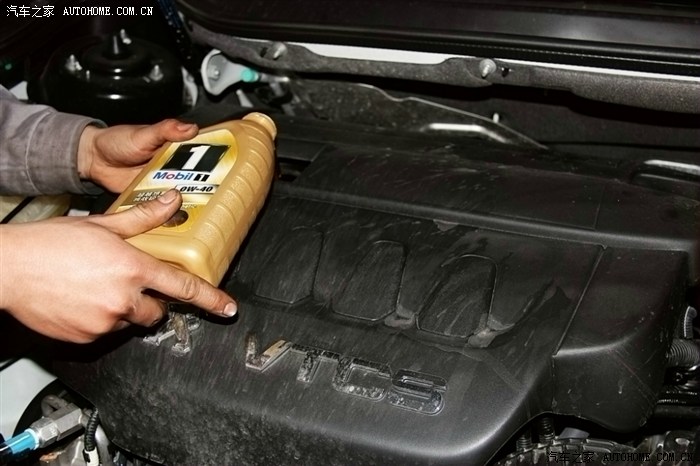

4S的机油肯定是不用的   金美孚1号拿出来   1升装的5瓶   实际用量4瓶半
来个特写  0W-40   专卖店买的  比淘宝肯定贵  120一瓶。
不要问为啥不用法国油  为啥不用5W-40  个人喜欢  美孚不比道达尔差  呵呵
开始灌。。 钱啊。。
机油加好  车子发动  过10分钟再检查机油标尺  补充少许机油

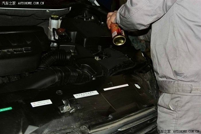

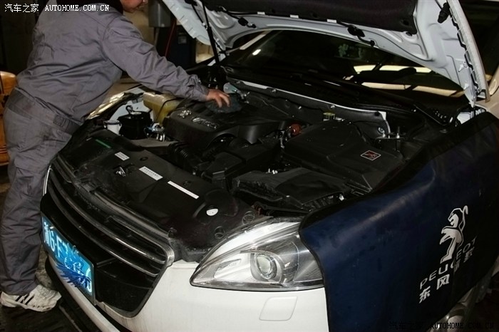

技师继续清洁发动机仓
用上了泡沫  很干净

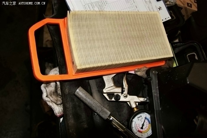

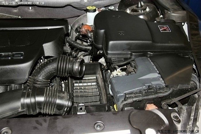

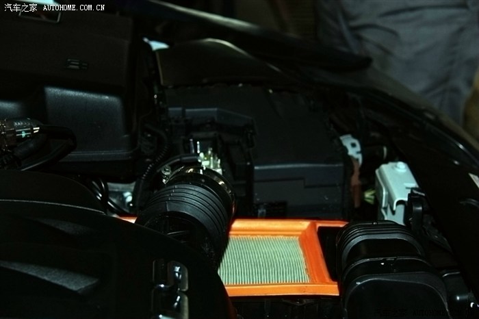

清洁好机舱  开始拆空气滤芯
就是这片东西
拿出来  我看着不是很脏   用气枪吹  下次保养就换了
空气滤芯吹干净  然后安装回原位  技师再度检查机油量  刹车油  副水箱等等

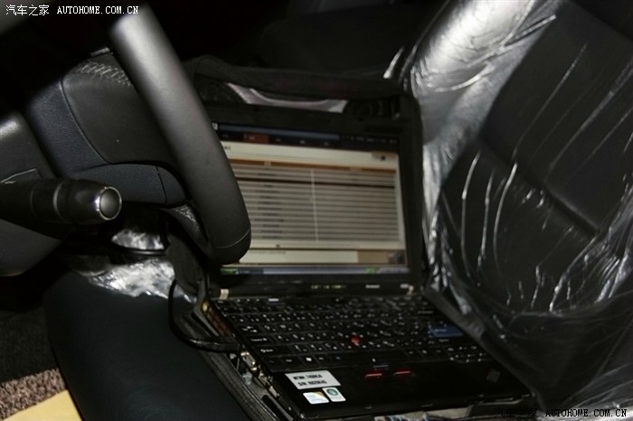

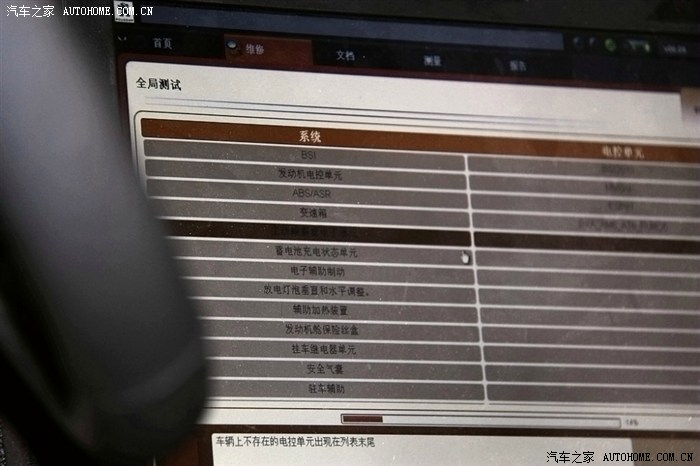

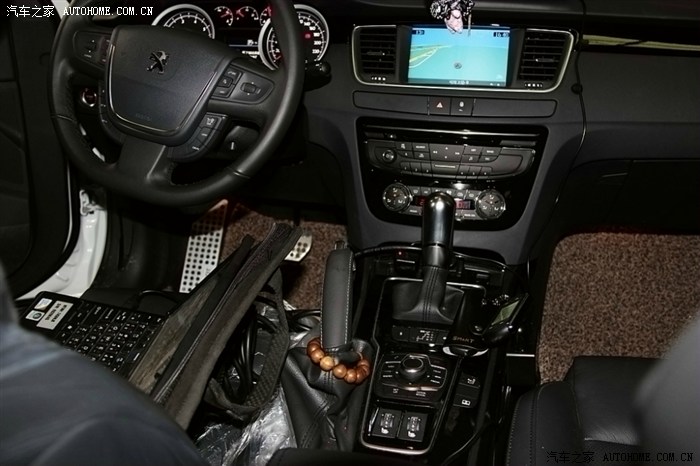

最后一道工序   连接故障诊断仪  不知道干啥  拍吧。。
耗时5分钟  技师说OK   清理下现场   把免费的机油和剩余的半瓶美孚带回去  后备箱已经很满了。

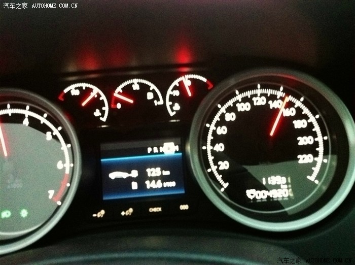

回家路上  本来想跑个180 200啥的  无奈货车巨多  弄到个150 上不去了
