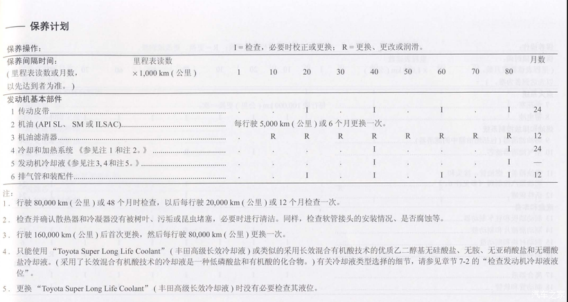

也没有想到开了这么久,想着可能中途会换电车
丰田的标准保养手册有要求16W更换,我的确是超标了,
能开也没有什么异常,但是超了就是超了。。。

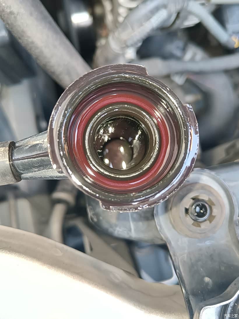

偿试检查 了下SAN热水箱的液体,按国标PH有点点下降。标准显示7.5-11
但是液体的色没有什么变化,还是粉红色,严格说是淡粉。
冰点就不测了,浪费买仪器的钱,南方再冷也没有出现-5度。
只检PH都在6-7之间

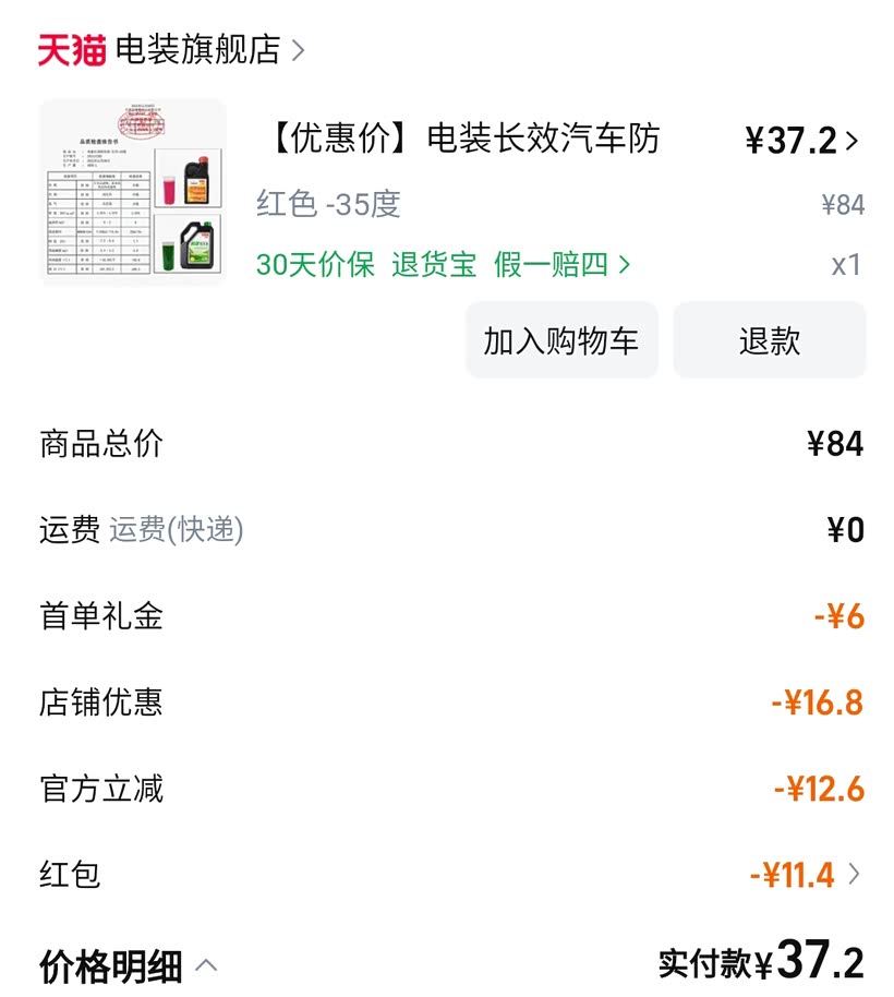

丰田一汽,广丰都有100+大洋1桶,
爱信,电装,还有其他会实惠一点,日系车还是选日系吧,比上不足比下有余就行。
刚好电装比较给力1桶不到40大洋,直接干了2桶,结果加完了发现真是不上不下的容量,1桶偏少,2桶就是备库存屯着呗。
电装有防伪,这个点个赞,同选红色-35度规格的。

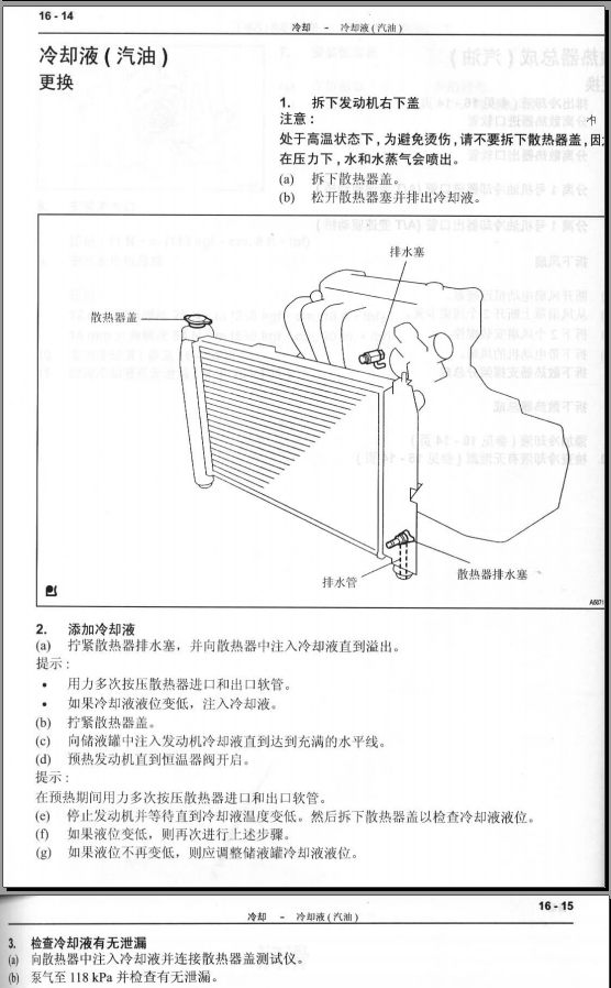

更换冷却液的说明书查查还是有好几种,摘录引用一下:
之一,冷却液流向很明确了。
之二,
示意图很明确了:
之三:
原丰田花冠修理 手册,
这个就行,最简单规范,不用想太多,按123做就行
其中有个打气检查 118KPA也就换算完也就是1KG程度

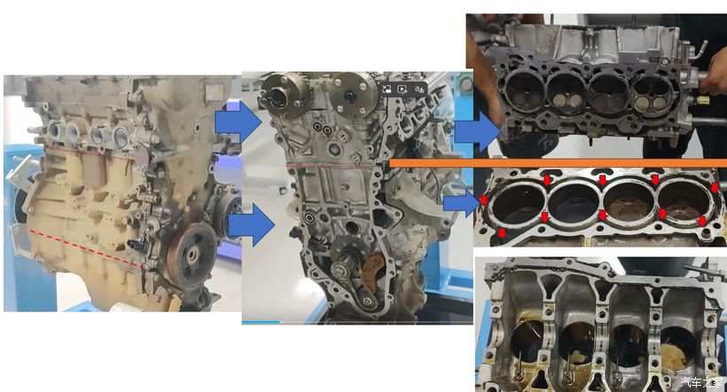

碰到一BILIBLI讲解拆卡罗拉发动机,看了几次,好解压,没有想到几十年前的产品,构造还是如此精妙的,
里面的拆拧螺丝 的学问不错,机械专业学校也没有发现老师讲的如此之精,真是学无止镜
不管你拆不拆后面的螺丝,发动机的中缸里面都没有存多少了,无需强烈追求极致了。

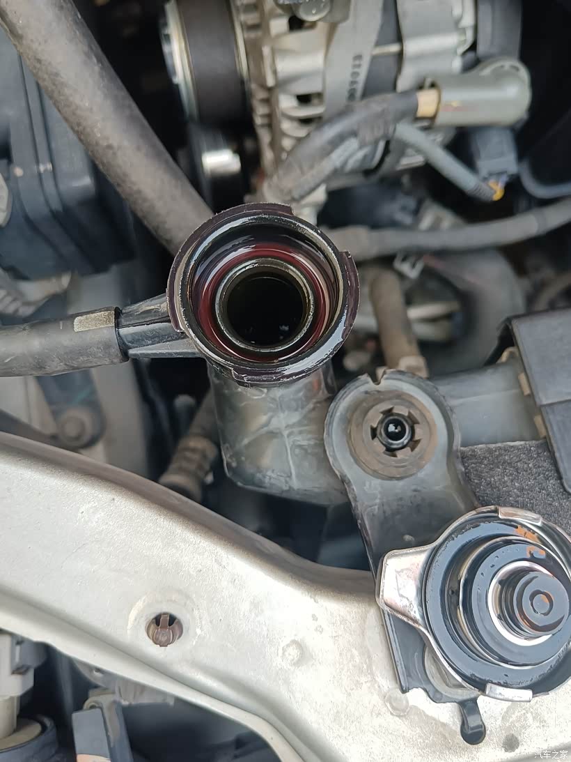

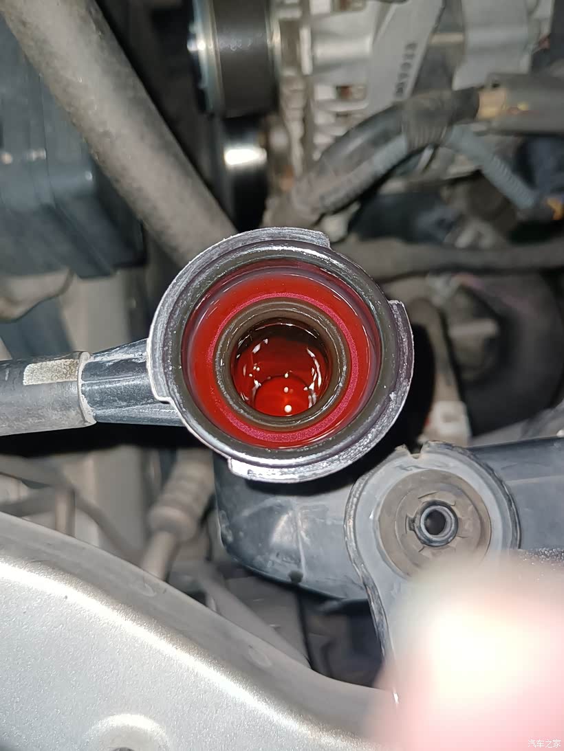

正式操作,打开加水盖子放掉旧防冻液了:

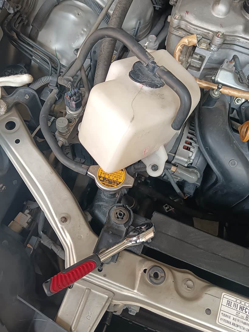

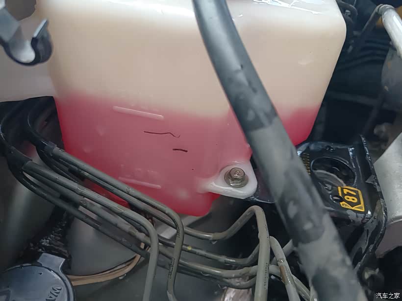

副水箱的也全部倒出来,发现里面居然长苔了,记得也没有换几年啊,
太阳晒的啊分不出东南西北了,多亏了好同事帮忙刷干净
打开了放水螺栓:
特意找了个盆来接旧液,再加一条管,尽量不箱它流到地上。
前前后后流了差不多半小时,
启动了一下发动机1分钟,主水管也拆掉了,没有那所谓的大量冷冻淮残液[惊恐
前前后后左左右右,上上下下,搞这搞那,拧螺丝拧半天,挑战中缸结果也没有流出多少,
充其量多流出不到0.5L,,,,,

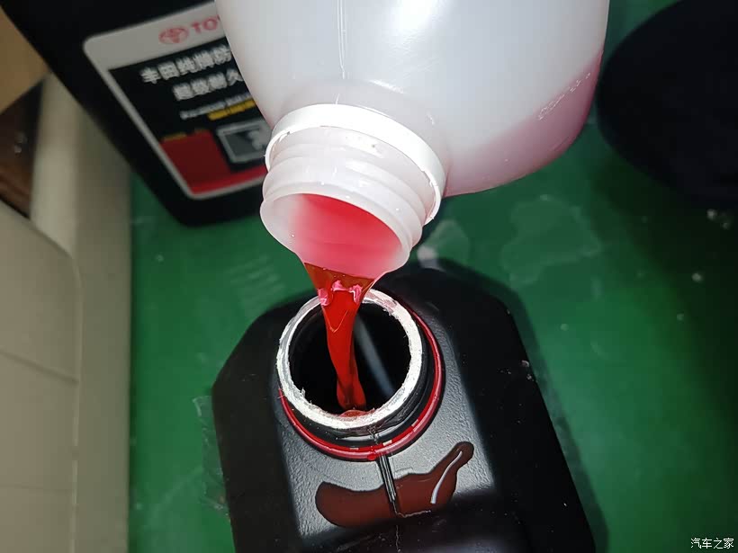

注入新的电装新液,是色彩深不少。
按《原丰田花冠修理 手册》3作业,中途启动了几十秒发动机也没有多流出多少液体。

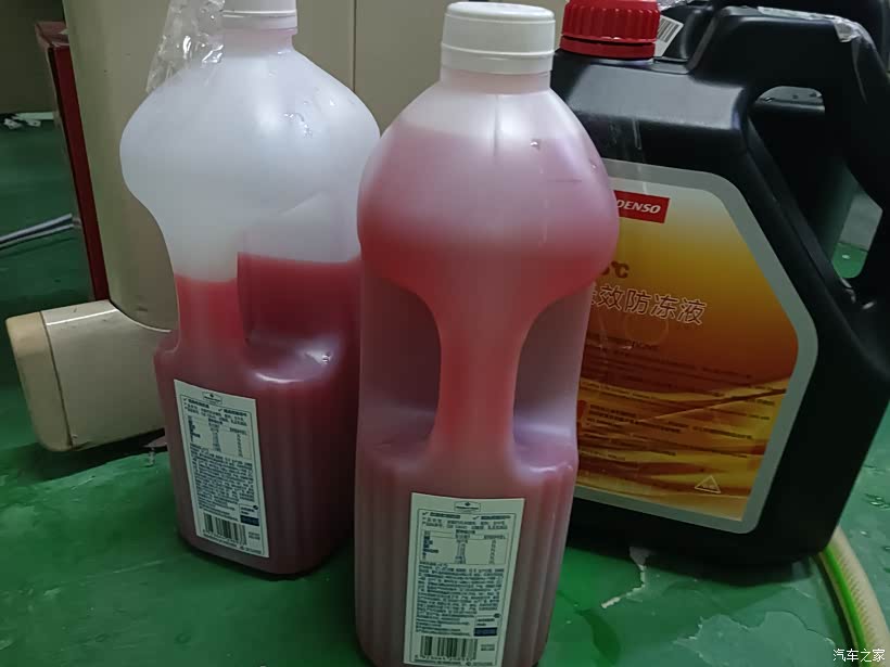

2L奶X2支旧液虽然没有装完,有部分还是有砂子及漏了些地上没有收集,
这东西也不乱倒,还可以用在小货车上吧。
有容器屯着呗,不然就哪天拿的到修理 店去倒。
重新注入到电装桶里,专桶专用。
副水箱(水壶)里装到上限多一点。可能有0.5L

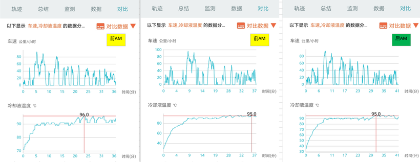

早上上班时间观察了一下冷却液的更换前的变化,
发现变化不明显,前2图是换前,右后是换后。都是会上升的95-96度,特别是中后段入市区灯多的时候,原地温度物别容易上到95-96

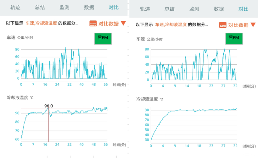

下班只有更换后的温度数据:
左图的中段96是因为原地等了几分钟上来的,
右图看上去很稳定,也只是路状决定,到了终点一停下又是上93前后。
这样也不错,还没有液体明显劣化前换掉它也是妥妥滴
