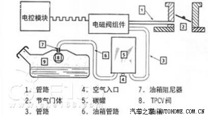

不少车主对于碳罐电磁阀的作用都不清楚,常看到碳罐电磁阀,却不甚了解。碳罐电磁阀的作用简单地说是控制碳罐中的油气。下面,世界网为大家详细介绍碳罐电磁阀的作用,希望能解开大家心中的疑惑。
想了解碳罐电磁阀的作用,首先要熟悉碳罐电磁阀的工作原理。如图所示:发动机熄火后,汽油蒸汽与新鲜空气在罐内混合并贮存在活性碳罐中,当发动机启动后,装在活性碳罐与进气歧管之间的电磁阀门打开,活性碳罐内的汽油蒸汽在进气管的真空度作用下被洁净空气带入气缸内参加燃烧。这样做不但降低了排放,而且也降低了油耗。
碳罐电磁阀的作用
碳罐其实是隶属于汽油蒸发控制系统(EVAP)的一部分,该系统是为了避免发动机停止运转后燃油蒸汽逸入大气而被引入的,从1995年起,我国规定所有新出厂的必须具备此系统。
