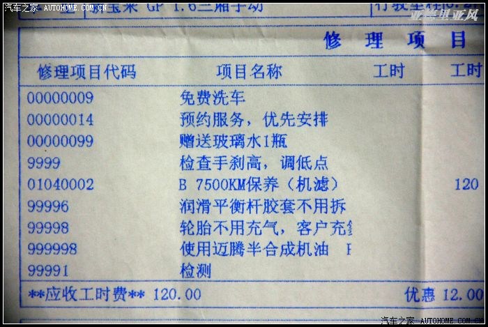

一、修理项目                             工时费
      每7500KM保养(机油机滤)-----------120
      用迈腾半合成机油(即“速腾迈腾通用半合成油”)
      应收工时费-------------------120.00,九折,优惠12.00------------实收:108.00
二、配用材料                                  数量                         金额
      机油(4升 SM 5W/40)-JY-----------------1.15桶-----------------------228.23
                (备件代码:LN 052 167 F4)
      机油滤清器------------------------------1件--------------------------25.02
                (备件代码:L06A 115 561 D)
      FJ玻璃清洗液(1.5L)--------------------1瓶--------------------------赠送
                (备件代码:LG 052 117 A1)
      应收材料费-----------------------------253.25--------------------实收:253.25
      合计实收工时费: 108.00
      合计实收材料费: 253.25
      合计实收总金额: 361.30

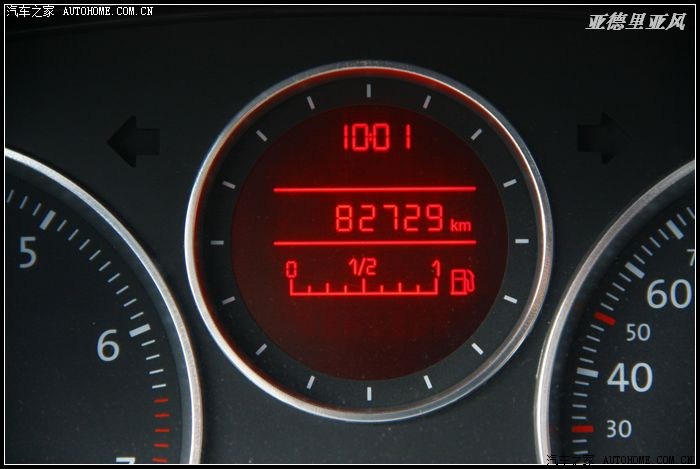

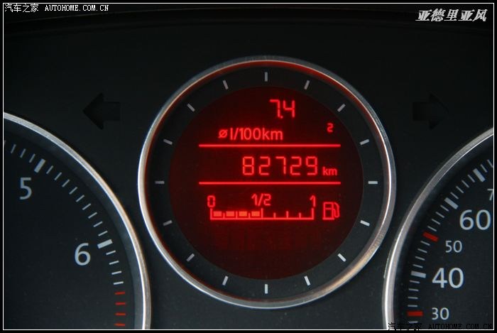

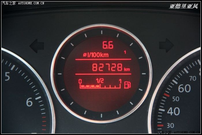

这次的单程平均油耗!
总里程平均油耗!
抵达时间,10:01,预约在10:30!
