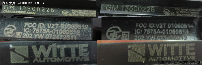

另外:X宝上现在很多有号称打码原厂的货,建议车友进行辨别,这种一般都是假货,打一个码是1毛钱。原厂的码是很清晰的,假货的码是比较模糊的,我买的这个,槽内不带激光码,也知道了为啥外壳不可能带激光码,感谢老板对我的耐心解答,哈哈
下图左边是国产原厂的,右边是假货

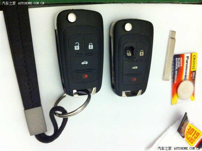

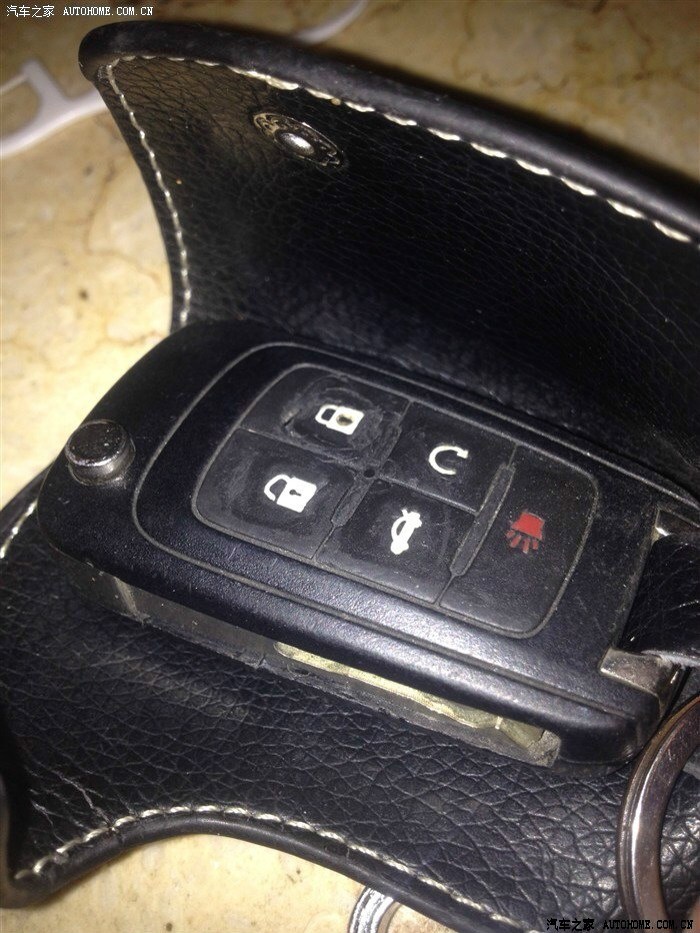

很囧的原厂钥匙,用了3、4年就变这个德行了,相信咱们君威论坛里很多车友都遇到这样的情况。去4S的话,只能告诉你被宰了,还是被宰的不轻,800块做什么不好啊
下面这张是君越车友的车钥匙,也是遇到一样的情况
下图是别克英朗车友的车钥匙按破的照片,看来车钥匙是通用的设计缺陷,而不是我们用了多大的力气

我原厂的这个钥匙的别克标不知道什么时候掉了上面那个欧宝的是新买的壳子,对比一下。

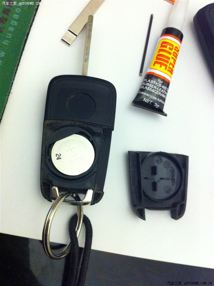

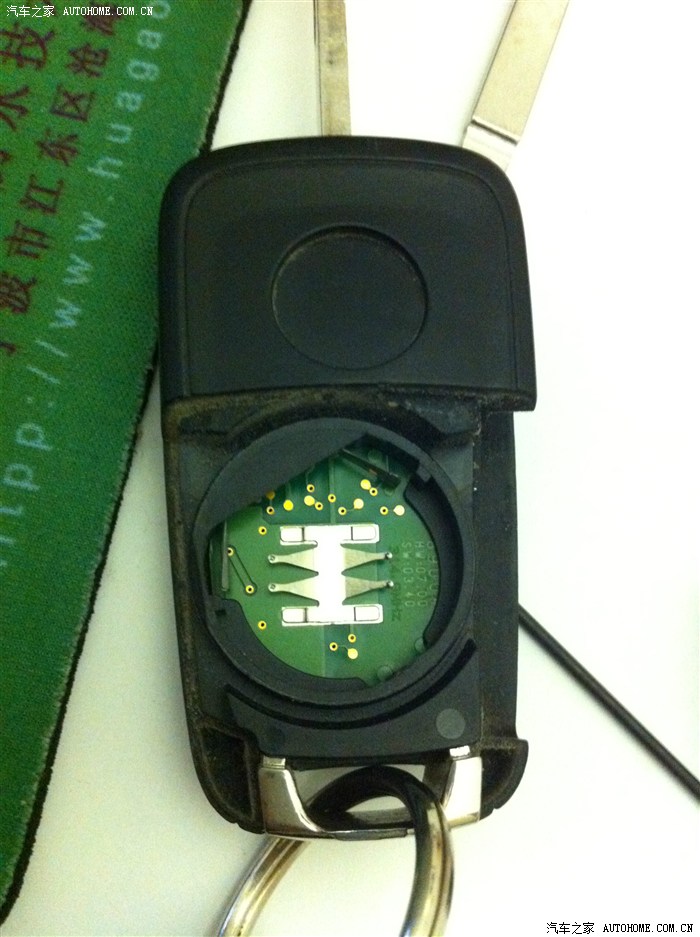

先拆旧钥匙的壳子,第一步先把电池盖拿掉
拿掉纽扣电池,露出芯片

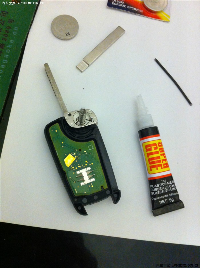

二步:用一字螺丝刀把外壳撬开,注意不要用蛮力,不要弄坏里面的芯片啦

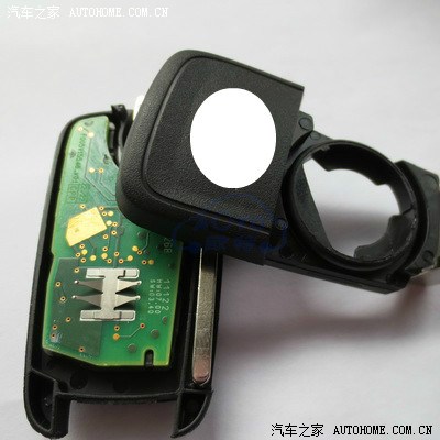

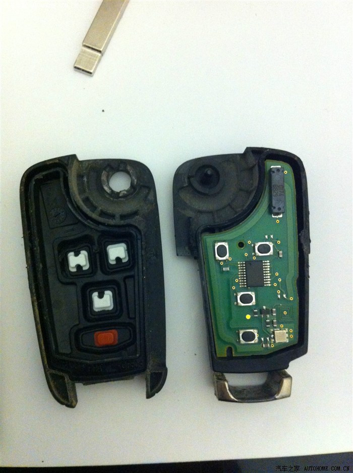

撬开以后,里面的芯片。
按破的按键,囧

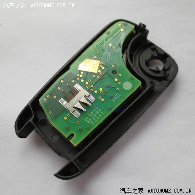

芯片放大图,这个是背面
这个是芯片正面

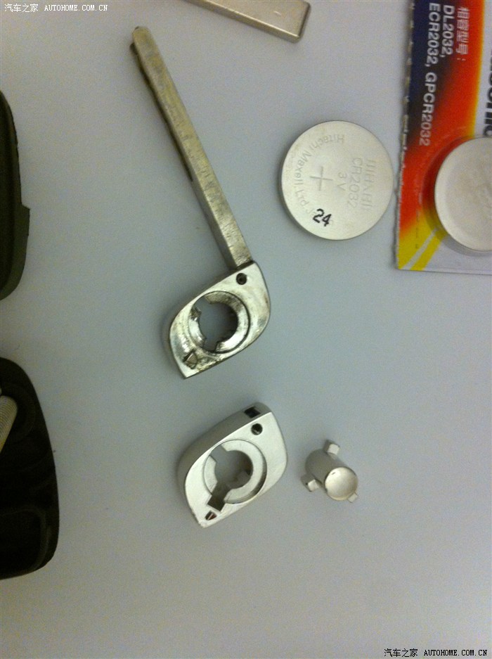

旧钥匙拆开的分解图,所有配件都在了,左上角那个是卖家寄的新钥匙胚,没什么用,我们这次只要把原厂的钥匙胚移植过去就可以了

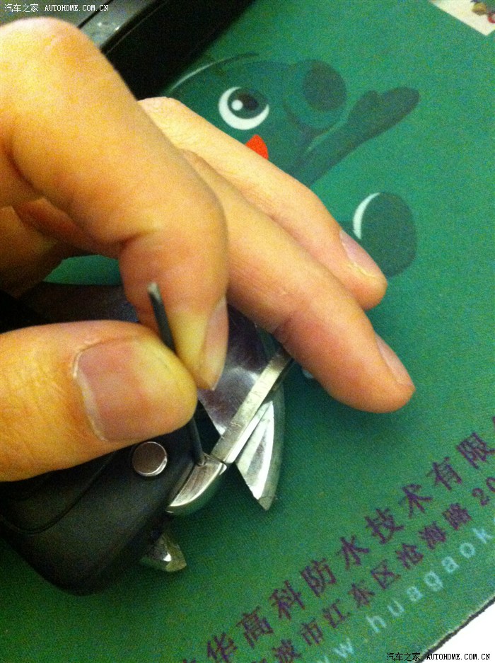

第四部是把原厂的钥匙胚给拆下来,如下图所示,用卖家赠送的拆销子的小棍子工具。先将钥匙放在老虎钳上,再把这个小棍子顶在销子上,用榔头把这个销子敲下来
就是将这个黑色的销子敲出来就可以,这个主要是固定钥匙胚用的
将销子敲下来后,钥匙胚也分离出来了

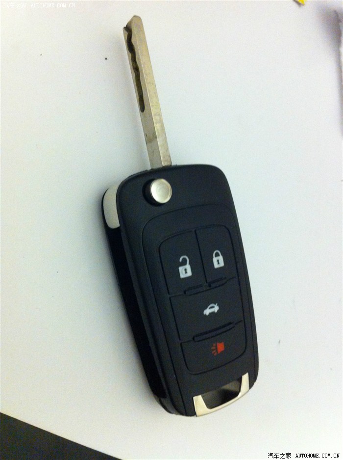

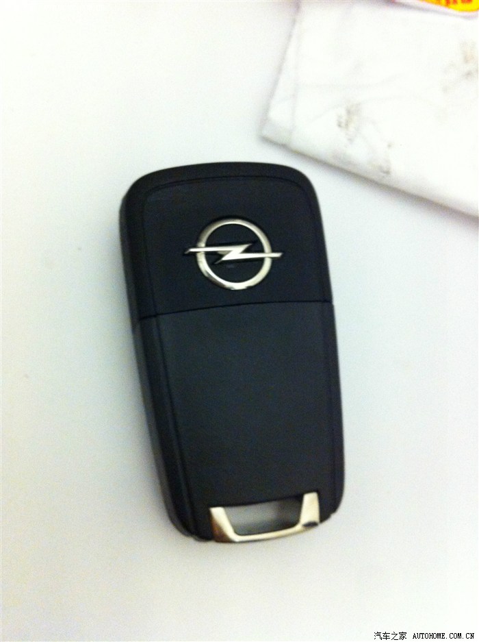

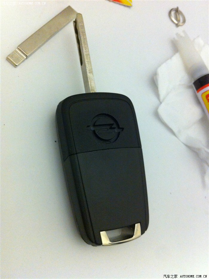

装完后的新钥匙,正面

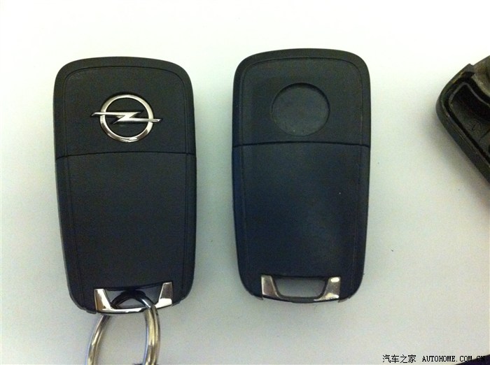

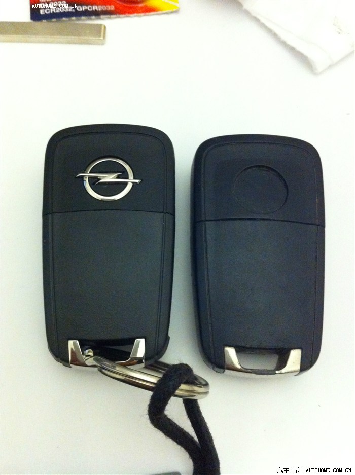

新钥匙和老钥匙对比
那些改了欧宝前中网的车友可以考虑用这个钥匙壳,哈哈
欧宝,比别克更加高大上,哈哈
