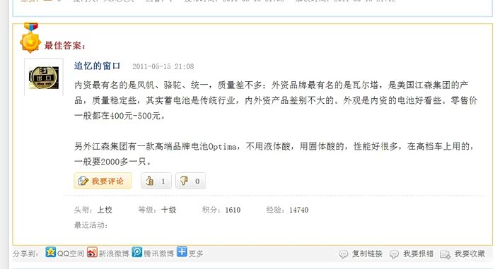

首先,什么电瓶最好的学习精粹——其实吧,好多销得量大,反映还不错的产品并不是最好的,因为性能、价格方面的考虑,才有大多数选择了它,因此,往往其品牌排名靠前。而最好的产品,质量当然好,但价格也贵,性价比较低,才不被更大多数的人们所接受。但性能的追求,有些时候是不能看性价比的。价格可以量化,性能却不好量化。呵呵,其实,性价比的概念本来就比较模糊。总体上,我们应按照性价比原则,有时,由于性能的需要,只好多花点儿银子了。
Optima——奥铁马,偶好像看好你哦!

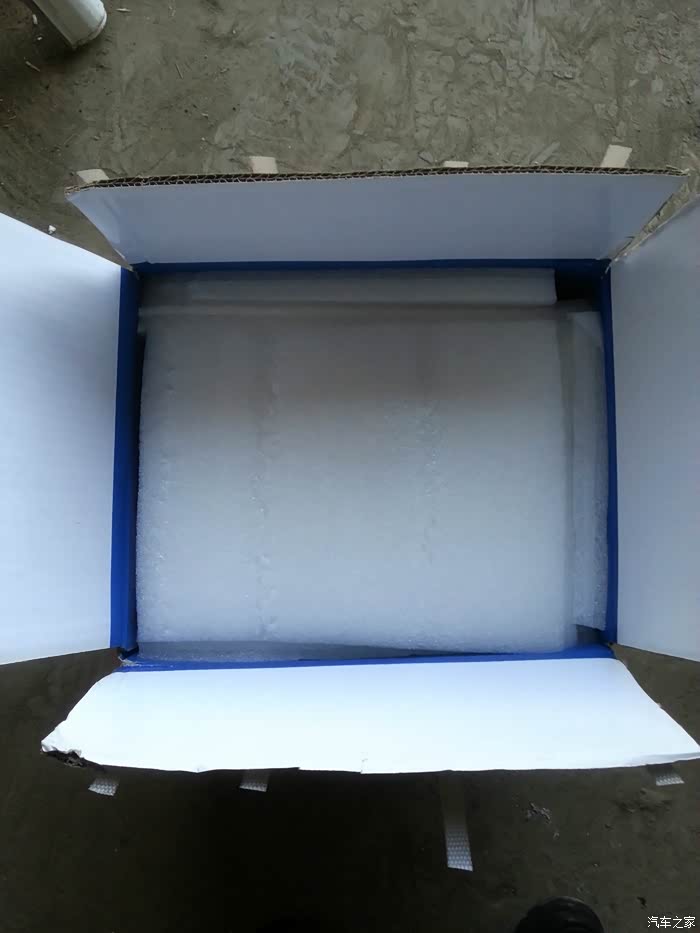

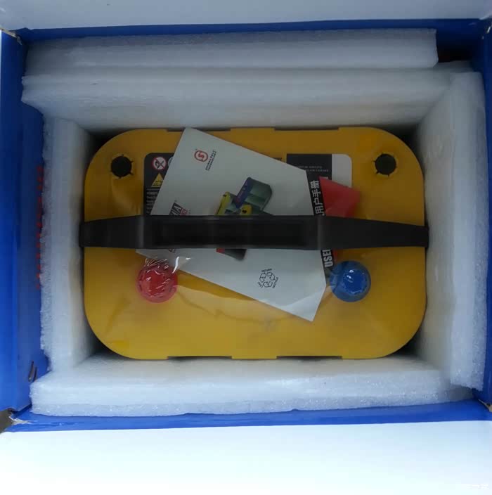

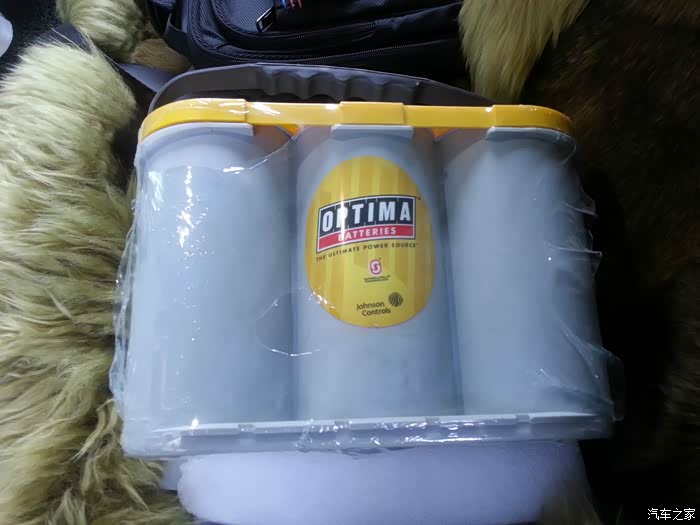

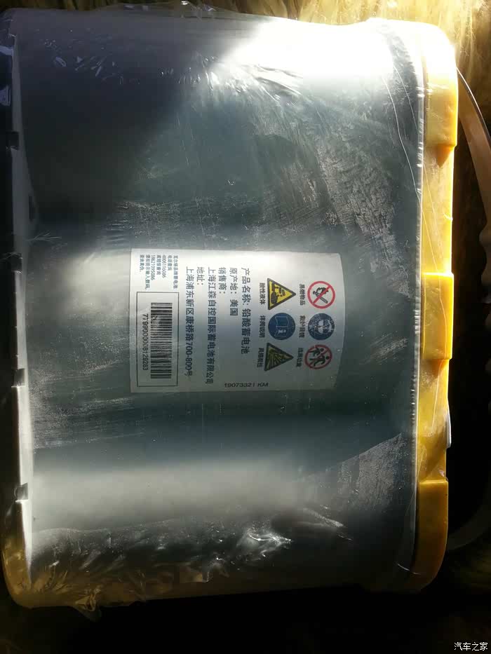

在物流中心取快递:
包装不错
桩头延长配件,因为中国的电瓶与美国的规格或不同品牌的,其规格不一样呢
里面没有液体,可以任意方向放置
