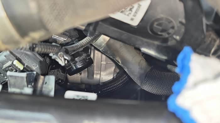

小师傅开始拆水管,输入车架号在他们电脑上查了排水位置给我看,是拆这个水管,然后加压吹水,
