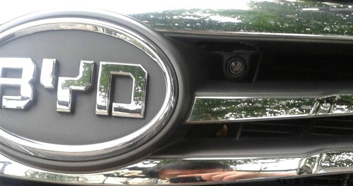

前摄像头淘的UFO小飞碟,在车标的正下方安不下,稍大了点,目前将就安在车标右边这个位置,停车辅助用。改装360或录像功能的可以安装在内后视镜背后前档位置也行吧。

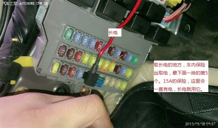

      坛子里已找到TID车的在这里取长电(经亲测的确为常电,就是不论按不按启动键,一直都有电,相当于电瓶电),但走线到手套箱背后麻烦,下次一起改吧。注意:1.5TI 和2.0L 的车子,驾驶座左脚位置的保险盒里,保险丝的排列是不一样的。
前摄像头感觉还是没安理想,还俯视一点能看到一点点前杠就好了,不好调整。感觉如后摄像头那样带标尺的辅助停车时好参照些,但没买带标尺的,怕作360时易跟后摄像头图像混淆了。
前视图像上右下角有一点点被车标挡住了,有了前视摄像头,对于侧方位停车和往前入库停车,方便看到前方的车或障碍物,对于新手有些好处,但这不是我的主要目的,我是为后面360全景分割作准备的啊。

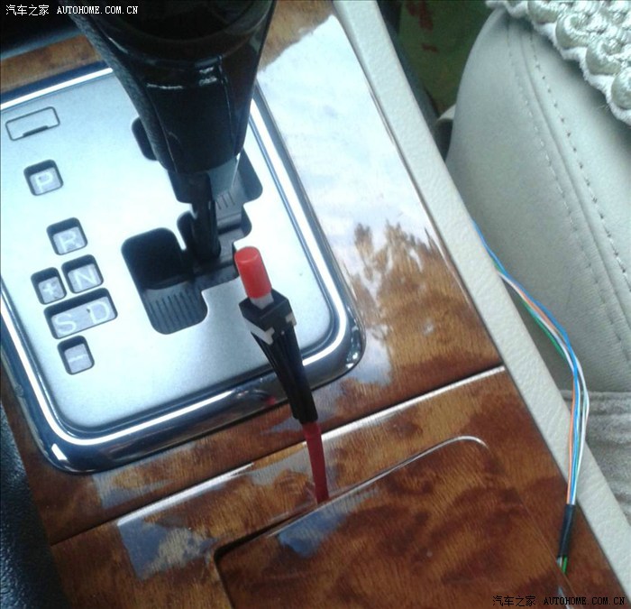

开始时用的网线接的船形开关,但偶有接触不良的情况,后来把开关换成了自锁开关,请无视这根网线,这样牵过来太难看了,仅作调试用。

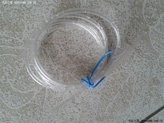

这个开关暂时这样放着,没有加到座椅加热左边的备用按键上去,还在调试中。网线抽了六根用线管穿着,线管短了点,这里没拍到。你猜我用的什么作的线管?----医用输液管,透明又软和,比网线好多了。
医用输液管

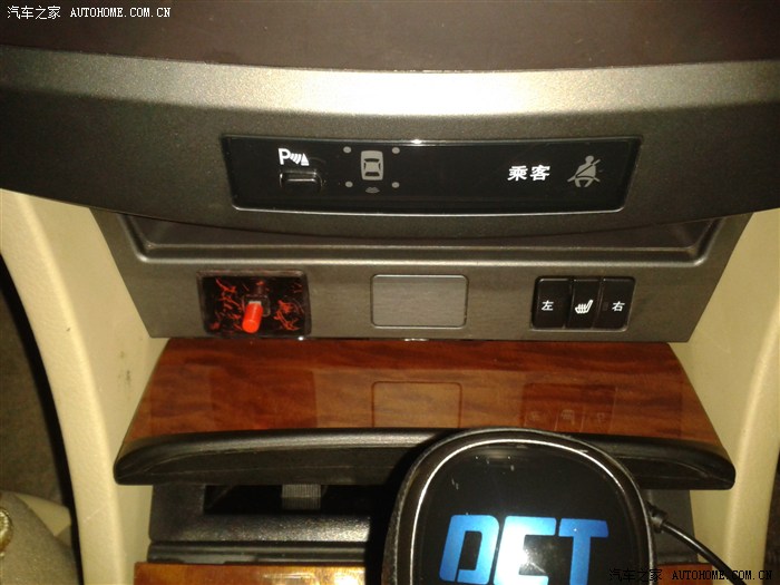

下图是开关安装在座椅加热左边的备用按键上的样子,舍不得把那个塑料块打孔(因为这个只是为360作准备的前期工作,360影像可能不要这个开关了。),另外找了两块塑料片重叠粘好的,下层那块刚好方框大小嵌进去,不是很美观,替代用着。

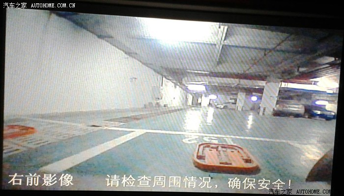

地下车库只有灯管,不是很亮,但前面的CCD摄像头的效果比右摄像头效果好很多,这是关了大灯的效果哟。152#车位是我的私家车位哟,花了9W多银子买的,很长,前面空出来了,与两边的车错开停放,开车门不打挤。
光线暗时,地下车库同一地点,原车右视图像要逊色些。

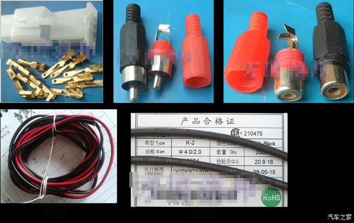

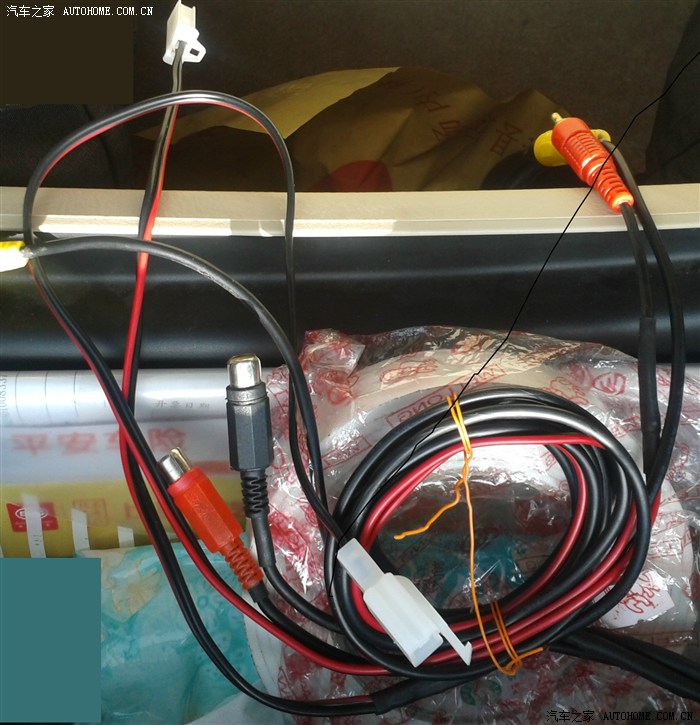

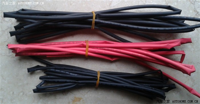

为了今后360接线方便,有些地方就把接线作成了插头式的。用热缩管包的接头,用打火机简单烤一下就包好了,比用绝缘胶带包的美观些。
下:3mm、4mm两种热缩管
下:带插头的切换总线,热缩管封的接头,细小美观。
