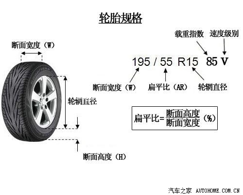

轮胎——165R14C:
       胎宽:165mm             内直径:14寸                   扁平比: 80                 速度级别:S(180km/h)

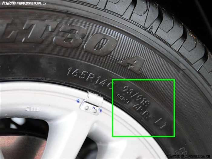

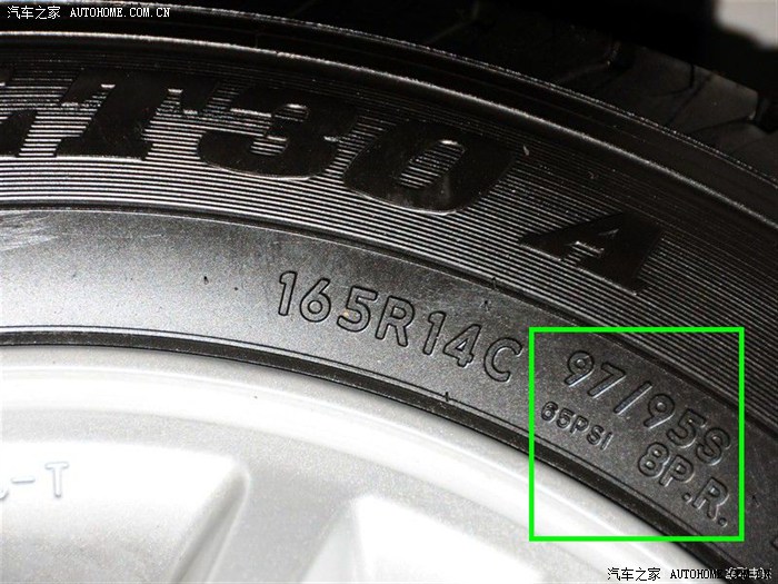

       承载指数:单胎前93后97(前胎每个650kg,后胎每个690kg,NV200用这个参数),双胎的话前91后95
       周长:1946.5mm        静力半径:309.8mm        最大冷胎胎压:前胎55psi(3.8bar)后胎65psi(4.5Bar)
       耐磨指数:未知           湿地牵引力级别:未知      耐高温指数:未知
图2. 前轮胎参数
图3. 后轮胎参数

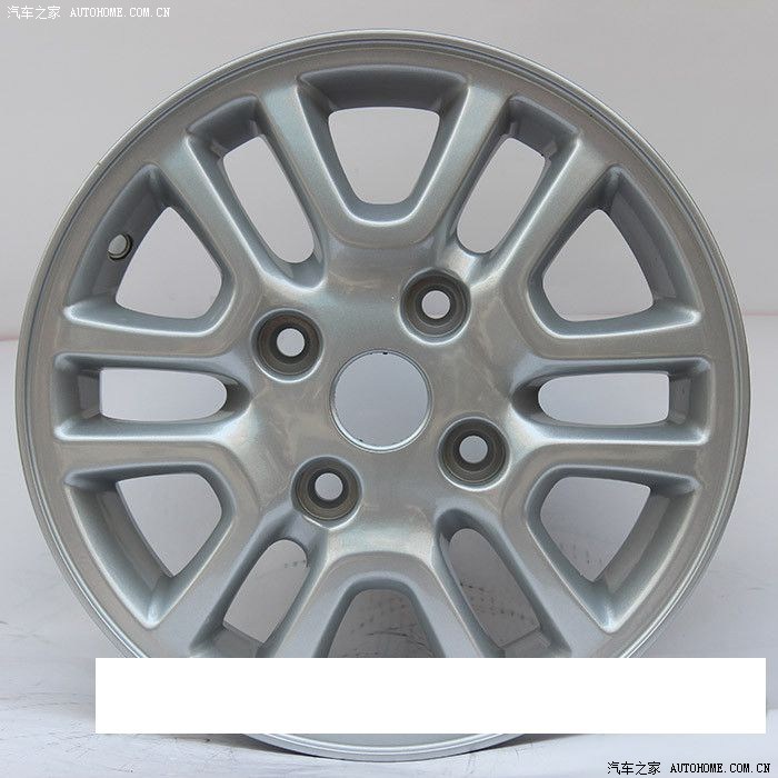

图5. 原装轮辋

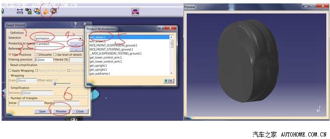

       1. 轮胎宽度。在设计翼子板造型和轮罩时,需要根据确定的悬架硬点和确定的轮胎尺寸,计算出轮胎包络面
轮胎包络面是指车轮上下跳动并转向至极限位置时所占用的空间)。
图7. 轮胎包络面示意
       根据包络面,加上自由间隙,有时也会加上防滑链的厚度,得到的型面就是内轮罩和翼子板与轮胎相关的部分造型,同时也供转向、悬架部件设计时参考。升级轮胎时,为了避免过宽而跟翼子板和轮罩干涉,轮胎宽度的增加最好不要超过20mm。且轮胎越宽,油耗的增加也越多。NV200的165胎增加到185是比较保险的最大值,185轮胎的地面附着力担负NV200足够,油耗差值在可接受范围内

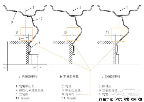

图8. 轮辋的尺寸示意,其中内偏置距为正值,外偏置距为负值
       3. 轮辋偏置距。有的朋友非常喜欢轮子外凸的感觉,尤其是大轮辋,那看上去确实很帅,但有很明显的副作用。如果悬架硬点不变,仅仅减小轮辋偏置距,即轮子更向外凸,增大轮距,听起来很诱人。但首先带来的影响是轮毂轴承的负担增加,轮毂轴承的耐久能力会降低;二是转向轮设计好的阿克曼角被破坏,转向效率低,轮胎磨损增加,车身振动增多,方向盘力矩增加,方向盘振动增多;第三,底盘特性变坏,后桥对转向的响应会过快,过度转向量增加,行驶安全性降低;第四,在悬架大幅压缩的情况下容易与翼子板、内轮罩发生干涉,行驶时的这种干涉极可能引发爆胎。所以在偏置距上,最好与原装轮辋一致,减小值最多不要超过5mm,即从NV200原装偏置距的45mm最多减小(车轮中心面外凸)到40mm。而如果偏置距增大,车轮更向车身靠拢,更易产生摩擦、干涉。为了避免产生干涉问题,且使底盘特性不要产生明显变化,强烈建议不要减小轮辋偏置距超过5mm

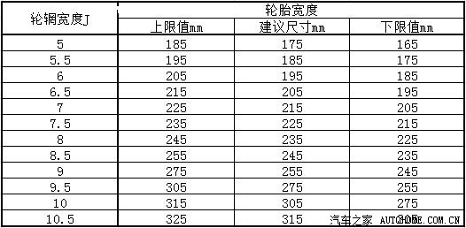

       一. 使用原装轮辋。原装轮辋的宽度是5英寸,这个尺寸对应轮胎的正常宽度是175mm,下限值是165mm,上限值是185mm。
图9. 轮辋宽度与轮胎宽度对应尺寸

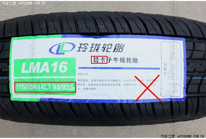

       也就是说NV200使用的165R14C这个轮胎宽度是这个轮辋的许用胎宽的下限值,不换轮辋加宽到175mm是没问题的。但是,175mm胎宽,轮胎周长要几乎一样的话,只有175/75 R14这个尺寸最合适,周长1941.8mm。这个尺寸非常少见,我只找到玲珑轮胎有这么一款,而且也是轻卡用胎。
 图10. 玲珑轮胎的175/70R14LT轻卡胎,与提升舒适性的目的不符

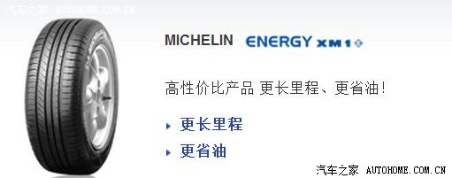

    1. 米其林 XM1+ 卖点耐磨、省油;
图11. 米其林XM1+

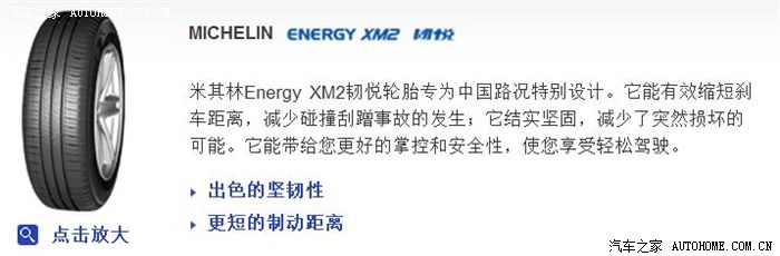

    2. 米其林 XM2韧锐 卖点坚韧、制动短;
图12. 米其林 XM2韧锐

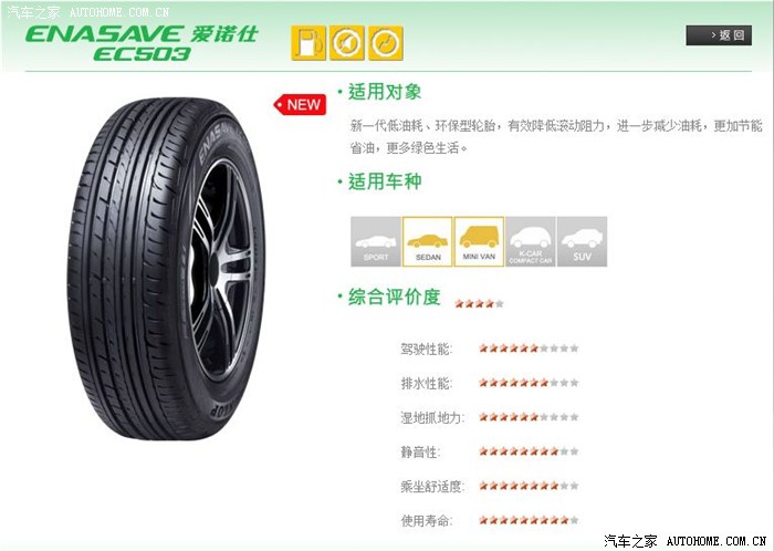

    3. 邓禄普 爱诺仕EC503 卖点低滚阻、材料环保;
图13. 邓禄普 爱诺仕EC503

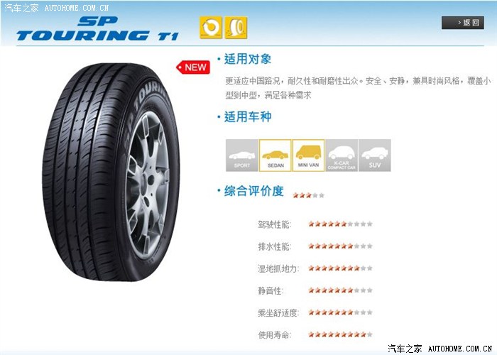

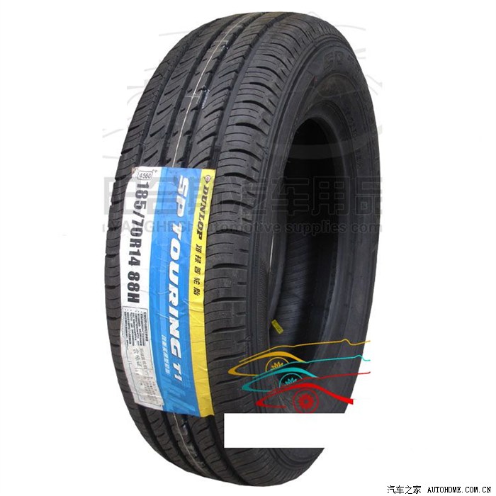

    4. 邓禄普 SP Touring T1 卖点耐磨、静音;
图14. 邓禄普 SP Touring T1

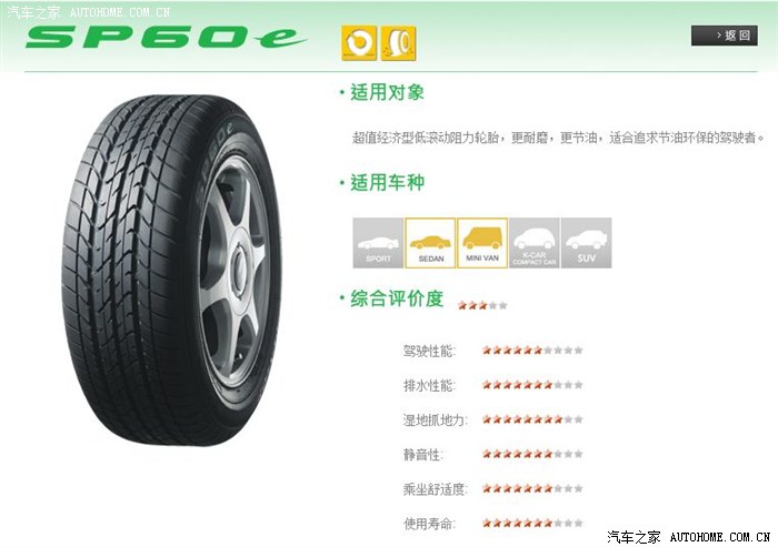

    5. 邓禄普 SP60e 卖点耐磨、低滚阻;
                                                                                 图15. 邓禄普 SP60e

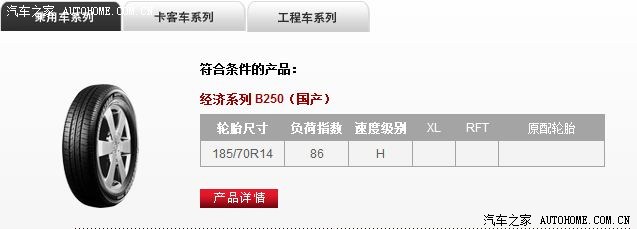

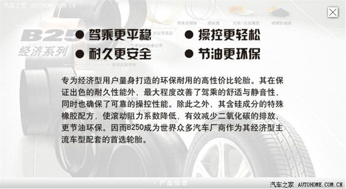

    6. 普利司通 B250 经济型的性能均衡胎,就是名字不吉利,一般整车厂采购用。
                                                                                    图16. 普利司通 B250
                                                                               图17. 普利司通 B250卖点

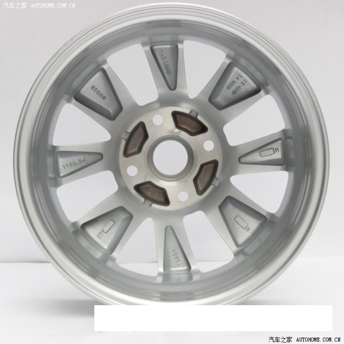

       二. 更换新轮辋。也有朋友说,原装的轮辋太小了不好看,想增大点儿。没问题,但从实用性的角度出发,仍然不建议用太大的轮辋,降低扁平比,降低舒适性。再有个前提是,新轮辋螺栓孔距一定要一样,中心孔直径最好一样,不一样还需要加垫圈,轮辋质量一定要好,轮辋的好坏跟轮胎一样,关系到安全性。综上所述,我个人的推荐的替代轮辋是

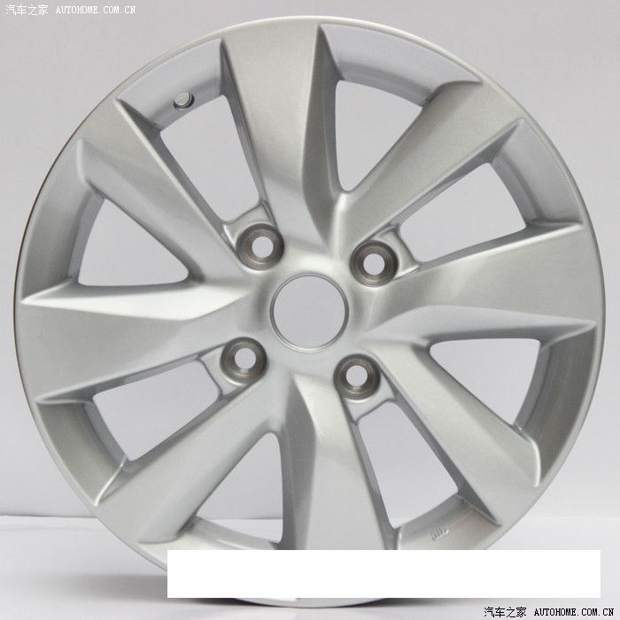

日产骊威的原厂15寸轮辋
图18. 骊威15寸轮辋
图19. 骊威轮辋内侧
       这款轮辋直径15英寸,宽度5.5英寸,偏置距44mm,与原装45mm几乎一样,螺栓孔距、中心孔直径完全一样,对应使用185/65 R15规格轮胎,这个轮胎规格不影响车速显示。且轮辋为原厂供应商制造,质量与性能更可靠。

图20. 例如 邓禄普 SP Touring T1 185/70 R14
二. 更换新轮辋的话,可以使用日产骊威的原装15寸轮辋,对应使用185/65 R15规格轮胎。

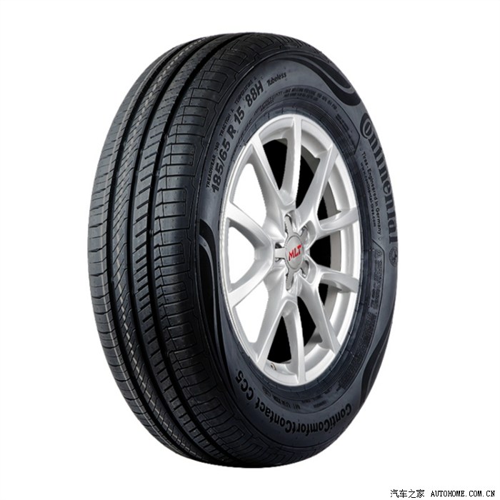

图21. 例如 马牌ContiComfortContact CC5 185/65 R15

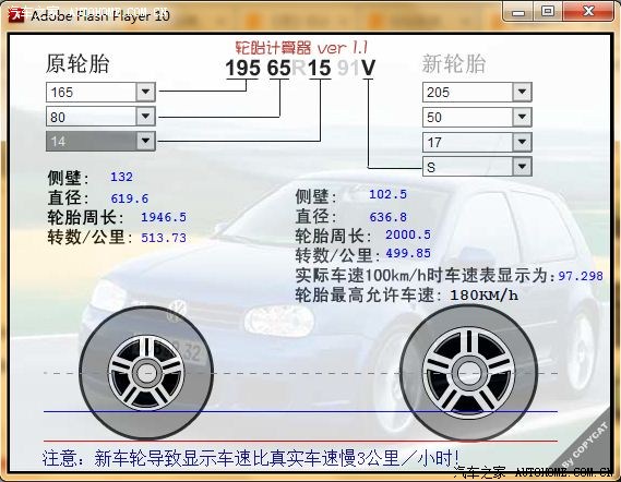

      最后给大家分享一下小工具“轮胎计算器”,下载地址http://yunpan.cn/Q49Bf7rxdxIXY。
图22. 轮胎计算器截图
