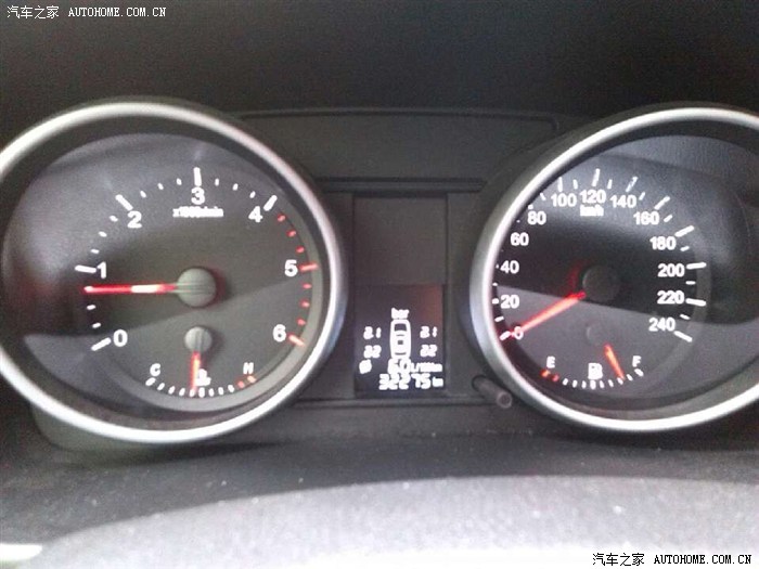

2013年6月23号,我从万江去厚街的路上又连续两次出现了扳手灯的问题,分别是2档和4档,换挡以后问题消失,当天没熄火就去4S店,维修师傅没有插电脑就说查不到故障码!让我25号去清洗一下VGR阀。6月25号早上去4S店清洗了VGR阀!里面是有点积碳但不是很严重!!!不知问题能否解决,试用中!我会把试用结果尽快告诉大家!!!
今天是2013年7月8号,刚刚12天,清洗了VGR阀门问题还是没有解决!7月5号去广州的路上,我的车时不时的在4档或三档时无任何征兆的出现加油不起黄色扳手灯亮起的情况,有时候松一下油门再加油就好了,有时松几次油门也不行!可是换个档就可以了!难道这个问题竟然难道无法解决???

      问题二行驶里程大概20000公里左右,驾车行驶到东莞麻涌镇通过一个红绿灯路面时正前方有个坑,左右都有车一脚刹车没刹住就开过去了,通过时车速大概20左右,随后二档加油提速时发动机黄色扳手灯突然点亮,随之发动机加不起油,停车一档起步,油门加到1200转左右就亮灯,亮灯后就加不起油门,二档就纯粹加不起油,一松油门扳手灯熄灭,一加油又会亮起。只好打开应急灯靠边熄火停车叫4S店救援,等了一个钟鬼影子都没有等到!打电话到4S店说让我自己开车去,奶奶的距离4S店还有30多公里啊,一档能跑过去吗???,这里强烈质疑4S店接电话的白痴技术顾问!!!后来在路边实在等的不耐烦了(南方10月初还热浪袭人啊!)就打开引擎盖看看机油什么的都没有异常,自己上车重新点火,发动机启动没有问题转速平稳也无异常声响,盖好盖想试开一下,奇怪了问题没有了一切照常!但心里还是有个阴影,忐忑不安的开到4S店,技术员拿个电脑过来却说检测不到故障码,车辆正常?莫非我自己脑袋坏掉了自己找事?说了半天也撼动不了那些技术员的心,无奈只好败下阵来,后来开到31600公里时行车经过一连续减速带后,一加油门扳手灯又亮起加不上去油,故障和第一次一样?熄火重新点火故障有解除!开到4S店同样以检测不到故障码为由让我继续开!其实我就觉得这个其实就是个简单偶发性电路故障,主要是震动后哪个端子接触不良呢,还是行车电脑程序震动后出错,然而没有电脑故障码4S店就是不会修车?我要求4S将这个问题报长城技术部也没有给我个消息。懊恼啊!

        2014年1月7日:自从洗过VGR阀门后我的车使用的现在再没有出现黄色扳手灯亮起的情况!长城车是给力的,就是4S店服务还太弱!!!谢谢各位的关心!希望大家的车也用的舒心!2014开心快乐!!!
