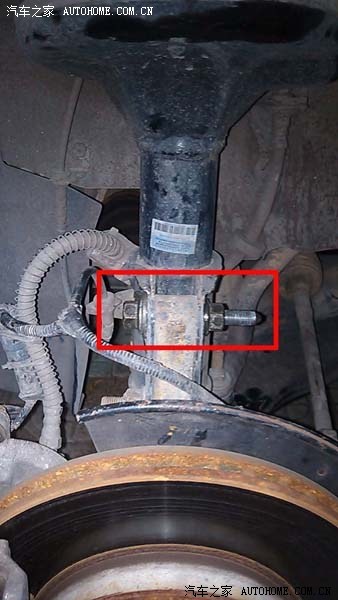

鬼判至尊 2013-10-14 11:27:00 发表在 20楼
你右侧这条螺丝是下面的,一定是安装减震时候大意了,没分清,羊角上下两侧的螺丝是不同的,你这条主要是锁死用的在下方,因为他是呈圆锥型,上面一条是整通丝的较细,目的是调前轮外倾角的,如果把它放下面,这条放上面你该知道什么结果,我也因这个出现过这样的事情,后来自己看看一下就明白了,为什么4条螺丝不一样!让我把修车的一顿臭骂,犯这低级错误,我问他为什么4跟螺丝不一样没那个在上那个在下,他不知道,拆下来时没注意,后来我说就是傻子一看都知道,如果安装反了,车跑起来就相当是个瘸子,什么定位什么动平衡能做好?
高人
mmbbys 2013-10-14 19:28:16 发表在 33楼
前轮外倾不作调整,如果发现偏离公差,要检查其他部件有无损坏。
按你的说法,螺孔应该也是不一样的,事实上无论减震器还是羊角,4个螺孔都是一样的。
鬼判至尊 2013-10-15 00:47:15 发表在 38楼
真不想与你理论任何了,前轮不作调整而后轮却注重调节,我问一句,作为驱动和转向的轮,首先无论是A516.515,还有云三,到现在的E5他们属同一底盘,除发动机和细节的改变太多的零件都是通用,前束(外倾角)先弄清在考虑后轮,你所为的动平衡可以告诉你,如果有个轮毂不圆(因过大的颠簸或受力过大)而变形,可以将其放在后轮,对行进的稳定不是太大的影响,尤其是我们的车,属独立悬挂,后轮可调部分没什么,(前束)前轮的内八,外八角决定你的稳定性,做转向的驱动轮有问题的车你怎么开也不会有速度的可言性,从而出现的是啃胎,跑偏,上一定速度抖动(就是我们嘴里说的“漂”),定位后轮就几乎无碰撞不做任何调节,前束,前展,外倾,内倾...
