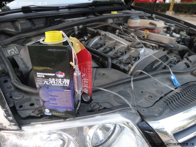

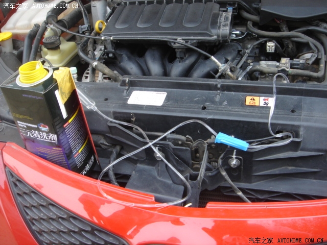

拍的三元清洗剂来了,在帕萨特论坛已交作业,还剩半瓶是留给小三的

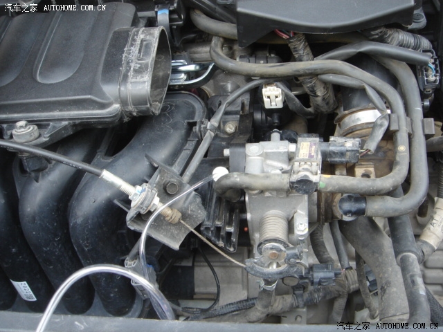

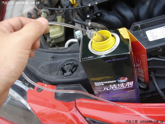

工作全貌,清洗剂根本不用吊起来,怠速管吸力很大
输液管都吸瘪了,流量要控制,不能像卖家宣传的大流量,否则会熄火的

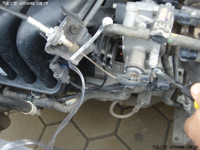

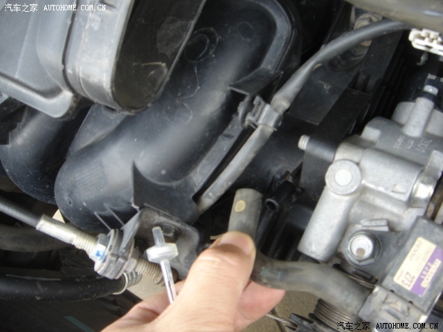

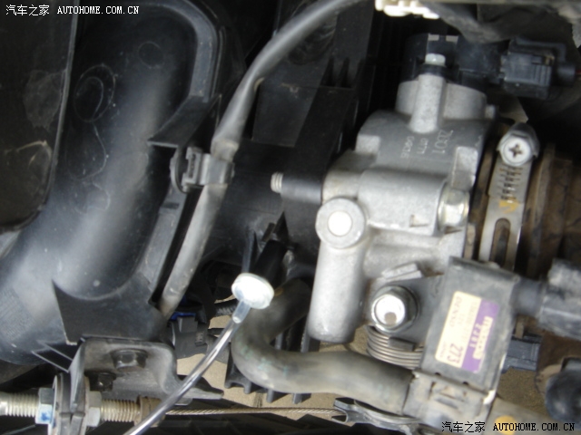

要插的地方------怠速插口
插上了,着车后就吸上了

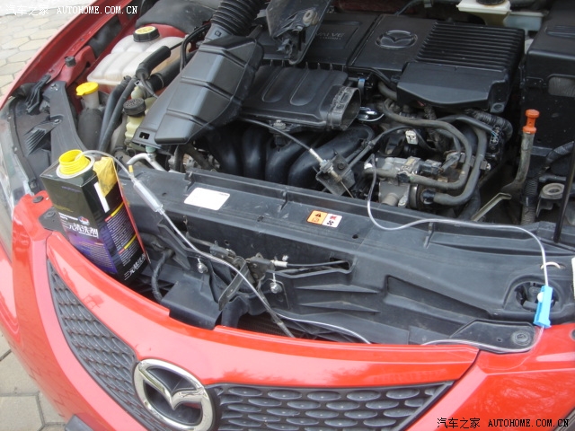

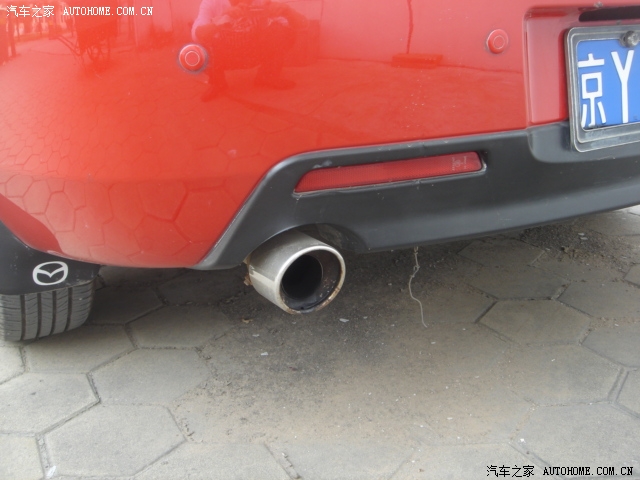

洗10分钟了,还是没有尾烟,最后半小时也没有多少尾烟和异味,说明小三燃烧很好
清洗中》》》》》》》》》》》》》》》》》

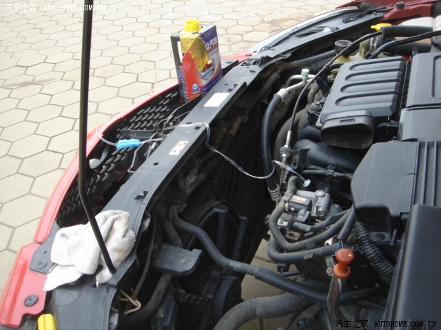

瓶子不用倒挂,负压很强,因为只有半瓶了,吧取液端都扔里了

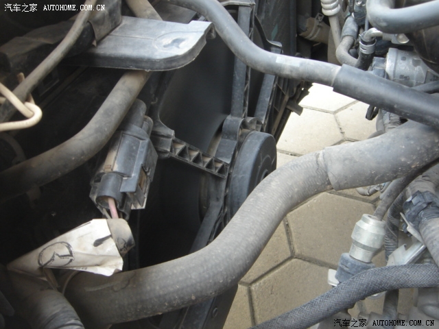

这个清洗要在行车一段时间后,趁热进行,风扇一直转着
用改锥时不时加下油门

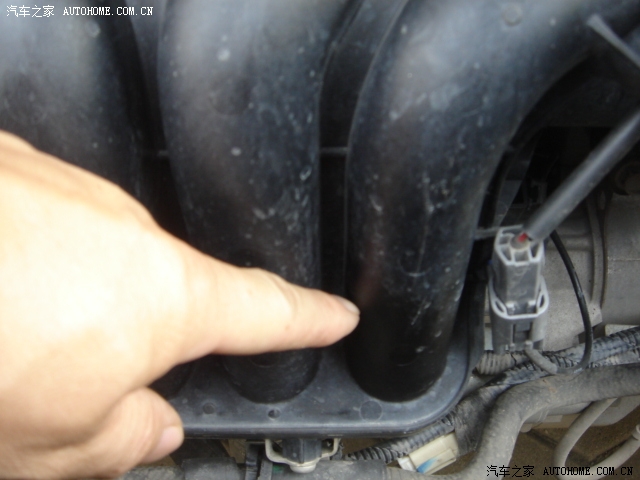

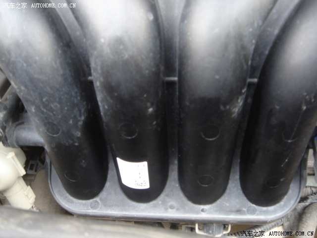

输液太急进气歧管有变化
摸上去凉凉的,是清洗剂汽化吸热致冷
没有尾烟和异味,更没有黑颗粒什么的
最后量加大了
最后收工装回,上路跑了一下,小马清爽了一些,变化不大,证明燃烧很好,也没有机油消耗

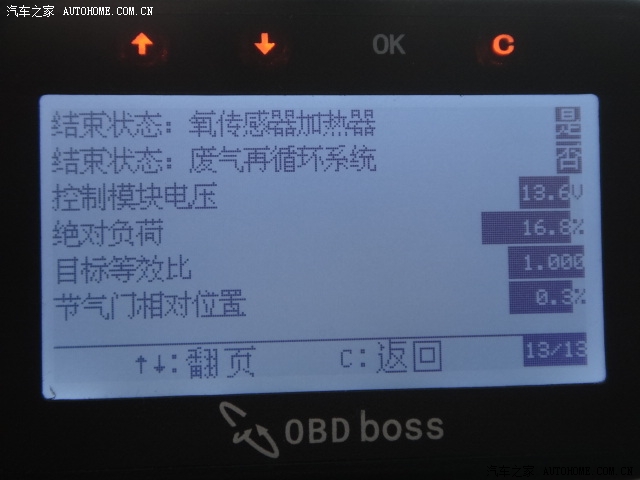

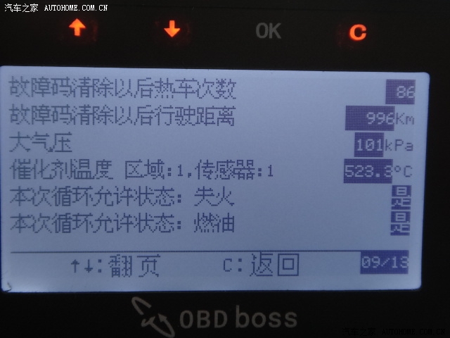

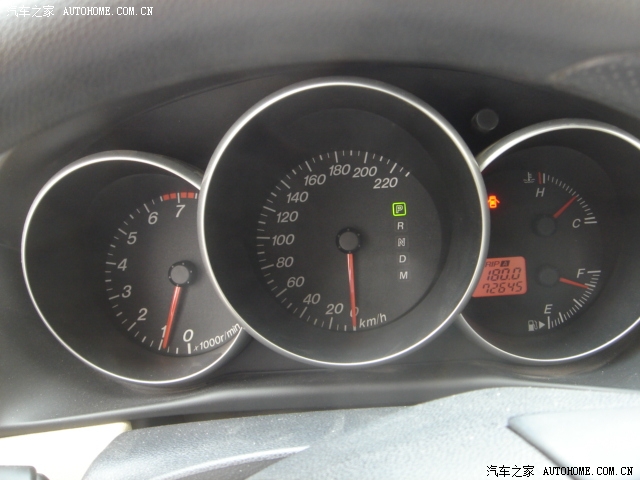

补2张行车电脑停车时怠速的数据流
从提车到现在从未出现过故障码,这个能记录偶发、常发故障码,除大众车以外均通用(奔驰、宝马什么的没试过,等以后真的有了我也敢上

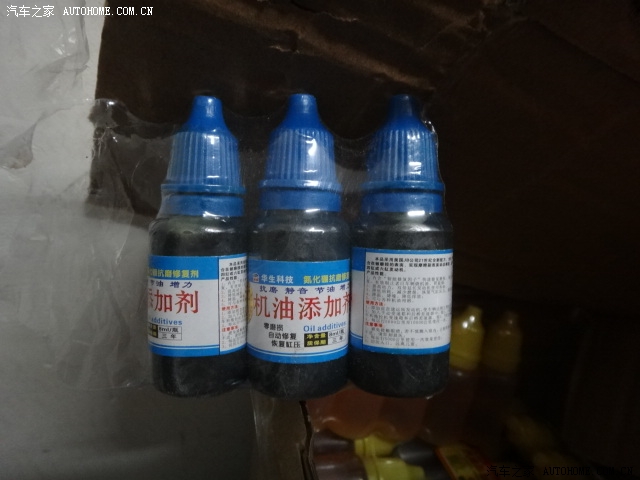

机油精10元有效果,氮化硼
3元的东东,有点效果

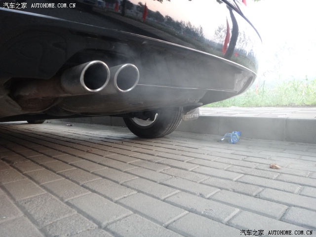

领域尾烟和异味很大-------大众车耗机油不是传说
