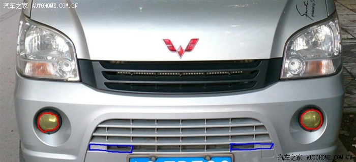

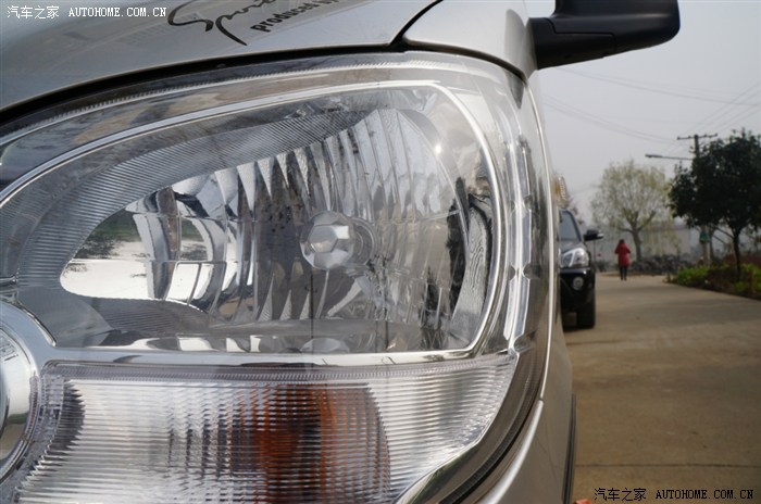

   一直觉着6390QF有一个最适合装天使眼的位置,就是图中蓝色标示部分。  这个位置也看了好几款的日行灯,总感觉距离太近,没有我想要的两个日行灯尽量在靠近车身的两边。。。。

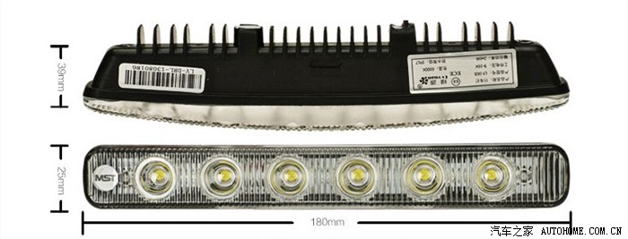

 这是我最初看的日行灯,也是市场上比较常看到的日行灯,这种灯买价格高点的亮度还是不错,但是会有一些颗粒感,还有安装比较麻烦,不太好固定,被我排除了。。

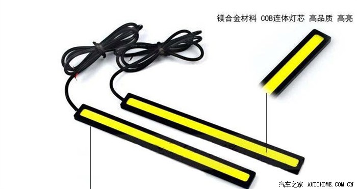

前段时间看到的这款日行灯,叫啥COB日行灯,具体COB什么意思我也不懂,灯条的尺寸安装在上图蓝色位置也比较合适,发光的效果非常好,完全的整体发光,没有一点的颗粒感。。
      我不太喜欢的是在灯条不亮的时候,黄色的发光部分非常太显眼了
    发光确实不错,亮度很好,发光均匀。。

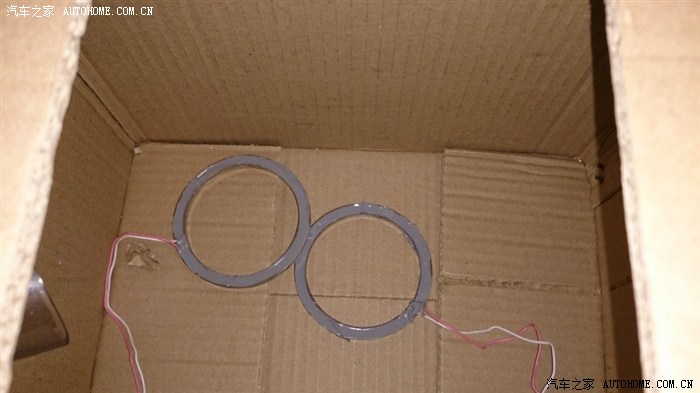

      等待快递实在是难受,前天发的货,到昨天都还显示没动,还是收件状态,今天早上一打开手机就查物流。。   实在是惊喜,两个快递全打了,等不了了,直接上快递公司取,天使眼发的优速,天使眼开关发的圆通。  折腾了一个把小时,两个快递全收到,开箱。。。。。。。

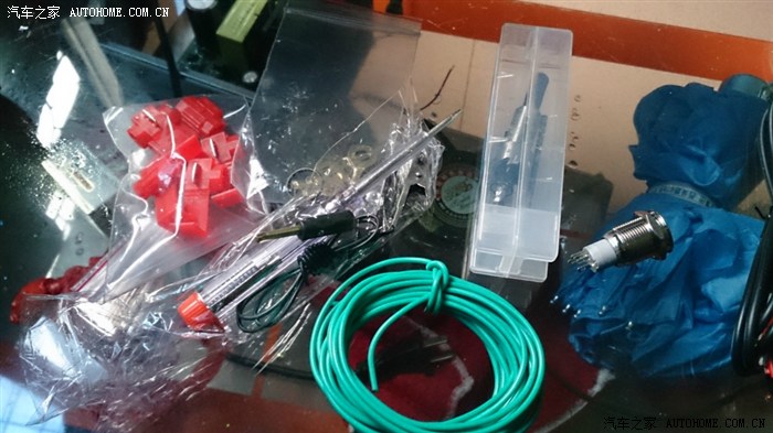

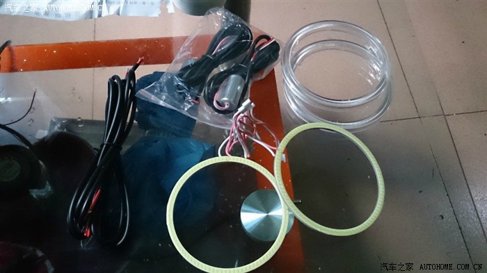

      来自圆通快递,买的日行灯开关,电线,钻头乱七八糟的一些。。。。
      等了两天终于见到你了,拿在手里比图片上感觉要小巧,不错。。。
    来个合影  oye ....
      这是日行灯控制器,带大灯减光功能。。  开大灯的时候日行灯变弱     多一个功能多了20块钱  啊   呵呵

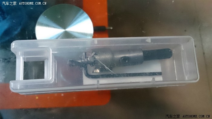

      开孔器,用于天使眼开关开孔

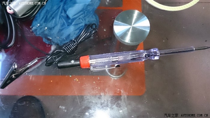

  这是个好玩意,试电笔。。    搞线路的时候省了很多时间,非常方便

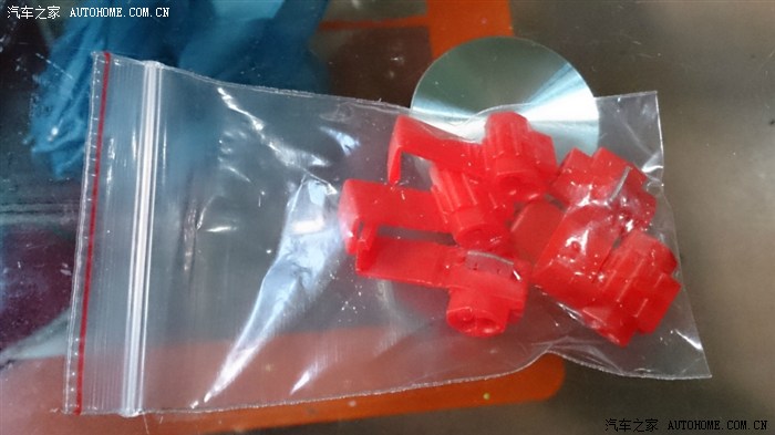

     免接线卡,  有了它,线路就不会遭破坏了  哈哈

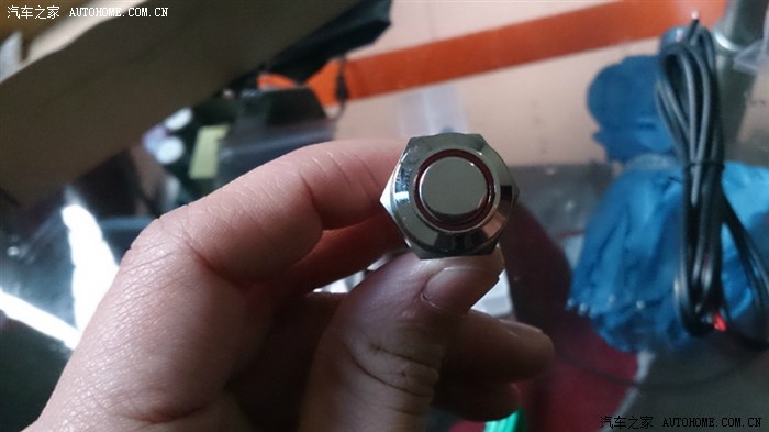

      传说中的天使眼开关,非常精致

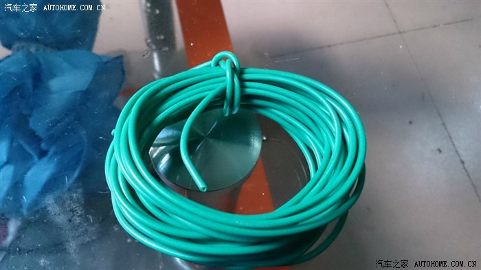

   买的0.5的车用铜芯线,家里还有其他颜色的

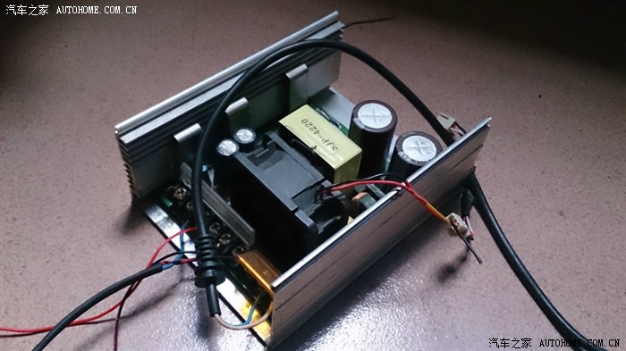

        哈哈  这是我隔壁邻居送我的好东西, 广告上拆下来的。。    12V直流,作用可不少

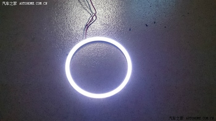

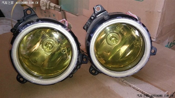

首先试下天使眼,打开的那一瞬间我和我的小伙伴们都惊呆了,惊讶于它发出的光能如此的匀称,亮度如此的高,没让我失望
   我是天使眼带了灯罩后的效果,感觉带个灯罩灯光没那么刺眼了,提升了档次 哈哈

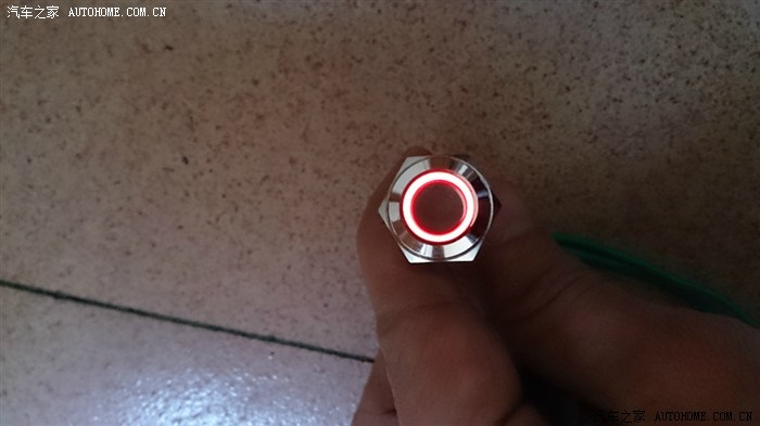

    天使眼开关也是通电试一下,好漂亮,我选的红色,感觉蓝色光有点刺眼

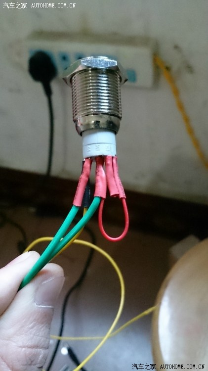

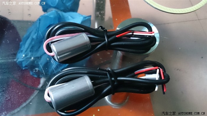

  首先第一步就是接线,很简单的,用电烙铁按照电路图上的线焊接好。。  过程我就直接省略了,这是焊接好后的照片,全用热缩管绝缘

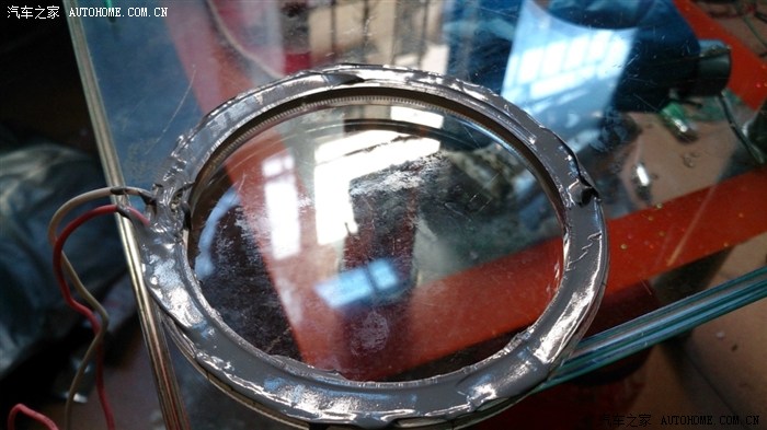

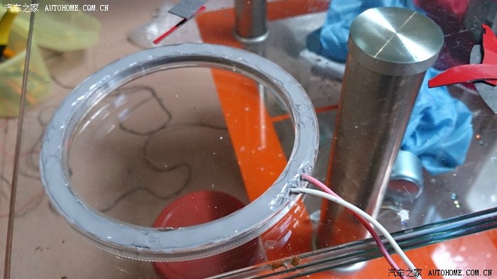

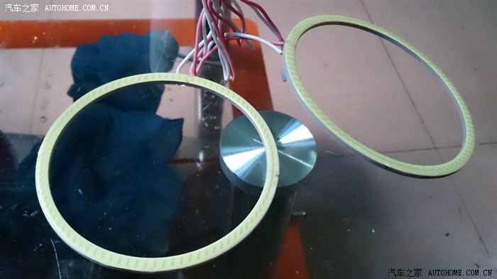

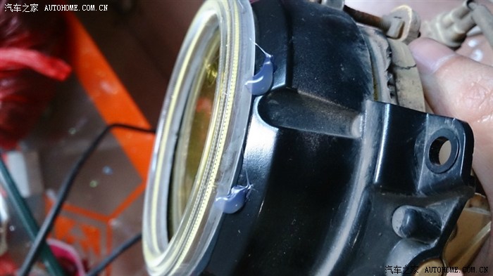

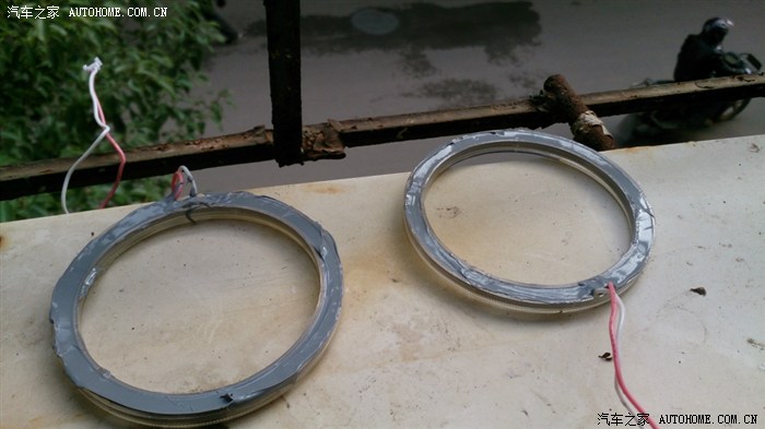

     焊接完开关,我开始降天使眼做进一步的防水,用卡夫特的胶水密封好。。
   放在窗台上开始干胶。。。
     在干胶的先走线,,用电钻开孔,16MM的孔
    找来找去,放在这个位置好了,一击即穿

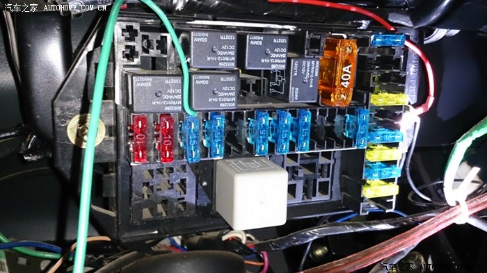

      日行灯用ACC控制,我选择了从保险盒接线,这样就不需要破线了。 找到点烟器的保险,把线接到铜片上,插入即可
      线从这个胶塞孔穿出,最好是套上热缩管或者包上胶布,避免电线割坏,引起短路
   线接好了,赶紧上看看胶水干了没有,用手摸了下,表面是干了,可里面还是软软的,赶紧联系店主问这么久咋还不干,人家回复说这种胶一般要24小时候才能干,顿时心里凉了半截,没法啊 只能等了
    这张照片是放在箱子里用电吹风吹,效果也不大,放弃了,慢慢等吧,为了更好的保护它,只能等明天胶干了再装

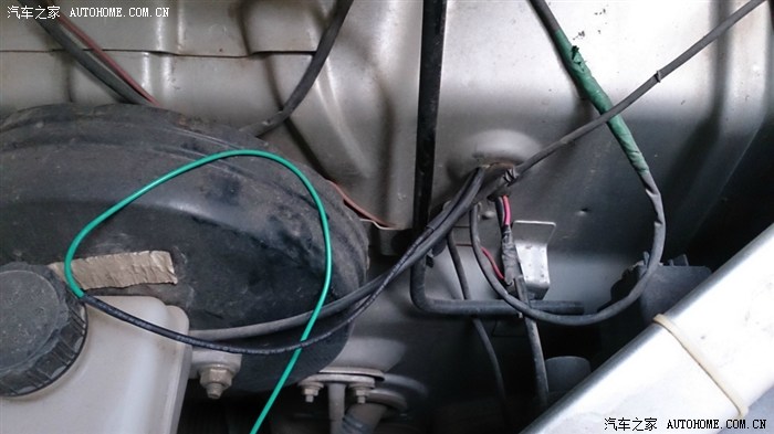

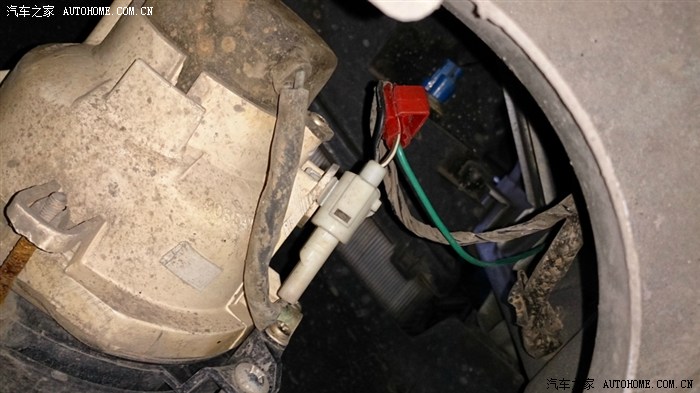

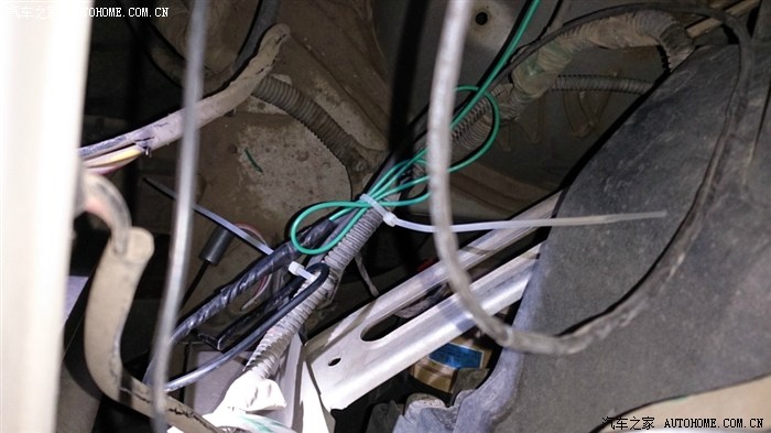

    继续接线,,  因为这款灯的控制器是带大灯剪光的,想到我的车是远近一体,经常变换远近光,接哪条线都会让控制器频繁转换,所以接雾灯上吧,开雾灯 天使眼就减光
    用了个面接线卡,接到雾灯的正线上、。。。
    到这里,线已全部接好,总共三条线   一条搭铁,一条接保险盒出来的正线,一条接雾灯正线。。  用扎带扎好,准备收工了。。。。。。

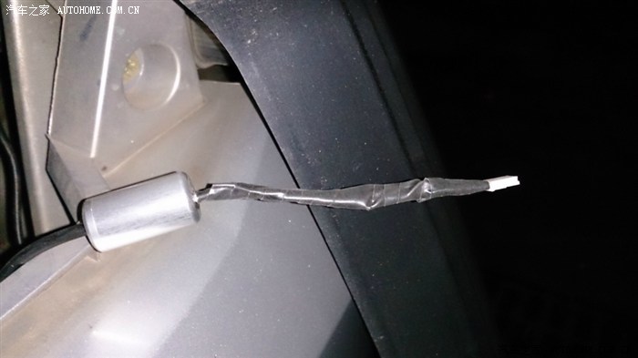

  这是天使眼的控制器了,裸露的线用胶布胶好

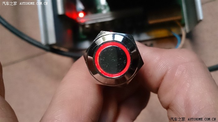

   收工的时候已经天黑了,试了下天使眼开关,真靓!!! 有木有

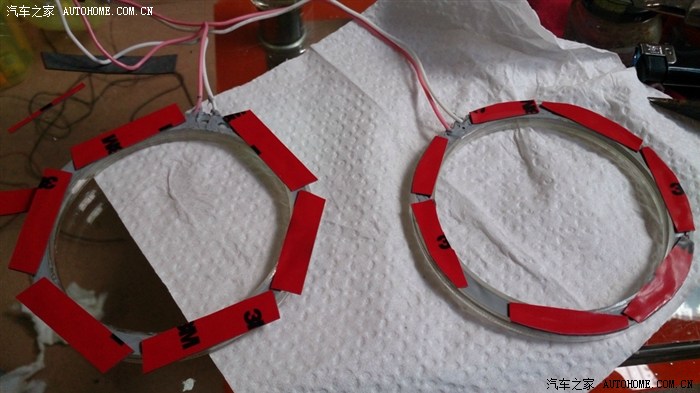

   按照我预先的想法是,在天使眼背部贴上3M的双面胶,在粘在雾灯边缘上,但是在贴完3M后我失败了,3M粘在背部根本没什么粘性,果断放弃了。。

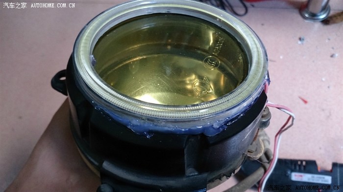

  突然想起卖家不是送了一瓶天使眼专用胶水给我吗。。   赶紧拿出来,在天使眼背面打了一圈胶然后直接贴在雾灯要安装的位置上    为了方便,我把雾灯直接给拆下来了
     贴上去以后请记得一定要固定好,因为这种胶水一般都要2两个小时才能完全干透,固定好就能很好的防止移位。。  这里我是用的热熔胶固定的,灯里面的胶水完全干透就可以把外面的热熔胶撕下来了
    为了防止移位,我打了不少热熔胶,不用嫌它长得难看,灯里面的胶水干透,热熔胶很容易清理干净的
    两个都固定好了,慢慢等着胶水干透吧。。。。

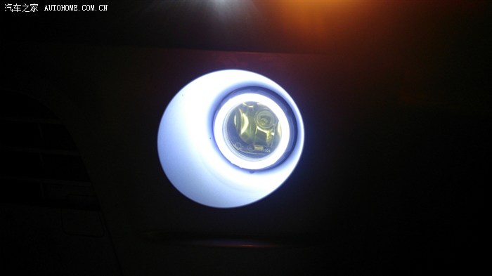

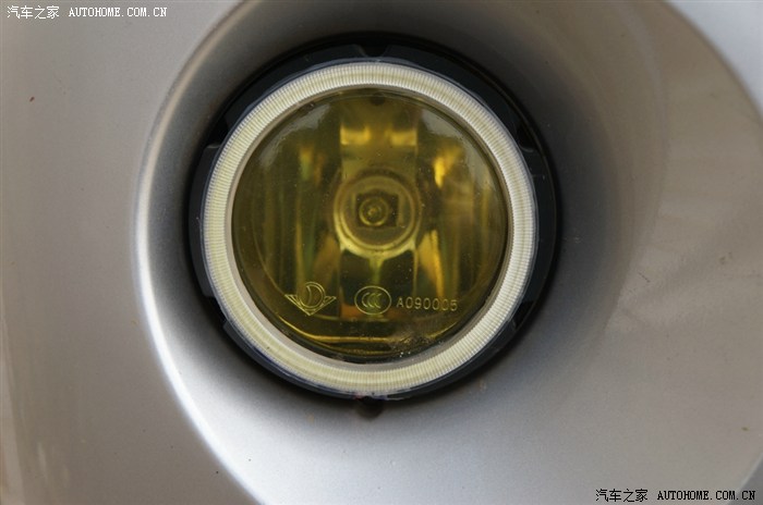

    两个小时候左右,胶水已经完全干透,直接装车吧,线路之前已经走好,直接插上插头就可以试灯了

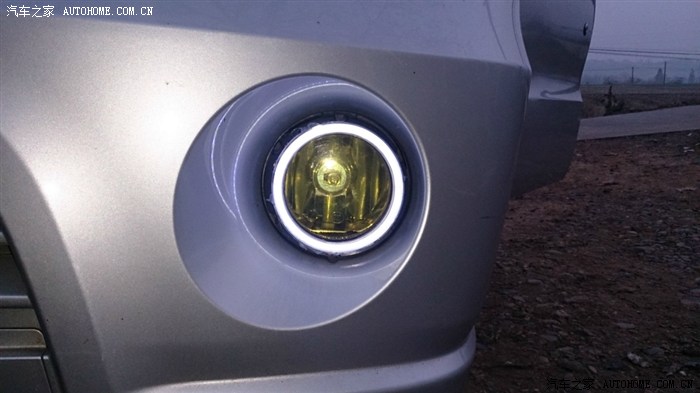

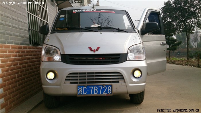

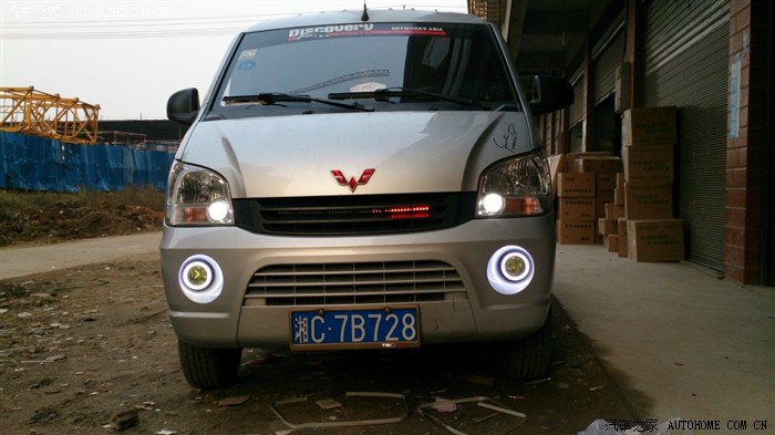

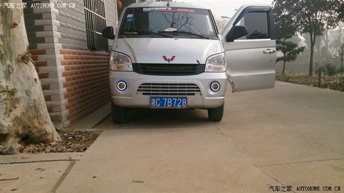

     开关一按,立马就亮了。。。。  怎么样,好不错吧   传说中的天使眼
    这是晴天的效果,还有大太阳呢
     这是开雾灯和小灯的效果,因为这款日行灯是带减光功能,我是把减光线接在了雾灯上,所以雾灯一开,天使眼扥光就变暗了。。   这里由于相机原因,拍不出那个效果来
       这是快要天黑时候的效果,比在太阳下好太看太多了 。。。。     天使眼上面是我上个帖子中换的失款灯。也是超亮。。。
   这是晚上的效果,,  非常满意
    至此,天使眼的安装已全部结束,本人文笔不好,漂亮的话也不会说,有不懂的可以问我,知道的尽量回答。。      哈哈哈

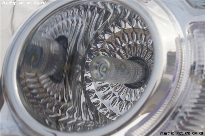

        这是上期换的示宽灯,,5颗CREE R5灯珠  效果不是一般的好

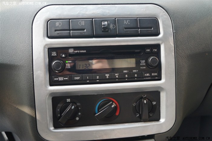

   中控台,简简单单的。。  换的CRV的拆车CD机,松下生产,效果好得很,毕竟是20W级别的车上拆下来的家伙,我最喜欢的莫过于机器上旋钮的阻尼感,旋转起来怎么形容呢!!  真T M有感觉 哈哈

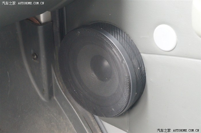

     和CD机搭配的就是这套6.5寸套装喇叭+一套6.5寸同轴喇叭  效果那真不是吹的 哈哈
