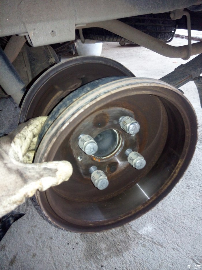

顶好轮胎,拿红砖垫好前后轮,放开手刹,开拆。拆轮胎用21的工具。
只要松了手刹,刹车鼓可以直接拿下。

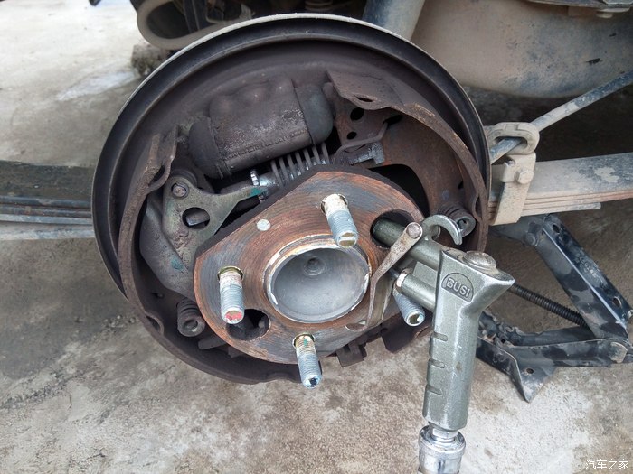

刹车皮有点溥了,和刹车鼓配合得挺好,顺滑。不常开车,看来还能用一下,暂时不鸟它。里面的刹车粉很脏,得用气枪吹吹干净。

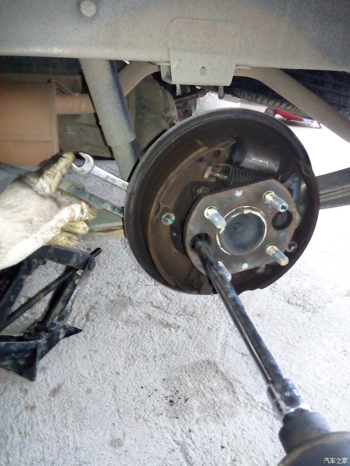

拆下半轴连接刹车皮里面的四颗锣丝,前面从半轴预留的两个孔里工作,前
用16梅花,后用14。
把拆下来的刹车鼓反转用来,装上半轴上的轮胎锣丝,装上锣母,扭上几圈就可以了,留下足够的间隙,双手抓紧刹车鼓,往自己身体方向,大力抽插,用不了几下半轴就出来了。
