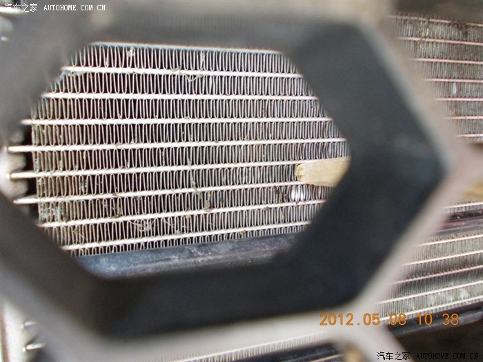

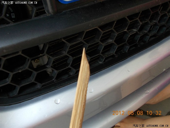

工具:牙刷,竹片(头部削扁,用来调整不小心弄变形的散热片),清水~
先把冷凝器上弄湿~然后用牙刷清洁,柳絮就容易刷下来了!

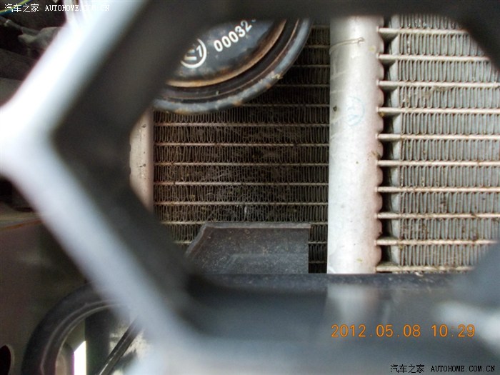

后面的水箱宽的部分同样也占满了,如果有长把的小板刷应该更方便清洁里面和狭小部位。

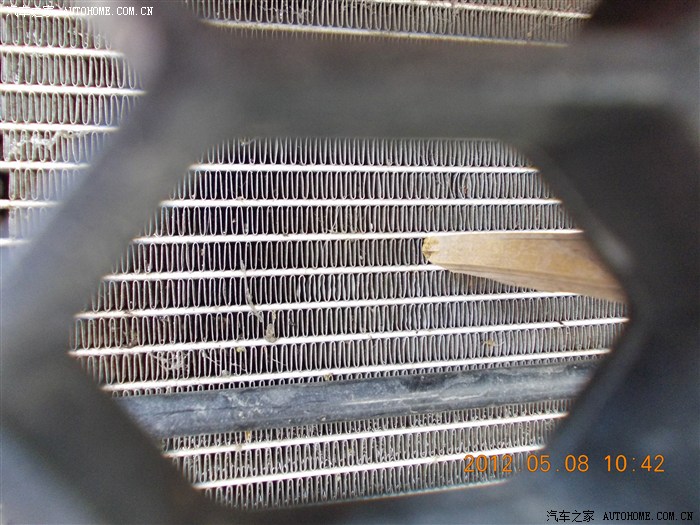

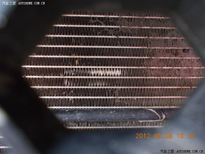

哎呀~有的小铝片不小心被弄变形了,这样大概会影响通风散热···
我再来DIY一下,用竹片削一个整形刀。
我~左左右右,上上下下~~!
经过反复调整,基本都恢复原状了~不过,还是小心为好,回头弄个纱网以后就不用费这个劲了!
