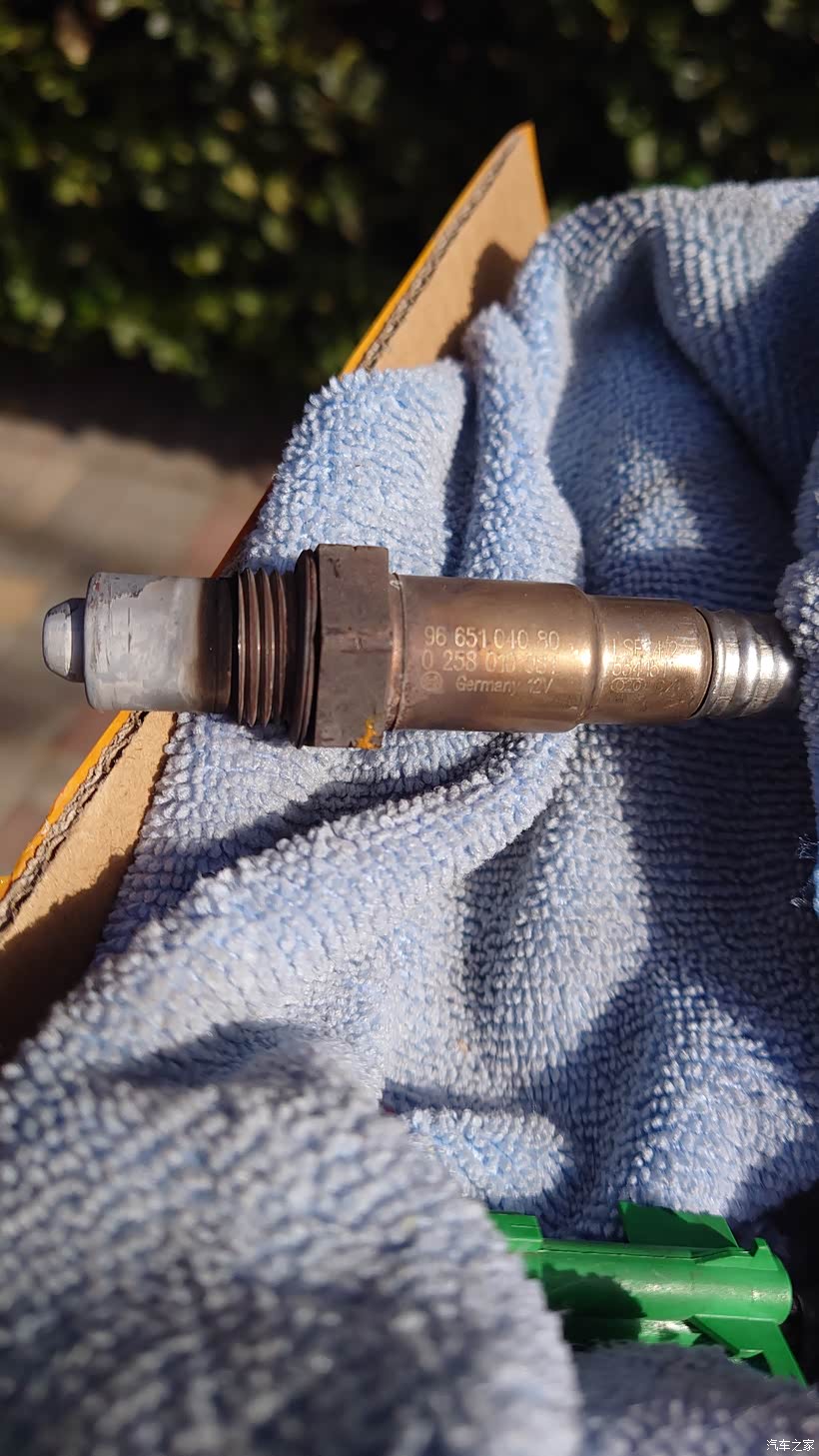

颜色不正吧,发白
这就去为啥拆开的原因,氧传感器雪白,网上说法是硅中毒,实际一年内加油大部分只有壳牌98,中石油95和海湾95。也有可能是上次维修烧机油,喷清洗剂导致的。网上说这种需要更换,但我准备试试。
德国原厂博世的

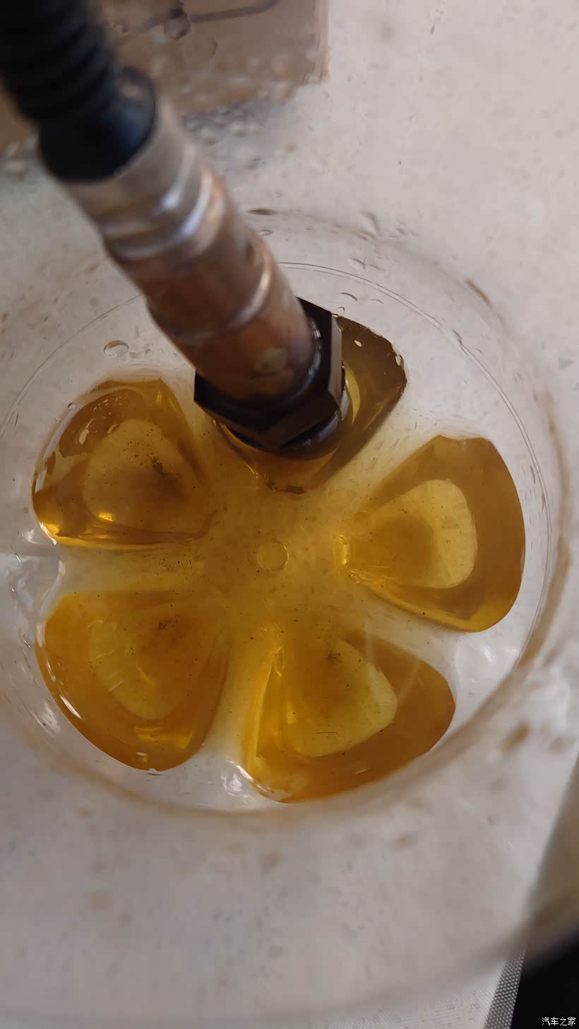

按清洗剂说明,倒入送的杯子中,结果漏了。。。。。。
一看杯子破了,自己找个破可乐瓶子,倒出来,一股轻微的盐酸味道。但是颜色透明黄,估计还有其他东西。

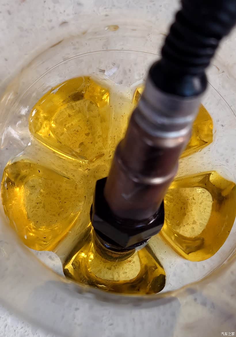

上下抖动来回涮,整了5分钟。
泡了1分钟就掉渣渣,白色的也溶解了
来回涮5分钟,液体里面都是渣,整体变黄了

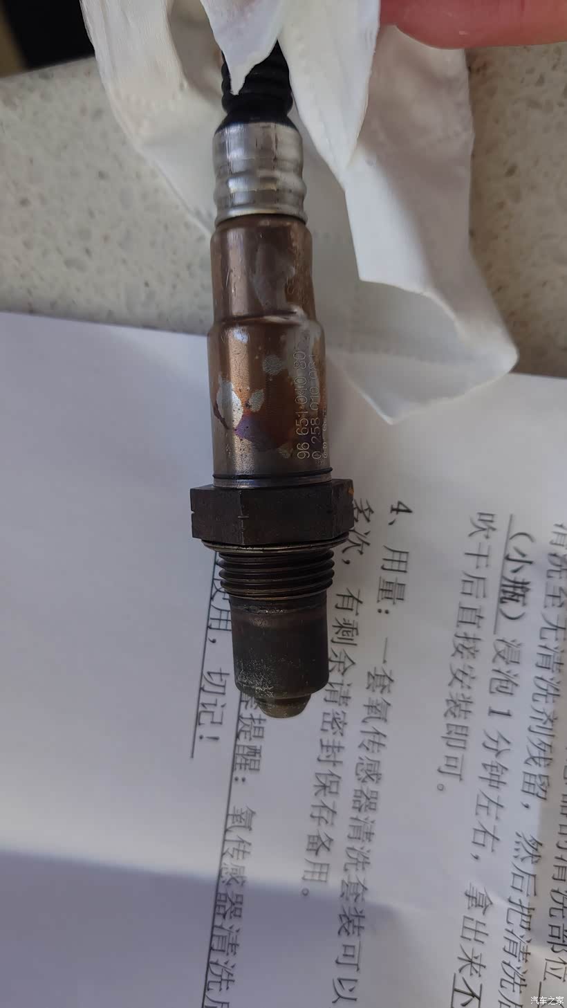

白色的泡掉了,上面变色,是部分溶剂弄上面了

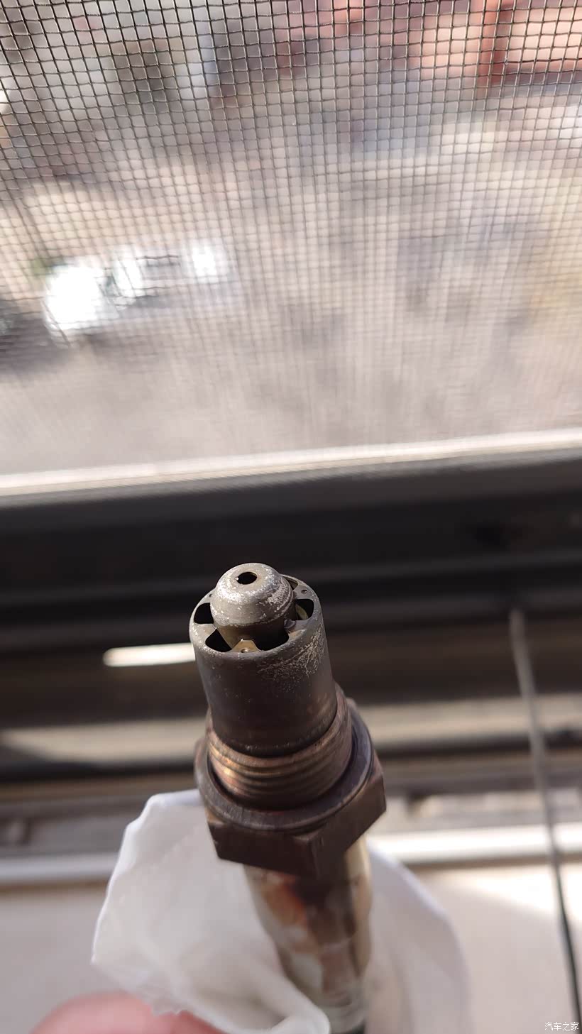

头上也干净了
头上也干净了

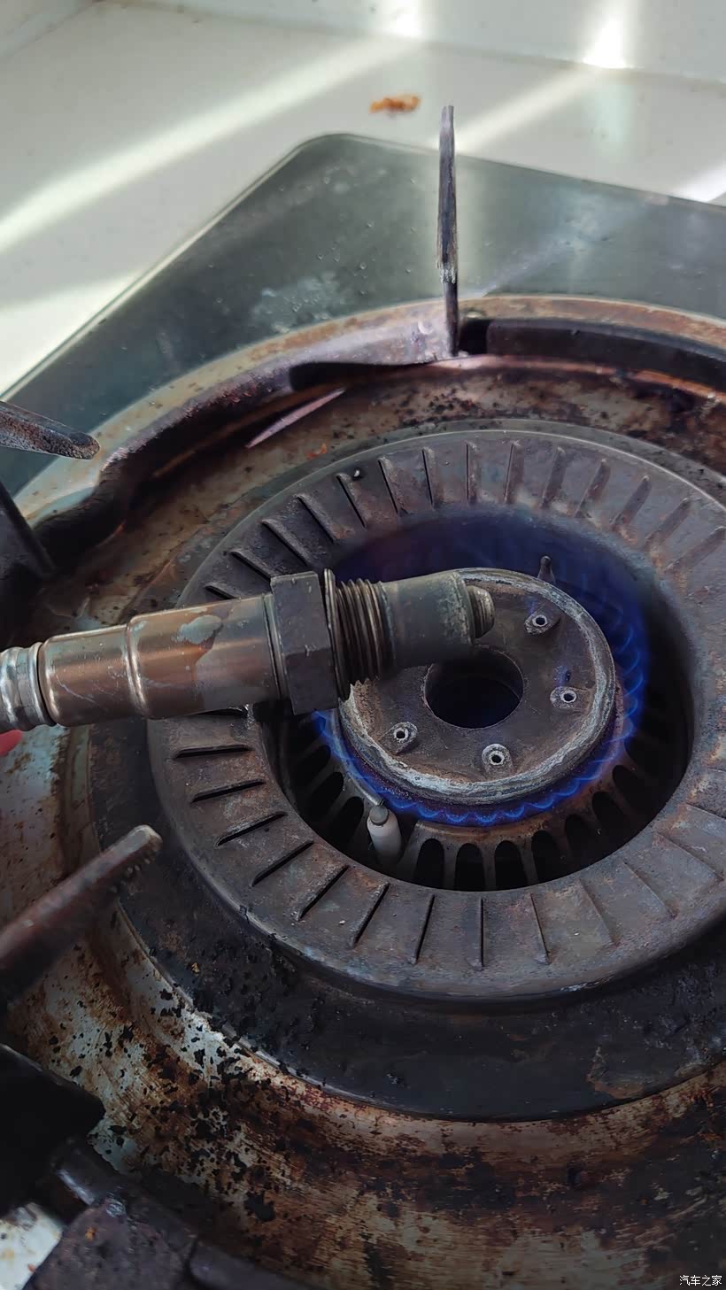

清水泡,清洗,再上钝化剂。弄完不清洗,火上烤干。
钝化1分钟,上火烤干
