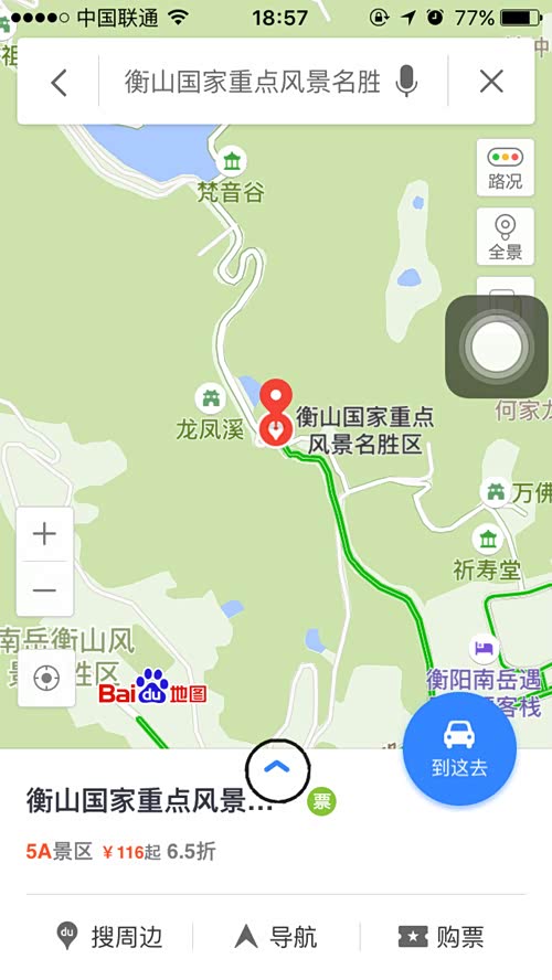

。不过有部分新车主可能一时半会儿还会不太清楚步骤,我们也是刚提车一个月,之前两个人摸索了几天才搞清楚,不知道之前有没有坛友发过,刚看到坛子里有人问,想着就把步骤发上来吧。我们用的都是水果机,安卓的没试过,应该也是大同小异。最主要的是:购车后,让销售把车架号和车主信息上报到宝马中国,一定是开通了互联驾驶后才能使用。首先打开百度地图,在搜索栏里找到想去的位置,比如我搜索“衡山风景区”,看到这个页面出来后,找到画圈处的这个小箭头。做完上一步后,出现这个页面,再点击圆圈处的这个“分享”这个页面出现后,点击圆圈处的“发送到汽车”然后在汽车品牌这一栏里选中“宝马”,输入...
