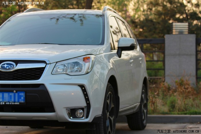

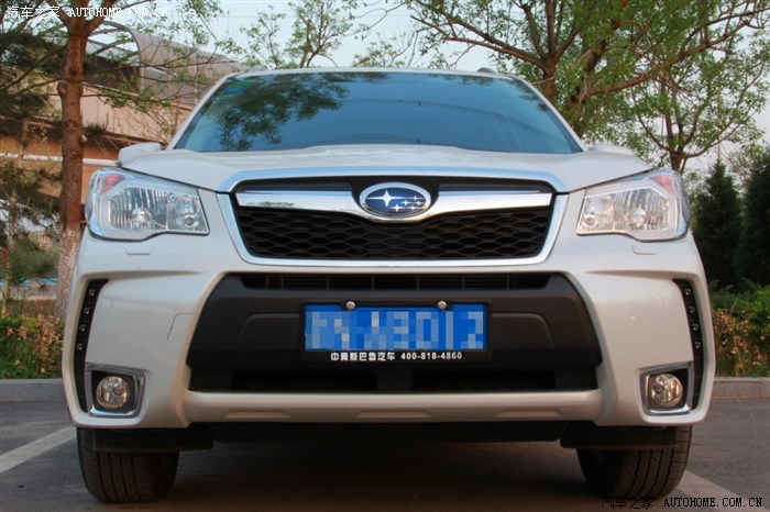

原车獠牙,有点小凶猛
原车獠牙

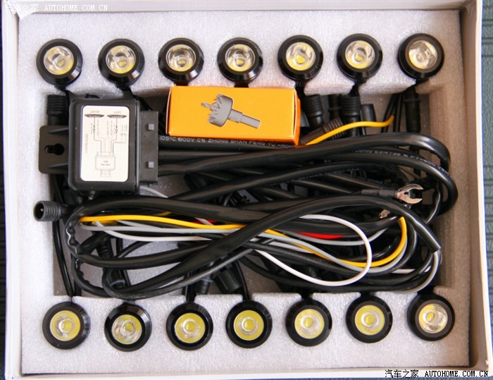

网购日行灯

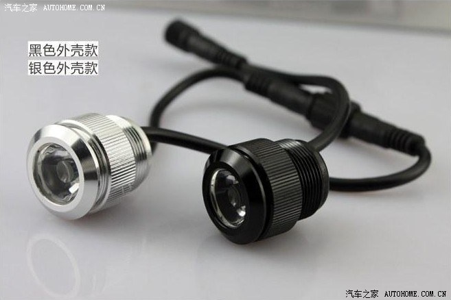

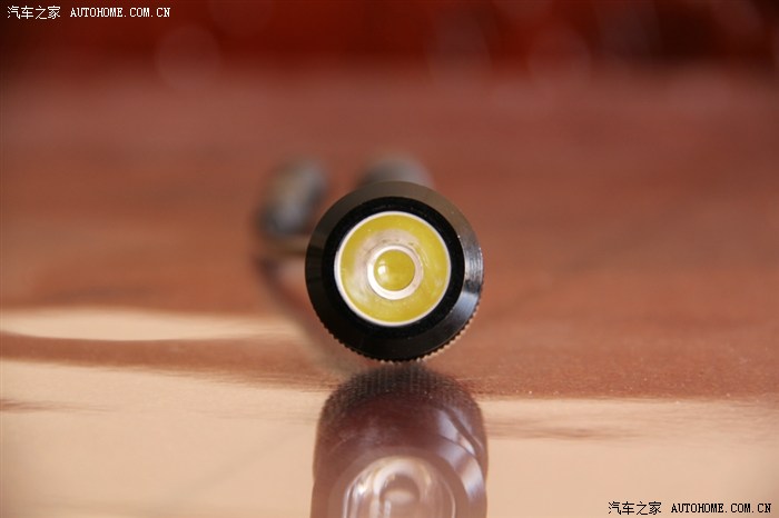

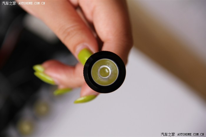

两种颜色的单灯,我选黑色的
原本单边安装7—8颗灯泡,所以订购了一套

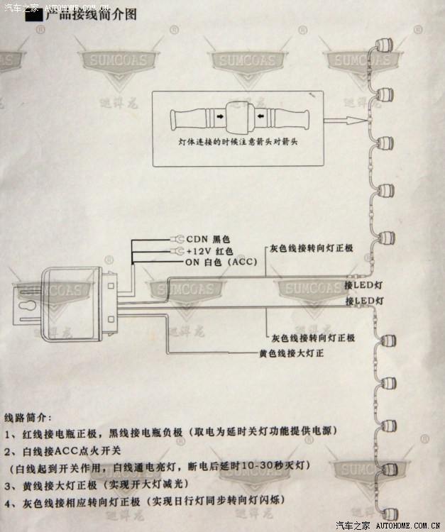

功能介绍,我没有接转向灯,所以就不存在转向灯的一些功能

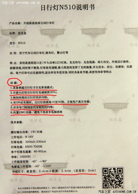

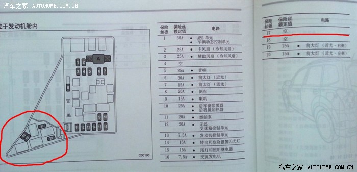

安装前本车的接线研究,说明书中提供的资料(位于驾驶舱中控台左下角)

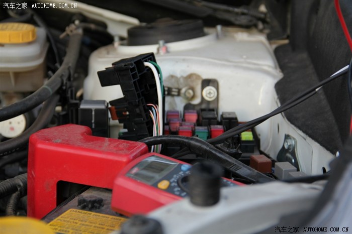

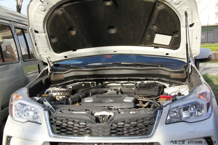

位于发动机舱内的保险盒
单灯效果图

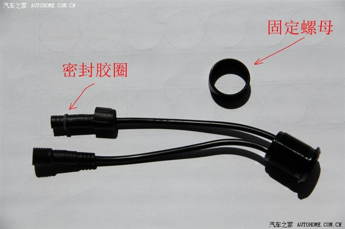

导线连接头,自带密封胶圈,在安装时发现没有的,一定要找出来,如实在找不着可用生料带替代使用,防止接头进水。

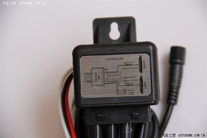

日行灯控制盒
接线图,如此简单呀

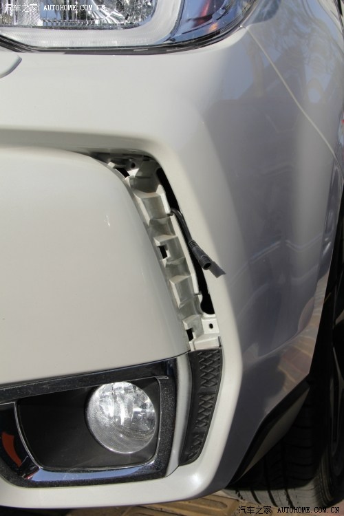

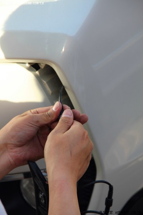

动手拆车,位于獠牙两侧的卡子位置(红箭头所指处),用一字螺丝刀轻轻撬单边的卡子(注:螺丝刀与油漆接触处可垫点布之类的东西,以防划伤漆面),按顺序单边撬开,另一端自然就脱落。

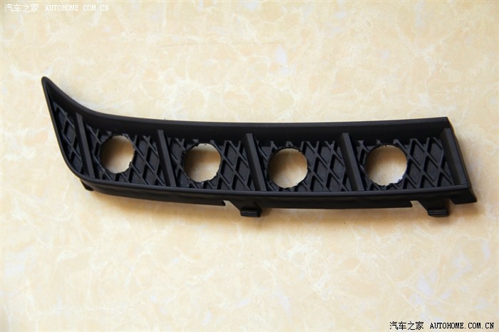

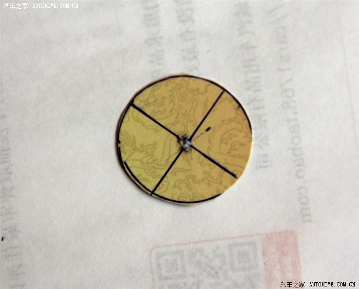

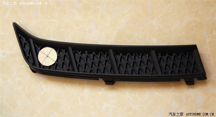

制作模具,最好做一个中心点定位的模具,要不然靠直尺难以定位,模具非常简单,用硬纸板中心点开个铅笔芯大的小孔就OK
模具开始发辉作用,确定定位点

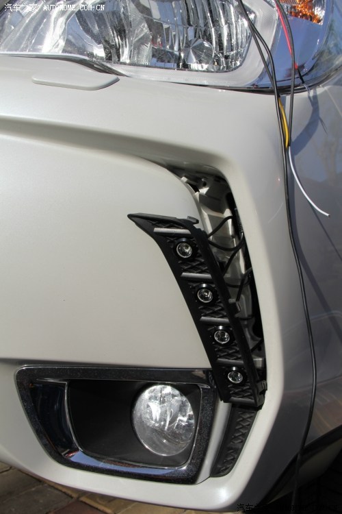

开始打孔,4个都OK了

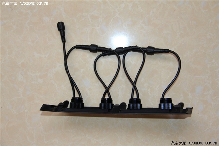

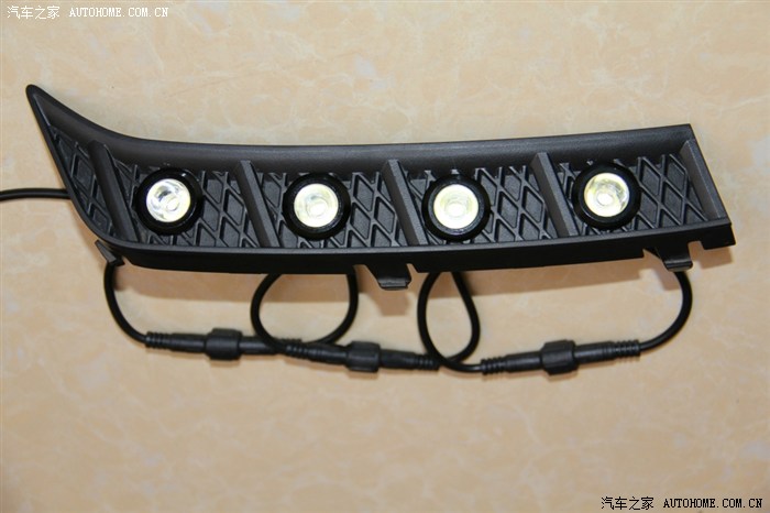

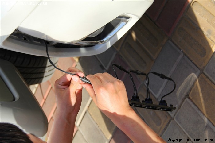

灯与灯之间的导线连接
四个灯安装完毕,这个时候估计有人就要问了,你不是选择安装单边7个灯泡吗,怎么才开4个孔,原因请看图:

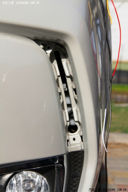

原车预留安装日间行车灯的位置,拆开才知道只能安装4颗,位置受限,没有办法。再看看下面的图,大家就知道了本车简配。

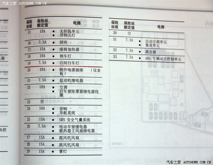

原车配置的日间行车灯保险都有。不郁闷了还是自己动手加装

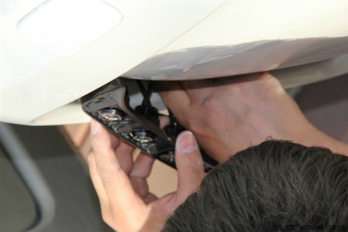

开始安装獠牙,我塞
我再塞

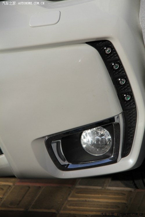

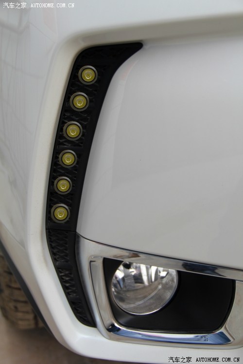

右侧安装完毕效果图,左侧安装与右侧一样。是不是很靓?

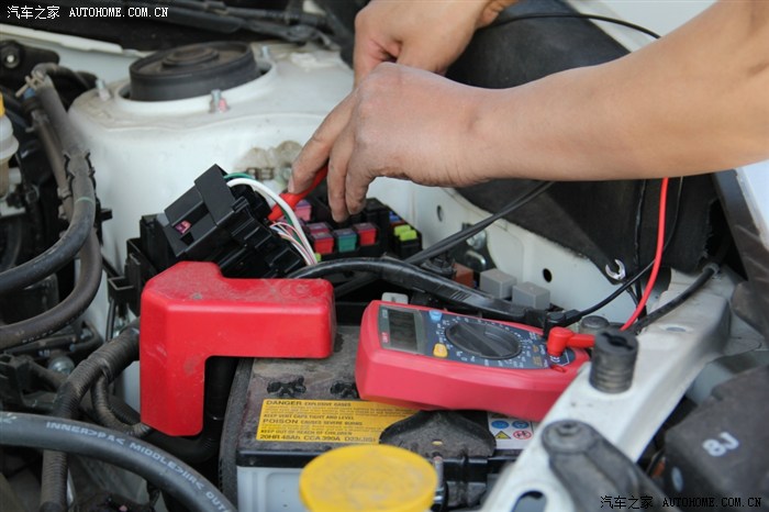

第一次接线,万用表不可少,你看了我的帖子,不用也能接,就这么简单
开始查线,电池电压12.60V

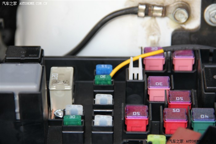

大灯的线第一时间找了出来。大灯没有开启时,保险的两端都没有12V电压,大灯开启后左侧有12V电压,于是接大灯的线就接在右边的这个点上,大灯的线搞定。

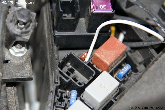

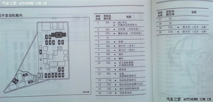

ACC电源线让我好找,没想到在这个区域找到了日间行车灯的电源线,(红线圈的区域),地址17的保险居然是空的,经过测量发现,发动机启动后有12V电压,发动机熄火后,延时约10多秒后断电,因为这个区域是灯保险和继电器的区域,所以断定是日间行车灯的保险。
把ACC的电源线就接这个点,保险左侧的腿。我将7.5A的保险剪成两半,用于压接这条接线。

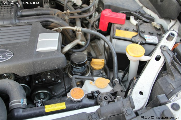

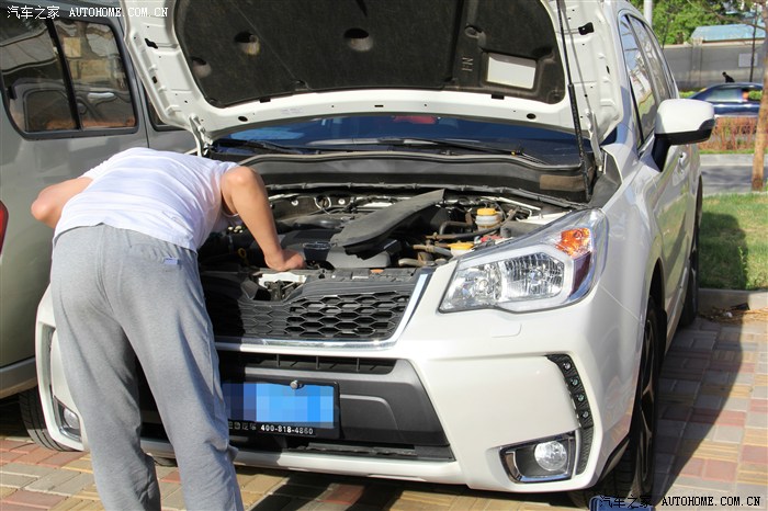

接下来把电源线的正、负极直接接到电池的正、负极,红线接正极,黑线接负极,这个不能反,接好就OK啦。
放松一下,玩会儿花式篮球

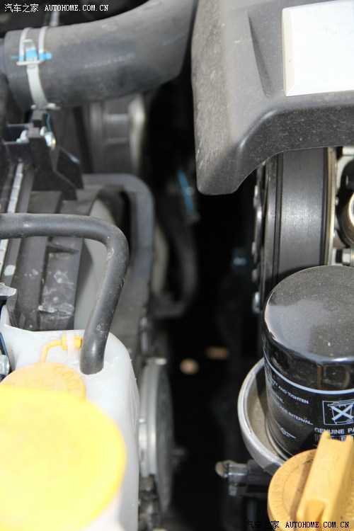

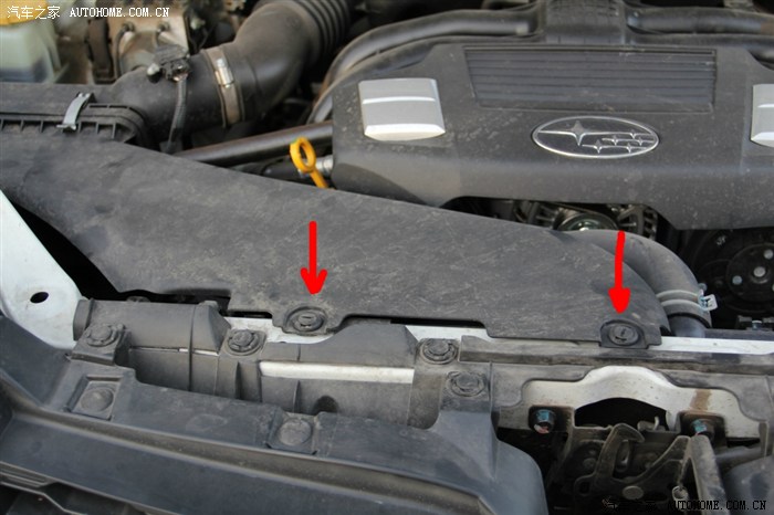

剩下来的工作就是固定线了,取下红箭头的两颗螺丝钉,用一字螺丝刀旋动半圈后,螺丝帽向上冒出来,然后用尖嘴钳拔出整个螺丝套装,取下进气管。取进气管的目的就是可以伸手固定左侧的灯线。
沿这条缝隙把线固定在换热器下面的钢架上
右侧的电源线固定,把手从玻璃清洗水箱边伸下去固定。

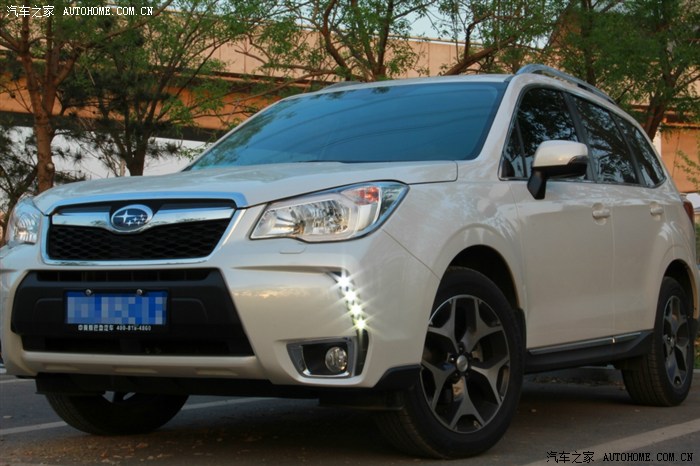

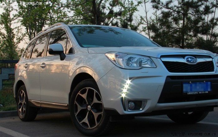

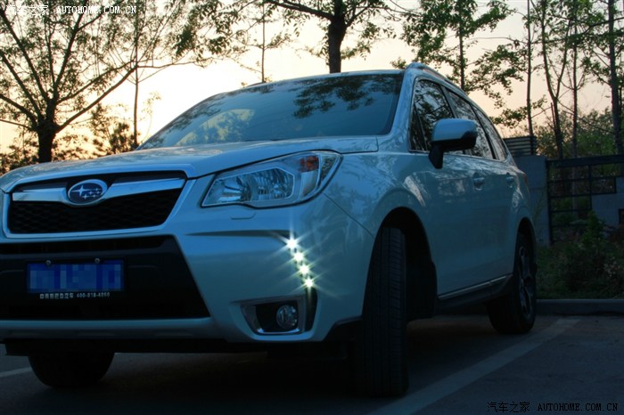

安装完毕的效果图
单边效果
请欣赏日间行车带给你的视觉美。
美
漂亮
帅呆了、酷毙了、简直无法比喻了
