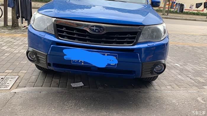

上海斯巴鲁汽车 2019/05/03 12:12:26 发表在 主楼
车主看到我的技术贴找我,并和我反应了次故障现象,车主反映,早上冷车时候挂D档车没反应,热车5分钟后,一切正常,与其他明显感,其次就是油耗变大了,起步没有以前那种推背感了,车主说,此问题在三个修理厂维修过,修理厂都说没问题,去了4S店,也是感知车主,车子没问题,确实,热车确实一切正常,但是不能就这么判断车子就是没问题,这是一种很不负责任的做法,(其实这个问题如果早点发现,若是就不会有那么大了,接下来为大家继续探索这个问题)此车为故障车辆接车后便开始试车,因为是热车,所以一切都很正常,因为故障被删除过,发动机电脑里面与故障代码,这就很尴尬了,据我们的维修经验,冷车不走车,可能性大的就是油液有问题,...
