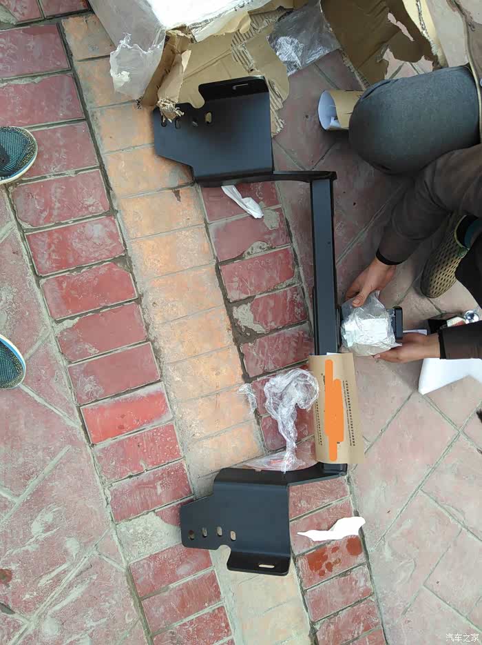

为了能把车后屁股练成铁屁股,也为了以后能够拖着房车旅游(虽然现在还没有房车),我决定给我的大白虎先安装个拖车杠。于是上网各种搜索,翼虎拖车杠三百多到三四千的都有,看别人以前也装过,基本都在1000元以下,最终确定了一款名气不错的品牌!1500元(包括拖车臂和拖车球)。货物一到家,打开一看,我X,就算把我车拖散架,恐怕它也不会坏吧!焊接技术赛蓝翔,杠杠滴!
8mm钢板不是吹的,绝对结实!
喷涂和焊接都对得起这价格!

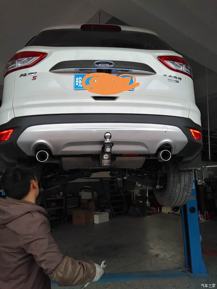

对于强迫症的我,当天必须安装,必须装好!于是找到熟人修车店,上架子。一看大梁钢管,我XX,比起拖车杠钢板,那就是层纸板啊!管不了那么多了,继续装。

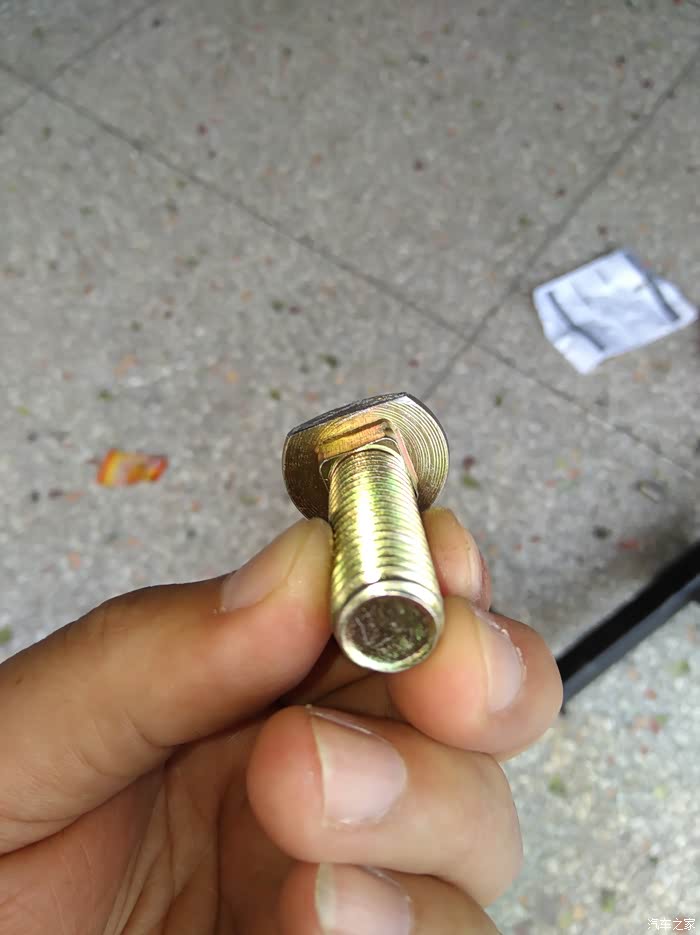

拆下排气管螺丝,傻眼了,新螺丝头太大,塞不进大梁里去,问店家,说是把大梁上的孔扩一点就行,鄙视。最终我决定把螺丝帽顶磨掉一点,应该不影响强度。
头很大,干掉它!
应该不影响吧

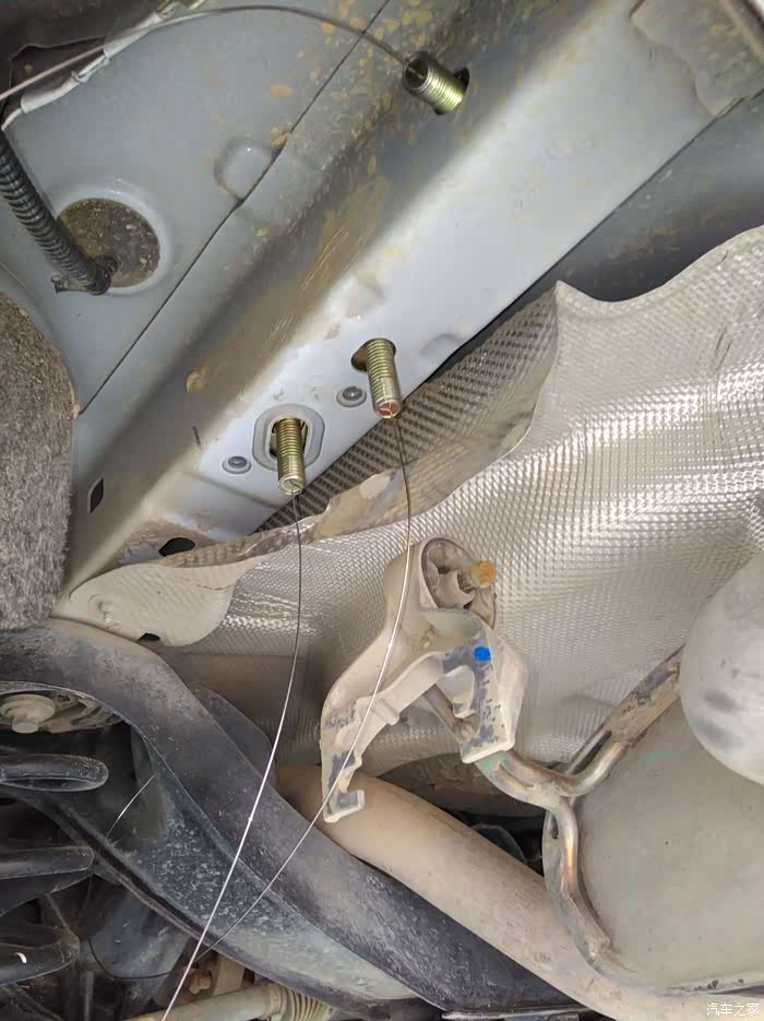

最终把螺丝都塞进了孔里面
就是从那个长的孔里塞进去的!
这个钢丝质量很一般,我走路时踩到一个,结果啪嗒……,断了!千万小心,没有这钢丝,没法安装,除非你拆后保险杠和防撞梁!穿好螺丝,把拖车杠放到位,这时两侧的螺丝是全靠钢丝拽着,千万不要被夹断了。
到这里遇到麻烦了,左侧那个螺丝拉不出来,车孔和杠孔对不上,不管怎么搞都搞不出来,最后没办法,用手工挫把车梁上的孔向下挫掉一点点,大概就1mm吧,再次安装,一用力,啪……小师傅说:靠……!!!我心里哇凉哇凉的!他接着说:终于出来了!额…………

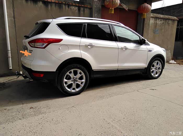

总算装上了

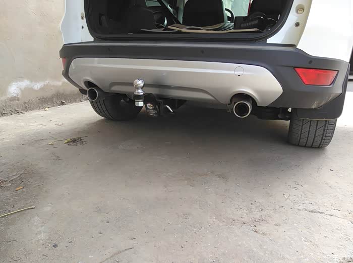

杠在这个位置,后面车追尾的话,连撞我排气管的机会都木有啊!
最后对准孔,用加力杆把螺丝拧紧,再把排气管装好,打完收功

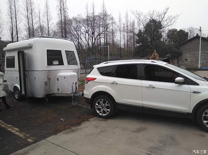

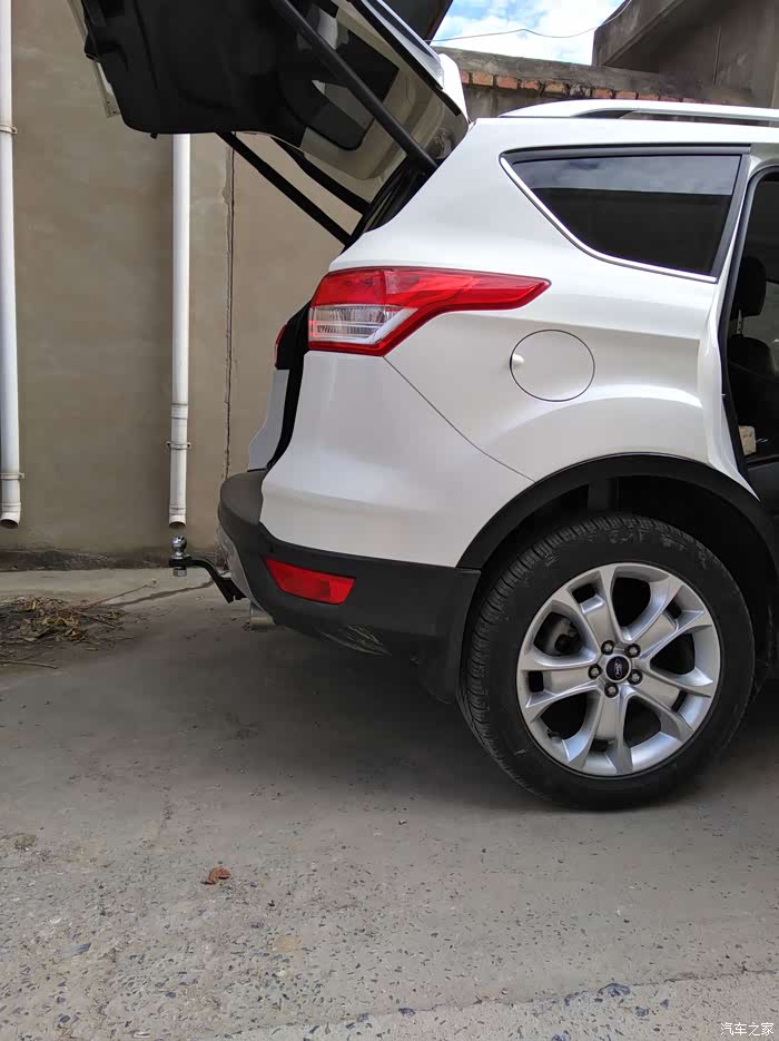

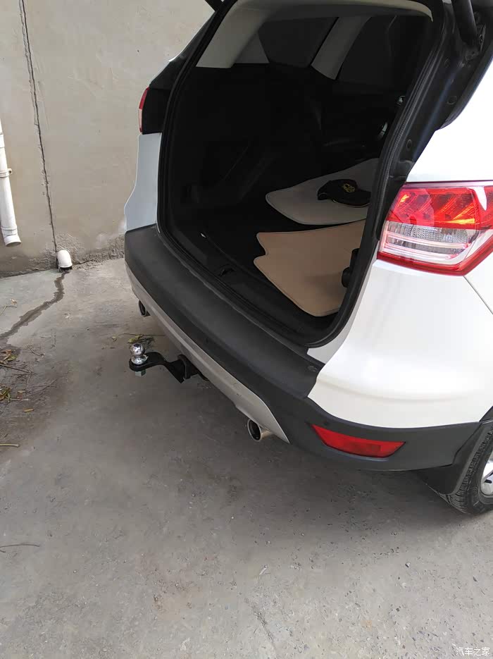

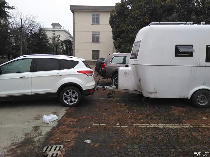

迫不及待的把拖车臂和球装上,看看,帅不帅!小师傅说,谁要是顶到你屁股,恐怕连心肝肚肺都要拽出来了吧!在这里申明一点,本人的确是有打算买房车才装的拖车杠,不是纯粹为了防追尾!
好强大的尾巴!
球离地大概46左右吧!
全貌给大家欣赏一下

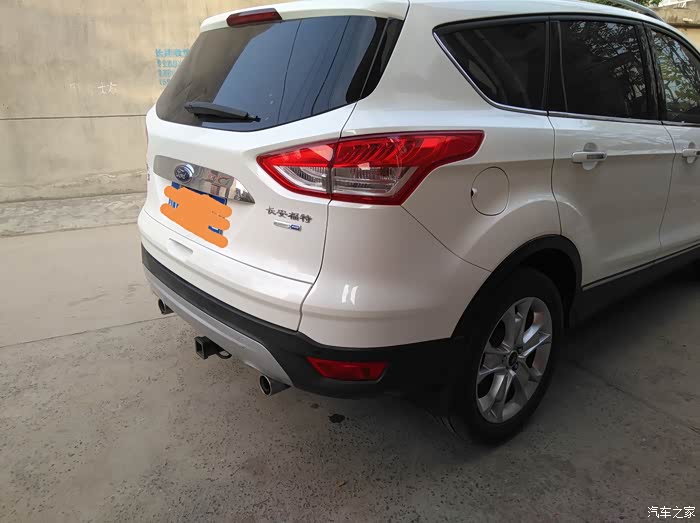

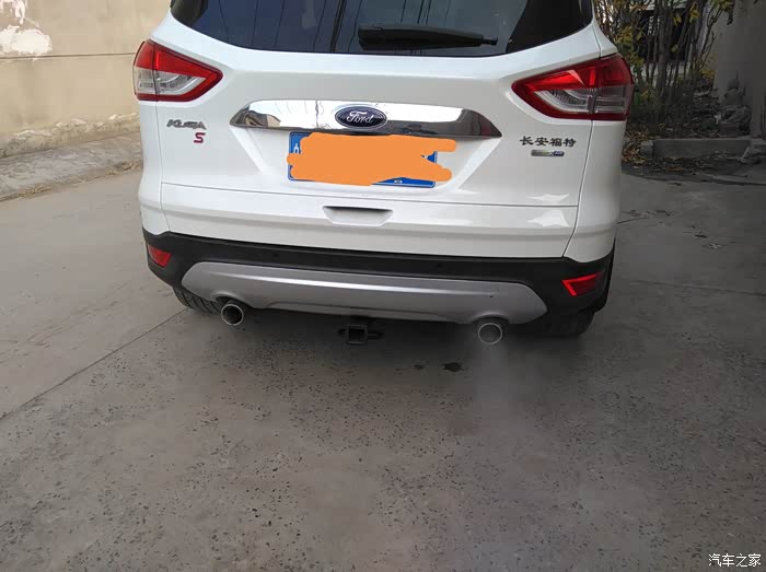

平时不装拖车臂是这样的。
平时不装拖车臂是这样的。
