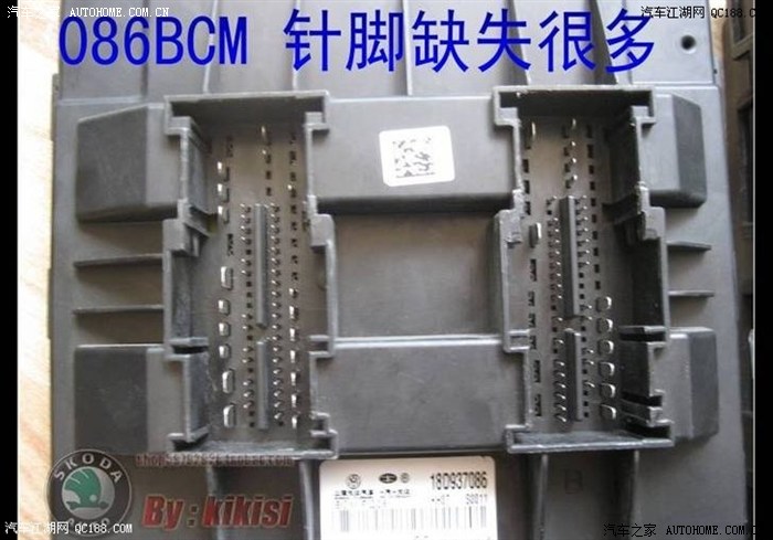

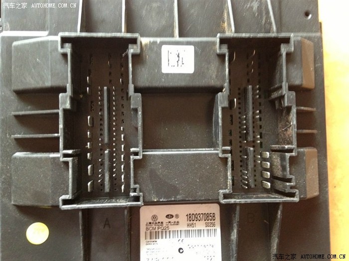

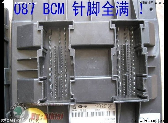

18D 937 085
18D 937 086
18D 937 087
5C0 937 087 D (此BCM的针脚 比18D937086多 比18D937087少)
18D开头的3款BCM模块 功能差别
18D 937 085 不支持定速巡航 不支持改RCD510 不支持改多功能方向盘等
18D 937 086 支持改原厂定速巡航 RCD510 OPS 多功能方向盘等
18D 937 087 在18D 937 086基础上多了雨量感应功能 转向辅助照明等 其他无大区别
