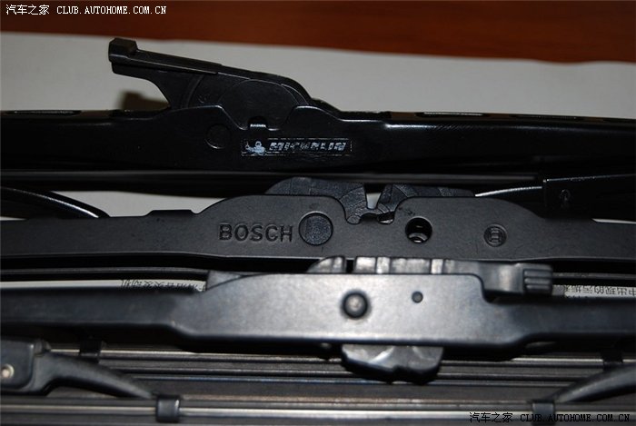

图一,看骨架,米其林的最好,博世的的最差,原厂的居中(可惜原厂的上没有任何商标)。
           看接头,原厂的最好,接头上的凸起卡住摇臂头后,两端还有再定位,纹丝不动。博世和米其林的结构完全不同,博世的类似原厂的,靠凸尖卡主摇臂,但没有再定位,而米其林的结构完全不同,是靠卡住摇臂头的弯头来定位的。都没有原厂的好。
