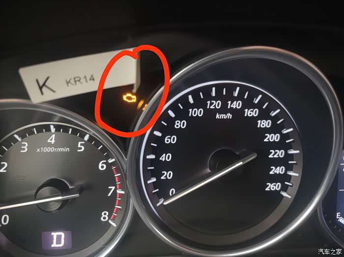

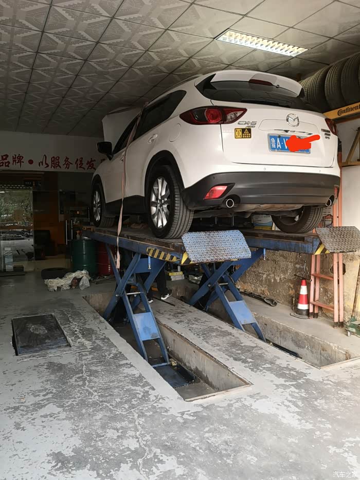

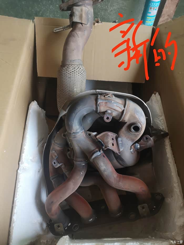

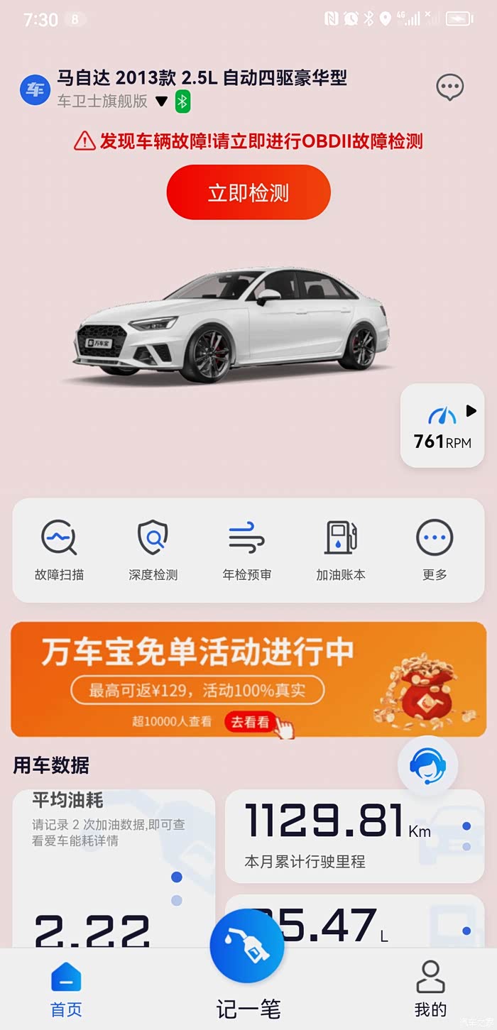

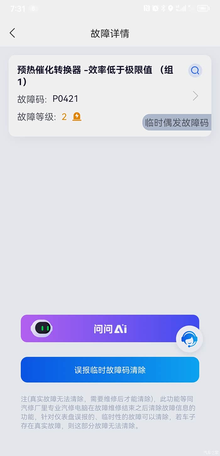

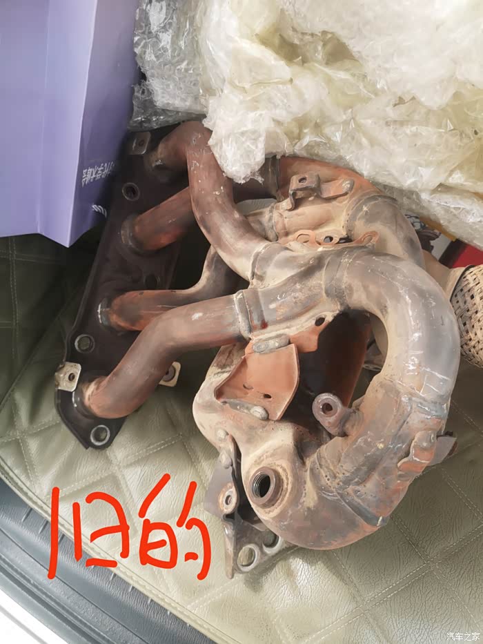

2024年开始三元催化器故障引起发动机故障灯时不时亮灯,目前已经跑了28万多公里了!经检测是三元催化器挂了!清明前一天连拆带装装了一个副厂的,搞了八个小时。结果没几天发动机故障灯又亮了!消码好两天又出现。天天脑子里都是这个故障灯,最后找朋友弄得原厂跑了六万公里的拆车三元催化器,只要三千大洋(4s店张口5800还不算工时费)找了对方推荐的修理厂,师傅熟练的用了三个小时连拆带装,跑高速正常,到现在已经一个多星期了,点火后自动启停灯都正常亮起,困扰了我一年多的问题终于圆满解决。
检测故障码
故障码描述
更换下来的旧原厂三元催化
发动机故障灯
待更换的拆车三元催化
施工圆满
