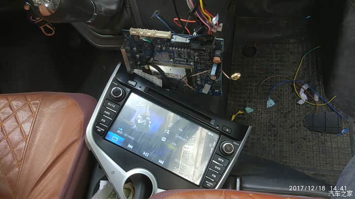

一直以来都想装个大屏一体机,奈何13款设计奇葩,没有位置

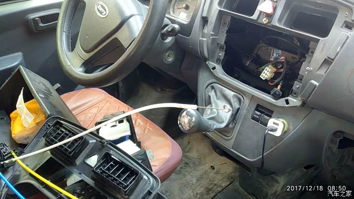

本来一体机计划安装在这里的,想想一来天线要接,二来主驾驶看不清楚,没用!改空调过来
放上去试一下,

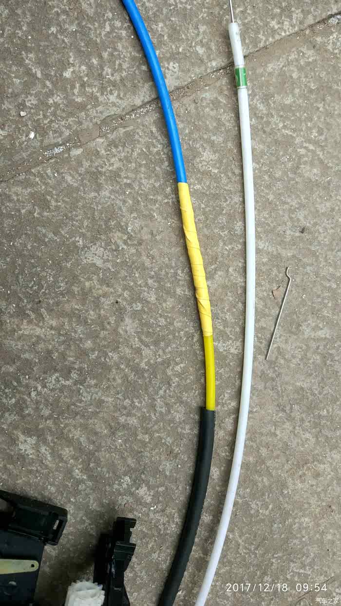

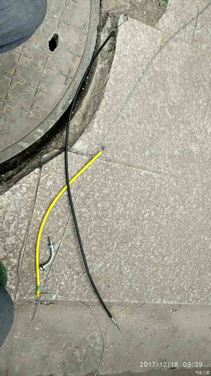

啊!3根拉线太短了!晕,淘宝一查!30多一根算了,想办法,摩托车离合线一根,换不锈钢焊丝,只能用来装冷暖切换拉线,力度需要最小,剩下一根接起来用
晕死,把白色长的拉线当成短的剪断了!气死我了!好在勉强够长!氩弧焊把短的两根接起来,为什么不用不锈钢丝呢?不锈钢焊丝硬度不够,推力不足,
包好胶布

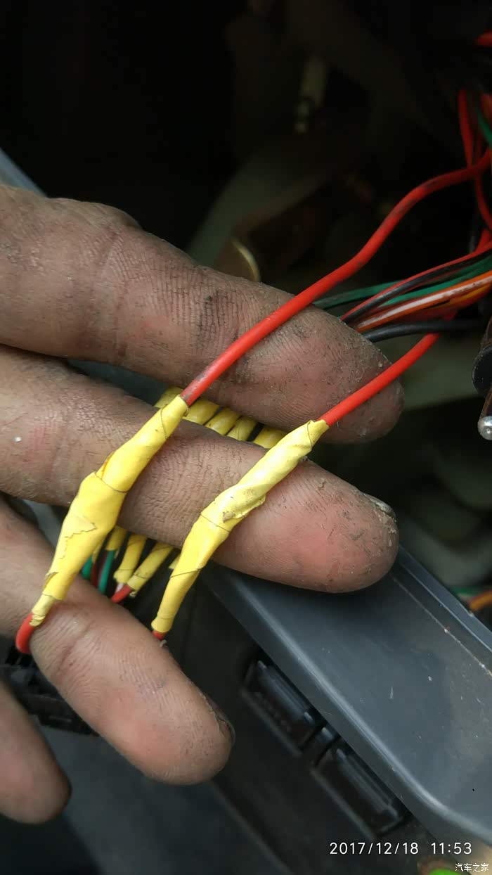

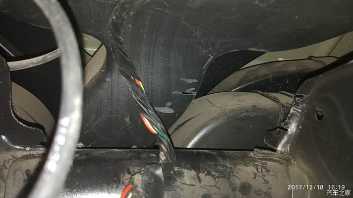

ac与空调接线加长
调试空调孔

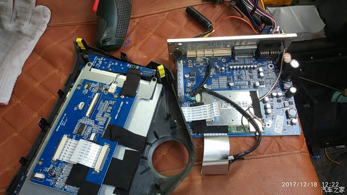

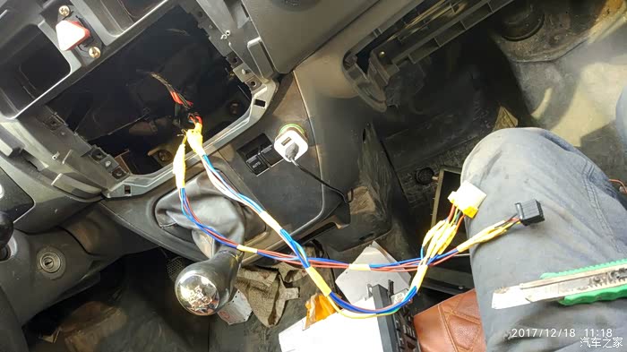

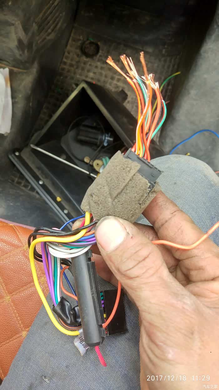

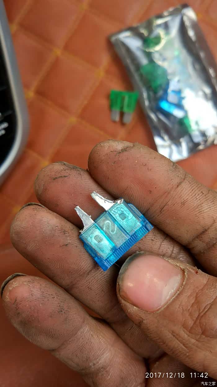

这里太无语了,把收音机主线当成空调剪了一看与风云2的可以对插!赶紧接起来!试机!我##,短路了,
保险丝买错了
难不倒我
还是点不亮,仔细排查,我擦!怎么两根线完全一样!大事不妙!

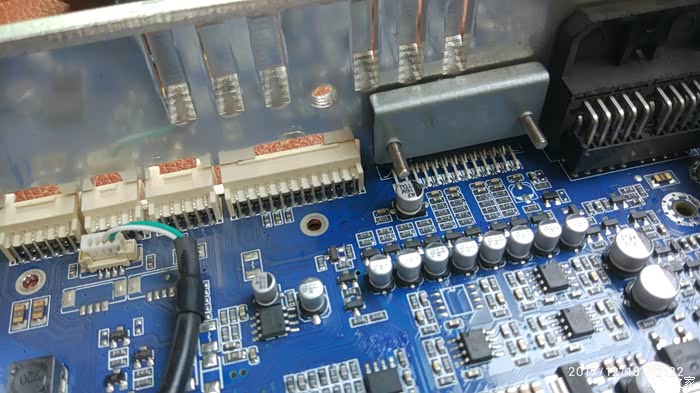

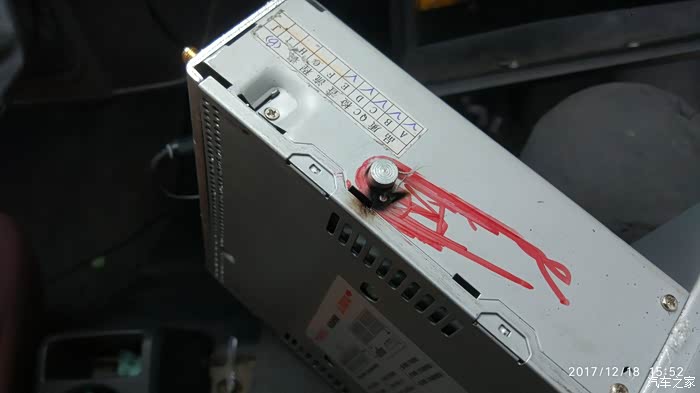

果然,烧坏了!测试没有声音了,其它正常

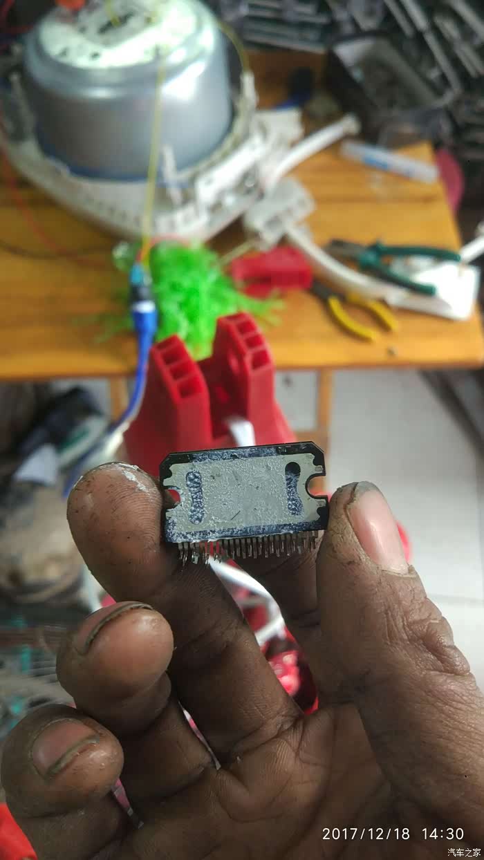

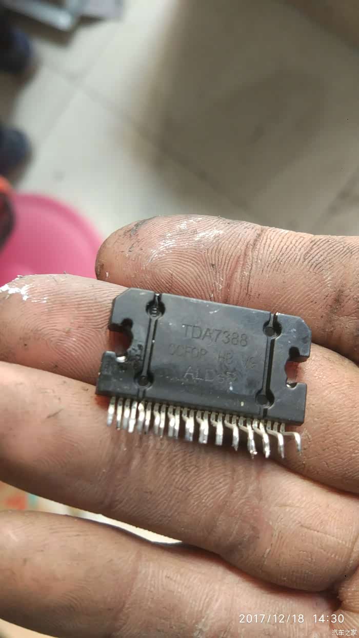

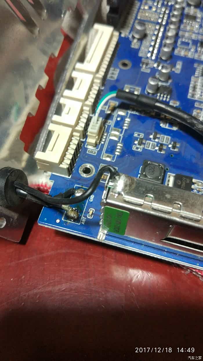

想来想去,怀疑7388挂了
本来打算暂停了,淘宝买7850回来再说!突然想到开瑞自带的破收音机不是有吗?
果然是更换我自己是没那个能力了。太多针脚了!
去维修电器的地方更换!说算了,不要钱,但不好意思,给了10元钱,其实我感觉10都低了!奈何只有50 和10元
回来测试没问题了自己焊好其它断了的地方

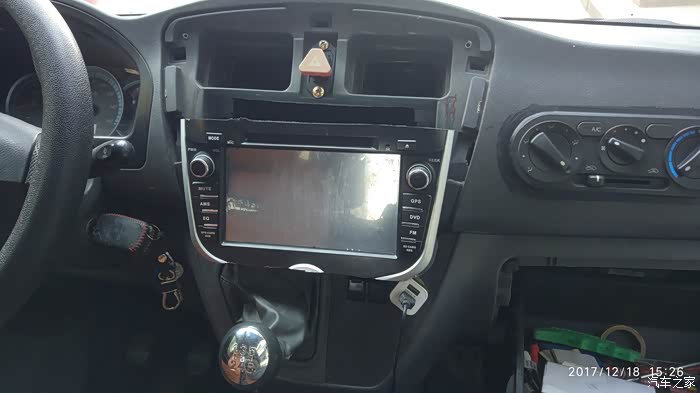

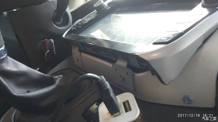

开始试着往上装,各种比各种切
妈的,深度不够比划大半天

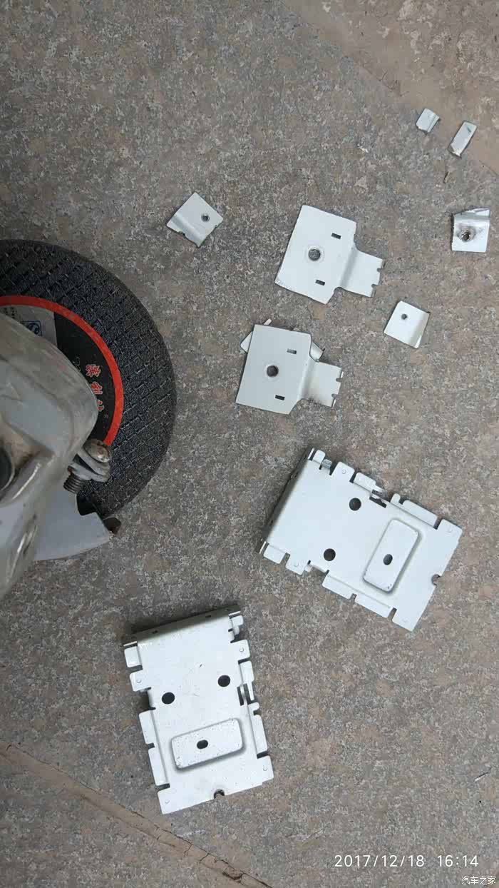

装外面得了!这完全没法固定啊,把原来的限位焊上去
做两个固定脚
还是塞不到底,妈的,里面看不到,把出风换切破了

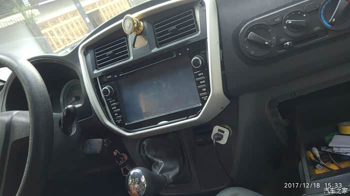

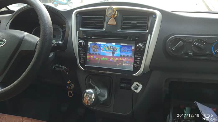

安装完毕
看看看看!漂亮吧
我女儿的舞蹈!倒车摄像头和gps都没安装!因为风云2的新导航一体机还没回来!用新的gps和摄像头安装到开瑞上来!旧的难得拆了
