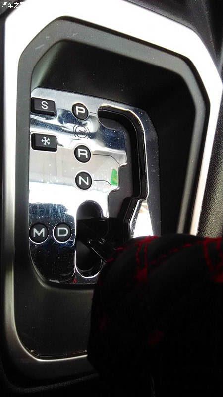

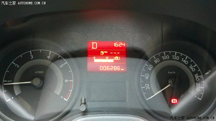

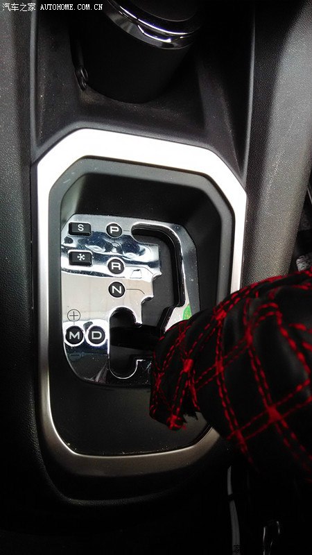

首先我们来认识一下这款变速箱的档位,M档在D档的左侧有加减两个符号。加号表示升档,减号表示降档,变速杆向上推一下,加档,往下推一下,减档。只需要根据路况上下拨动变速杆加减档即可,很简单吧。挂入M档后,仪表盘上的D会变成数字,1,2,3,4就是当前档位显示。

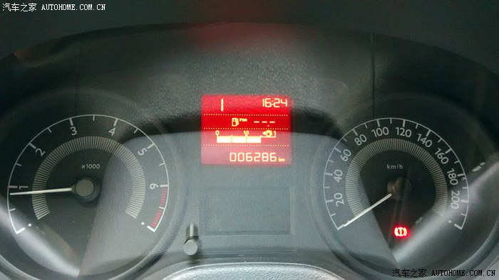

变速杆向左拨,挂入M档,这是D会变成数字,下图1表示目前档位在1档
S表示运动模式(sport)在这个档位下变速箱可以自由换档,但是换档时机会延迟,使发动机在高转速上保持较长时间,一般保持在2800-3000转左右,使车辆保持充沛的动力,当然这个也会造成油耗增加。S档主要用在起步想飚一把时,建议少用,平稳安全驾驶。
雪花按键的意思是用于湿滑路面起步,按下此键时车辆将不从1档起步,而从2档起步,以减低扭力输出,避免车辆在湿滑路面上起步时打滑。

这里先静止起步,挂D档停顿3秒档杆往左拨一下挂入M档,起步,轻踩油门加油,变速杆向上推,1-4依次升档。
挂入D档,停顿3秒,期间刹车不要松,踩紧,变速杆向左拨,挂至M档
松刹车,踩油门,起步

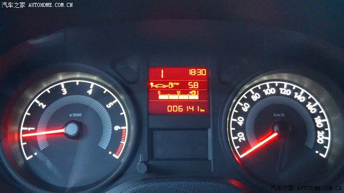

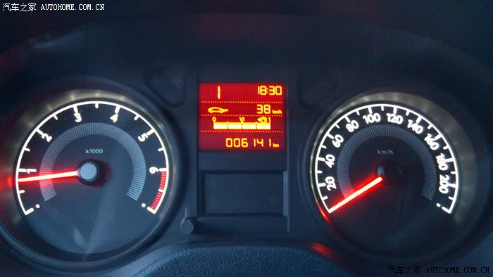

场景六:25公里油耗测试,纯手动模式,行程东莞长安广场—寮步广场,走107国道转石大路
平均油耗5.8 匀速38
开自动档的兄弟姐妹们,不要羡慕各种开手动档晒的低油耗,咱们也可以。
