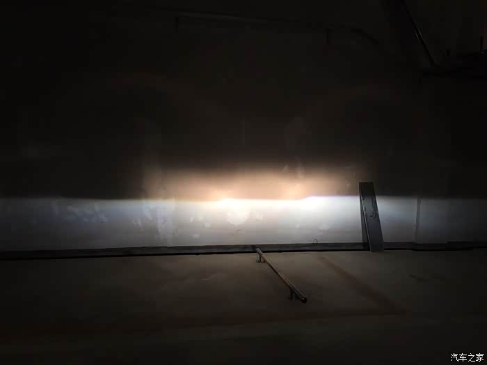

CRV经常跑夜路的车友一定比较烦原车的蜡烛灯吧?研究了好一阵,发现只换灯泡还是用钨丝灯泡效果有限,而改双光透镜又有大灯进水的麻烦。观察了下,原厂近光灯有透镜,也有大灯高底调节功能,把这两者结合起来,就可以简单经济的提升大灯亮度了,还支持远光切换,一举两得。原车高度,远光加近光,0档原车高度,远光原车高度,远光2原车高度,远光3方法如下,第一步,买一套55w的氙气灯和安定换掉原厂的近光灯泡。第二步,找个位置把原车灯近光打开,调节到最高位置,然后找个参照水平线让灯光上沿切线正好与参考线重叠。先打到0档,也就是把近光电动调节到最高位置图1。调节前的近光,0档。这是为调节做准备,先打到0档,然后开到刚...

你的意思就是用0-3档来调整高度用是吧,多麻烦啊,远光灯太低了
