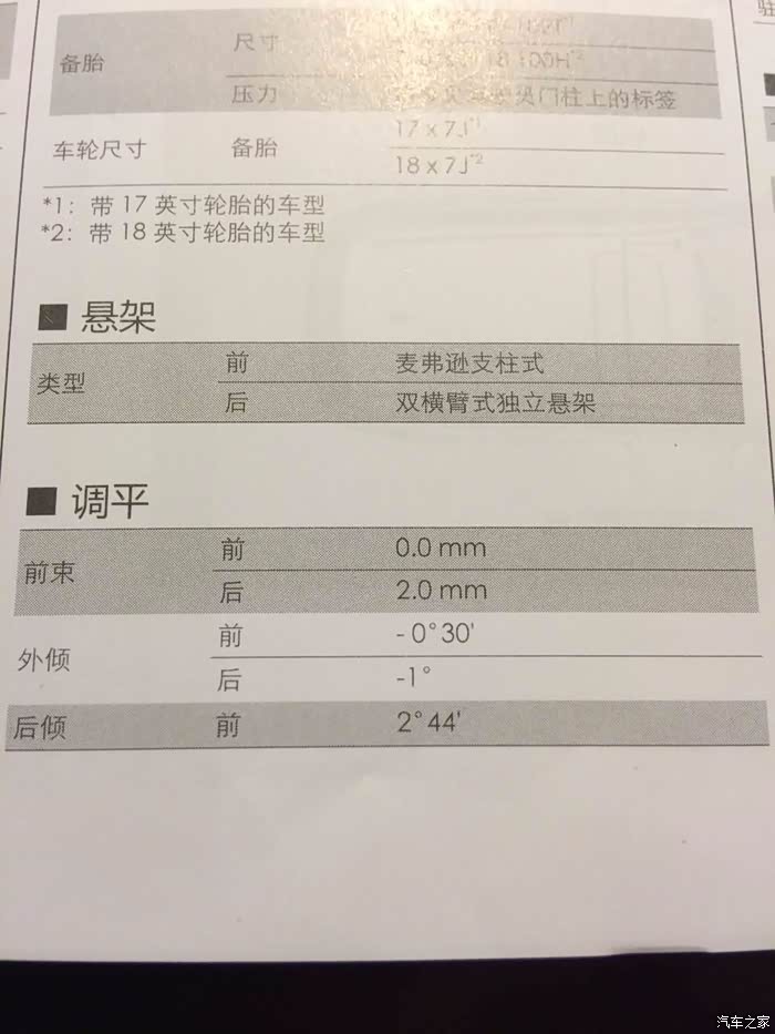

2015款CRV的定位数据,说明说给的数据缺少前轮的主销内倾角。

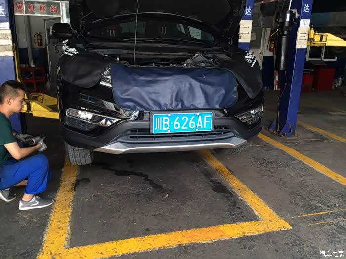

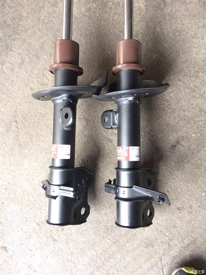

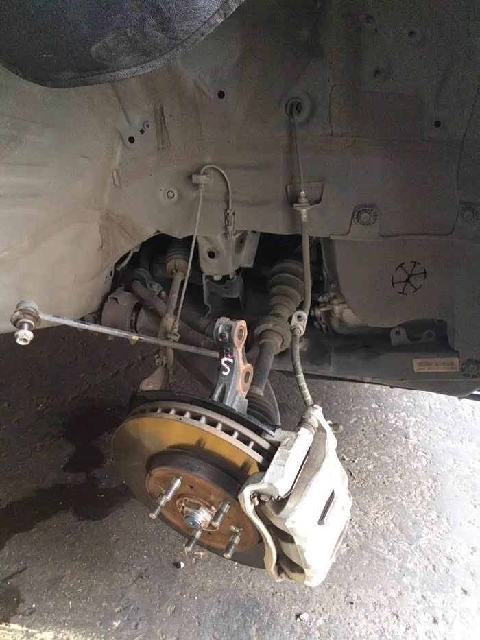

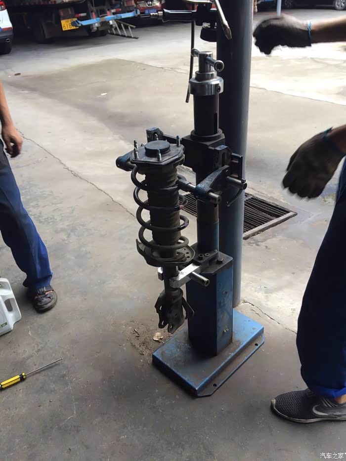

2017年8月27日,前几天发现前轮又出现了左低右高的情况,今天购买了KYB黑桶两只换上。这次更换没有能解决方向盘一边重一边轻的问题,依然出现方向感差,方向胡左胡右的感觉,换后的前轮依然是左低右高,换下来的两只原装避震没有发现任何异常。不过这个KYB的黑桶比原厂的要舒适些,弹跳限制更好,刹车点头控制的比较好。但是,症结依然存在,事实证明四个避震器全部换完了都没用。我跑一周之后继续给大家报告。
附上这次换钱避震器的施工照片
两只KYB 的黑桶,很沉啊。1500大洋。
上架拆轮子
避震器已拿下
压弹簧,避震器总成没有发现有任何异样。
