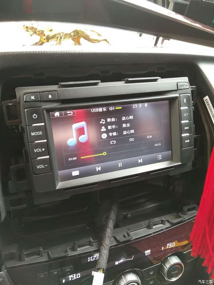

学无止境19841019 2017/07/21 15:58:56 发表在 主楼
阿特兹的音响说坏不坏说好也不是很好中规中矩的(我个人观点),偶尔逛论坛看到大发米改装功放芯片,心里产生了改装的冲动,最终在大发米老廖大哥的指点下成功升级完成了改装,由于自己独立完成又加上天气炎热没有拍过多的图片!被掏空了,最大的排线是加装的无损功放。直接无损对插的挺方便的。无损对插。中间拆卸主机没有拍照,直接上图改装完成的主板,并联了一个10000UF的滤波电容,原车电容是4700UF!这是背面,功放芯片输出端的贴片电阻全部去掉了,这些电阻电容大发米哥说必须去掉,为了防止自爆!先锋PA2030A芯片,日本产的,功率比原车芯片大了30w,朋友们想想一个主机大了30w是个什么概念!芯片有点焊接歪了...
17款遵从怎么改。哈哈!拆都不会拆
