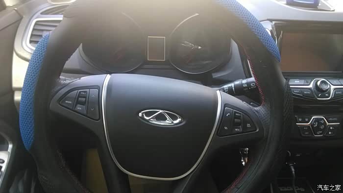

我的车天热的时候打方向盘有吱吱的声音,到4S整了一次,没解决,最后确定是气囊游丝造成的异响,到4s索赔了气囊游丝,昨天换了气囊游丝,新问题又出现了,方向盘不正,4S的修理工调了两次方向盘还是不正,方向盘走直线向右偏,大概就是这个样子。最后说彻底解决让我做四轮定位,四轮定位可以把方向盘搞正。我瞬间无语了,4S这个水平,忽悠我吧,如果我真的做了四轮定位真TM的就是噩梦来临,就是方向盘装歪了的问题,跟四轮定位有鸟的关系,换个气囊游丝搞的要大修一样,扯。因为第一辆车比亚迪F3,除了刹车油没自己换过,其他都是自己搞定,自认为有一定的动手能力,晚上我恶补了奇瑞方向盘方面的知识,实际上就是百度奇瑞车型跟方向...
