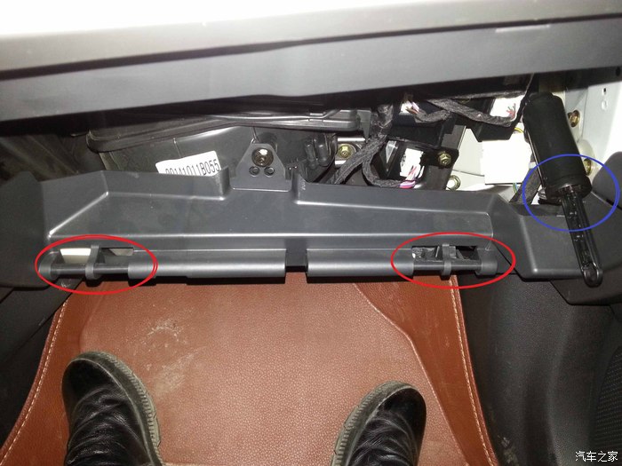

1、拉开手套箱至完全打开状态

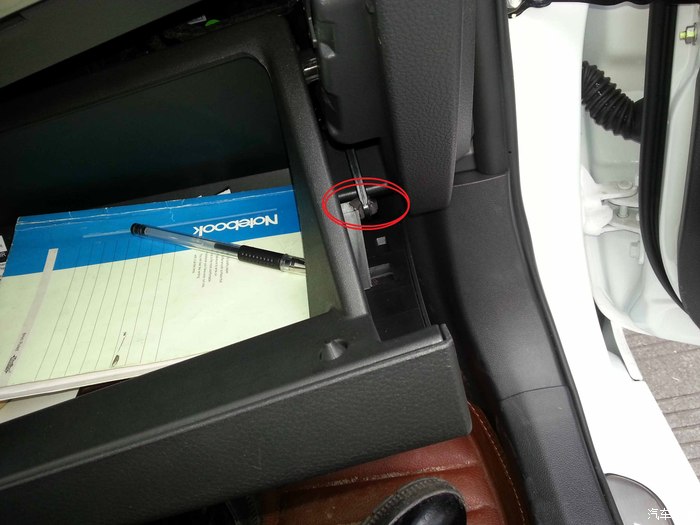

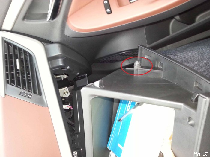

2、断开空气阻尼和手套箱的连接

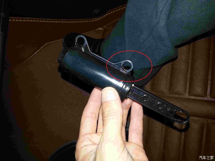

空气阻尼在手套箱的右手边(画红圈地方),拿住那个柄用力往右扳就可以断开了,要用巧劲不要用蛮力。

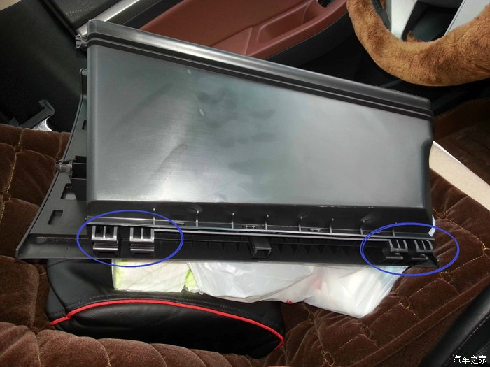

3、断开空气后,用两手扶住手套箱(左手扶左边,右手扶右边)。然后用力向上提以便断开手套箱的四个扣脚。注意多试试用力的方向,个人建议45°斜向上。
上图红圈部分就是手套箱扣脚位置,蓝圈就是空气阻尼。

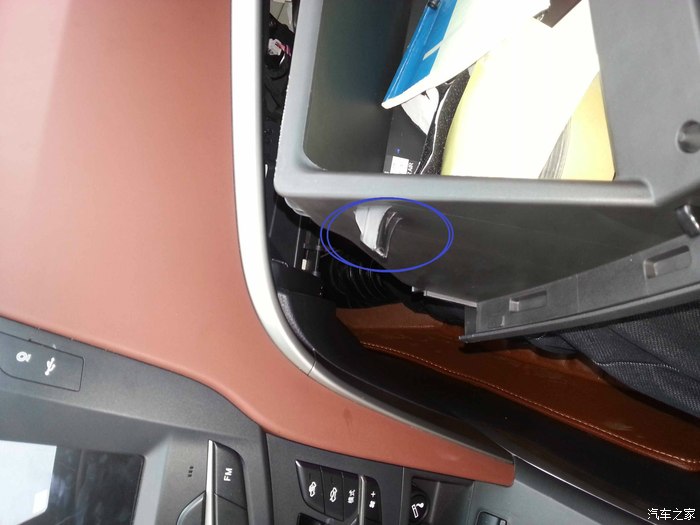

这个图片红圈部分就是连接空气阻尼的脚,我用泡棉胶裹了一圈,注意不要太厚,不然不好装回去。
蓝圈部分是手套箱的挡脚,右边也有一个。脱开四个扣脚后这两个挡脚是卡在中控上的,你需要左右移动才能把整个手套箱拿出来。
蓝圈部分就是四个扣脚,是半圆空心的。
到此你的手套箱就整个拿出来了。我在这部分粘了2处泡棉胶,一处就是上面提到的,还有一处就是空气阻尼可以整个拿下来,连接的地方也用泡棉胶裹一层。
安装方法就是你拆解过程的回放,注意步骤不要搞错了。。。。

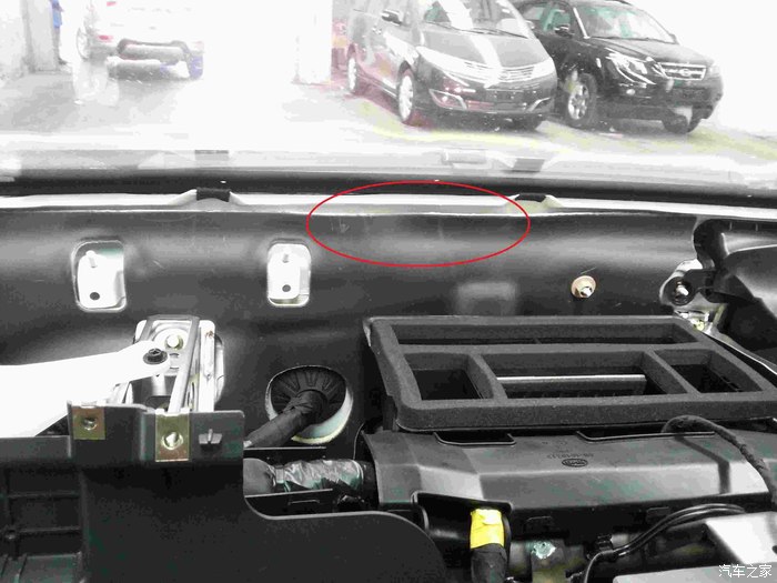

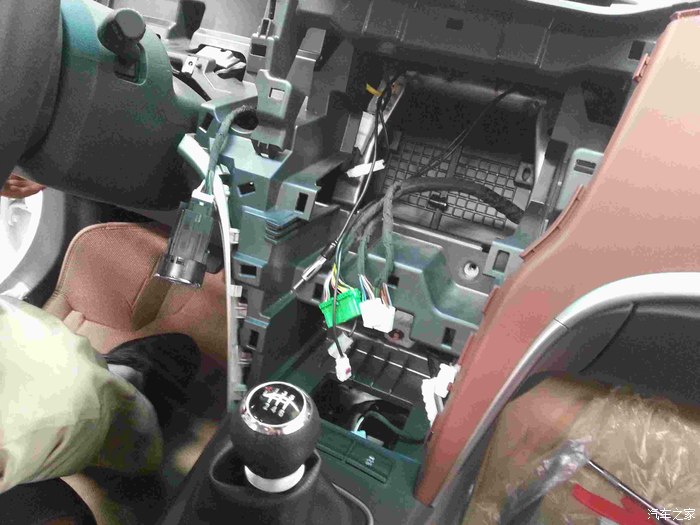

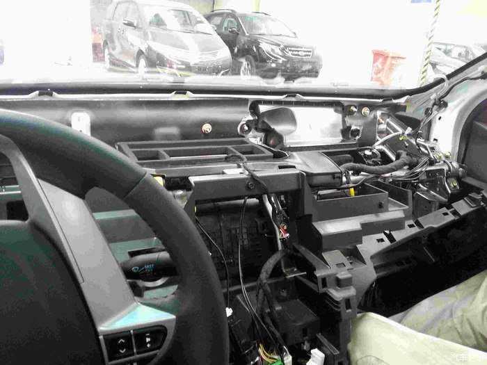

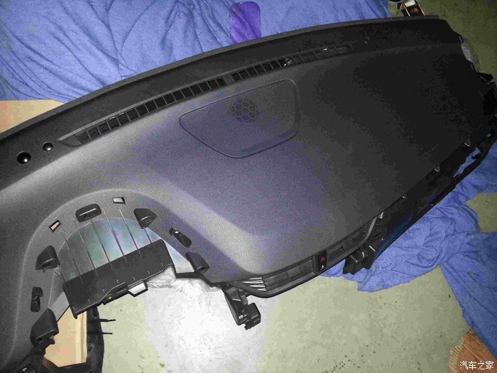

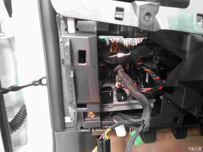

1、中控台靠近中间部分异响。
这个异响我花的时间最长才搞定。实在没办法叫4S的人拆了整个中控(注意是整个都要拆)。我标红圈的部分(这个应该是隔音的吧)变型,然后行车时和中控台中间的除雾通道塑料件碰撞发出持续的响声。我用双面泡棉胶把它垫厚,让它碰到塑料件,搞定。代价是拆了整个中控,肉痛。

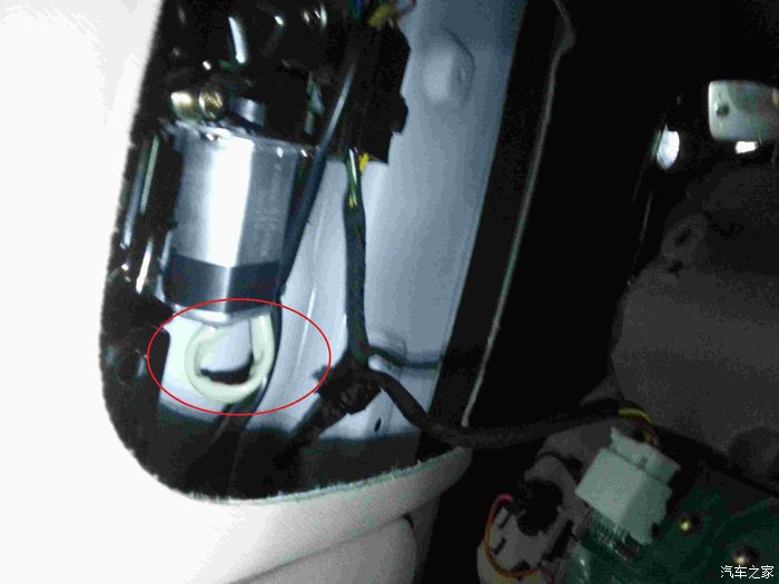

2、天窗异响。(已解决)
这个问题也困扰了好久,一直找不到是天窗的哪部分在响,后来偶尔在速锐论坛看到一篇关于天窗异响的***,问题比较相像,所以按照他的解决办法试着自己动手拆了眼镜盒总成,最后发现是里面一根白色的线撞击金属天花板造成的,天窗没有任何问题。(具体解决办法,用万能的双面胶在天花板和线之间隔开,搞定。眼镜盒具体怎么拆请参考速锐论坛里的***。)

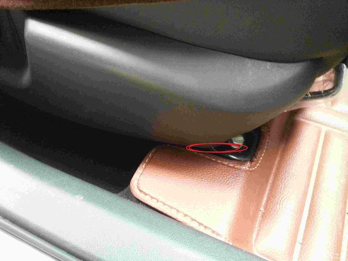

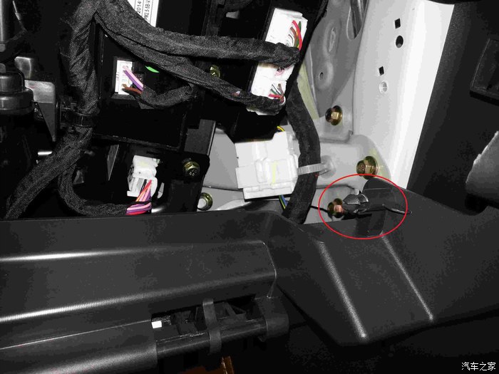

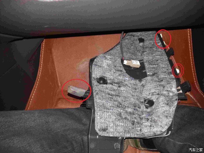

3、副驾驶异响(已解决)
副驾驶异响是12月10日左右忽然出现的,问题比较难查,一开始以为是副驾驶门里面或者安全带柱子还有手套箱里面传出来的,后来经过一一拆解认证,终于发现是副驾驶座椅下面前后移动的铁轨道和座椅下面的包边塑料件振动引起,还是用双面胶搞定。(查找过程很艰辛,首先是把手套箱整个拆下来,把里面的气弹簧也拆掉,路试,还是响。然后用双面胶粘住保险带柱子,也响。最后进过反复路试,终于在一个偶然的敲击过程中找到了源头。)有异响的朋友可以用手捶击副驾驶的靠背,如果有振动和响声,请自己检查我图片画红圈的部分。
我在红色画圈部分用黑色泡棉胶裹了一下,搞定。

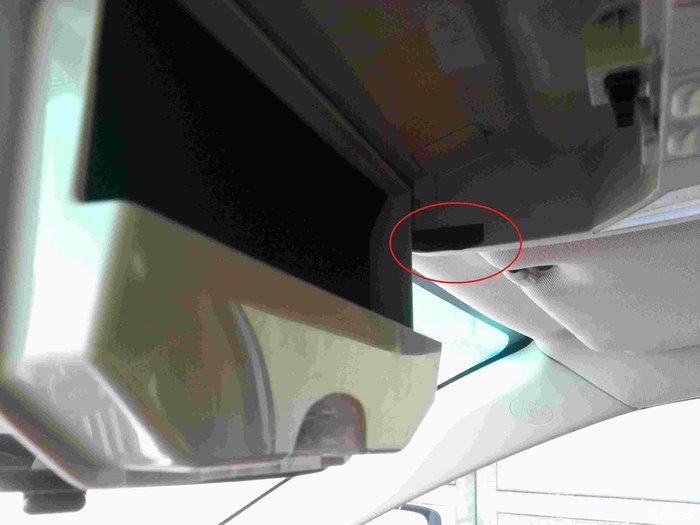

   4、眼镜盒异响(已解决)
眼镜盒异响我在论坛上看到很多车友都有,这个解决办法简单。打开眼镜盒,在两边粘上泡棉胶,厚度视实际情况而定,确保眼镜盒关上时不会左右晃动。
红圈部分上泡棉胶,(左右两边都上,关上后是看不出来的)搞定

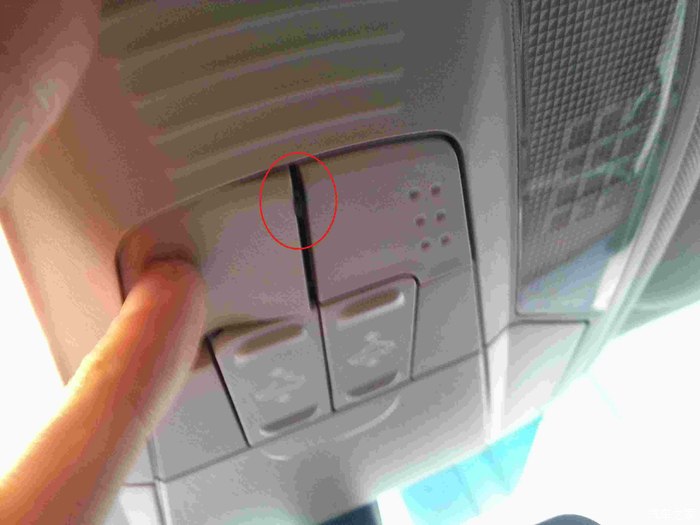

灯开关用手按住,中间塞泡棉胶(很小的一块就够了),搞定。

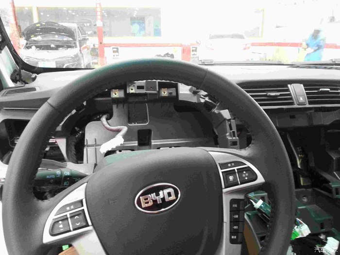

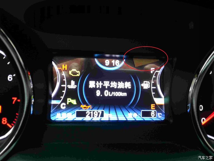

5、仪表盘异响(已解决)
仪表盘异响,这个是我同事手贱,把仪表盘上的贴膜给我撕了,撕了以后那个小屏幕就会和中间那块挡条摩擦发出难听的吱吱声,解决办法是在中间塞进去一片小纸片,把屏幕和挡条隔开。
红圈部分就是小纸片,塞进去后把它搞到合适位置,留一点点够了,小纸片下面一边和塑料框平行。留出部分小指甲能抠到就行,方便以后拿出来。搞定。

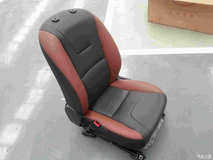

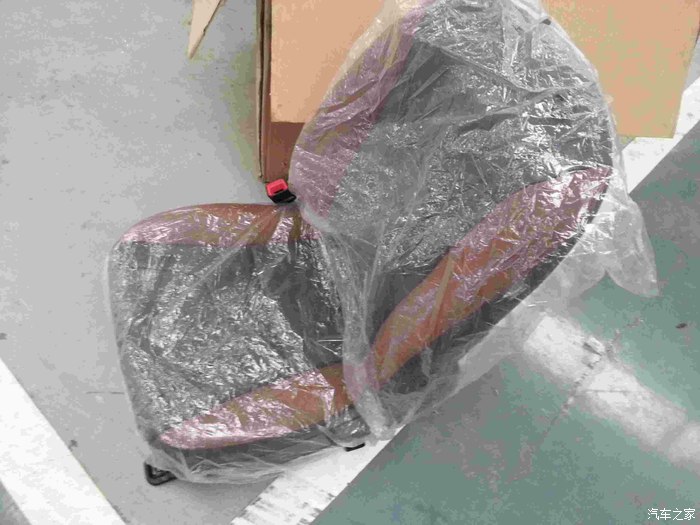

7、主驾驶座椅靠背前后调节有虚位(索赔解决)
这个问题是在偶然的情况下发现的,提车第3天时想把车里面包的塑料袋全部撕掉,坐在后座撕主驾驶的时候发现推椅背可以推动(前后移动大概2-3厘米),去4S说这个没法解决,只能索赔。然后就索赔了一个。
新的座椅到货时拍的照片。

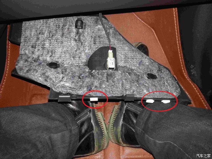

12、手套箱下面隔板松垮
这个就要吐槽下比亚迪的工艺了,请BYD的技术员自己去摸摸看,真的很松,估计稍微碰重一点就会掉下来,解决办法是在卡脚地方包泡棉胶
上面两张图红圈部分用泡棉胶包住,再卡进去,就不会松,还能解决异响,一举两得。

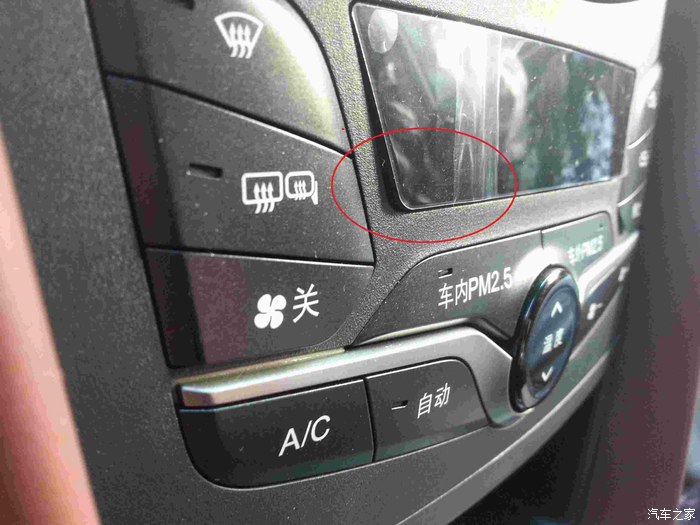

13、空调显示屏透明塑料板脱胶
这个无语了,直接用手使劲按,又粘回去了。我把它扣出来看过,一整圈是胶水,也很粘,为什么会分开??。。。。。。

中控台

这个是手套箱拆下来后内部图片,我在画红圈的地方裹了层泡棉胶(这个要把空气阻尼拔出来)
空气阻尼,红圈部分的孔是和上图连接的

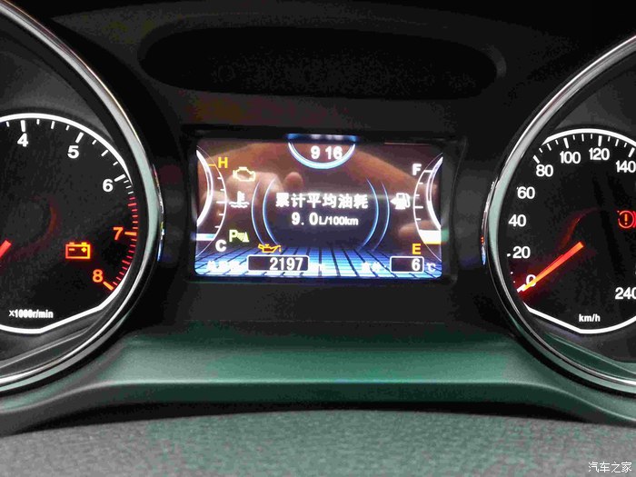

里程和油耗,好像有点高(70%东环路,20%国道,10%市区)

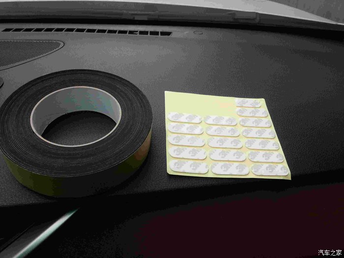

神器(泡棉胶,3M双面胶)

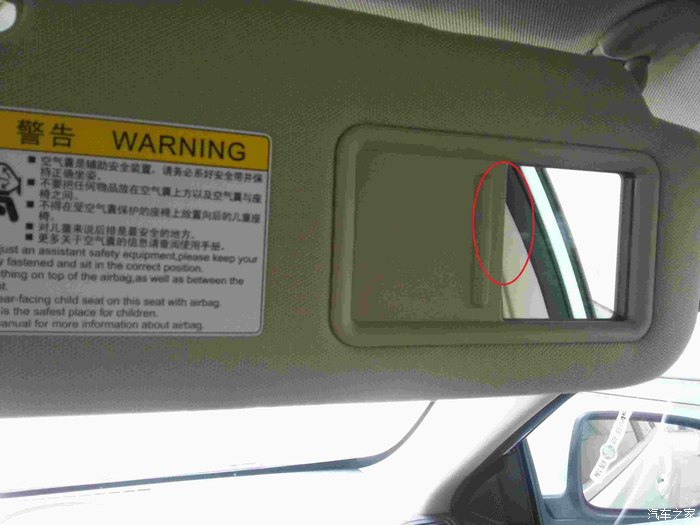

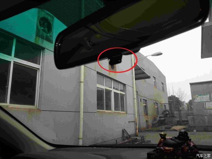

我把镜子盖拉在这个位置,如果全合上的话很松。
这个位置是防炫目后视镜开关,手动的,往前扳就防炫目了,这里也很松,我也加了泡棉胶。。

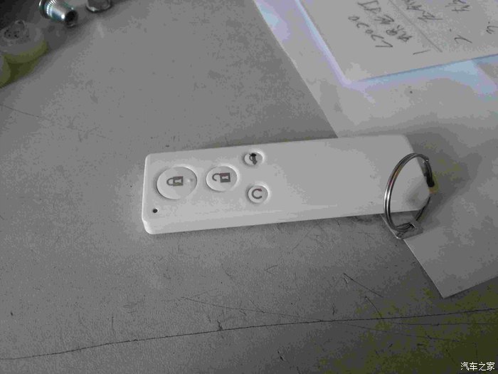

钥匙,还有一把在我老婆那里。
