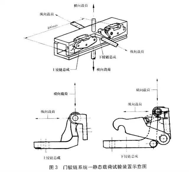

铰链实验的装置是这样的:

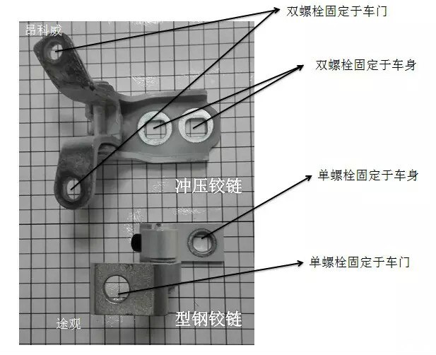

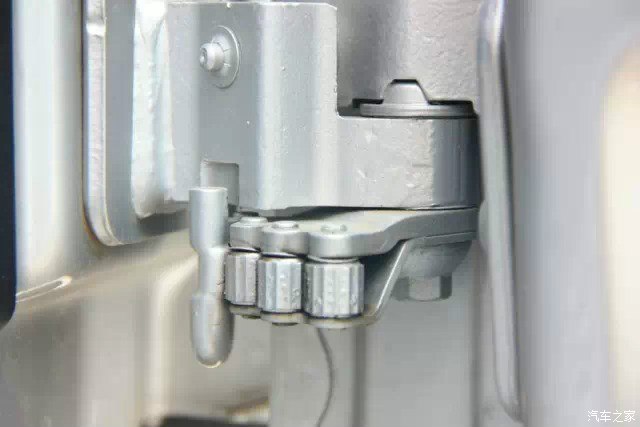

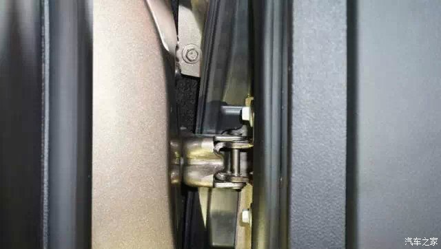

根据实验装置我们可以大体总结出,车门铰链的强度及安全性能表现和以下几个因素有关:铰链的材料、厚度、制造工艺、布置形式和受力承载面积。在这里我们借用某媒体重点比较的两款车型上海大众途观和上海通用别克昂科威进行对照实验,两者的铰链分别如下图:
途观:
昂科威:

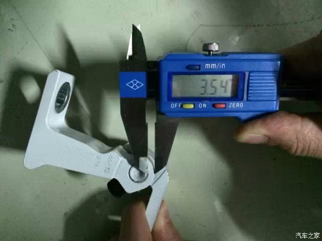

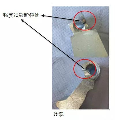

这是群众反映最激烈的一点,因为厚度可以直观地用眼睛观察出来,广大消费者们也普遍认为厚的自然是好的,强度是大的,安全系数是高的。那么,小编作为一个严谨的、有职业操守的工科男,必须在这里提醒大家:铰链的厚度并不是处处都一样的!大家往往关注的都是最厚的地方,而实验时断掉的往往是最薄的地方,这就是极限应力好嘛?!当然我们在实验中还是测了厚度的,途观铰链的厚度最厚的地方为12毫米,而实验时达到应力极限而断裂的地方为3.5毫米;昂科威铰链采用的是冲压工艺,铰链均厚4毫米,则断裂的地方为4毫米。那么这里疑问又来了,才3、4毫米厚的铰链,能承受得住巨大的冲击吗?小编只想说:混凝土盖的大楼见过吗,几根柱子就撑起了几百米的大厦。科技在进步啊兄弟们,薄也不一定不安全啊。

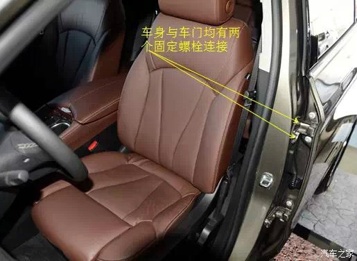

从布置形式上分析:

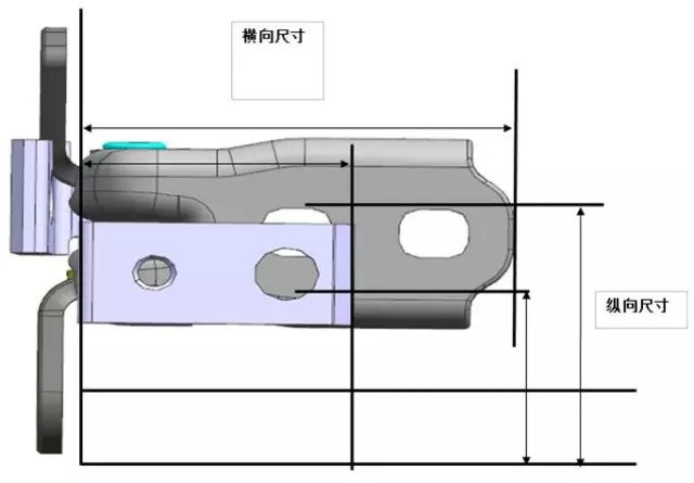

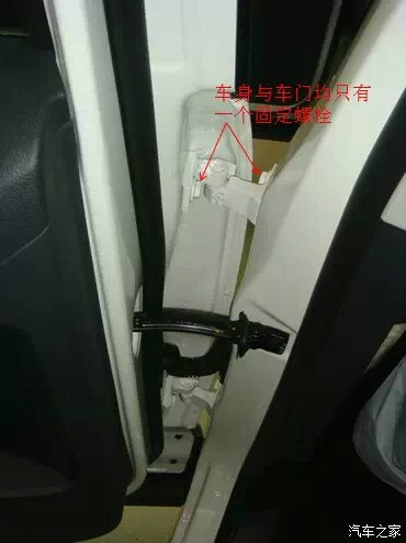

途观采用的是型钢单点固定式铰链,昂科威采用的是冲压式双点固定技术,从图片我们可以直观地看出,途观的铰链是由单颗螺栓固定在车门和车身上的,而昂科威的铰链是由两颗螺栓固定在车门和车身上。这里就涉及到连接面积的问题。不论面对横向载荷和纵向载荷,铰链和车身、车门的连接面积越大,所产出的压强越小、摩擦力越大,当然面积是越大越好。这里我们也测量了两款车铰链的尺寸,做了面积的对比,可见昂科威采用的双点固定技术在这个方面大占优势。
从受力承载面积上分析:
这一点和上一条很相似,一方面是连接面积的问题,还有一方面就是单螺栓面积和双螺栓面积的区别。还是双点固定技术让昂科威的铰链在这部分也领先很多。
但是!(我相信有经验的观众知道这里才是重点)我们都注意到了在***一开始我们就提到了门铰链的性能要求分别是静态横向载荷应能承受8890N的横向负载不得脱开;静态纵向载荷应能承受11110N的横向负载不得脱开。而实验的数据则表明不论是途观还是昂科威的门铰链强度都是远远超过这个数字的,以昂科维为例,其车门铰链甚至可以承受高达国标横、纵向载荷四至五倍的载荷而不存在断裂或脱开。
