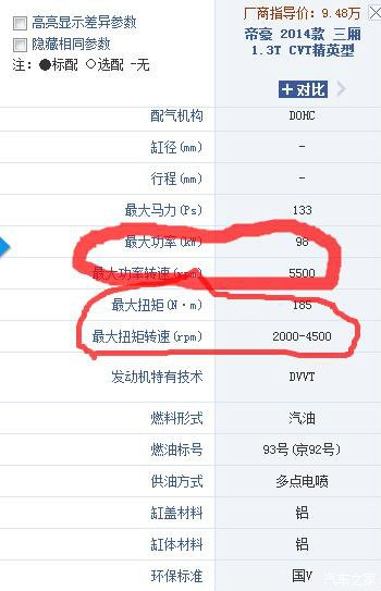

wdxz1231 2015/04/18 09:54:04 发表在 主楼
小弟同事年初买了帝豪1.5精英版自动挡的,我也开过几次,觉得物美价廉。就想在最近买辆1.3T的,省油又力大。不过稍微查了一下车辆的三大件,发现一点问题,和各位车友讨论一下。先用一句话概括就是1.3T的发动机如果在最高工作状态,是比VT2变速箱设计时的允许工作状态要高,不知道会不会产生安全问题。比如高速突然失去动力等。以下是图片1.3T的发动机最大功率是98/5500转速 下图中新帝豪变速箱的设计功率确是85/5500转。发动机的功率要高出变速箱13千瓦。第二个事发动机的扭矩与转速,分别是185/4500。而变速箱的设计参数是170/4200。相比之下扭矩的问题更大。发动机的参数园高与变速箱的设...

pesticider 2015/04/18 15:09:04 发表在 7楼
CVT变速箱的耐用性肯定好于双离合变速箱,但也肯定差于普通的自动变速箱,邦奇的CVT比较便宜,油耗中规中矩不算好,老款帝豪EC718的cvt匹配不好,导致油耗不低,尤其与手动挡差异较大;而新款的1.3T匹配的cvt不错,油耗降下来了。
