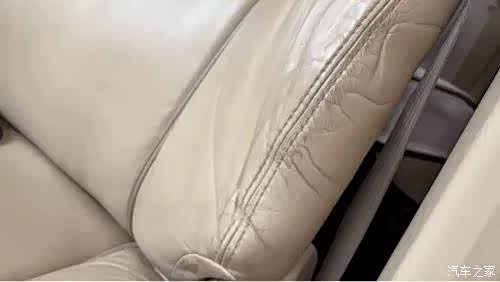

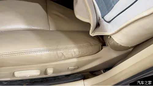

皮革老化,座椅塌陷,这是绝大多数老车都逃不过的宿命,尤其是主驾座椅。

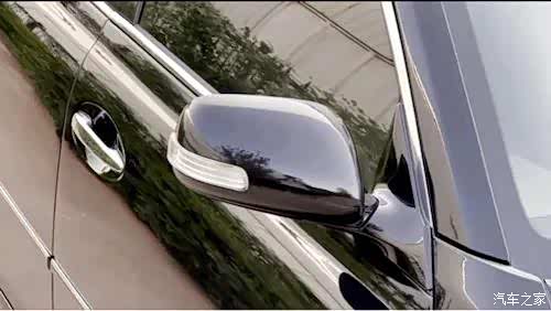

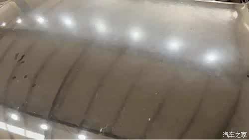

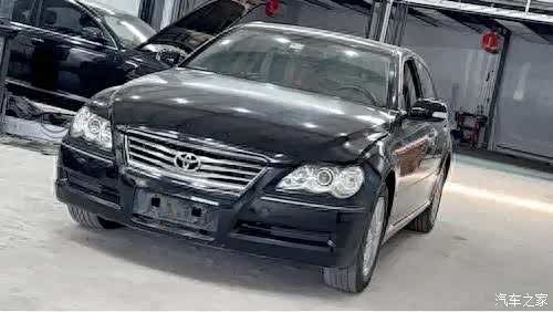

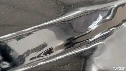

漆面部分就更为严重了,老化失色,空鼓起皮。那么导致这些问题最直接的原因就是漆水质量,喷涂手法以及底层的钣金处理。要知道这些问题是需要多个工种的默契配合,严谨施工,才能完美解决。所以整个外观部分也是我们这次整备的重中之重。

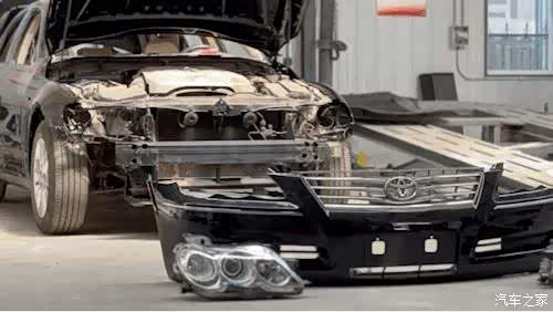

开始施工了,先把外观附件拆除,从漆面开始下手

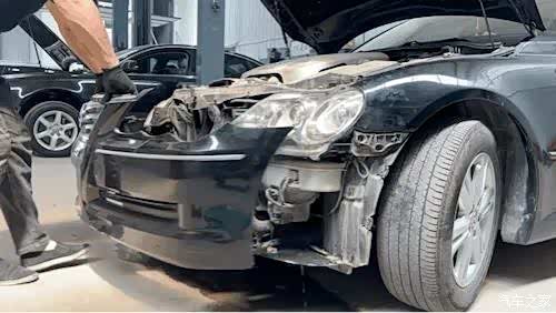

前保险杠落地

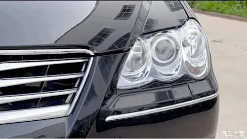

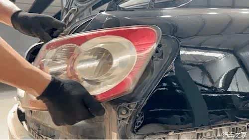

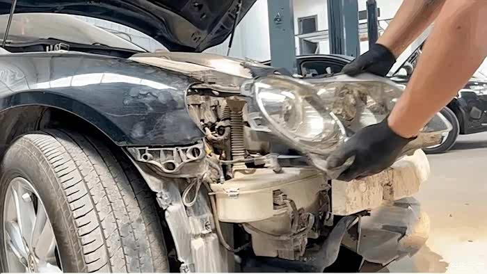

大灯也要拿掉

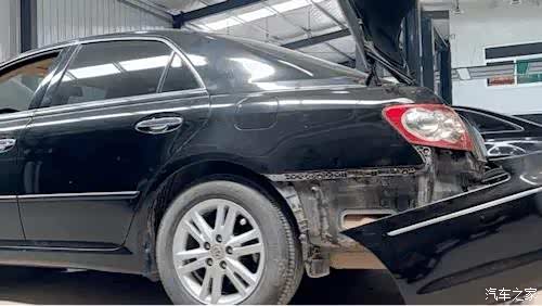

后保险杠拆除

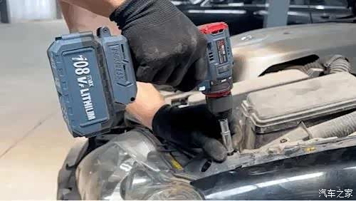

各种拆,很多都是卡扣固定,需要用巧劲才能无损拆卸
后尾灯拆除

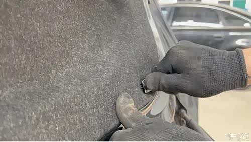

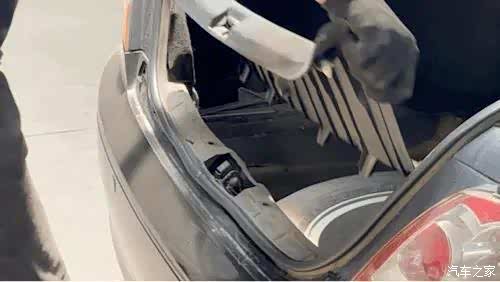

翘卡扣

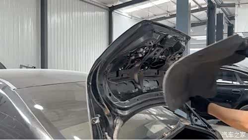

后备箱内衬

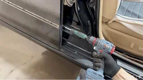

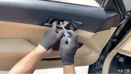

拆除门板固定螺丝
冰山一角

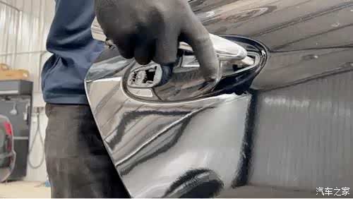

继续拆除门拉手
倒车镜总成拿下

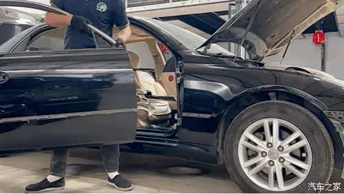

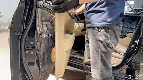

拆卸门板
取车门螺丝
四个车门全部得拆卸

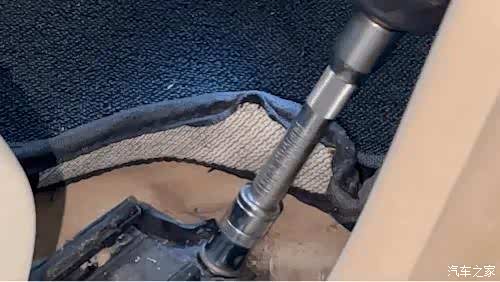

?顺便把内饰座椅螺丝取掉

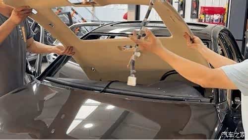

顶棚塌陷,需要从新包覆

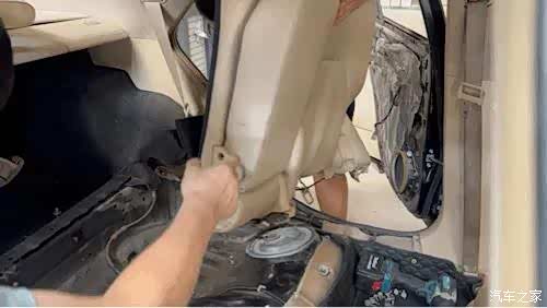

拆除座椅

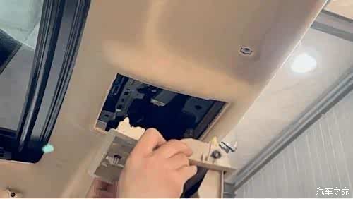

拿出顶棚

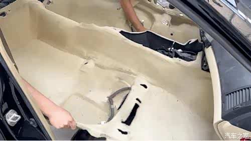

地毯还算干净,拆下来简单清理即可

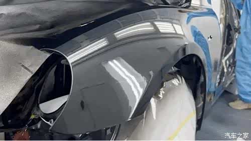

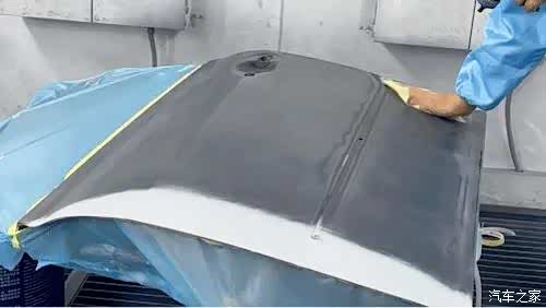

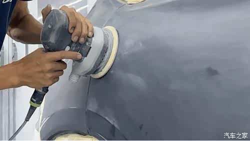

开始对漆面进行打磨,这是喷涂前比较关键的一步
打磨完后,用除尘布清理表面油脂和灰尘

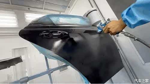

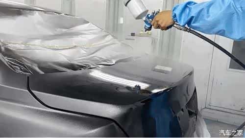

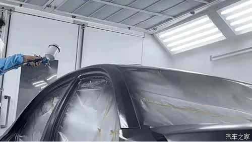

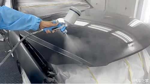

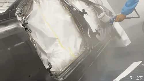

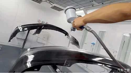

开始喷涂
拆下来的前后保险杠喷涂中

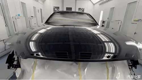

车身部分喷涂
门框喷涂

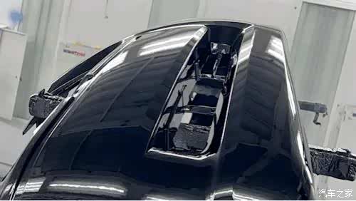

机盖喷涂

机盖部分

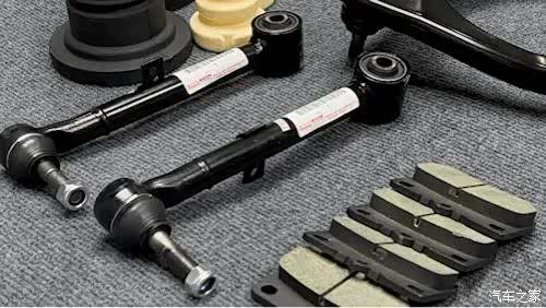

底盘配件

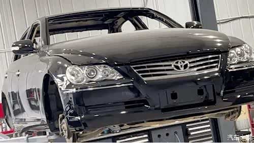

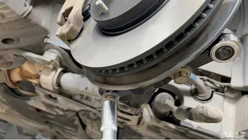

开始对底盘进行整理

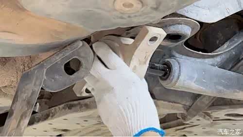

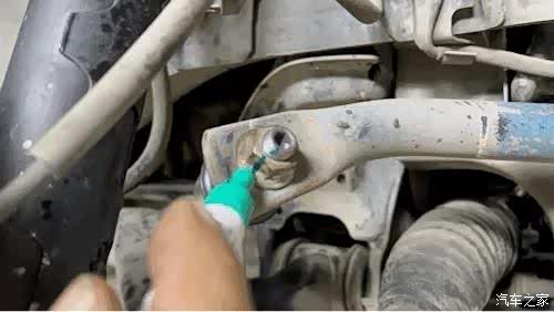

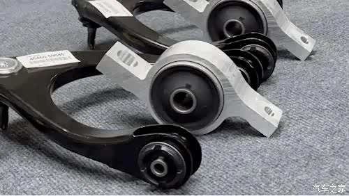

拆卸易损件

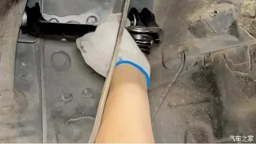

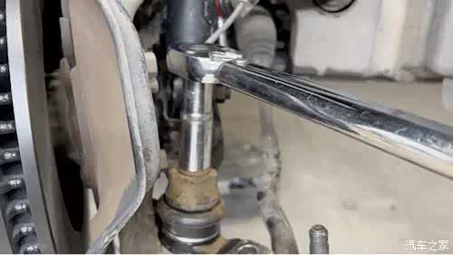

上支臂更换中
紧固螺丝
公斤扳手调整螺丝扭矩
所有配件更换完后,要用记号笔做标记,这样最后检查的时候,就知道哪里没有拧紧了

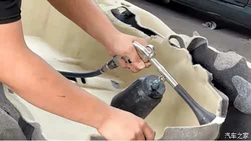

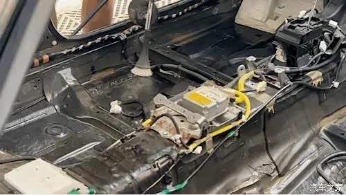

这次的地毯不用水洗,高压吹干净即可
在铺设地毯前,把地板顺便也清理一下

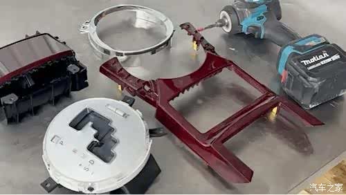

原车桃木和划伤的塑料件修复一新

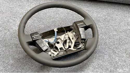

方向盘也恢复到了出厂状态

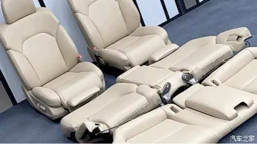

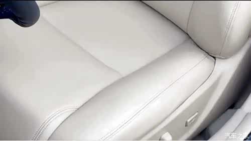

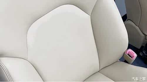

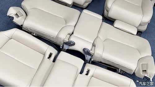

座椅皮革风格按照原车1:1进行定制
质感还可以吧
海绵部分也全部做了更换

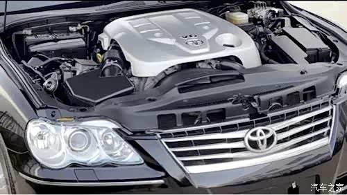

油水更换完后看看效果如何

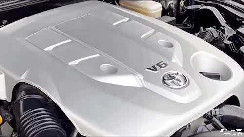

先来看看核心部件

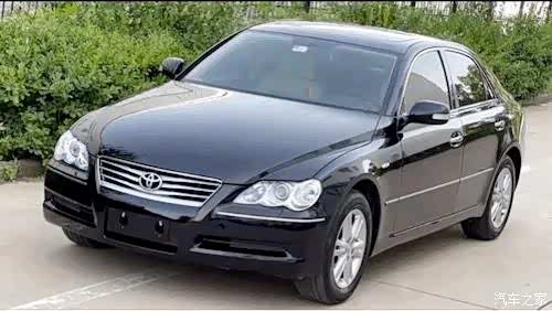

像不像18年前的老车?

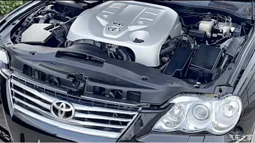

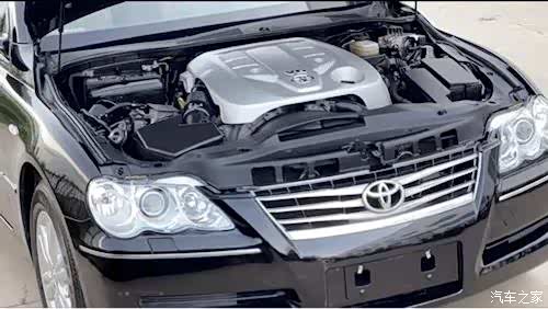

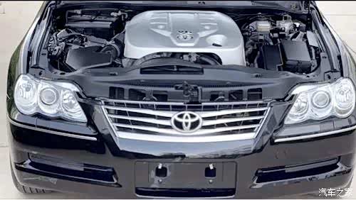

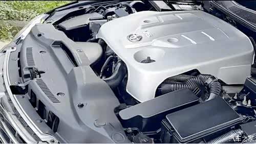

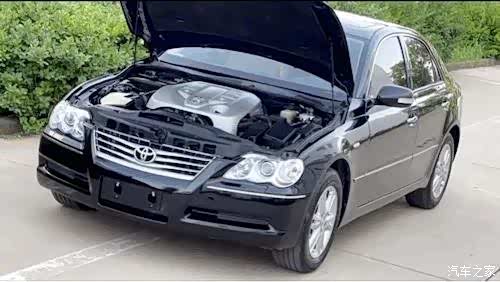

发动机仓恢复如新
车和人一样,干净了看上去就精神

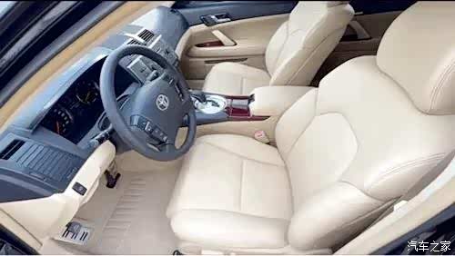

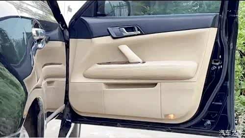

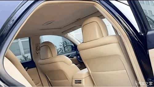

内饰门板
座椅靠背

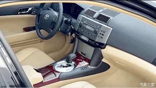

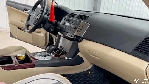

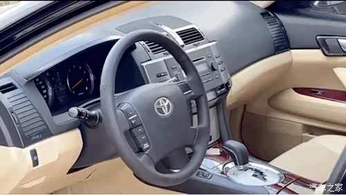

仪表台全貌

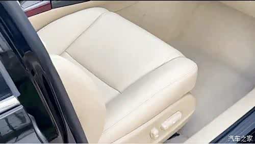

主驾驶座椅
米色确实很温馨

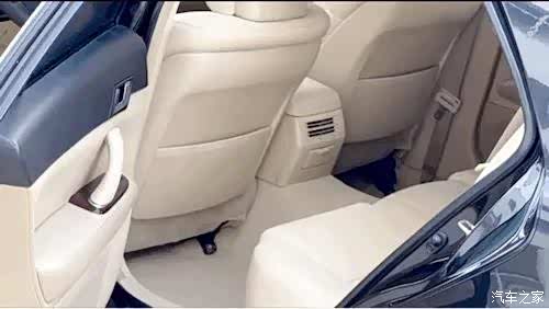

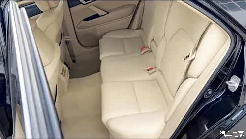

后排座椅,这个空间跷个二郎腿还是可以的

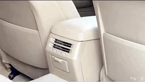

扶手箱后出风口
副驾驶座椅
米黑搭配最经典
后排空间

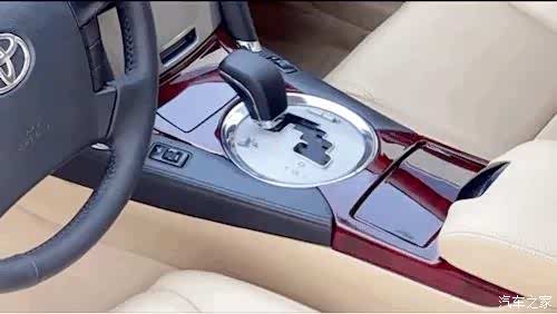

恢复如新的中控挂档机构

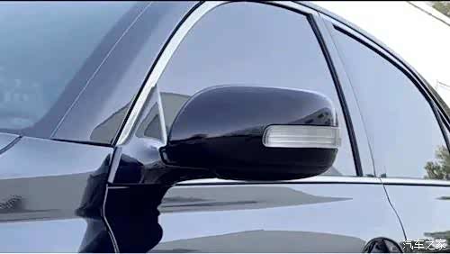

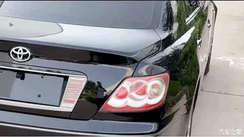

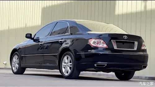

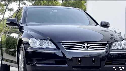

看看外观
这个角度看拼接和钣***整度

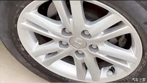

轮毂修复一新
褪色的太阳膜也进行了更换

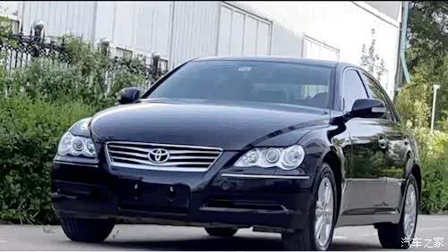

这个角度看很像皇冠

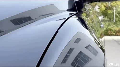

机盖凸起部分让整车线条更加圆润

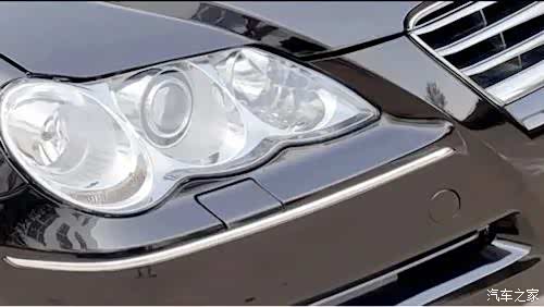

炯炯有神的大眼睛
缝隙拼接分毫不差
外观运动风,满满的压迫感
