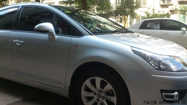

先来SHOW一下~~~这是哪款JJ
       非常喜欢11款世嘉的造型买了还到一年自己加了高音头,但是RD9机头的音质和收音效果实在太差劲,索性升级了高配RD4带USB机头顺便把手套箱灯也恢复了。不多久12款新世嘉就上市了,感觉12款新世嘉车头线条跟车身很不搭调,不过最喜欢新的中央通道杯架和扶手箱和点烟器设计都很到位,新的抬头显示器设计很失败。那就把12款的中央通道手扶箱也换了吧,做个独一无二的C4.下面是手术准备的配件清单:

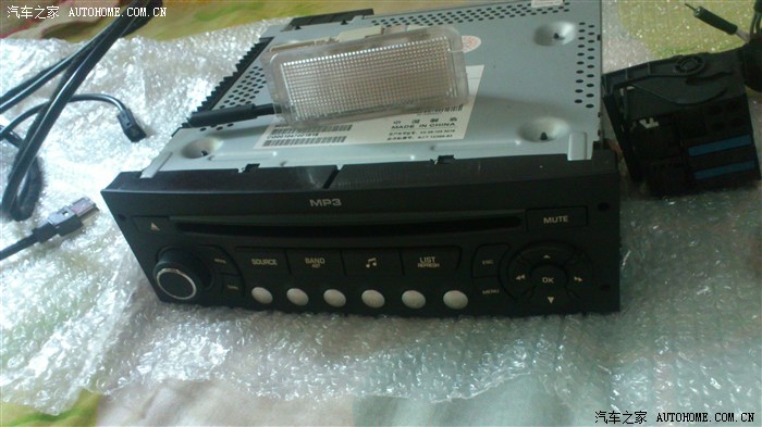

RD4 USB 机头 X1

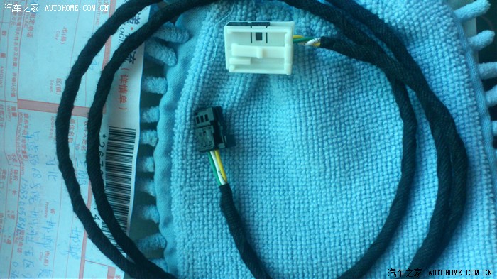

RD9转RD4线束 X1 手套箱灯 X1 天线转接线 X1

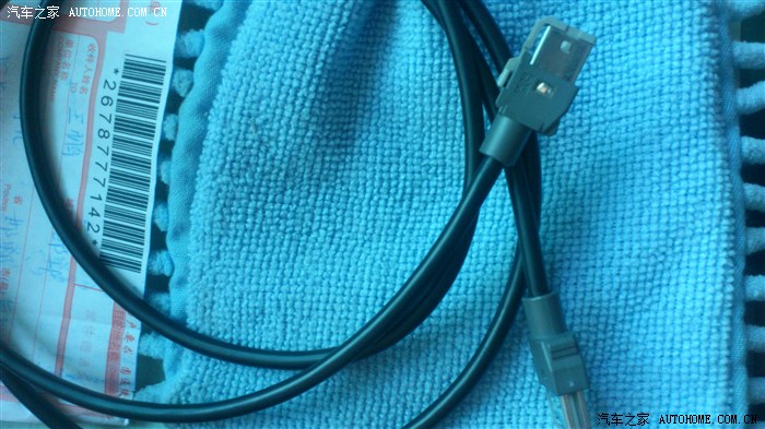

AUX线 X1 原厂USB线 X1 原厂USB座 X1

转接线质量不错比一般的多个手套箱灯插头哦

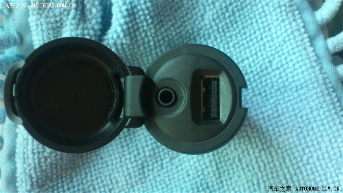

原厂的AUX USB底座

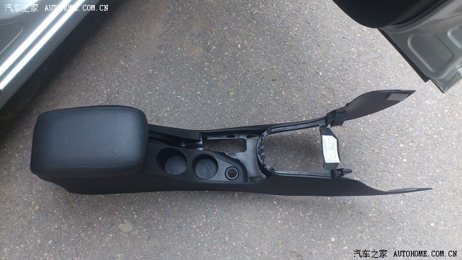

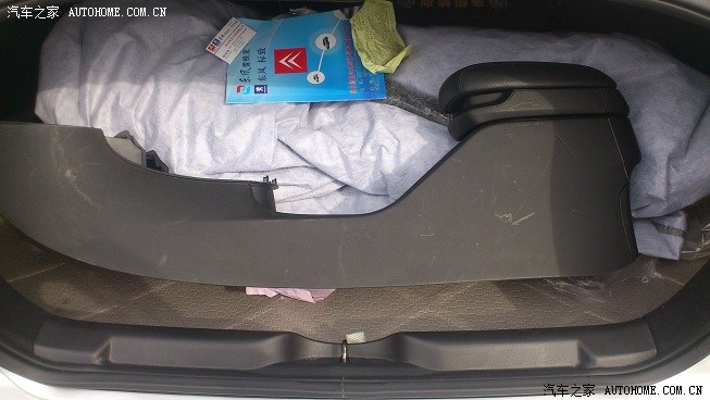

主角来了12款中央通道,悲催的是卖家发货居然没包扎起来也没个缓冲垫什么的,直接放在纸箱子里的结果就杯具了表面磕碰划伤惨不忍睹。残酷的现实告诉我们发物流一定要包扎的严严实实的用缓冲物包裹起来。

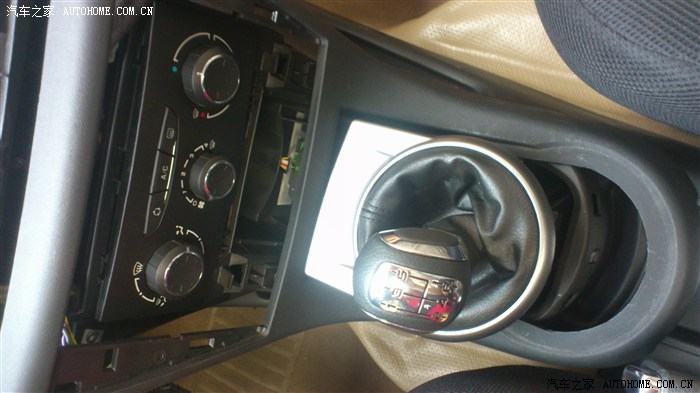

下面开始拆了,CD最好拆了,原来的盛航RD9很容易就拉出来,RD9可以退役了带前置USB有需要的可以联系我。
拆手柄皮套圈往后退就掉下来了

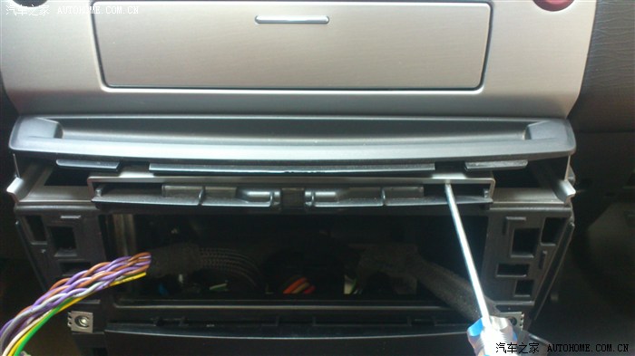

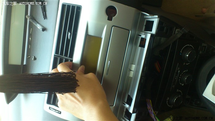

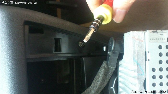

拆小屏幕面板,笔架用螺丝刀捅下面的卡口就掉了
面板要用力用手拽出来

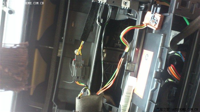

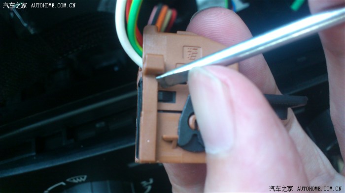

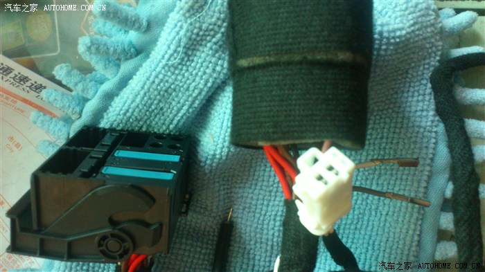

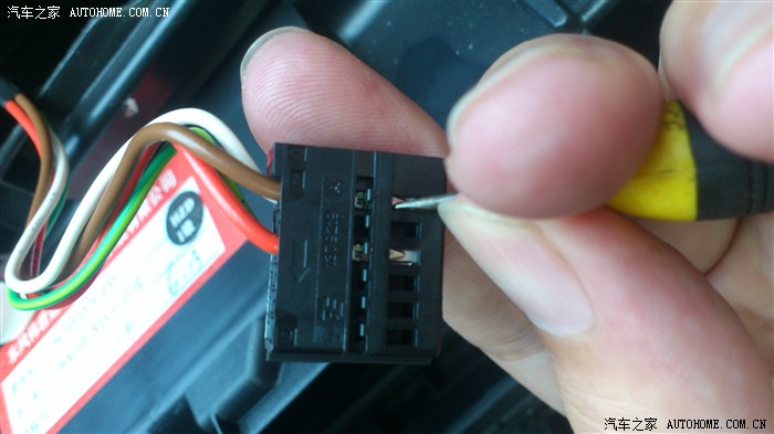

取线头慢慢退出来

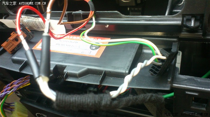

RD4机尾大插头上13脚接显示屏7脚RD4机尾大插头上10脚接显示屏9脚

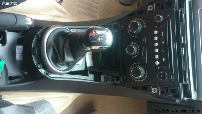

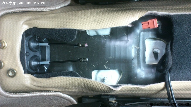

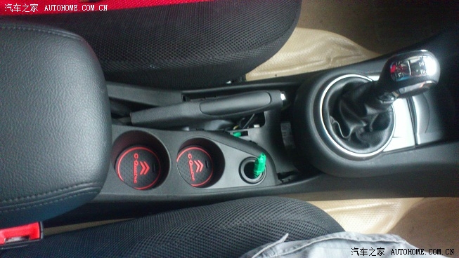

接好线后一定要用绝缘胶布包好,下面开始拆中央通道抓住这个部位往上拉就可以拿掉通道上的盖子了
拧掉固定中央通道的螺丝就可以拿下来了

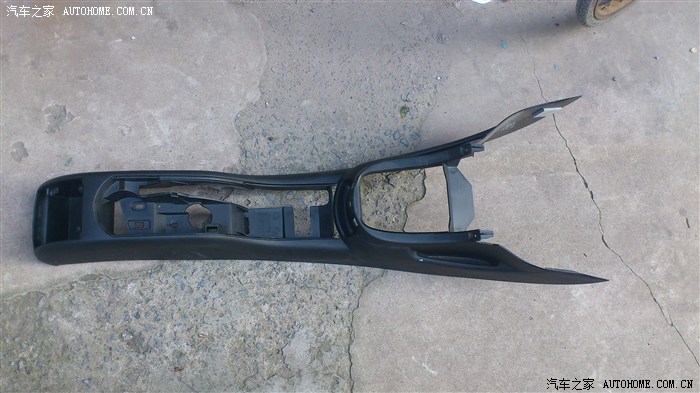

这是拆下的老通道还很新就不得不退役了

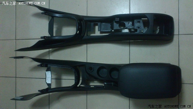

来个新老中央通道对比,12款要排气很多~~~

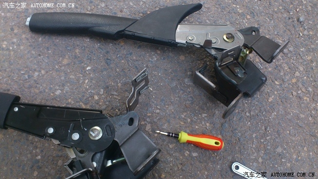

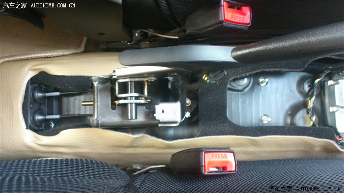

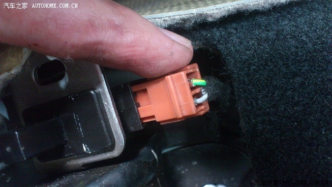

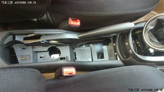

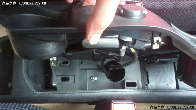

下面要拆手刹。注意要先把下面的传感器插头拔掉还有后面的2根手刹线,然后拆掉3个固定螺母
手刹底座固定的3个螺母需要套筒才好拆下
这里空间小不小心就把手指伤到了~~~

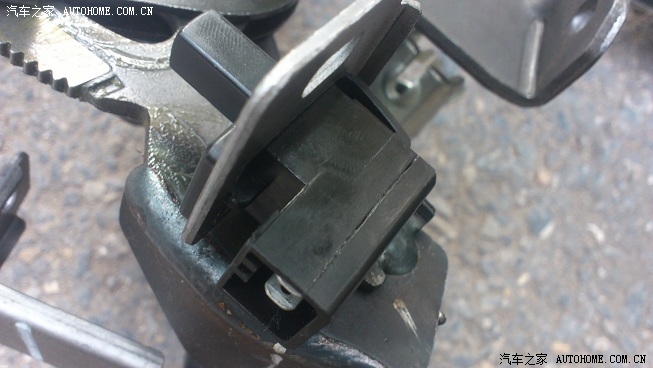

新旧手刹对比,多了个扶手箱支撑架,下面的手刹传感器要换到新的手刹上

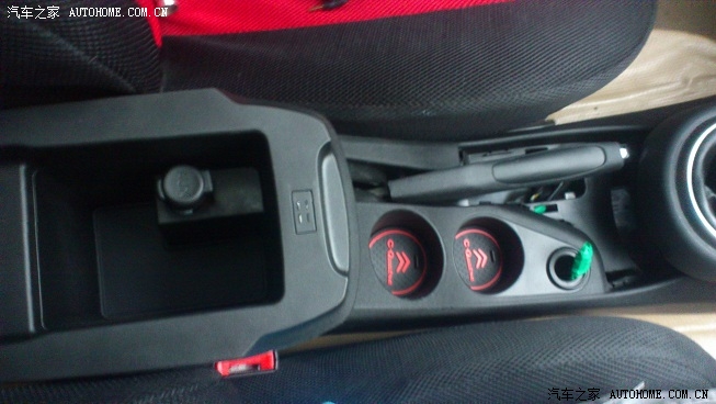

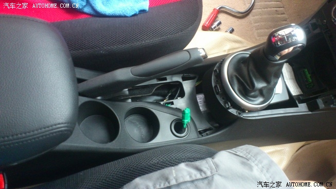

在装他之前要先把手刹 AUX USB 线弄好
看到亮点了吗,手档球也换了12款的。开始恢复前面

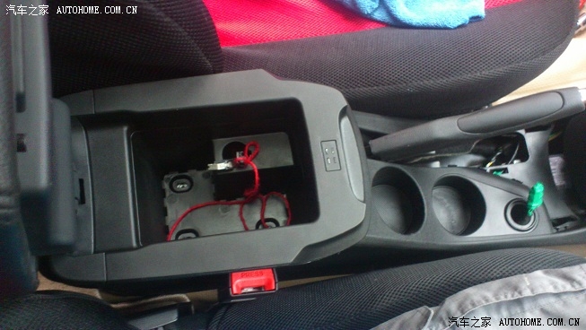

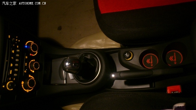

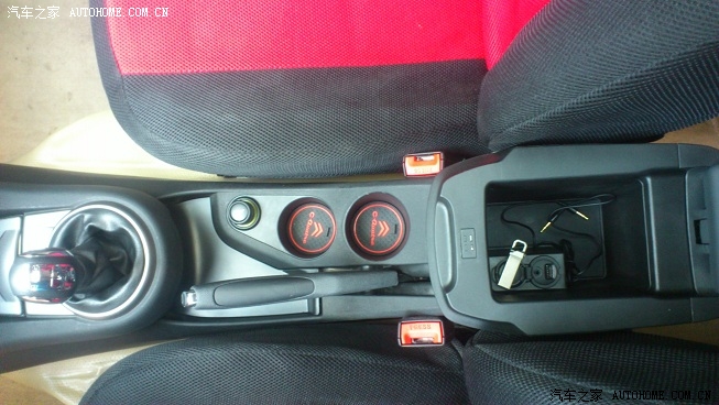

AUX和USB线 插到手套箱座上,在把点烟器也装上

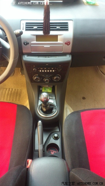

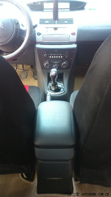

最后全部恢复

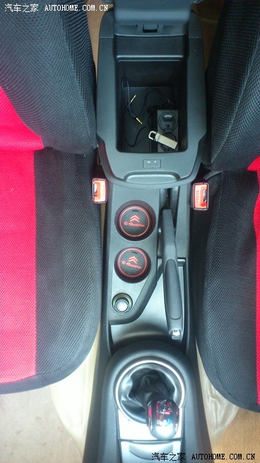

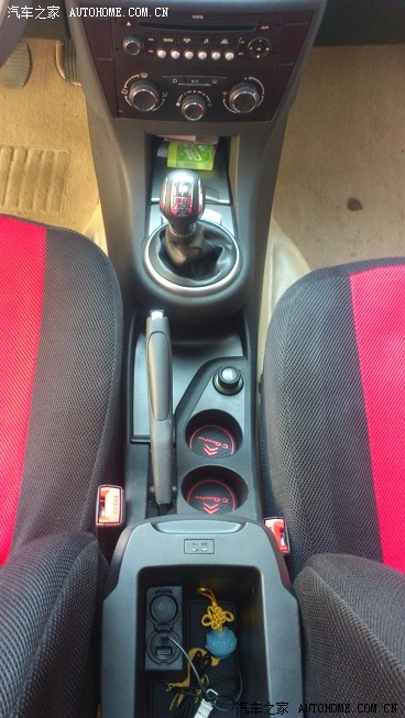

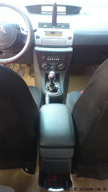

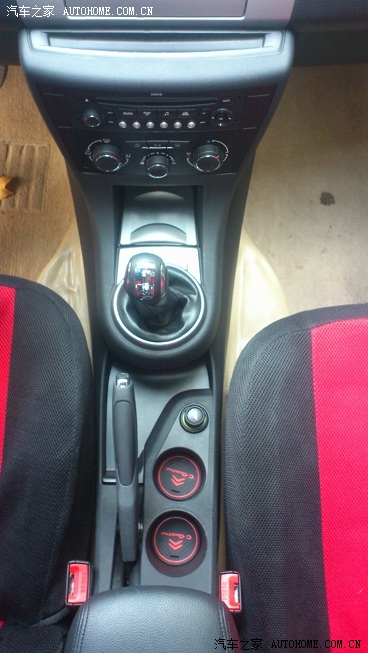

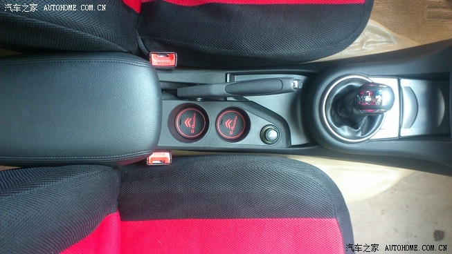

终于改完了已近晚上 ,扶手箱空间大手机可以放进去接AUX或USB接U盘也很方便,RD4机头收音机效果和音质都不错。现在的中央通道更加的实用设计很合理,事实证明老款世嘉都可以换12款的配件,感觉车内又提升了一个档次,呵呵打完收工!
请大家欣赏成果~~~
