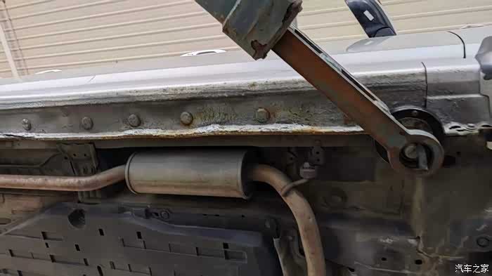

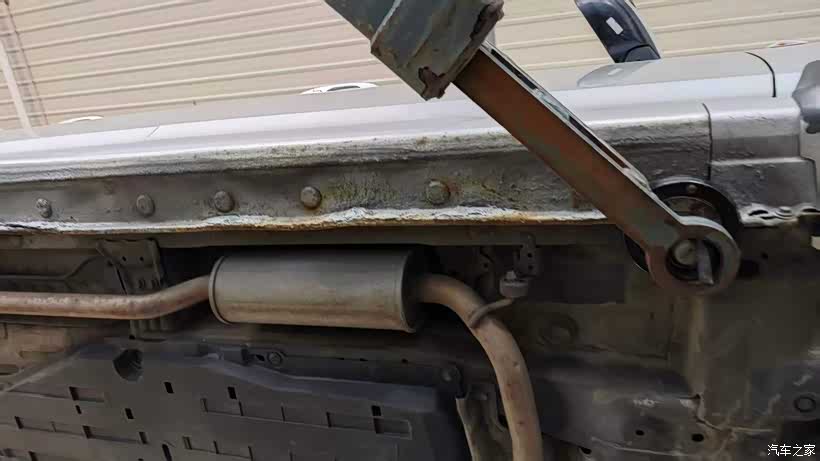

然后是生锈问题,我的是右侧下包围,好像是第八年的时候偶然在贴吧看到,当时侧裙有三处,这里不得不吐槽***,年年在***保养,如果***负责,看到了及时告知,早点处理就不至于这么严重,后来自己喷了底盘装甲,去年自己补漆时又喷了环氧底漆。
上面三张是前几年保养时拍下的
去年是这样的,然后准备自己喷漆
这两张是今年的

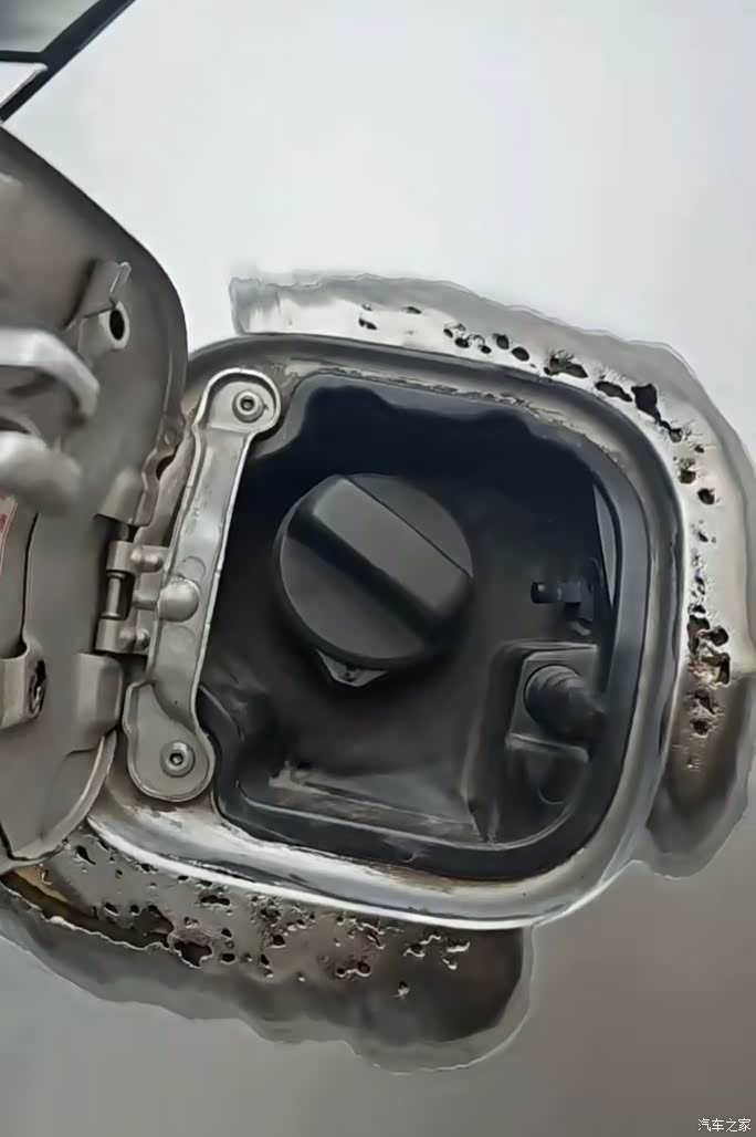

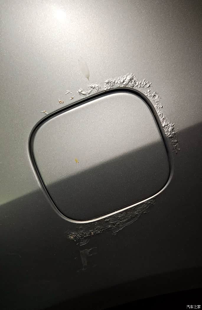

说实话,***售后拉胯也是导致很多老用户放弃的原因之一。早些年我被追尾,后备箱凹陷,因为跑外勤天天用车,所以在外面简单修复,后来每逢大雨后备箱漏水,23年送到***自己花钱修复,依旧有少量渗水,当然也没有理由要求别人太多,每次去就要求在可能渗水处打胶,第三次去维修师傅就不耐烦,平心而论,我花钱了,没修好,不该继续找吗,何况我每次去从没说他们技术不好之类的,每次去就说下雨时发现哪个部位渗水,要求在该部位继续封胶。一年后两次后叶子板和左侧尾箱生锈,明显是当时补漆没做好,索性也不去找***,去年一次倒车把右后包围蹭了,干脆自己补漆处理一下。

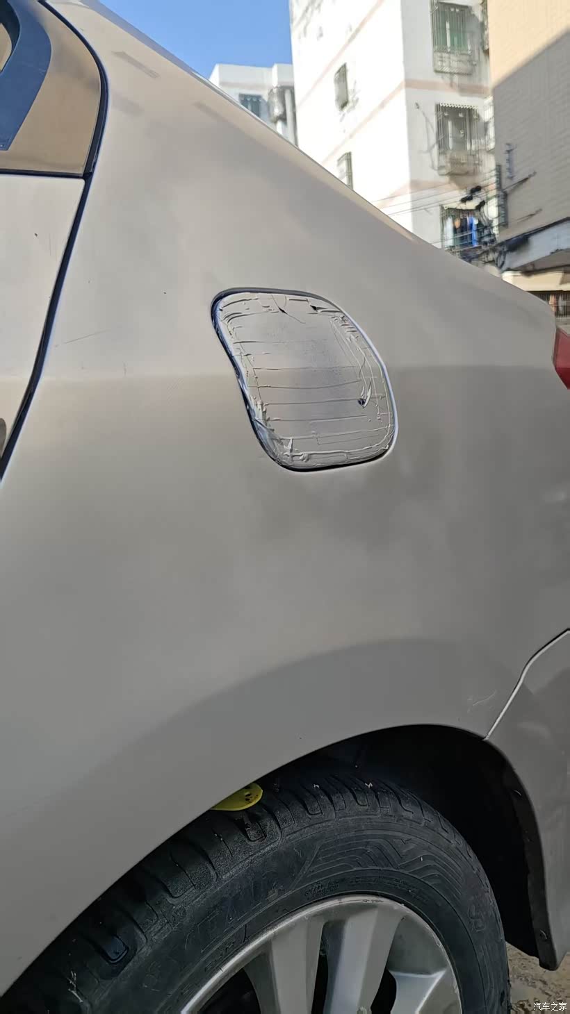

在当地有名的大修厂做了补漆不出半年又这样,干脆自己修复

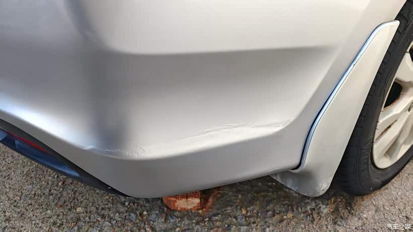

去年自己修复右后包围,用套餐里的小补土多次修复效果不好,看来小补土只适合小范围比较平整的地方
