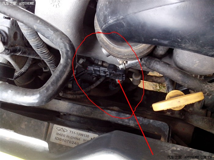

我虽然早就有了瑞虎车,却是论坛的新成员。因为车子一直很好没有出毛病所以很少来虎坛,今天把我的第一篇作业交上。
我的车是08年底的1.6狼堡灰虎子,跑了6万公里了,最近出了两个毛病,一个是早起难启动,启动两三次后着车了怠速不稳还放炮,等车热了毛病就消失了。第二个毛病就是着车油箱处有呜~~~呜的异响,开始以为是油泵坏了,后来开油箱盖的时候听见有跑气儿的声音而且异响马上消失了。没办法,去了4S修理,让我把车放在那里(因为车子难启动一般都是发生在早晨,而且车启动着车后一整天就不发生了。)听电话去开车。等了4天电话终于来了说车修好了。等去了以后说给清洗了一下积炭,换了4个火花塞,而且说是汽油的毛病。从出现这毛病...
