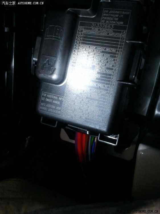

直接在手套箱下面的塑料扣板上找了半天,都没有看到。再摸摸索索,扣扣弄弄,甚至用专用的内六角螺丝刀把整个塑料扣板卸了下来,还是一无所获,十分之郁闷。

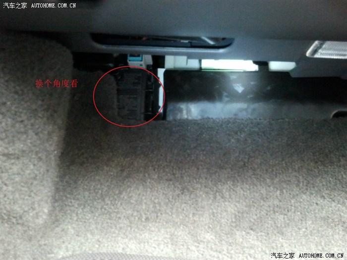

后来想想更换保险丝是个十分平常的维护项目,应该不会忒别的麻烦。继续往里找,终于在副驾座位空档的最里面,也就是脚接触得到的尽头,扳下遮挡的厚垫子,终于看到了所需要的保险盒。找的时候姿势可别扭了,要把副驾座椅调到最后,整个人侧趴在座椅前,半扭着身子朝前才能办到。

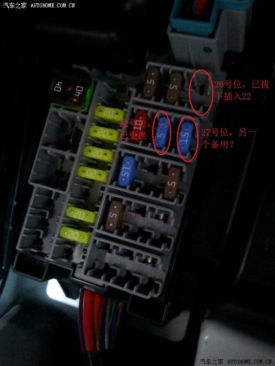

对应手册里的位置号,确定要找的保险丝(22,15A,蓝色的)
第三步:

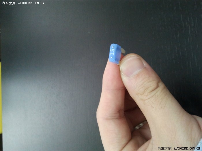

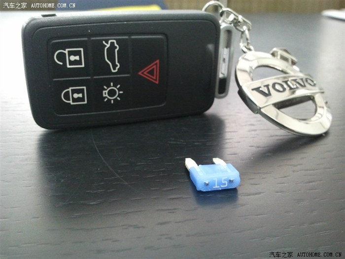

发现并不是所有手册上说明的位置都有保险丝,应该和车辆具体的配置有关。因位置狭小,不好使力,可是废了一番功夫,最后还是借助尖嘴镊子才将22位置上的保险丝取下,如图。个头不大,和想象中的圆柱体的样子很有些差别。从外观上看不出什么,应该是内部烧坏了吧。
第四步:
寻找备用保险丝。看到旁边26,27位置上有同样蓝色15A的保险丝,这两个位置是负责前排座椅加热的。 俺的S60是舒适款,根本没这功能,应该也就无所谓保险不保险啦。二话不说,拔下26(同样废了一番蛮力)插入22.。Bingo,搞定!
再把保险盒盖原样装回,木有任何问题。
