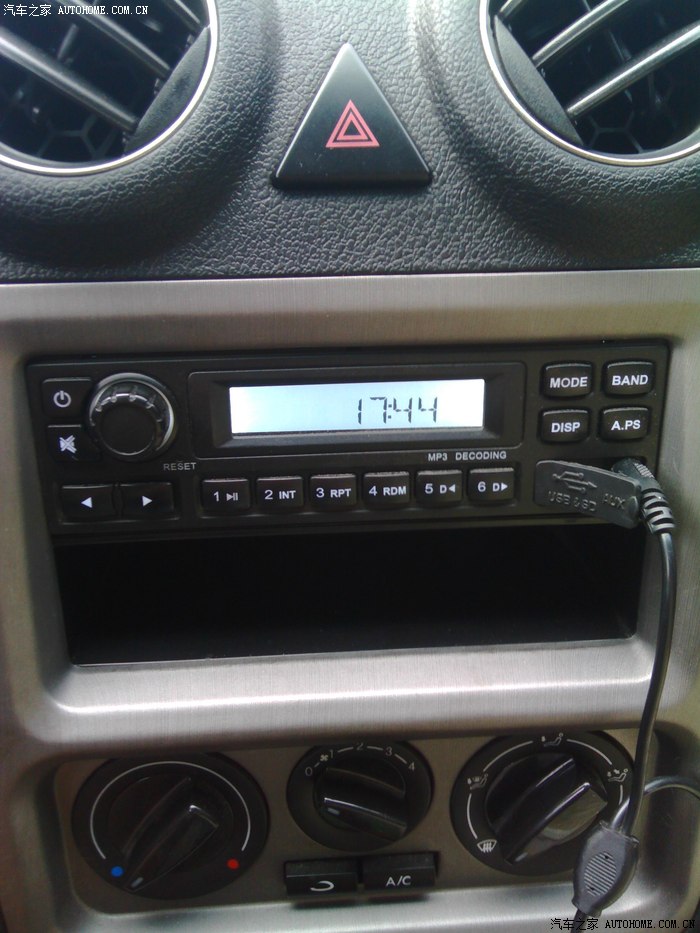

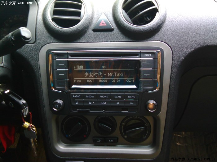

相信大家对这张图片再熟悉不过了,这是小舰原车带的收音机,只有一个AUX外接音源插口,可以接手机,播放手机的音乐,音质太差,再也没有其他功能,每次上车都得插手机,太费劲!在论坛看到许多车友都将其改掉了,于是开始在网上搜索适合自由舰的cd机,但适合原车无损改装的cd在外观和性能上都不能满足我的要求,尤其是扩展性能。在此期间看到网上有大众的cd卖,外观漂亮,功能齐全,扩展性能出众,于是果断出手。

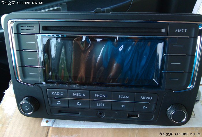

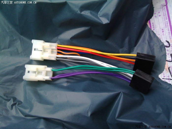

大众某车型的RAN210拆车cd,全新。带蓝牙电话.蓝牙音乐.USB.SD卡.外接音源插口.cd功能,可以说功能非常全面并且卖家在尾线上配了一个can解码器,本人不太懂can解码器的功能,但据店主说不接can解码器这款大众的cd机蓝牙功能不好使,按键灯不亮并且会有半小时自动关机。卖家给配的尾线已接好can解码器,由于本人不想破坏原车线路又在网上买了一个无损转接线。
可能是大众的cd机型太多了,卖家给配的线位置不对,但插口是完全匹配的,于是本人将两个尾线合二为一,做到真正的无损。

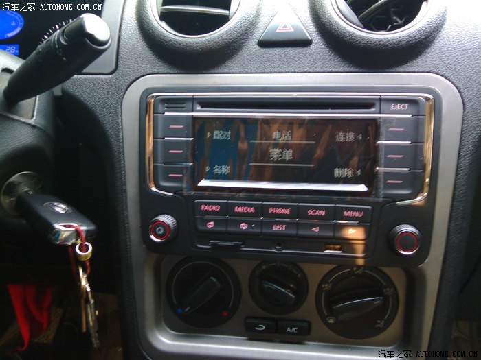

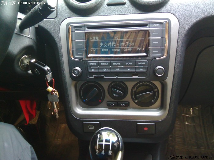

这是改好的尾线。下面给大家上一张改装好的效果,音质刚刚的,心里那个美啊。

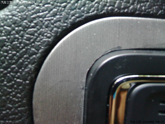

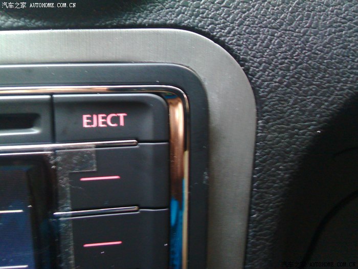

大家留意一下面框裁的只剩下一小点了,改装过程只能用一个成语解释【千辛万苦】啊!

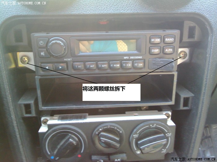

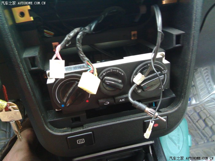

拆下之后的样子

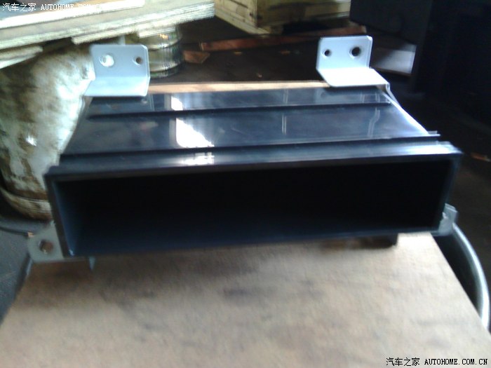

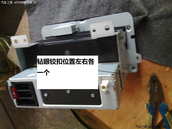

这里需要注意的是见原车的收音机支架和储物盒安装到新cd上,然后在cd上钻两个眼铰扣将支架固定在上面。

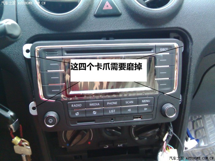

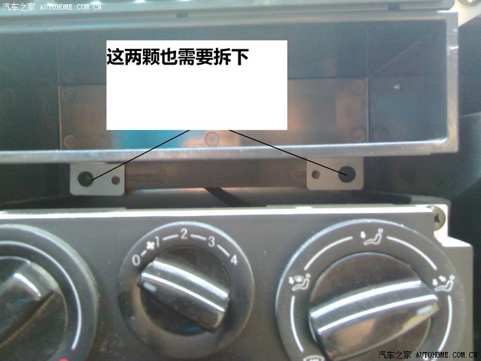

上面的工作做好之后将线插上就可以了,不需要从新制作支架,就用原车支架就可以不过只能将上面的两颗螺丝扭上下面的被面板挡住了,面板打磨的时候做好事先量好尺寸,一点一点打磨,千万不要着急磨大了,本人耗时3小时才将面板磨好。这里需要注意的是面板后面有六个卡爪,上面的两个要磨到只剩一毫米厚左右,几乎就是剩一小点,中间的两个直接磨掉,下面的不要动。
下面上各种效果图。《音源选择》
《音质设置》
                                《蓝牙电话》
              《音乐播放中》

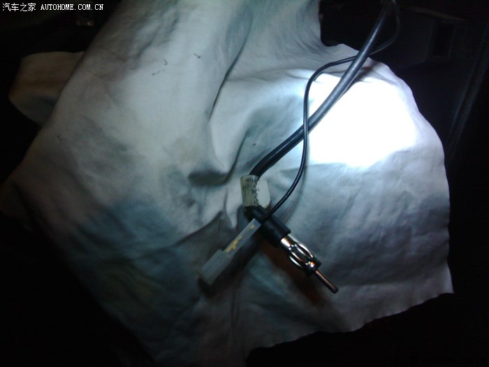

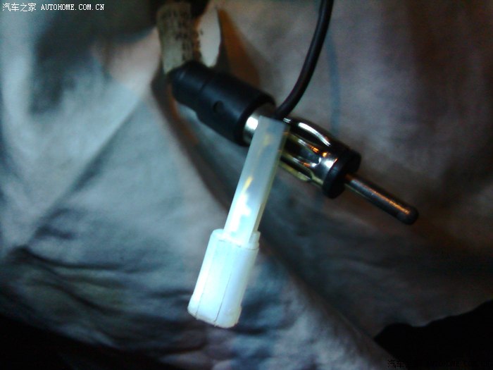

现在有一个问题还没有解决,就是收音机搜不到台,有懂这方面的车友帮助看看这根和收音机天线绑在一起的是什么线,我没接,会不会和他有关系?
如果解决这个问题就完美了!!!
