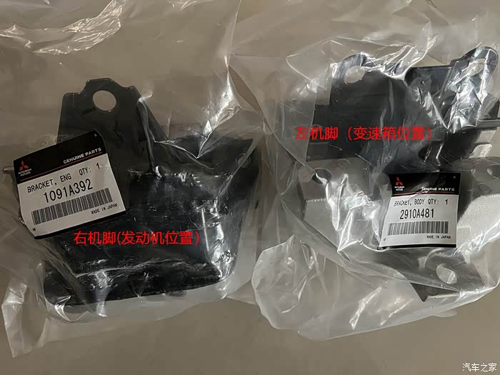

综上所述,各方面考虑,我放弃广汽三菱原厂件,选择购买日本进口原厂的机脚胶,手摸起来橡胶明显就比较软和点,这种进口的机脚胶是13-16批次还是进口欧蓝德的车型上用的,再之前的欧蓝德与现在的欧蓝德不通用,目前已经比较难买到了,毕竟车都下市了,市面上绝大多数原厂的只能是广汽三菱原厂国产的。
机脚胶全车一共3个:

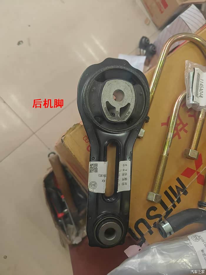

①后机脚,没买到纯进口的,买了广汽原厂的,这个机脚位置在下面元宝梁上,扁的。
②左机脚,买的日本纯进口,这个机脚位置在电瓶下面,更换的时候需要拆除空滤那套装备,电瓶以及底座都要拆掉,比较费劲。
③右机脚,买的日本纯进口,这个机脚位置在发动机侧面,打开机盖后左手边位置就能看到,这个比较好换

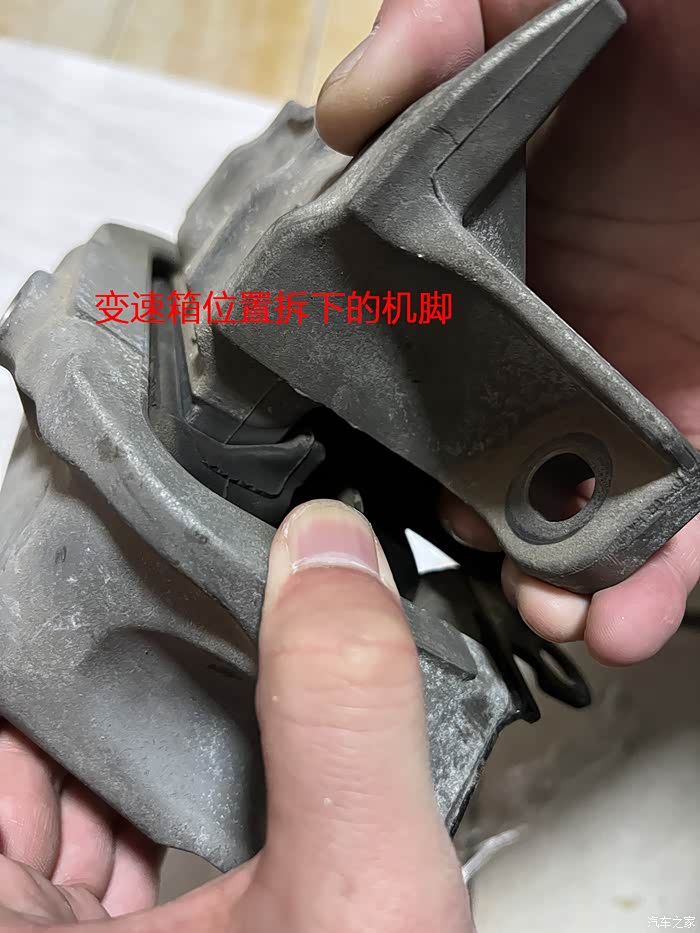

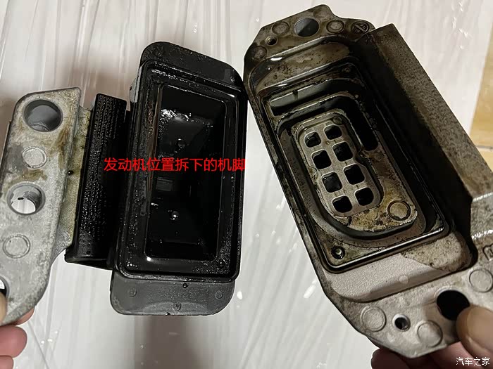

拆下来的原厂广汽机脚,轻松就分离了,幸亏换的及时,要不油回头能喷一机舱,这质量真的垃圾
已经明显的垮了,很松动,不用费力用手随便一摆弄就出来异响
