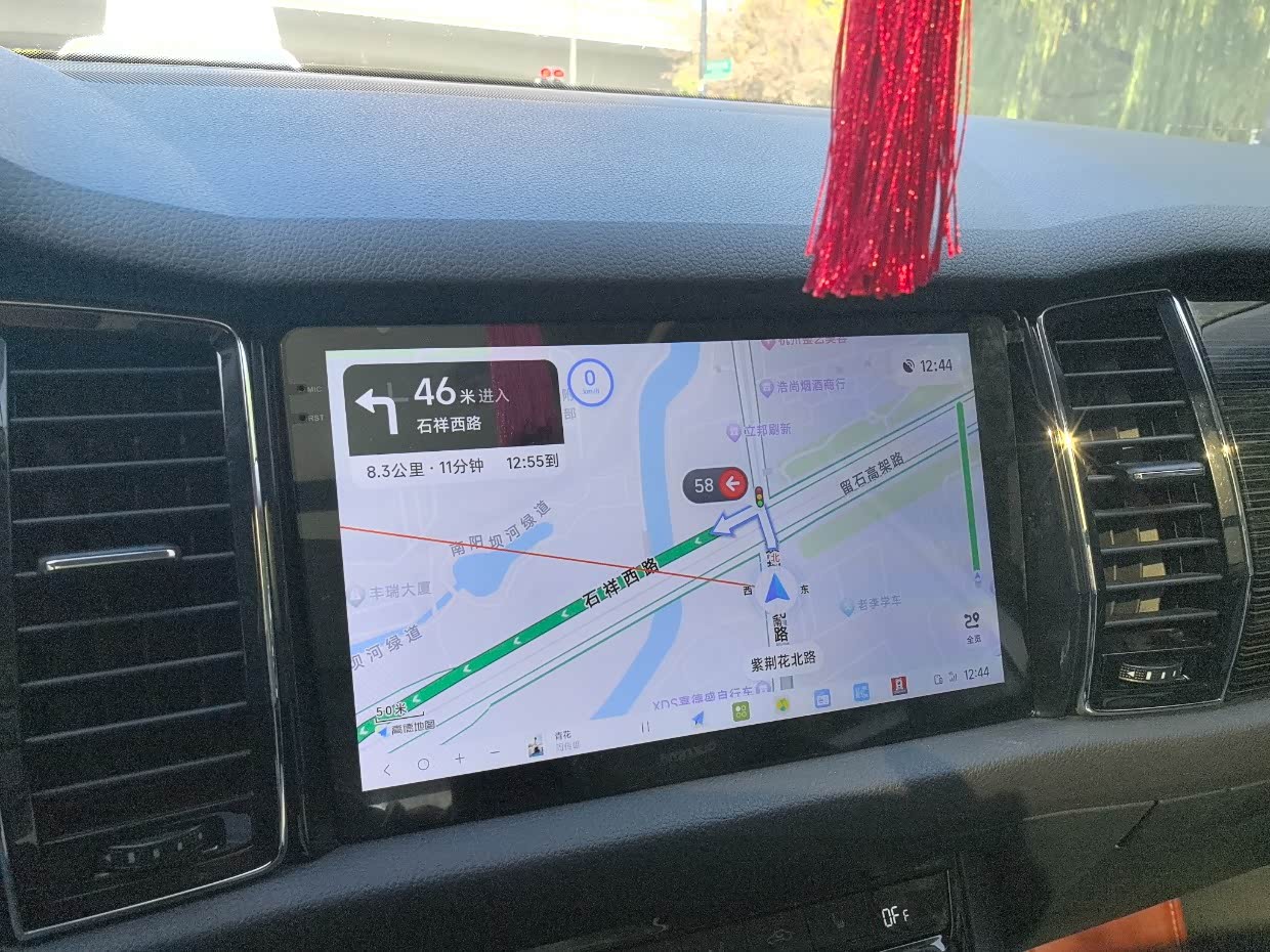

导航界面~

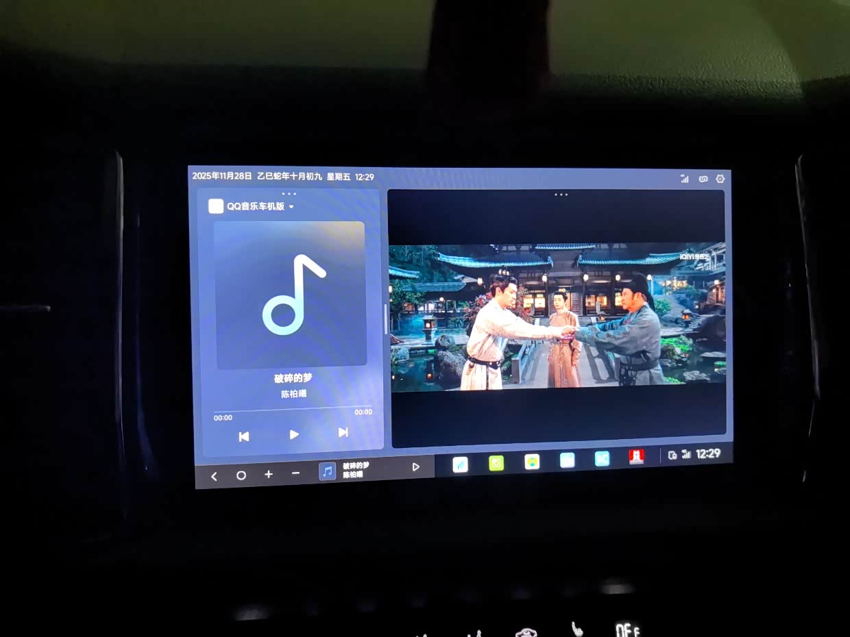

播放视频界面,画中画,边上是音乐,也可以换成导航

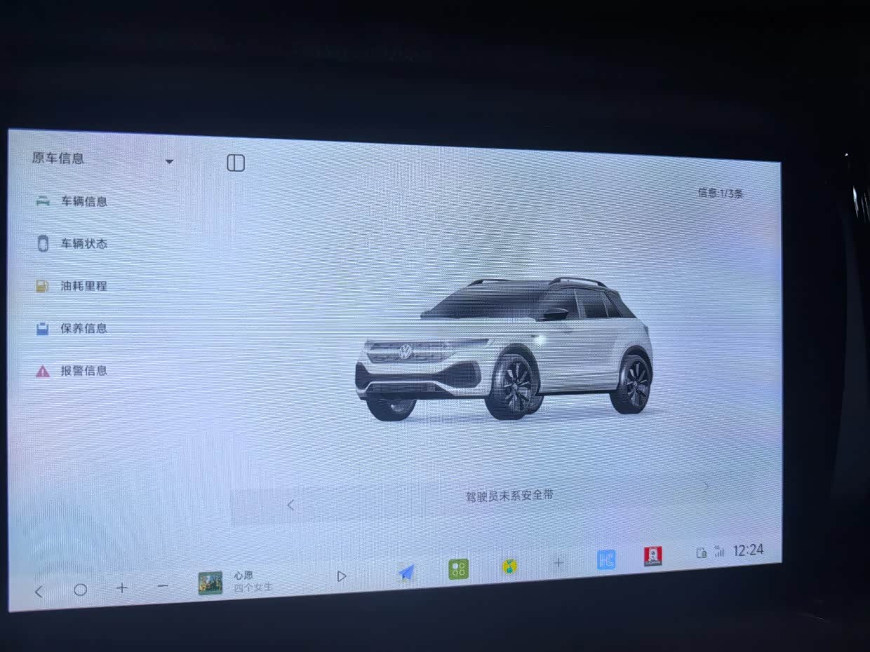

继续看跟原车匹配如何:
有空调面板可以控制空调,操作空调面板的时候界面也会蹦出来。

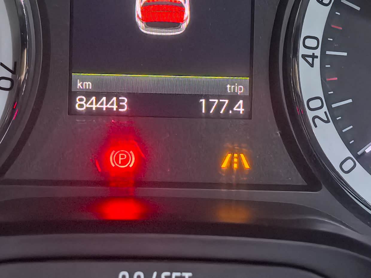

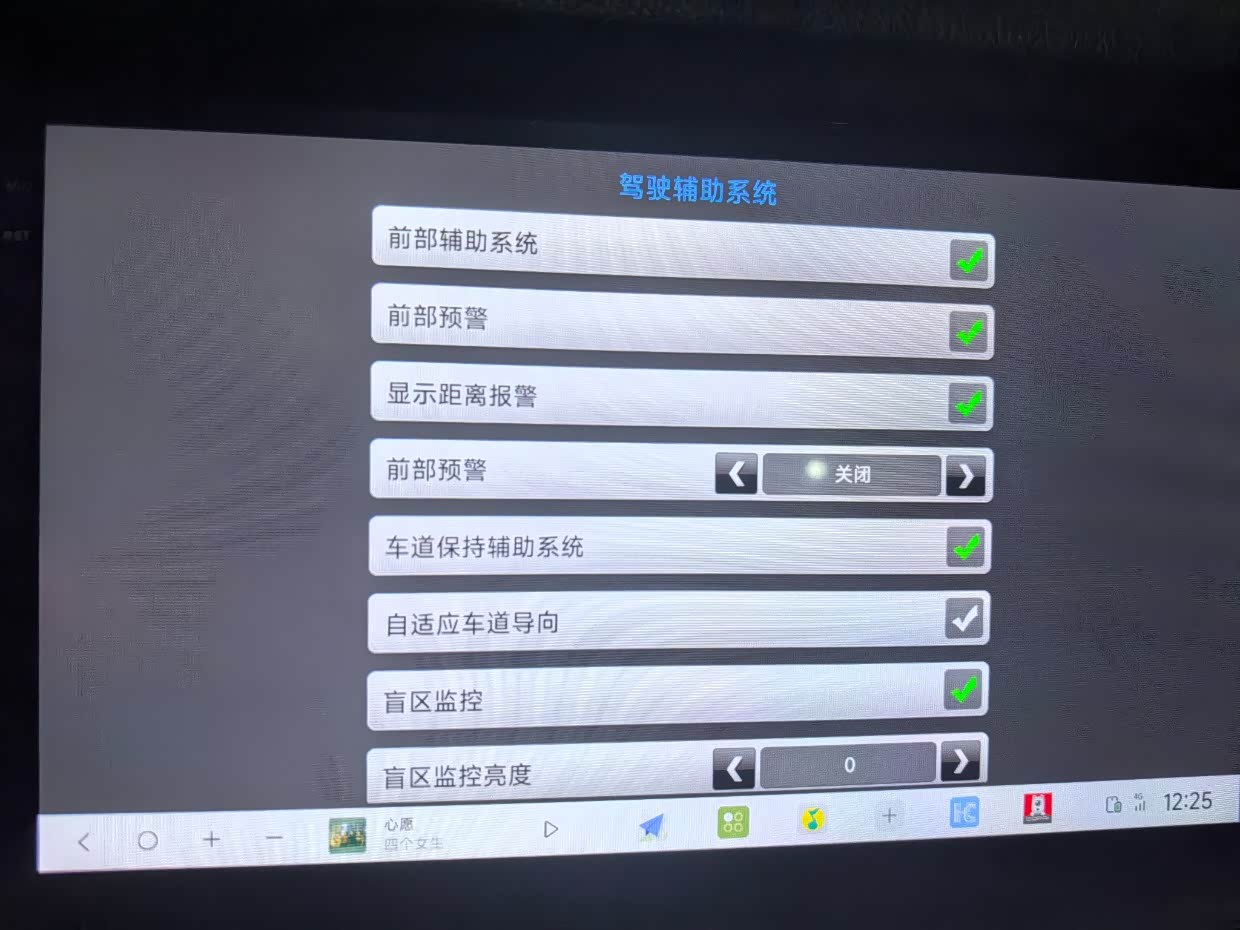

我自己加了车道保持,这里也能操作,看下图。
选中之后灯点亮了。

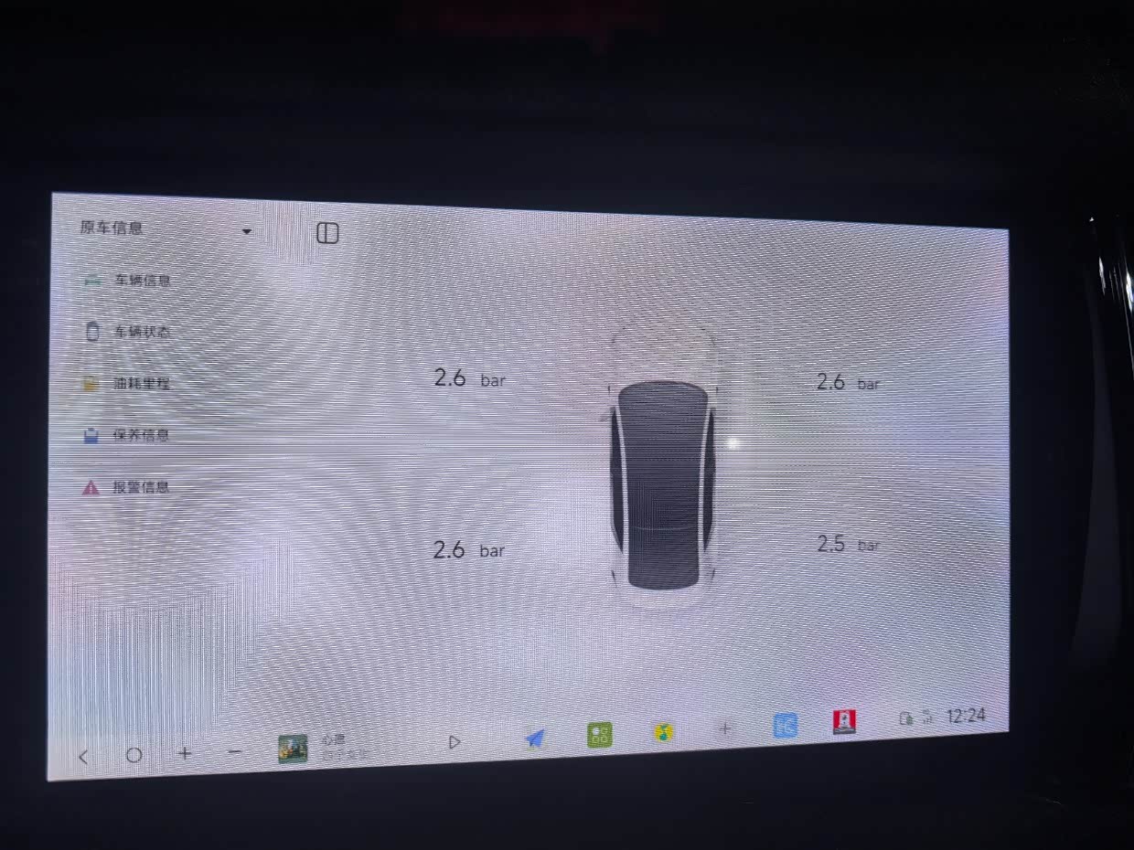

我自己加了二胎,这里能直接显示胎压。
一样能显示车辆报警信息,唯一不好的就是这个车是大众的不是斯柯达。
跟原车无异。x1唯一不好就是不支持嘟嘟梁山的obd盒子。
