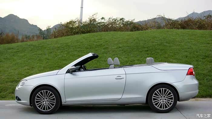

大众,大众的车,我与老车结缘

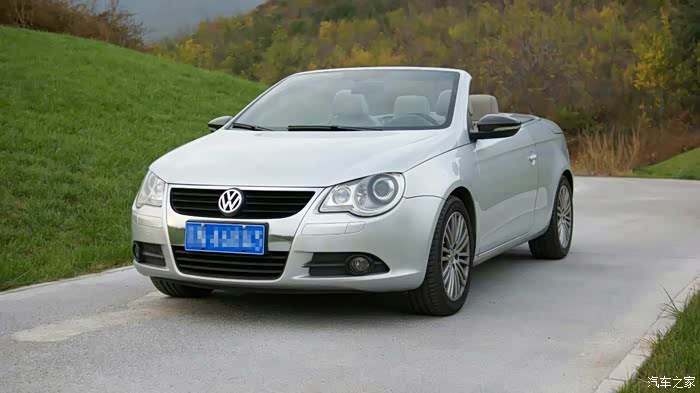

    我的车车是台老车,大众的 eos,这是我的第三台车,也是情怀之车,很多人说的神车,我买它的原因及其简单,就是当年带孩子和老婆去展厅,看见就喜欢了,再加上这本身就是基于高尔夫五代衍生的车型,我超级喜欢,去年看到有一台手动挡的就收了。
经历了多年的风雨,风韵犹存,还是一台美人,敞开胸怀,拥抱蓝天,这是我们心底的渴望,我实现了。

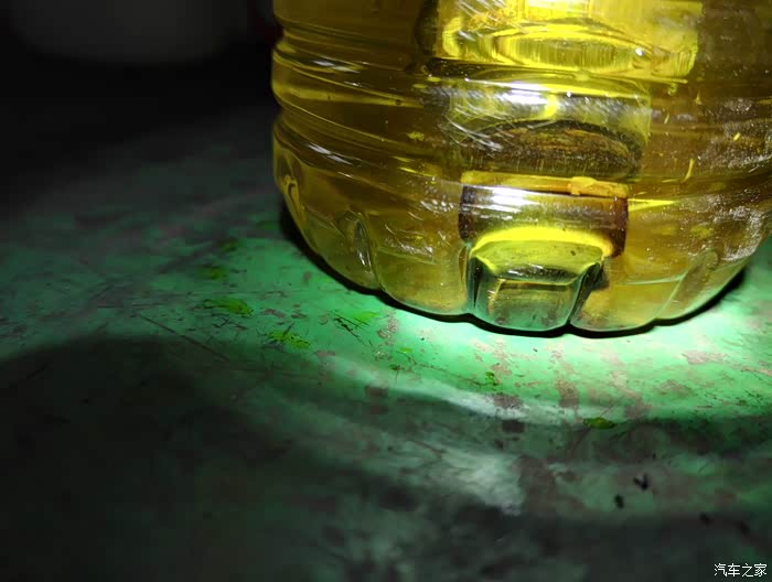

    买车之初,已经考虑到了未来的保养和维护的事情,经过了几次的尝试,将保养的机油定位了嘉实多的极护钛流体0W-40全合成机油,也是兼顾了保护和耐久。
    之前的保养中,用到了摩特300V,金美一,嘉实多,老李3号,我的个人理念就是,机油用全合成,配件用正品,使用规范,长期使用保险。
    简单说下这几款机油的使用心得:
    一、摩特300v:其实这款我觉得不错,整体使用起来的顺滑程度,提速效果都很好,超过5000KM的时候,感觉声音偏大,机油消耗量适中,大概在5000KM一升以内。
    二、金美一,这个是我最常使用的机油,上台车也是用的这个,但是发现,用在这台大众老车上,还是一台老款涡轮车,不是很合用,明显感觉就是,3000km以内好用,提速好,点火快,超过后,声音偏大,机油消耗偏大,最少在5000km一升。
    三、老李3号,这是纯国产的神人们做的机油,全脂类,我用的是3号,运动版,着重说说这款机油的感觉吧,从买来去安装,师傅说没听说过,安装后,着车未发现有明显不同,声音也还是比较小,也许而是我的车不太适合这款油,我装车4.3升,剩余的0.7升在3000km,出现机油报警灯后加入,直到5000km继续报警,又买了一升,添加了0.7升,于本次进行更换机油。感觉上,5000km以后噪音偏大,提速不明显。回头也要和店主进行沟通,看看原因是什么。
    四、我这台车用了两次的嘉实多,说实话,这款机油的显著特点就是没有特点,相对稳定,噪音比较恒定,从新油到7000公里,基本声音没有明显变化,油耗也很正常,提速没有摩特和金美感觉爽。但是我的用途也是很简单,稳定驾驶,偶尔小激情一下,所以以后还是用嘉实多了。

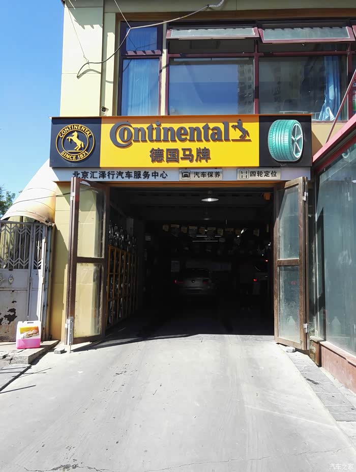

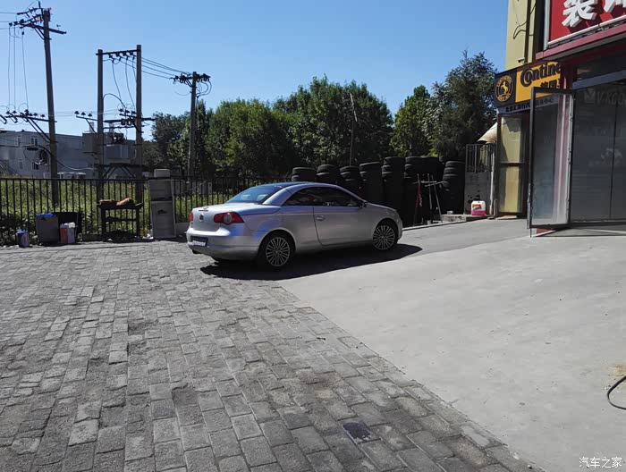

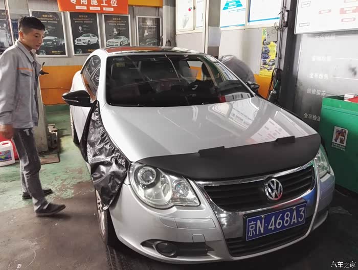

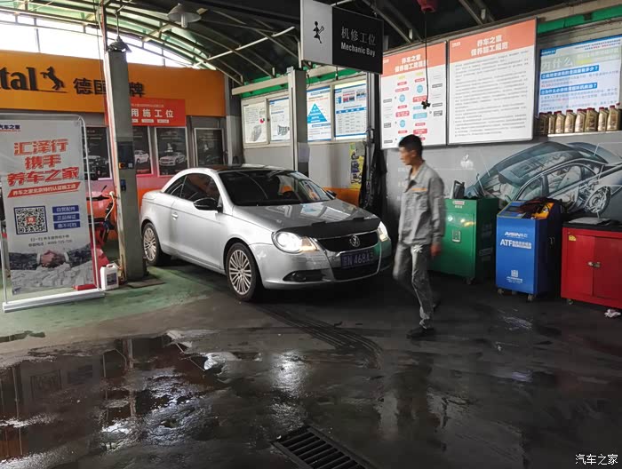

这就是本次保养的地点:望京的养车之家合作伙伴--汇泽行。
开走我的车,准备进入保养区域
就在这间小屋子里面
准备上架子
开始放置保护毯
因为工位较小,为避免车门磕碰,手动推进去
这些是他们的操作流程,还是有些用的。

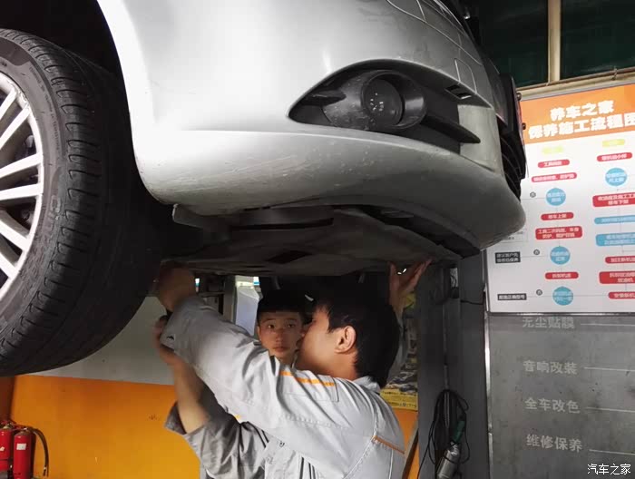

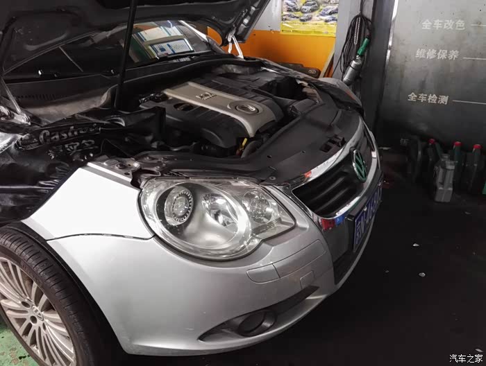

我今天的任务有三个,一个是更换机油机滤,一个是紧固底盘螺丝,一个是清洗氧传感器

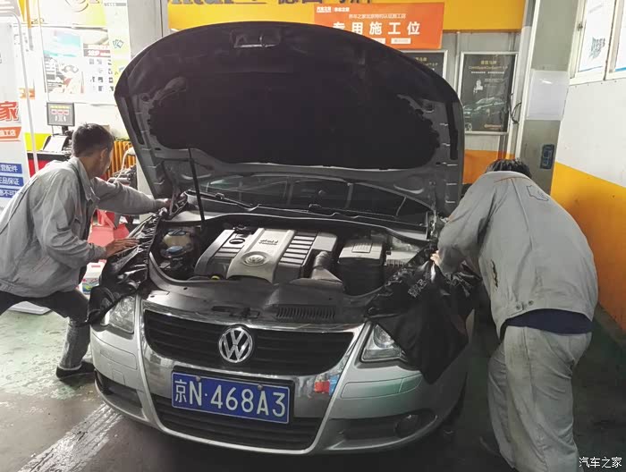

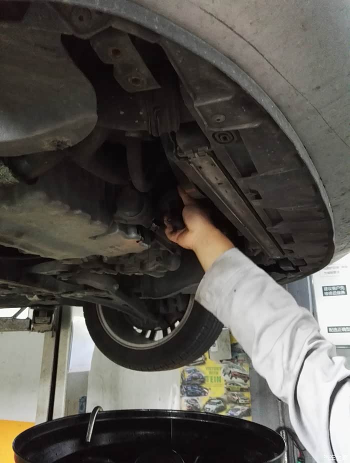

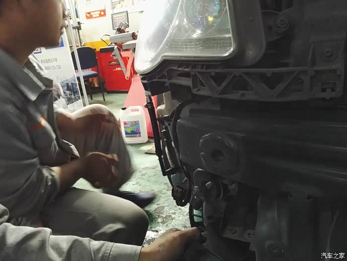

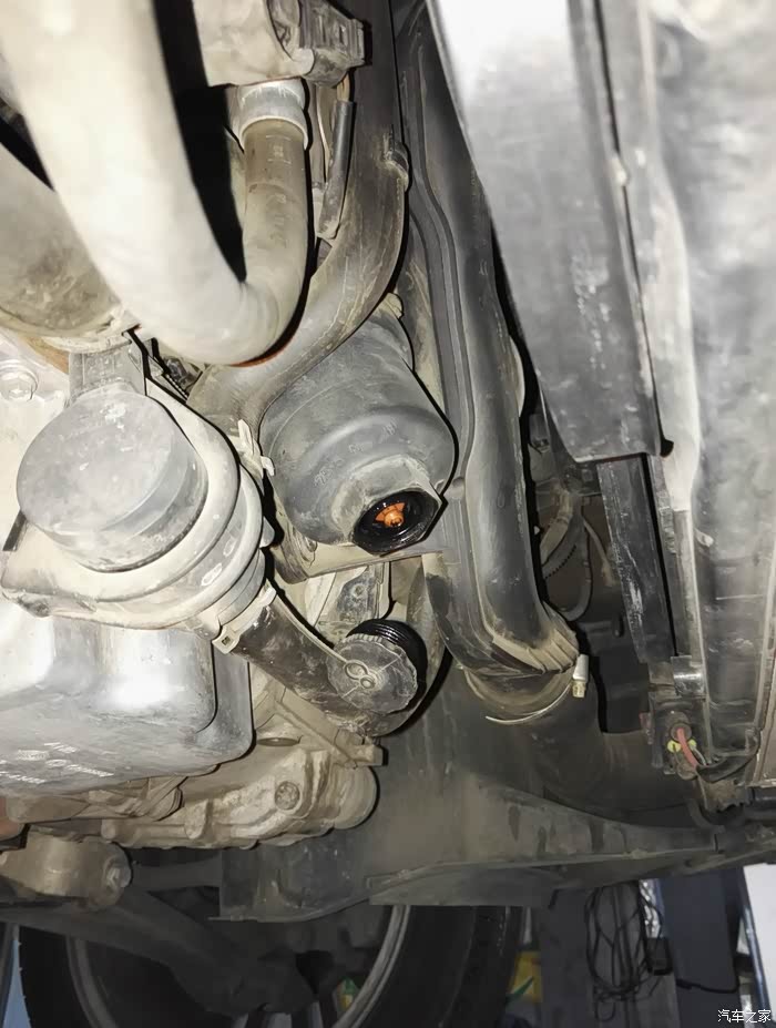

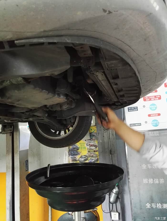

开始拆卸下护板,是铝制的原厂护板,这点还是赞一个

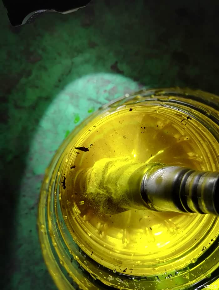

机滤底座,打开放油
这师傅的习惯是捅一下底部,放掉机滤旧机油,再拆卸

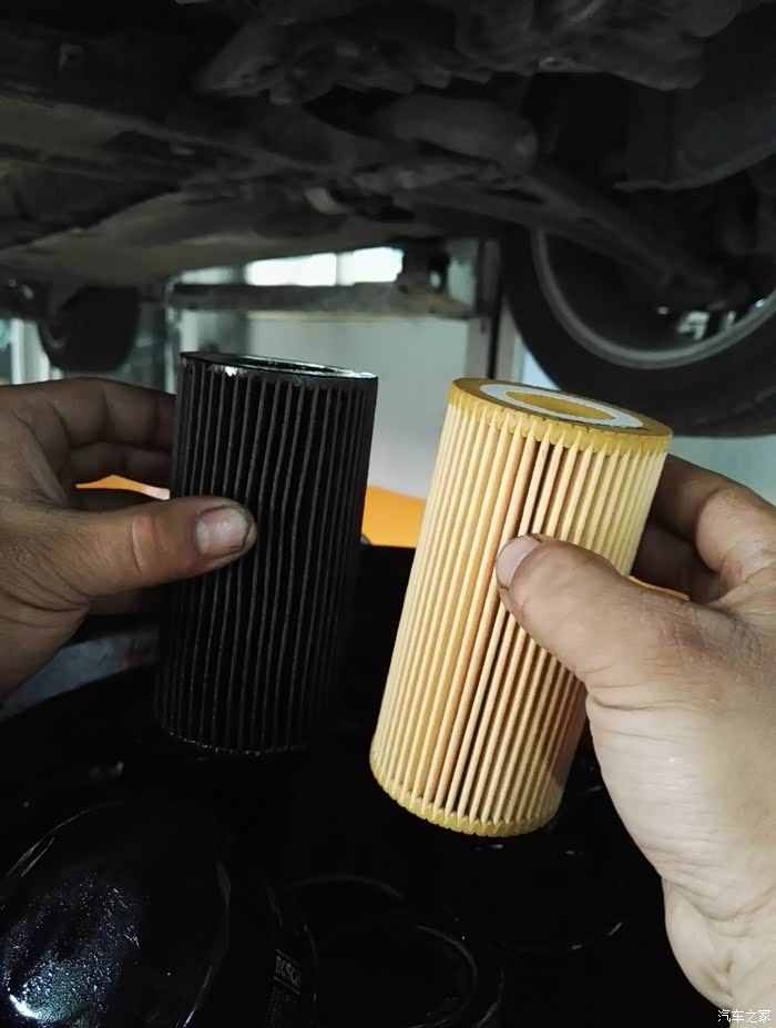

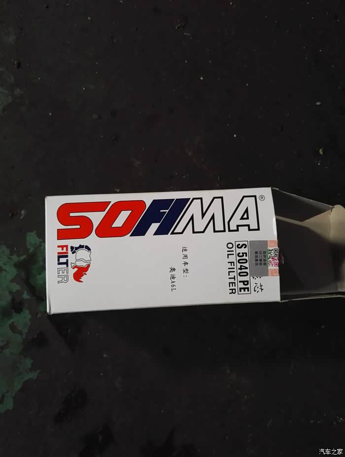

这是新旧机滤对比,旧机滤是曼牌,新机滤是索飞马

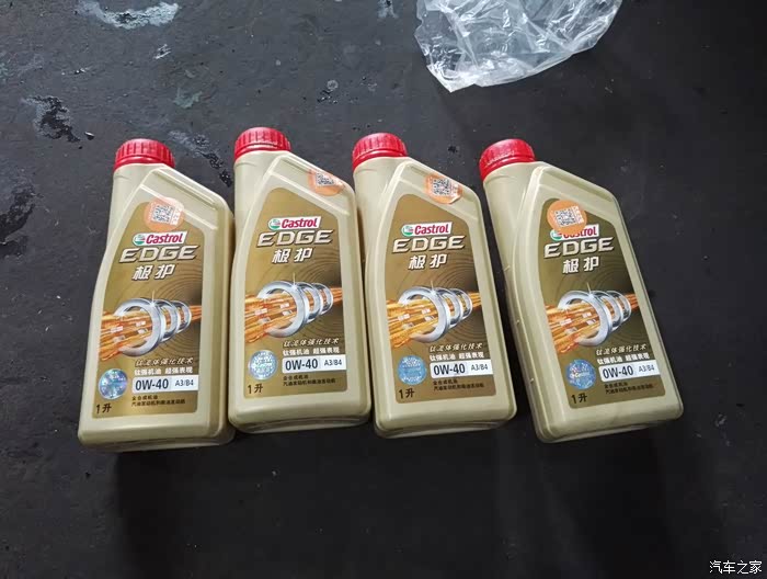

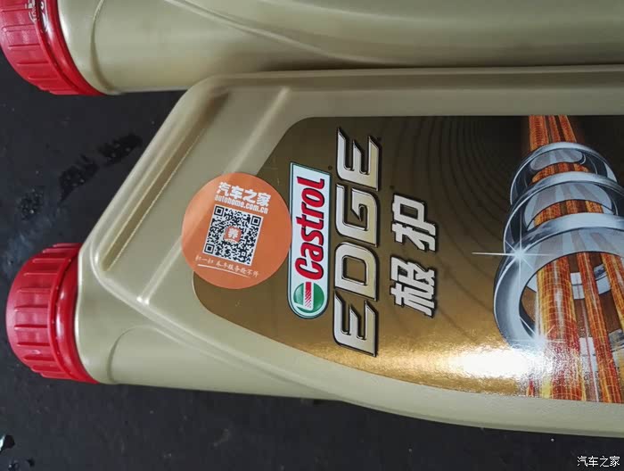

本次使用的机油是确保正品的嘉实多极护,型号选用的是0W-40,适合涡轮车和老一些的车辆。
机油更换完毕。着车没有问题。

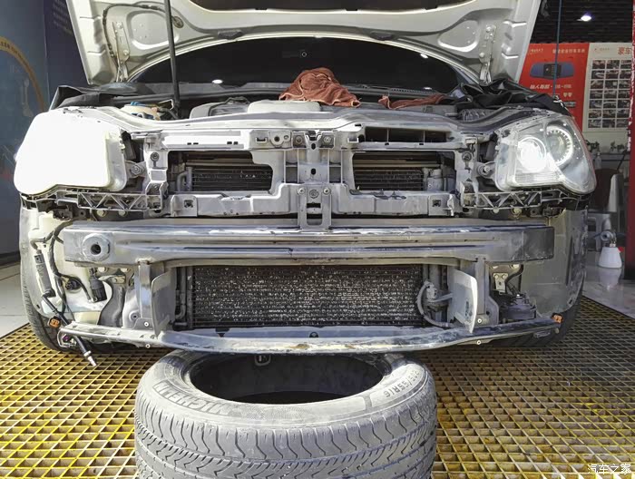

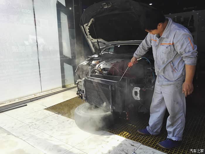

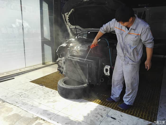

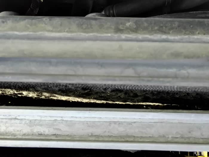

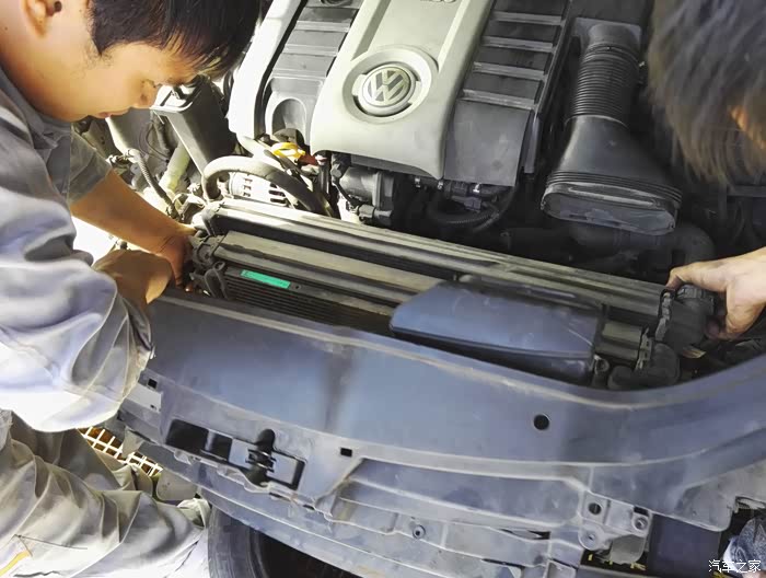

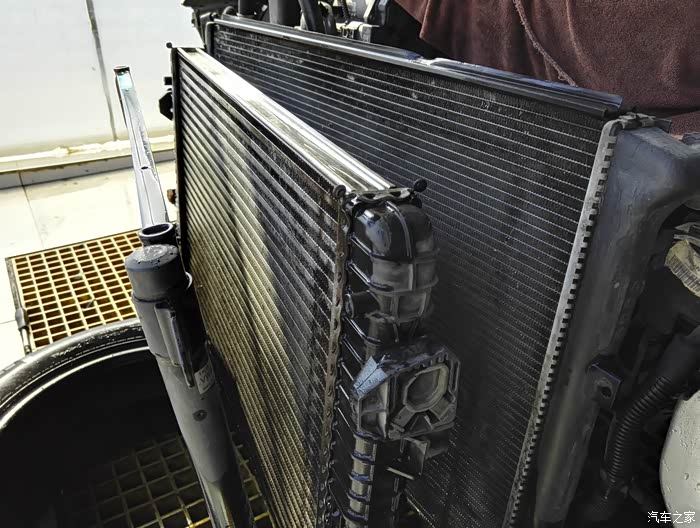

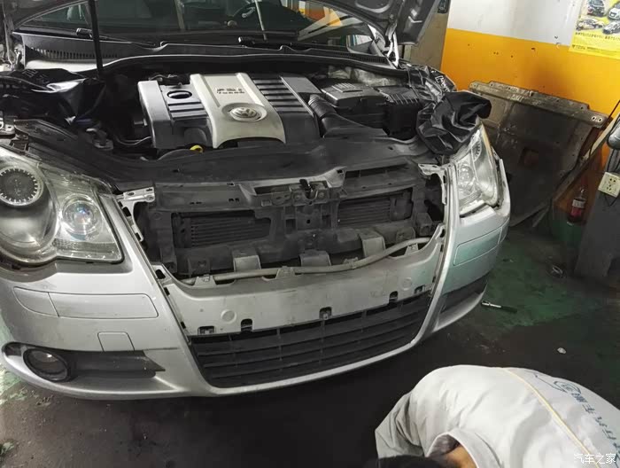

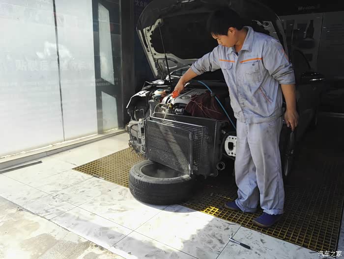

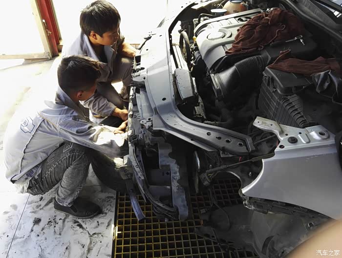

保养后,着车测试,车辆出现风扇一直启动不停,判断是水箱太脏了,听小师傅认真的解释,我临时增加一个项目,进行水箱清洗。

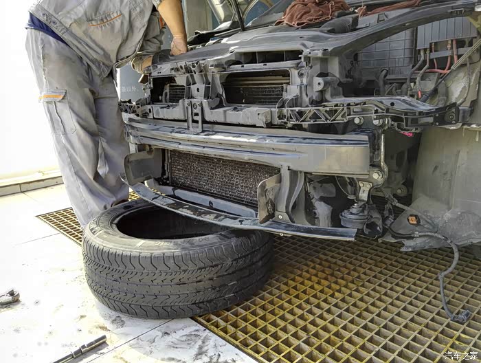

开始拆卸前保险杠,为了清洗水箱做准备,很复杂,老车赞一个,看看杠体,分为两层,上下放置
挪一下位置,到洗车区准备开拆

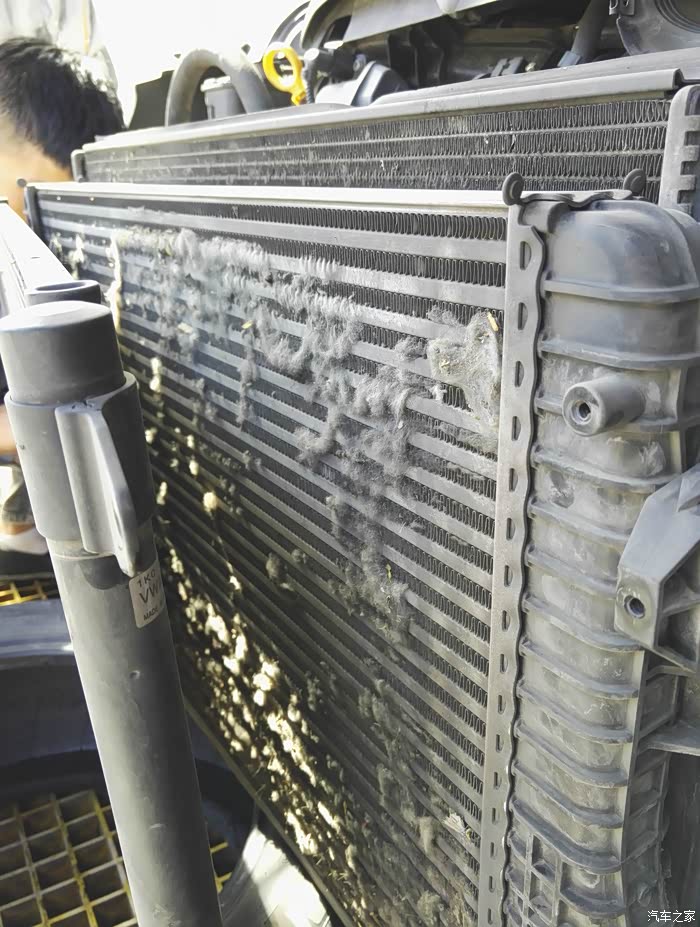

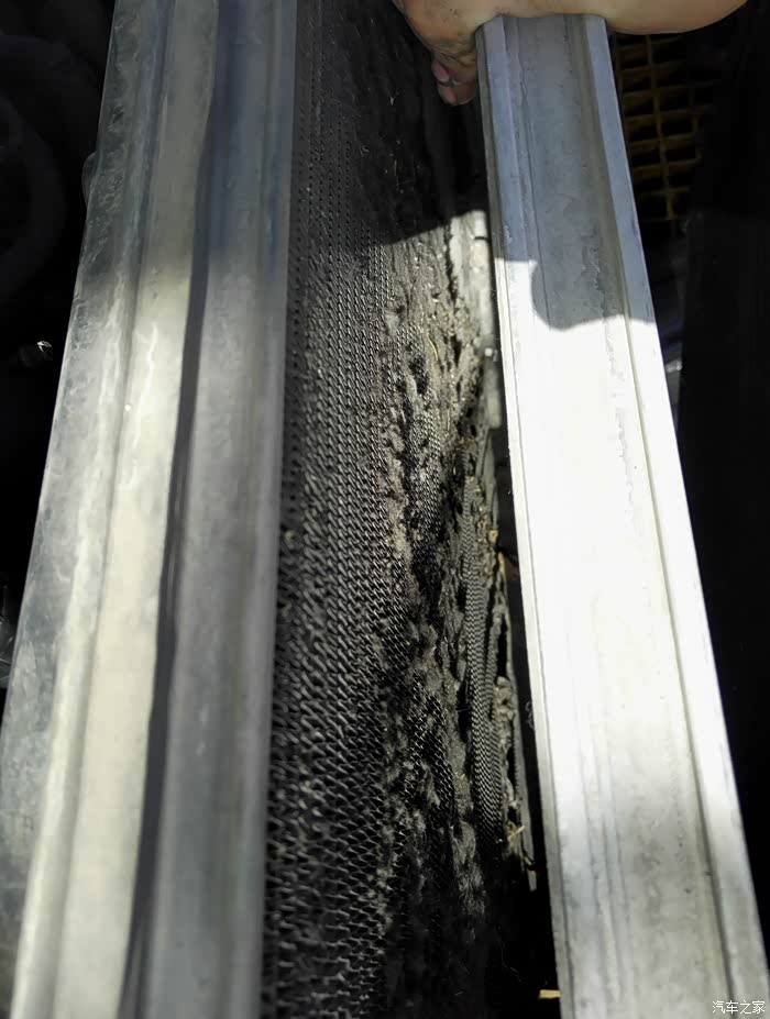

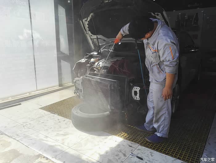

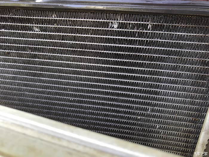

不看不知道,一看吓一跳,这还是真脏啊,格栅上全部是柳絮,灰尘,树叶
已经不能待下去了,全是灰尘,怪不得停车后,风扇老是要自动启动一会。也影响电瓶电量

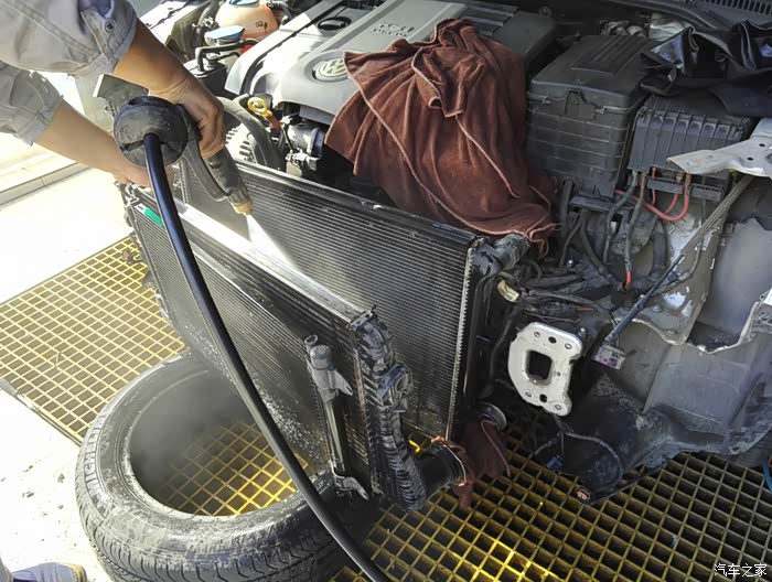

可以看看对比图,经过用软毛刷,气吹,水冲洗,叶片恢复到了金属色,干净清爽了
接着机会,上楼看看,有休息区和配饰销售。
开始组装,这个角度可以清晰看到了,为了保护车头,进行的低速的底部,车头中部的防护设计。
 清洗水箱的效果很明显,着车后,还是一样的 环境,风扇不转了,在接下来的几天里,风扇启动的频率确实降低很多。

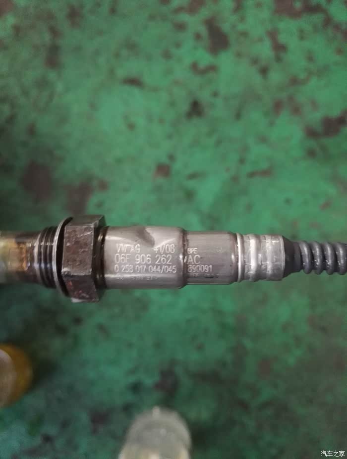

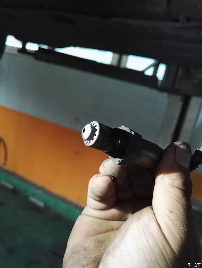

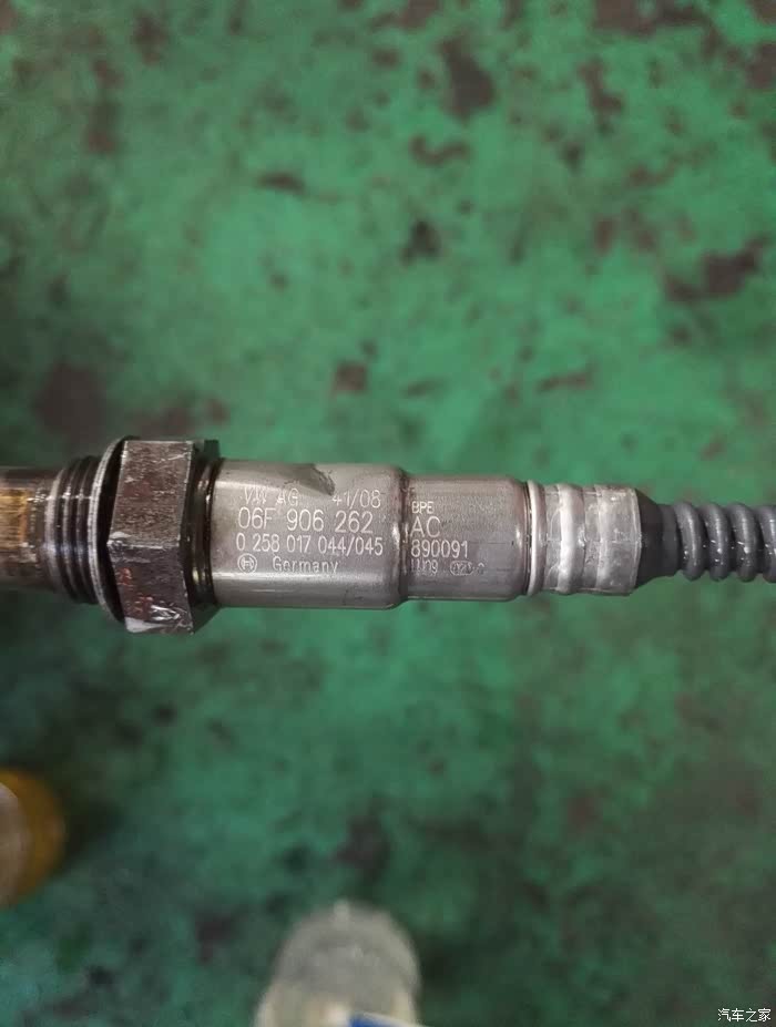

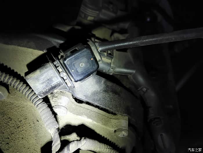

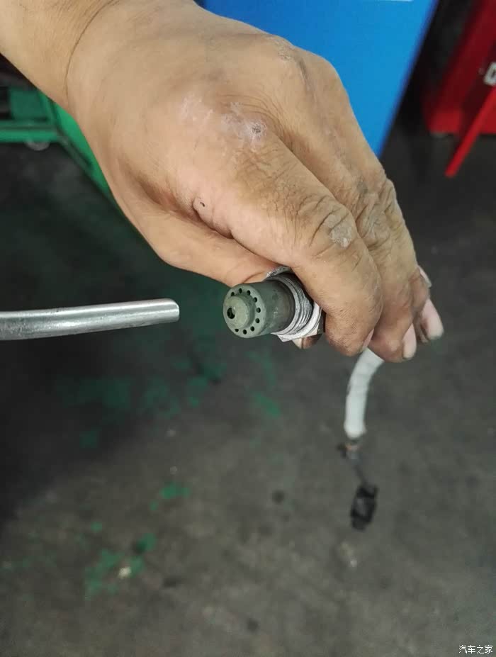

保养、清洗水箱,清洗氧传感器,底盘螺丝紧固任务,目前完成两项,清洗氧传感器是重中之重,头两周,我外出郊区,加过汽油,回来后,没有明显征兆,但是发动机故障灯亮了,经检查,是氧传感器故障。特此也提醒大家,一定加油质量保证的汽油。

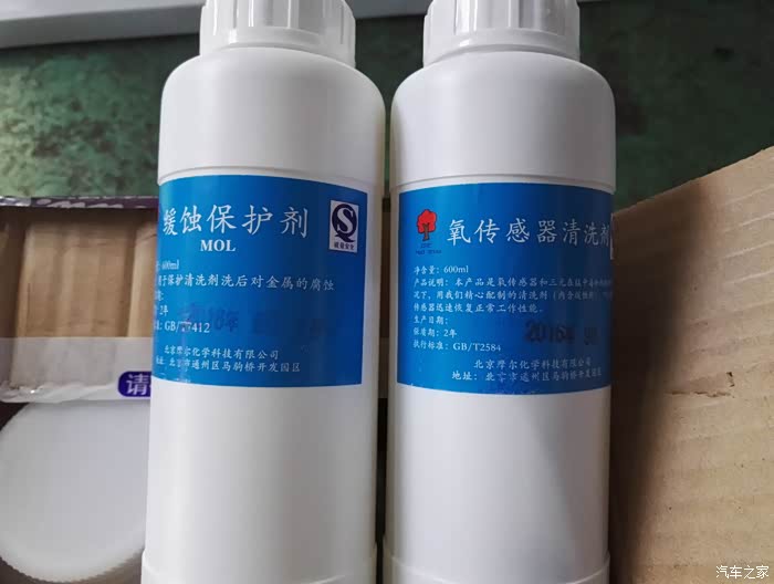

进过多方询问,建议进行更换或清洗,我就尝试一把清洗吧,从网上订购了清洗剂套餐,请师傅进行清洗看看,实在不行再更换。
查看不少的帖子,有人用盐酸,有人用洁厕灵,我选择了专业配方的氧传感器清洗剂,专门去除氧传感器上的积碳和锰。按照说明,要拆车,将氧传感器拆下沁泡,再清洗,再清水洗干净,再用缓蚀保护剂沁泡,再清洗,再吹干。很复杂不是,咱就试试。

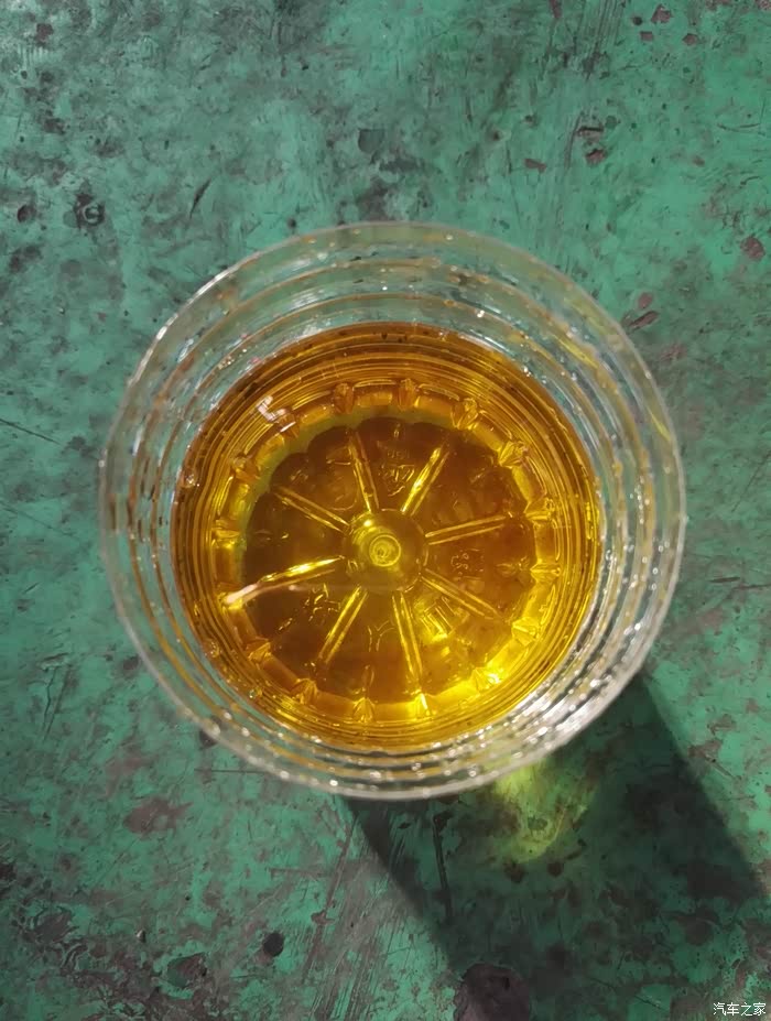

一瓶清澈的清洗剂

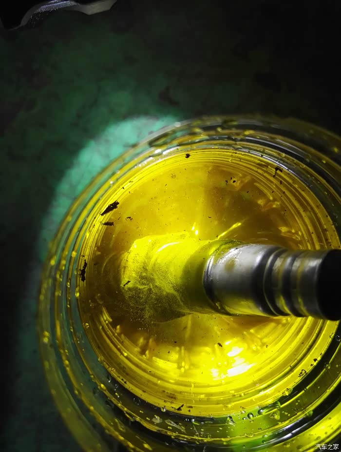

拆卸后氧传感器,表面有碳层包裹
看到了吗,会有大量的 泡泡出现。
手机没电了,没有拍摄沁泡缓蚀保护剂的照片,实际上,那个就像是一杯干净的无色液体,沁泡十分钟后,清洗吹干,要达到表面发白才算合格。
吹干后,检查无误,装车。
这点一定要说清一下:
汽车的氧传感器,是涂抹贵金属,和氧气产生反应,提供给电脑正确的进气信号,确保进气和喷油匹配的部件,如果氧传感器有问题,轻者是喷油数据不准,有异味,动力一般,重者是燃油喷射系统混乱,影响行驶和安全,党出现氧传感器故障的时候,建议进行清洗和更换。
这次购买的产品,主要针对氧传感器上的碳和锰的清洗,清洗剂是盐酸和配合剂,去除这些脏东西,洗干净后进行缓蚀剂沁泡,进行保护。如果经过这道手续还不可以,那就直接更换就好了。
