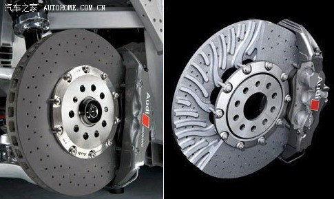

通风刹车盘
通风盘
直径是刹车盘最重要的一项参数,在其它因素不变的情况下,刹车盘直径越大,汽车制动性越好。
很多人认为,增大刹车盘直径是为了增加刹车片与刹车盘的摩擦面积。笔者可以肯定的告诉大家,这种观点非常荒谬。摩擦面积实际上由附着在刹车盘上的刹车片决定,在刹车片不变的情况下,刹车盘如何增大,摩擦面积都不会有丝毫变化。再者,从物理上说,滑动摩擦只与摩擦系数和正压力有关,与接触面积毫无关系。有兴趣的朋友可以上网研究关于“实际接触面积”的问题,笔者也不再这里赘述。而最直观的说明则是,从来没有人用增加刹车片面积的方法来提高汽车制动性能!
增大刹车盘直径实际是为了增加力矩。研究旋转物体,就要研究力矩,而不是像平移物体那样只研究其所受的“力”。比如,我们要让一扇门以固定速度匀速转动,当推门的手越接近门转轴的时候,推门所需的力就越大。而离门转轴越远的地方则越省力。因为离转轴越远,力臂就越长。力矩等于力乘以力臂,在施加同样力的情况下,拥有更长的力臂意味着拥有更大的力矩。
增大刹车盘直径能增加刹车皮到旋转中心的距离,也就是增大了力臂,从而增大刹车力矩。在刹车卡钳施加的制动力以及刹车片摩擦系数不变的情况下,增大刹车盘直径能缩短刹车距离。
要注意的是,刹车盘直径受制于轮毂尺寸,当更换大直径刹车盘时,要考虑是否购买直径更大的轮毂于之相适应,否则大直径刹车盘将没有地方放置。所以,我们可以发现,高性能车与大型豪华车都会装备大尺寸轮毂,一方面是为了更好的视觉感受,另一方面也是为了搭配更大直径的刹车盘,以获得更好的刹车性能。无肉汽车
刹车盘按结构分有实体刹车盘与通风盘。实体刹车盘(如图一所示),就是一块用于刹车的金属盘,并无特殊构造。通风盘(如图二所示)分为两种形式,分别是划线盘与开孔盘,两种处理方式的作用都是提高刹车盘的冷却性能,降低其热衰减程度,提供更好的刹车能力。
