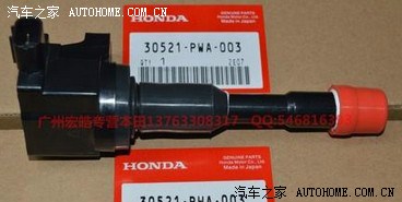

拆下后的点火线圈是这个样子的:
(网上搜的图片,1.3排量前后线圈和1.5排量线圈的样子都不一样,但结构和原理都是一样的)

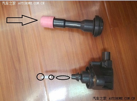

用力一拔后,线圈就分离开来了,发现图中箭头指的弹簧和圆圈圈的电阻和弹簧由于长期高温的缘故,表面已经严重氧化,用万能表测量后发现电阻阻值很大,猜测正是由于这些氧化物,导致通电不畅,引起挫车。
只要将氧化物全部去除,就能完全修复线圈。于是马上到TB买了2样东西:导电膏,灭弧灵,很便宜,都只有几块钱,再买了一瓶最普通的白醋。东西到货以后,将车上的8个线圈全部拆下来,然后分离开(建议拆下线圈后,在插线圈的孔内塞些东西,比如保鲜袋,防止有脏东西掉进去),分离好以后,先将白醋倒入上图箭头指的洞内(里面有根弹簧),竖直静置15分钟,然后用清水冲洗干净,在太阳底下晒干。再将上图圆圈内的电阻和弹簧拔下,用砂皮将电阻两端的氧化物打磨掉,弹簧浸到白醋里,几分钟后拿出来用牙刷刷干净,再用清水洗净。
接着,在电阻两端,弹簧两端涂上适量的导电膏,再将灭弧灵均匀的涂在线圈上下两部分连接处以及各种接缝处(这样做的目的是为了增加线圈的密封性,防止漏电。完成以后将线圈重新组装起来,装车。

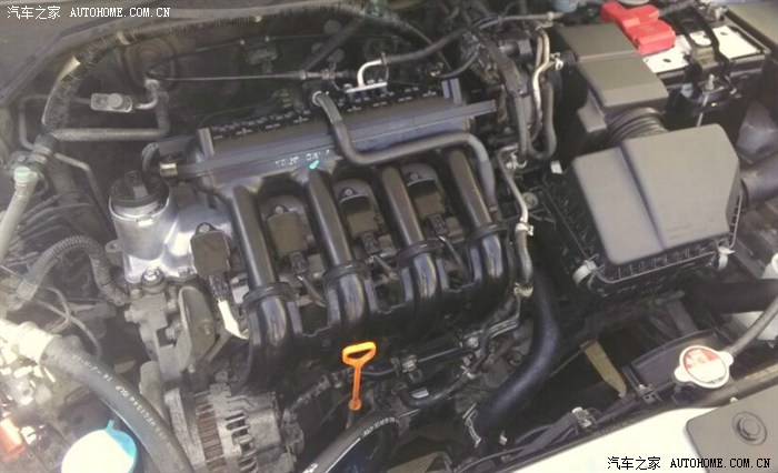

最后上张小思发动机舱清理后的照片,是不是很干净,一点看不出跑了11万多公里
