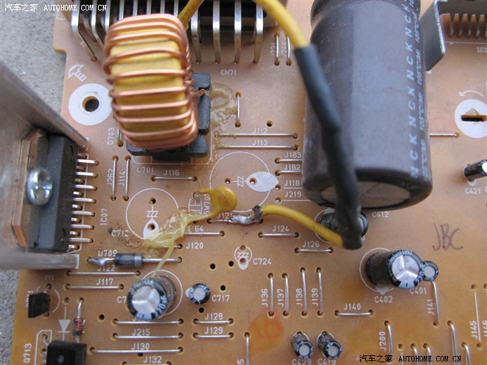

拱起来的黄色的这条线是给按键背光灯信号接了11V的电,串了一个二极管用热缩管包住了,只给电从J121飞线输出到插座上的ILL脚(上排右起第5脚)。 不给从插座到J121,免得开小灯时12V来到J121出意外。
这么作可以让背景灯一开机就点亮,用在桌面音响上很炫哈。

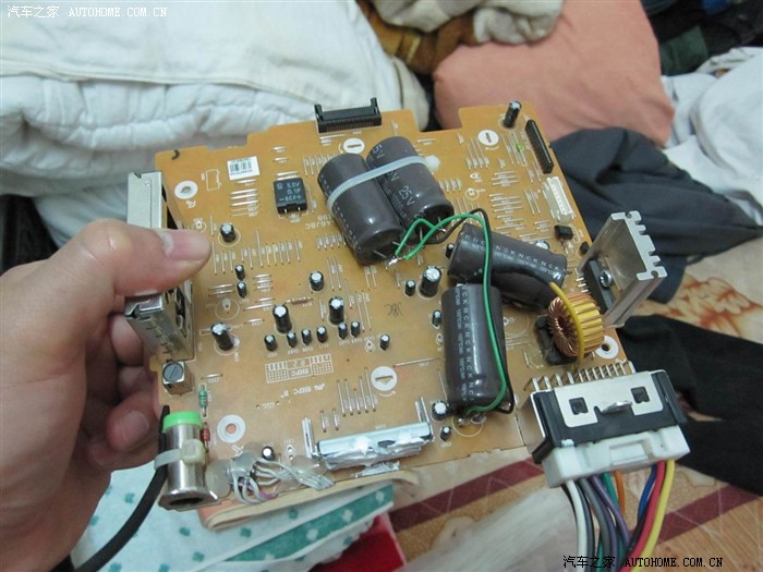

双锭的机器空间大,好改装。 见手头上还有两个10000uf的电容,又捆一起并上。
这两个电容本来是想买来给车子上的先锋CD用的, 但先锋机头是单锭的, 装不了。

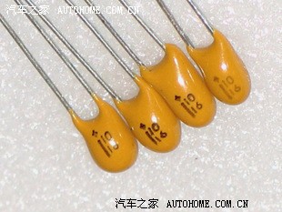

要求上图, 至少要上钽电容的图。换了10uf的钽电容低频增益使喇叭受不了会不会是容量增加太大的原因? 再有 ,你说的喇叭受不了应该是听起来有点失真吧? 换了5532会好得多,真的。当然,换OP更好。

今天忙了一下午,都没机会照相,晚上没事躲进车里听,安静的环境下,低音厚实多了 低音强劲了,如果开大了音量,喇叭受不了,真想发烧到底的话,那得换喇叭了,还是算了,呵呵 也不是容量增大的原因,钽电容对中低音信号的阻抗较低的原因, 下次买到贴片的OP275再换吧,,对了…

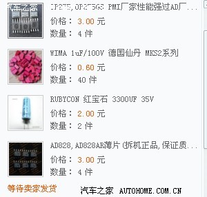

今天在淘宝上买了贴片的AD828,极品拆机件,呵呵,还买了1UF 音响专用 CBB耦合电容,买了几个3300uf电容,打算到了在二次加工,呵呵
