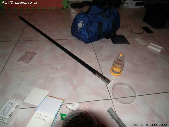

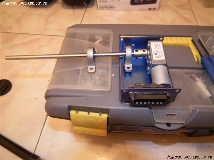

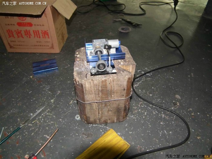

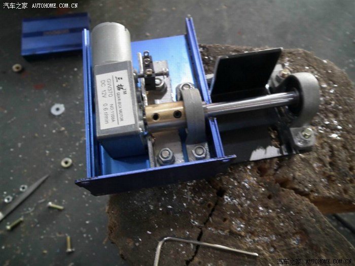

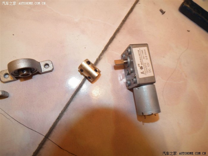

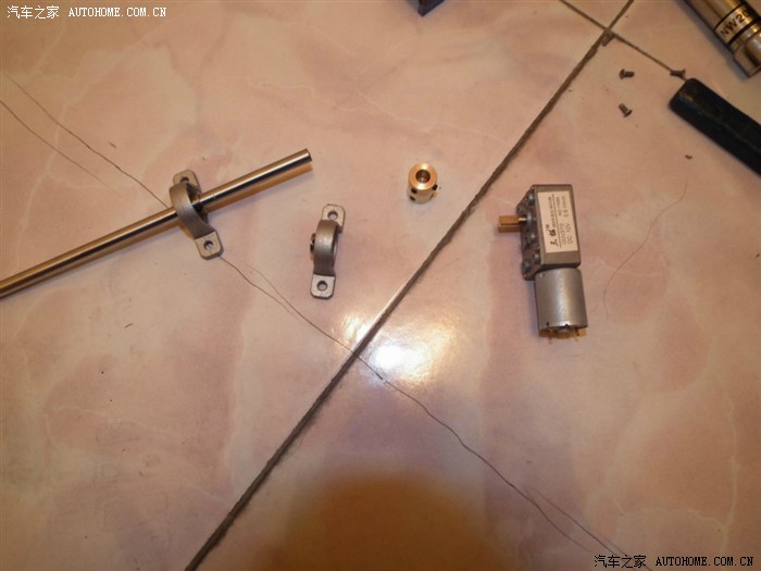

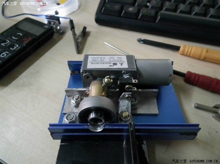

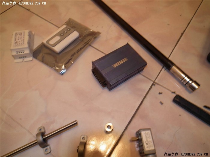

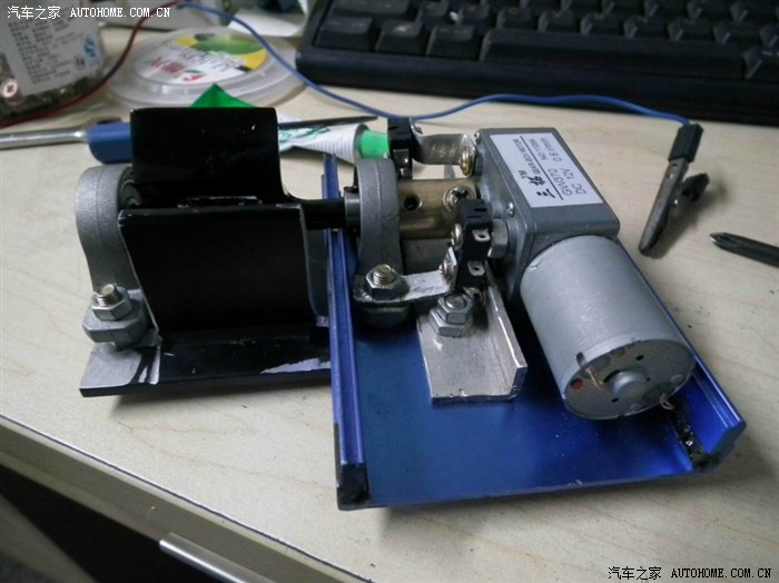

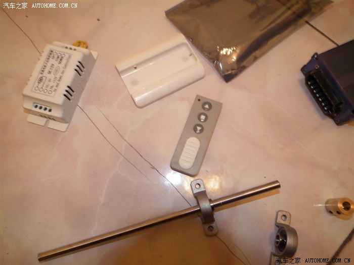

减速电机 过桥轴承 联轴器 8MM的轴
遥控发射接收器  和点火电脑盒

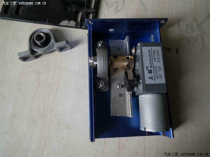

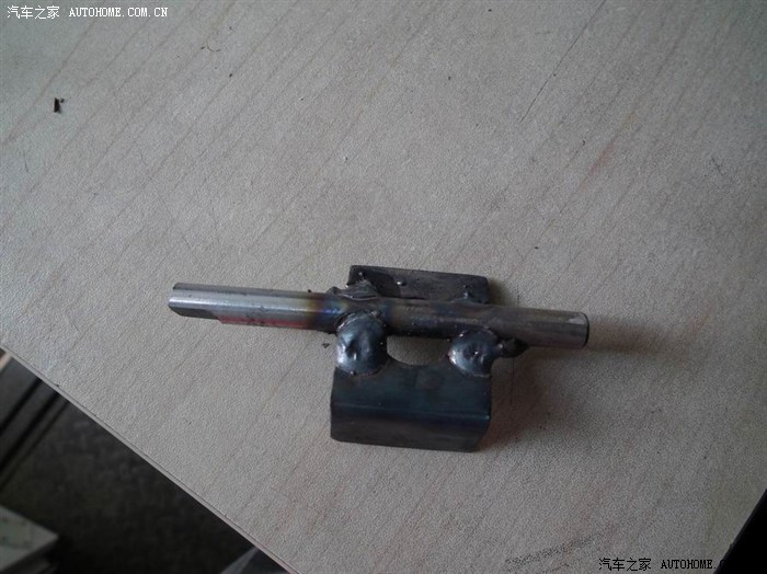

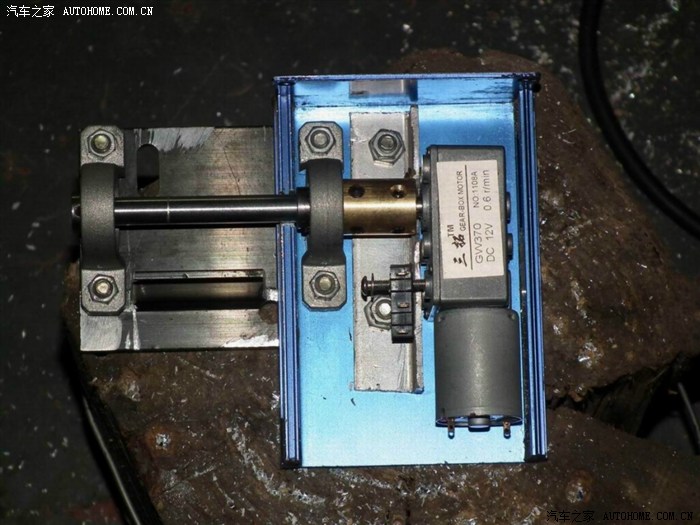

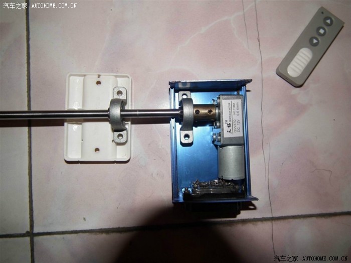

比好大概的位子

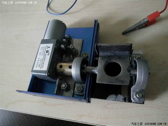

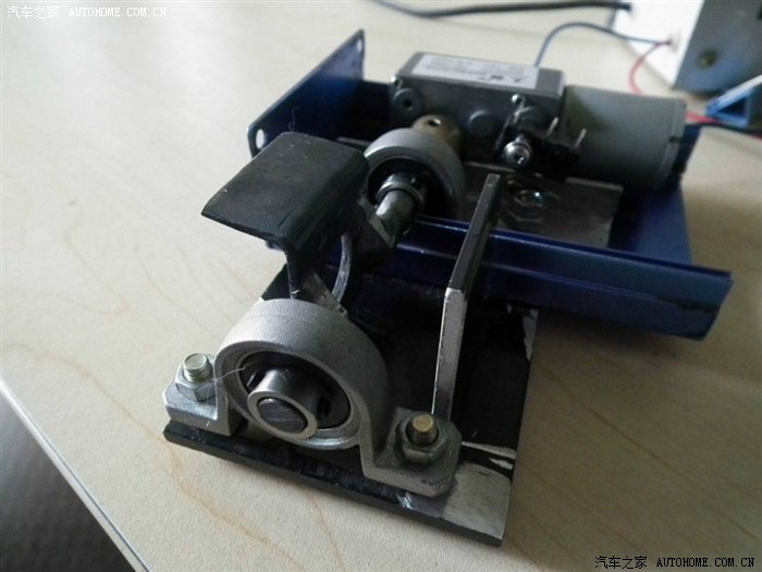

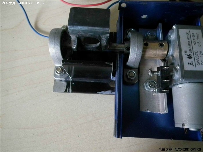

转好轴孔

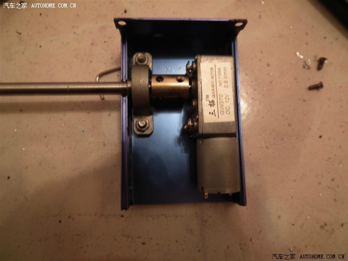

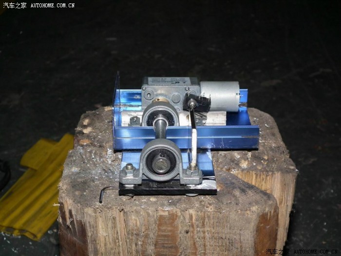

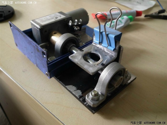

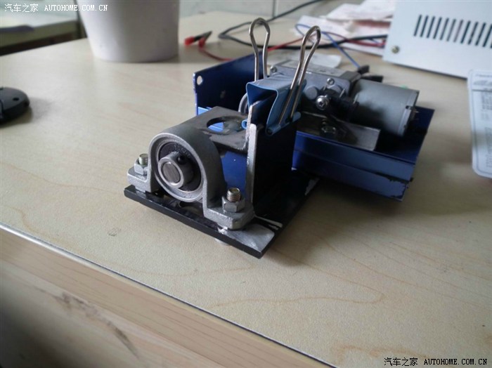

固定轴承

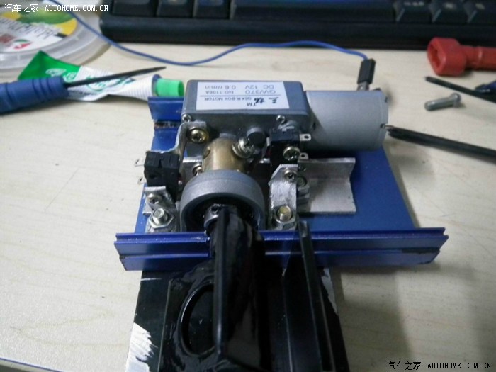

机械主体安装完毕

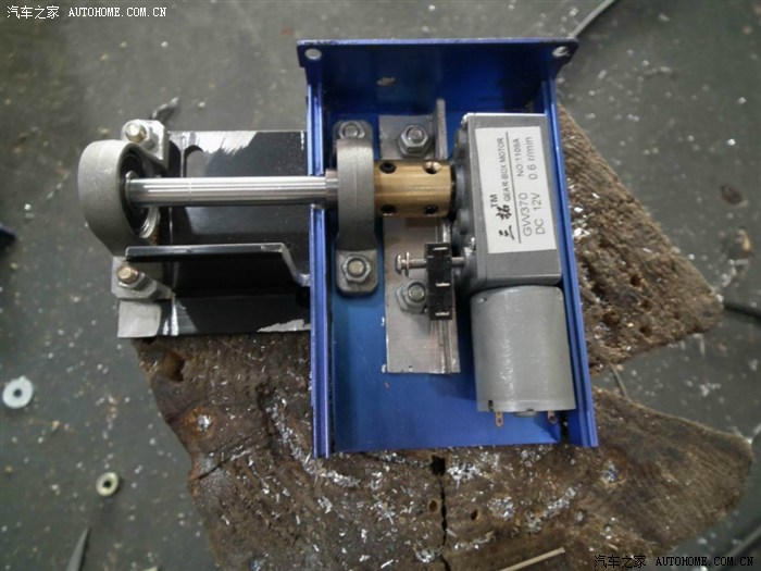

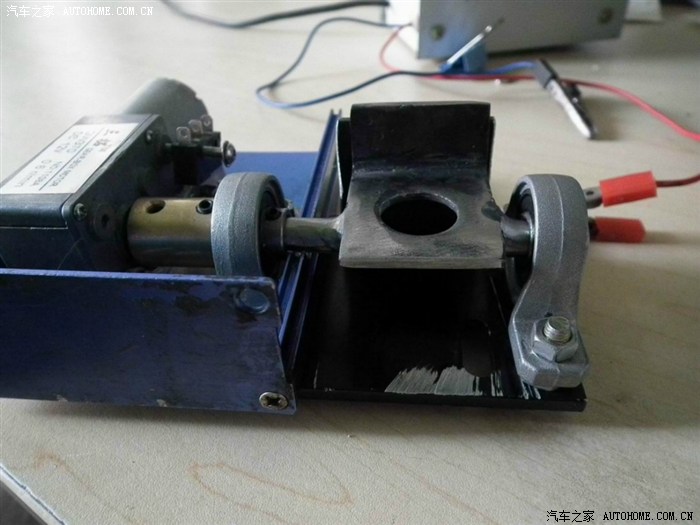

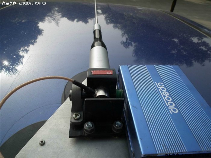

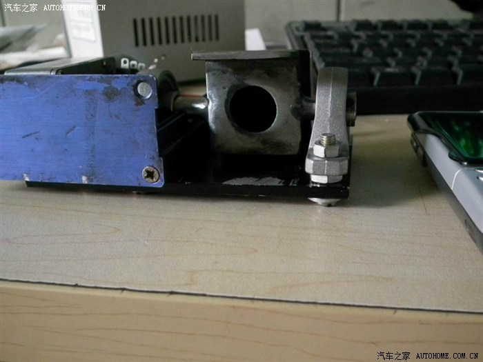

固定天线座

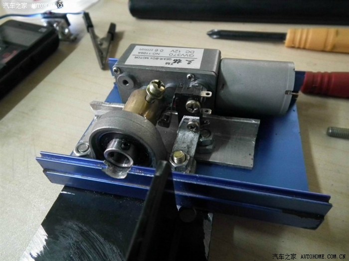

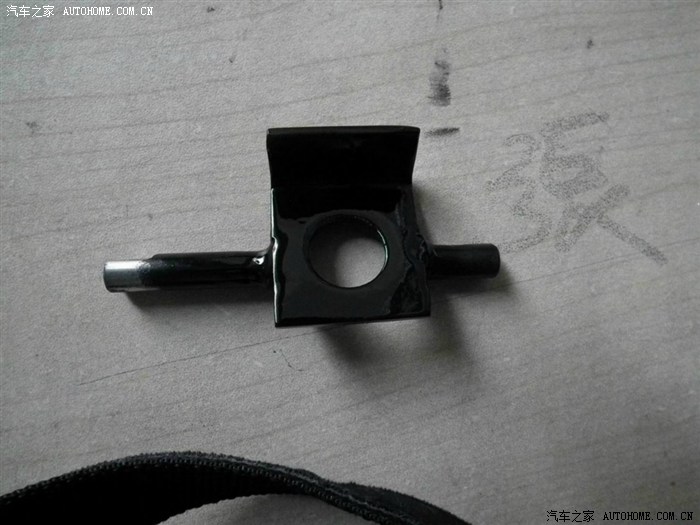

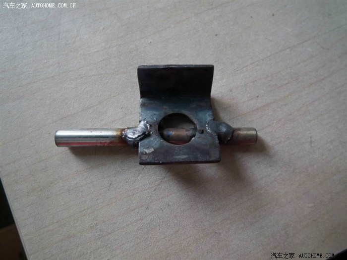

焊接好了 等待打磨喷漆

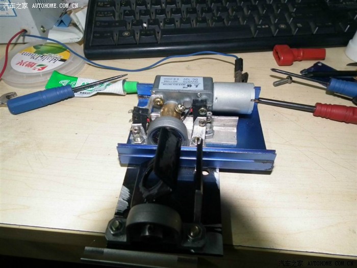

调试位子

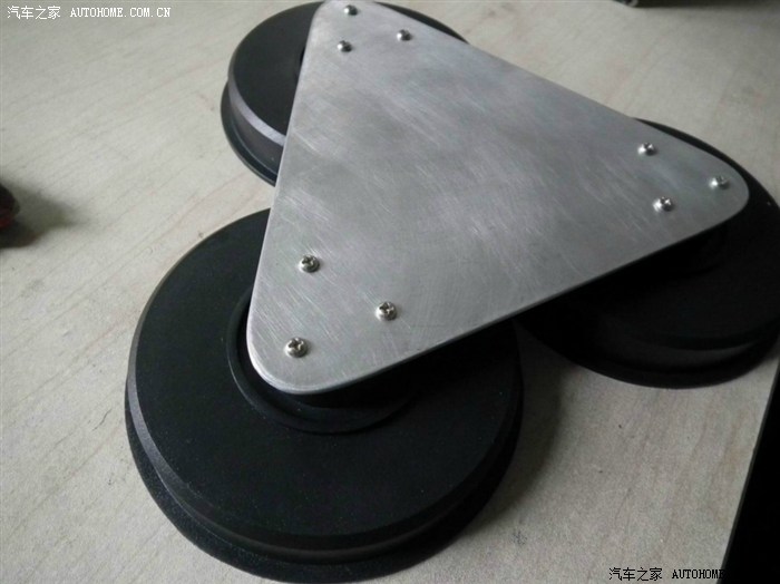

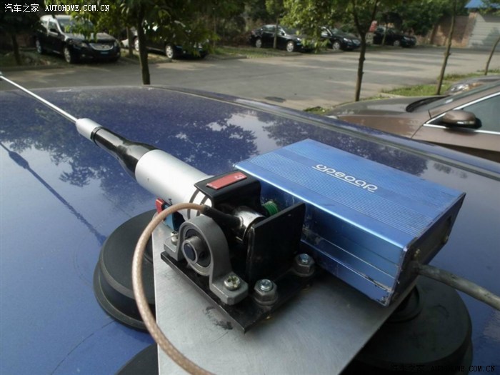

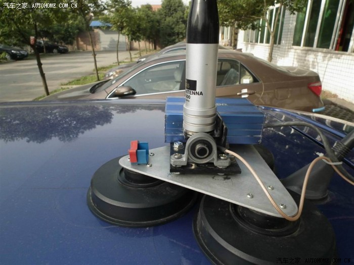

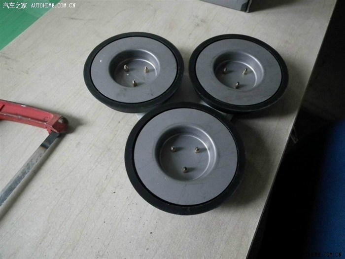

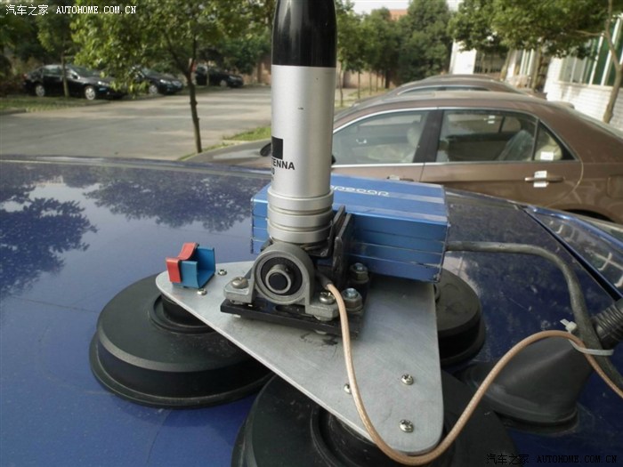

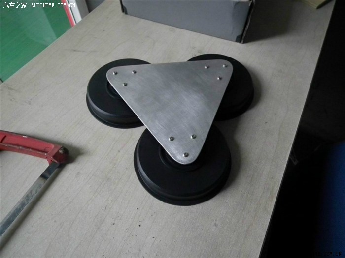

找了块铝板 切割成三角型  买了三个吸盘 做的三角吸盘

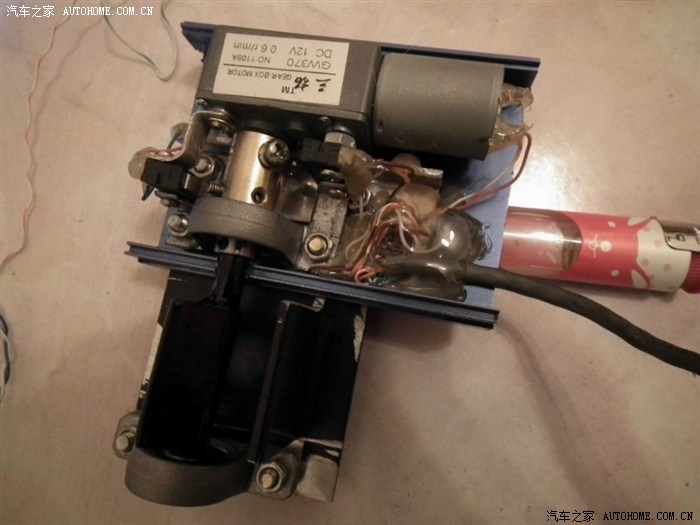

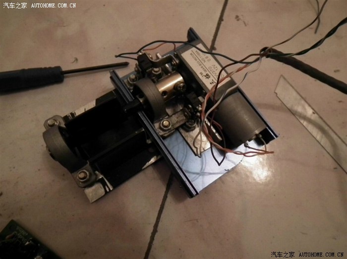

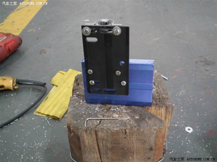

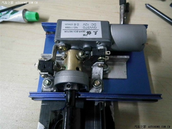

安装好限位开关
接线
用热熔胶 把限速粘好固定

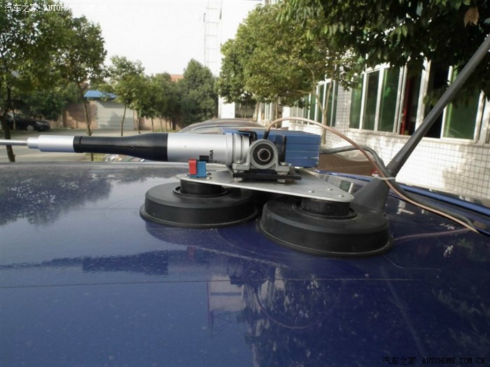

装车的样子

用的1.58米的7900天线 为了放在车顶获得最佳的效果 由于天线太高所以 做的三角吸盘和电动放倒器
