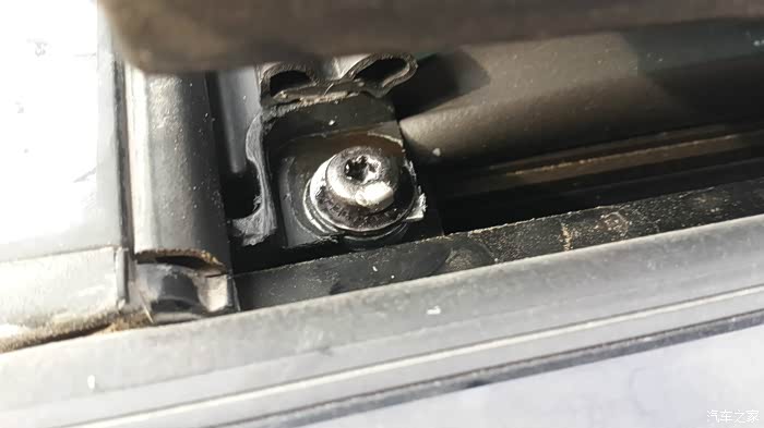

解决天窗异响的路太难了,哥都有心理阴影了,发誓以后绝对不买带全景天窗的车了,彻底够了!!!过程历时一年啊,中间专门跑4S七八回都是给调节,越调越响,最后好孬给索赔了个新的,不过他们坚持说所有的Q5天窗都响,Q7响的更厉害,换个新的过不了多久一样会响!不幸真 被他们言中了
换了新的天窗就没响了一个半月,现在又开始了
又要开始重复那个艰辛的路程吗?哎还是自己动手解决吧,修了这么多次我都快知道原因了。响都是从中间部分,死扇和活扇连接的地方。天窗向上翘开,直接发现原因了,如图这是左边和右边的螺丝,刚换完的时候我检查过没有划痕,看现在磨损的,才一个半月,绝对它的问题!
这个是右边的螺丝和底座都有划痕这是...
被异响困扰多时,深夜见此神贴,深受启发。决定先用吸管测试。
步骤如下:
1、先将两根吸管对插,使吸管更坚韧。
2、留大约一根标准吸管的长度,将一端剪成尖头
3、翘起天窗,尽量深深的将吸管插入到楼主指出的位置
4、留3CM在外,以备万一无效拆除。留在外的部分正好可以遮盖垫住下面的螺丝
目前出去开了5公里,整个世界安静了。
下阶段的假设:
1、经长时间测试,如问题解决,考虑换成楼主推荐的材料。因为硅胶更耐腐蚀,更持久。
2、如无效,也可以拆除吸管。再考虑其他办法。
总结:进克功,退可守,感谢楼主启发!

我的Q7是在那个地方贴得胶布,能好很多
