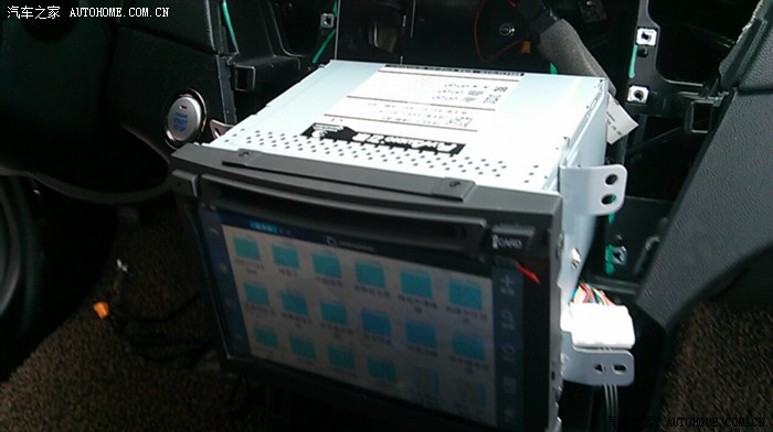

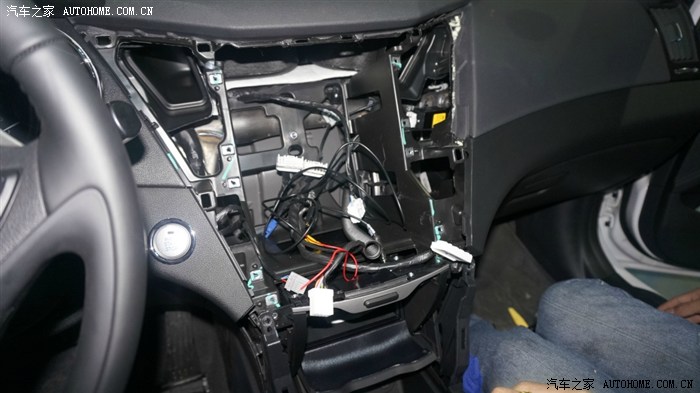

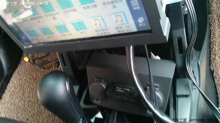

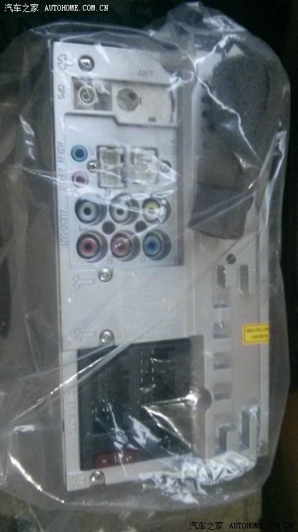

      不得不说,飞歌还是算有良心的公司,在论坛里提供了加价换购四核机试用,只要加400元,就可以换购试用最新的四核导航,只是春节前没有抢到名额,但后来节后还是让我抢到了,2月13日付款,2月26日收到寄来的四核机,马上就去朋友的店里换上。
换的过程,基本上和换双核机一样,接口都差不多,拆下更换上,然后测试,以下分享下我的体会,供车友们参考!

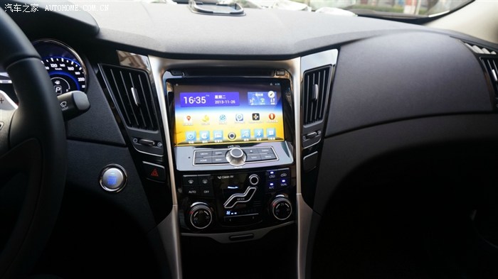

1、最大的体会,是快,真的是比以前的双核机快多少,有点鸟枪换炮的感觉,这种感觉比我的手机从galax nexus换到nexus 4时更强烈,开导航,听歌,看视频(720P),听无损,不仅反应速度非常快,播放过程也十分流畅。
2、导航界面相比双核机,基本上没有变化,还是完美支持我的十键方向盘,还是可以通过自定义按键把挂电话键改成静音键。各种功能体验一如既往的好。
3、除了快之外,第二大体会就是音量了,原来双核机时就觉得音质不错了,但没想到四核机的音质能改善这么多,飞歌的音量调节最大音量是50,原来我用双核机时基本上调到25就可以了,换四核后,发现只要调到15就能达到原来25的效果,说明功放有改善,现在的四核机如果调到30就很受不了了,以后改音响喇叭,可以不用再另加功放了。音质也比之前的要清析。基本能达到原车CD的水准。  如果要进一步改善,也只能是换喇叭了。
