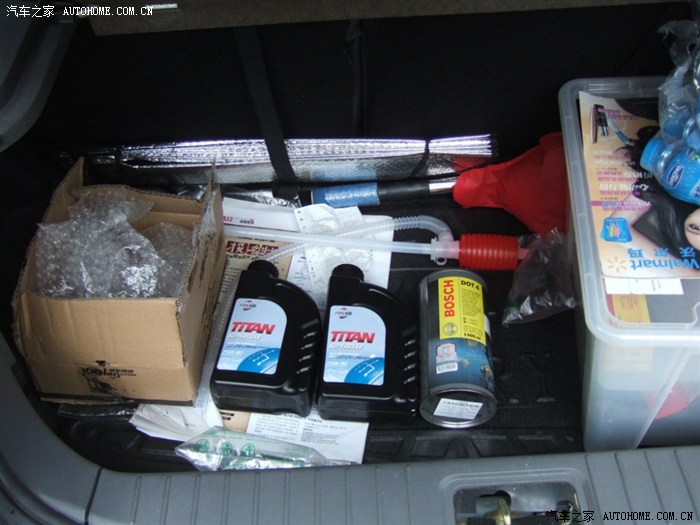

先介绍一下保养用的材料:
1、福斯合成技术齿轮油 1L*2,GL4 75W-90原厂规格,买两瓶送一次性加注器
2、博世刹车油1L,DOT4 原厂规格

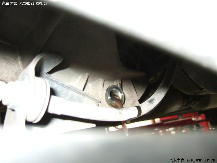

开始放波箱油

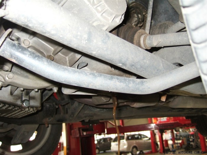

继续放
放出来的油已经有点浑浊了,看颜色应该还能扛个一两万公里,只是我的车换档总爱打下齿,所以想提前换换看看有没改善

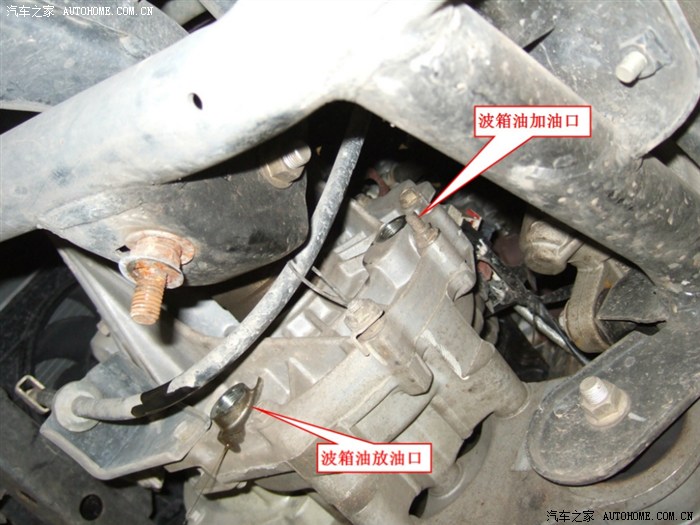

下面是放油和加油口螺丝:
拉远一点拍张,方便大家知道位置,以后就算不在4S保了自己也能弄

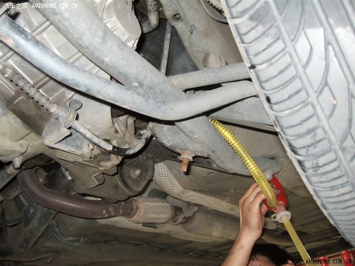

一次性加注器加注中,一共加了大约1.9L(包括洒出来的)
