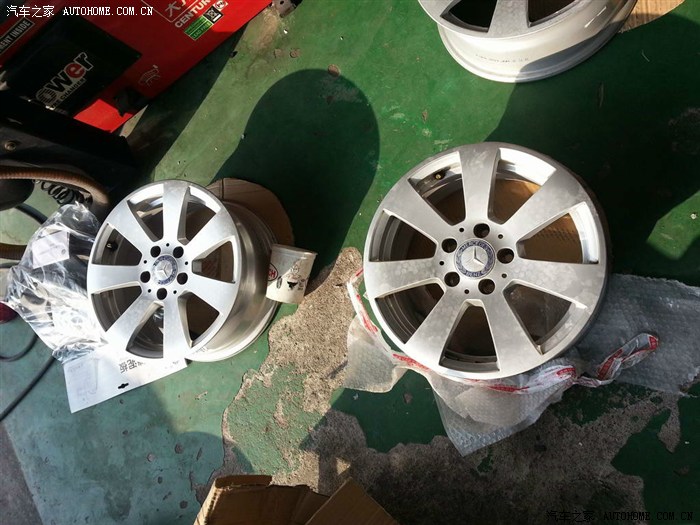

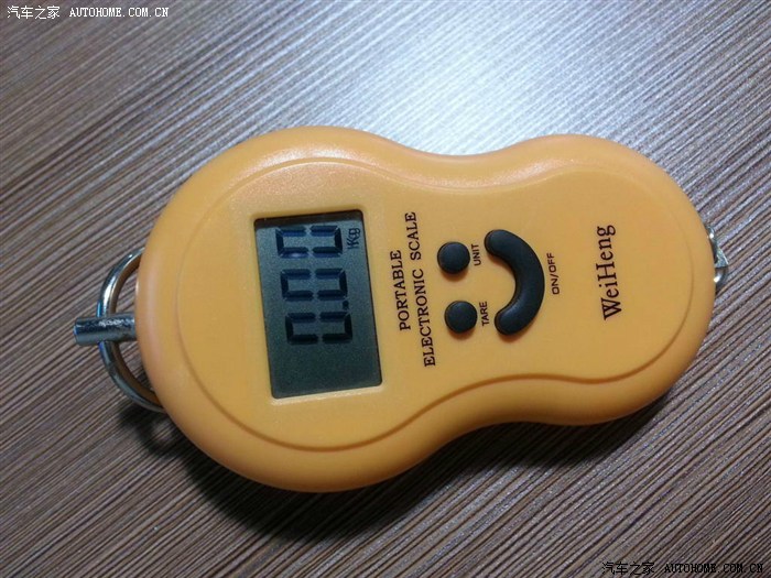

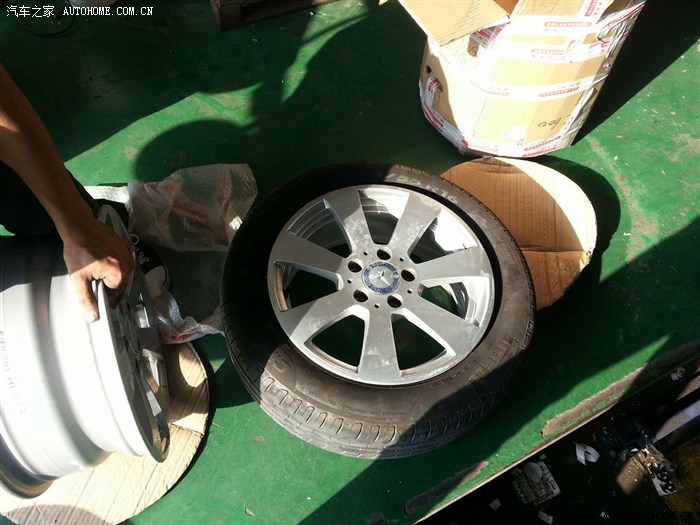

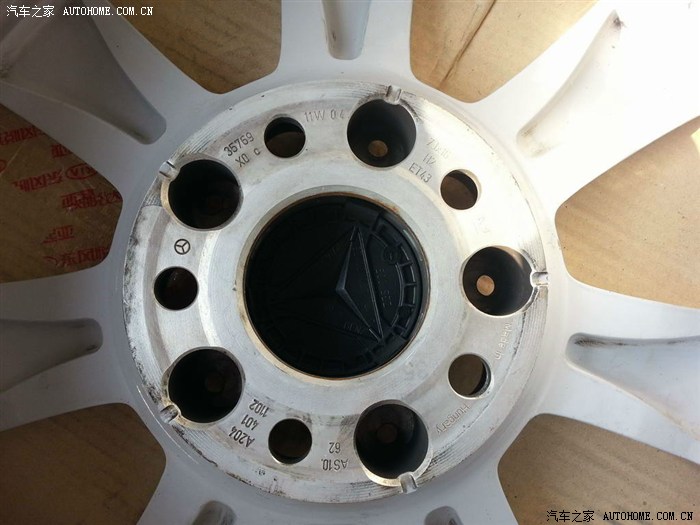

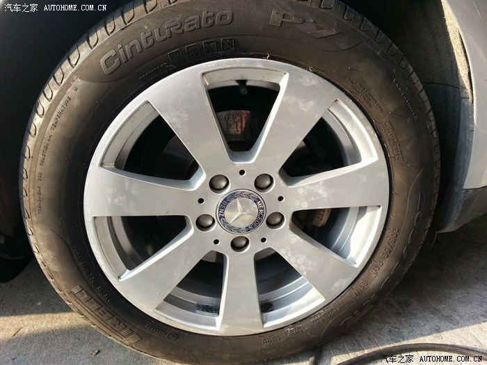

一直以来计划着换轮毂,找不到合适的。刚好最近看到论坛上有车友换了奔驰C180原厂匈牙利产锻造16寸轮毂,一个7.5kg,也就是我想要的,立马动手收了一套开工。昨天一收到轮毂,立马到轮胎店。特意带了电子称量对比:
原车16寸7幅轮毂一个9.5kg
倍耐力新P7 205/55/R16轮胎一个10kg
C180 16寸轮毂一个7.4kg
哈,比原车轮毂一个轻了2kg,心中窃喜,这个就是我想要的。这样下来,整车簧下重量减负8kg,相当于簧上少掉一2个美女的重量。等装车了,再后续报道。顺便出原车16寸7幅轮毂,有意收PM联系。

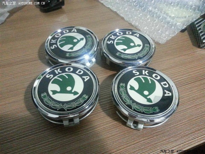

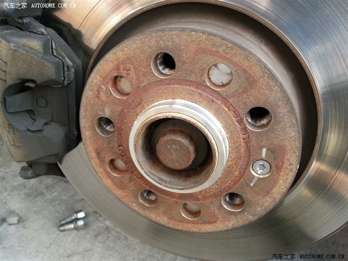

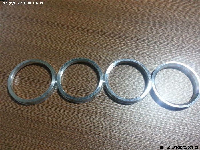

奔驰C180轮毂参数是:16*7J,5*112,66.6,ET43,原车轮毂参数是:16*6.5J,5*112,57.1,ET50,只要加个变径圈就可以,螺丝用原车的。轮毂标可自己淘个74mm的换上,或者用奔驰自带的也行。

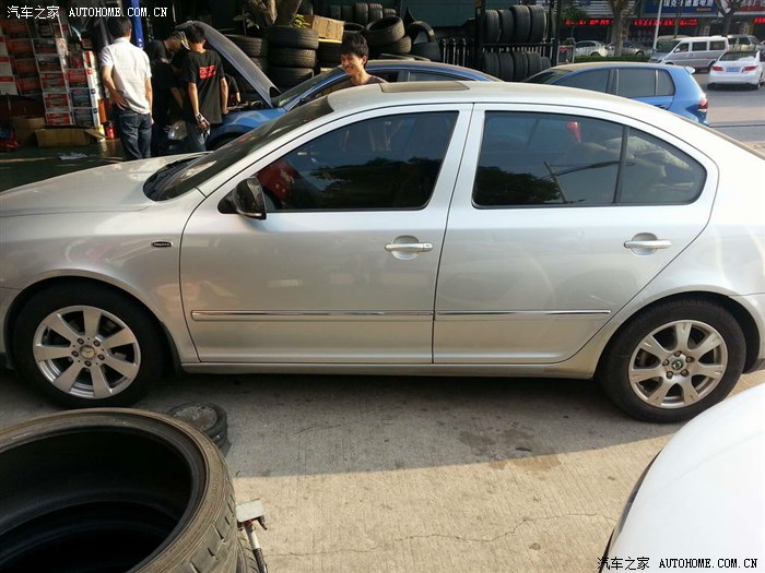

初步感受
1、方向盘变轻了灵敏了,操控略有提升
2、起步加速比原来的迅速了,提速声音变温柔了,不再咆哮了
3、胎躁变小了,不平路面,避震动作变轻盈了
4、油耗有待观察,据理论应该比原来减少
